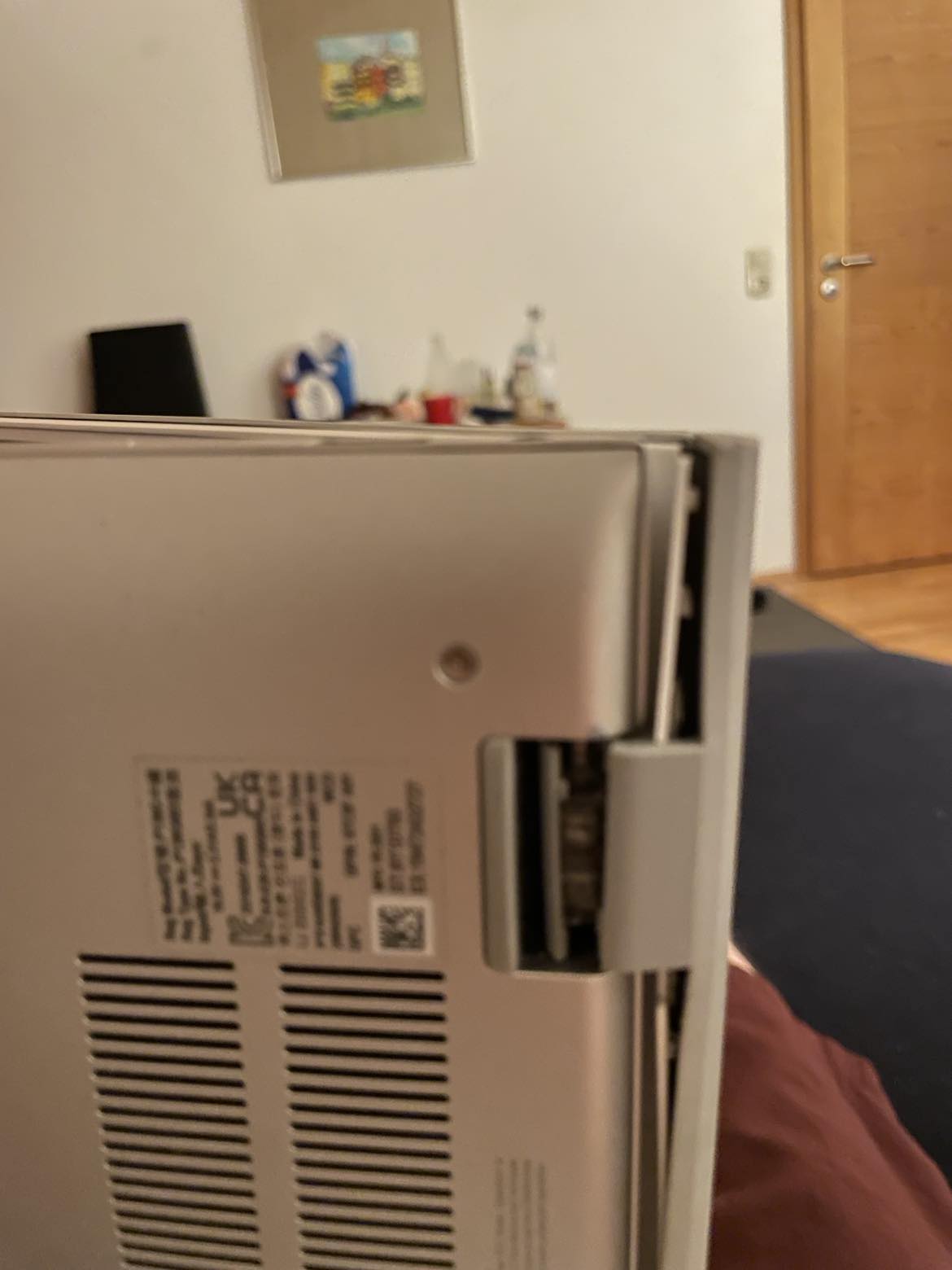

Mir ist leider einen Missgeschick passiert - habe mich auf meinen Dell Inspiron 5405 gesetzt.
Dabei hat es laut geknackt und nun droht der Bildschirm auseinanderzubrechen und unten die Klammer, mit der er am sonstigen Gerät befestigt ist, ist bereits zerbrochen. Das Display an sich funktioniert noch problemlos, das Bild ist tadellos.
Habe das Ganze notfall-prophylaktisch mit Tesa stabilisiert.
Was kann ich jetzt tun?
Ist das Ganze noch zu reparieren?
Kann ich einen neuen kaufen und ihn anbauen? Was muss ich kaufen?

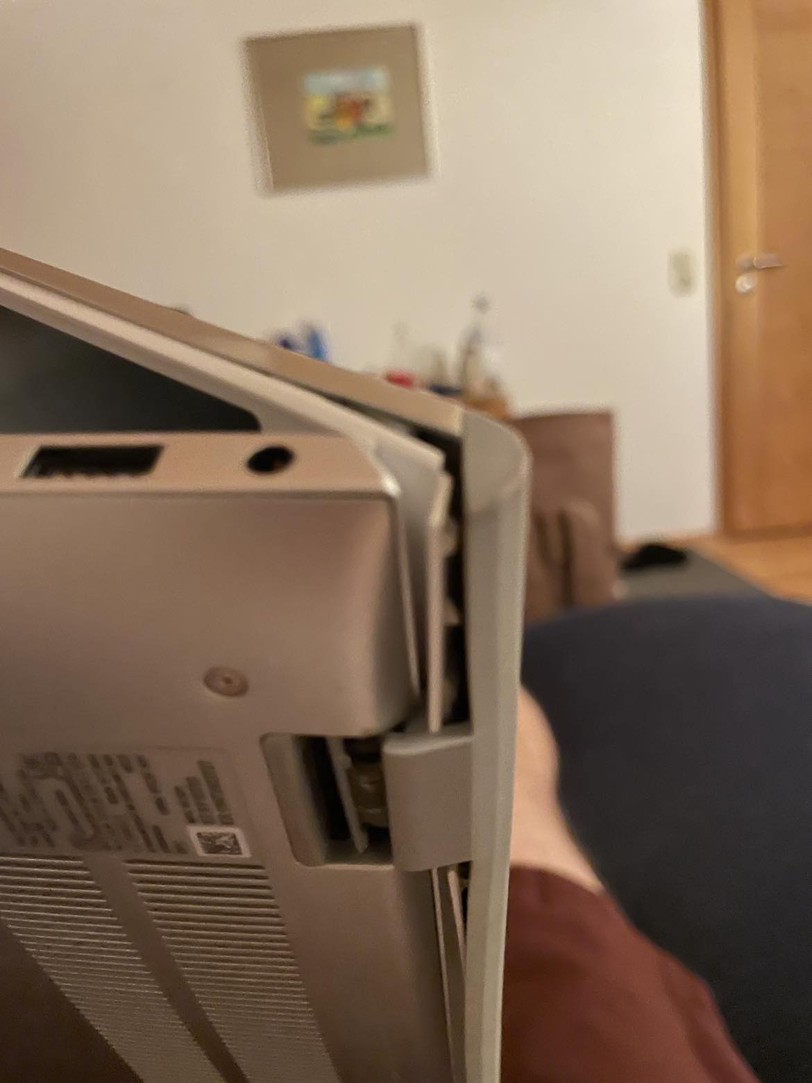

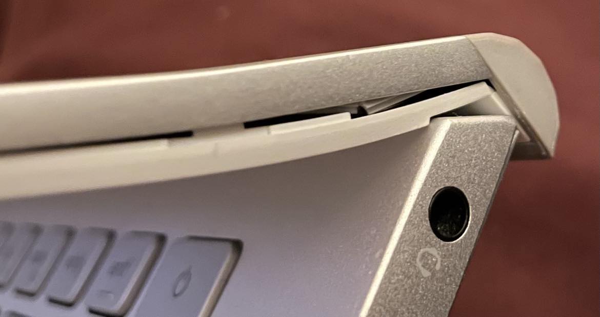

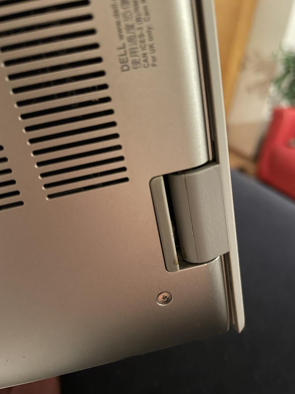

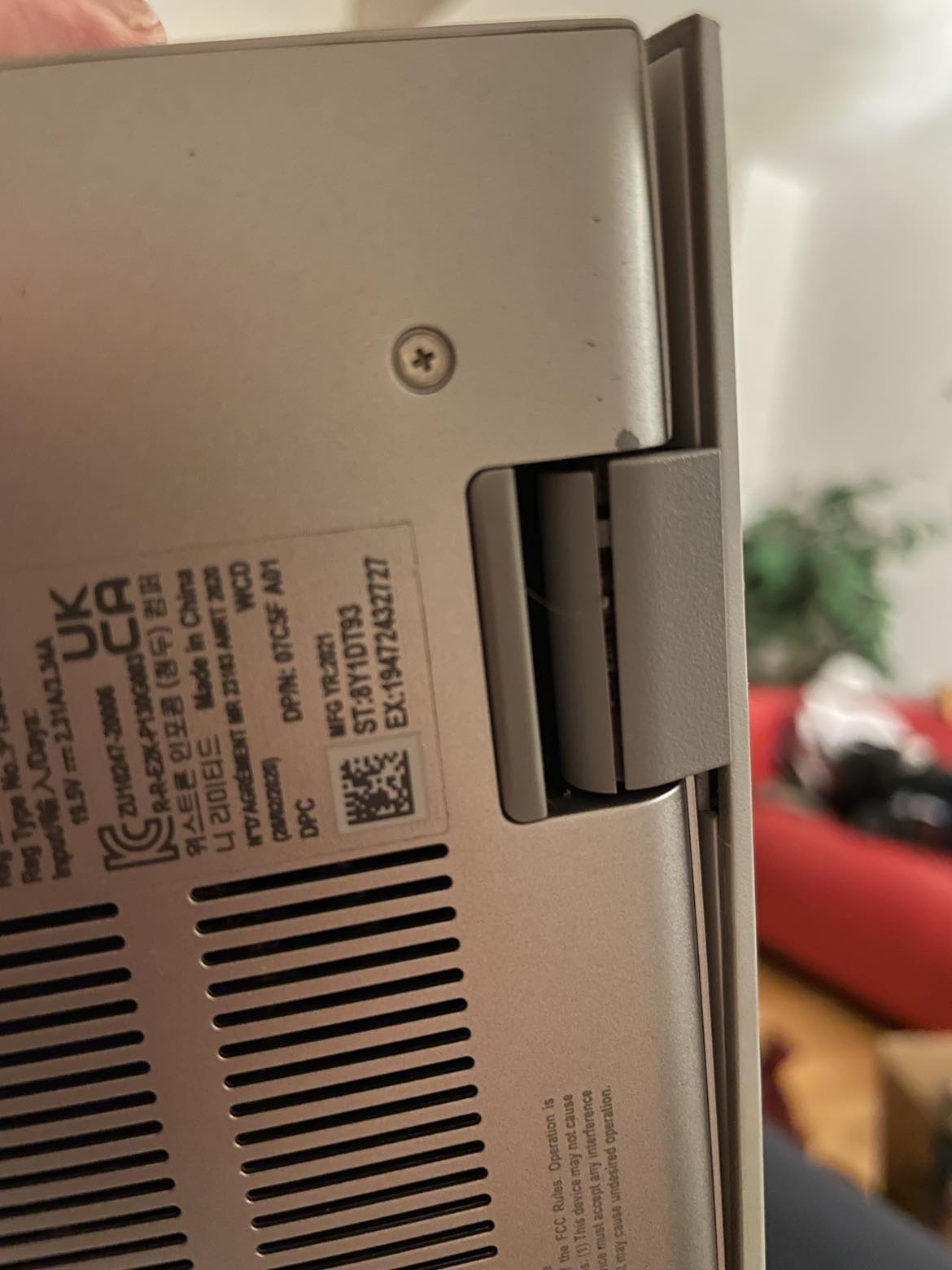

  • Bild 01 sowie Bild 04 zeigen die abgebrochene "Klammer"
  • Bild 02 zeigt, wie diese aussehen sollte
  • Bild 03, 05 und das Video zeigen, dass der Bildschirm auseinander zu brechen droht

Das ist keine Klammer sondern da ist das Scharnier gebrochen und das Display Backcover beschädigt. Möglicherweise noch mehr Schaden den man nicht sieht ohne es zu zerlegen.
Ob man das tauschen kann steht in der Support Dokumentation von Dell. Die bekommst du mit der Service Tag im Supportbereich der Webseite.
Wenn man's reparieren kann dann gibts über den Dell Support normalerweise auch kostenpflichtig das Ersatzteil.
Reaktionen: Lorenz94 und Espero
Display und Scharnier gehören zu den üblichen Ersatzteilen. Wenn das Gerät nicht zu alt ist, sollte das also möglich sein.
Andernfalls von tesa auf Panzertape umsteigen.

Aus Erfahrung kann ich sagen, dass es sich in dem Fall dann um einen wirtschaftlichen Totalschaden handeln wird. Ich an deiner Stelle würde über einen Neukauf nachdenken.
Das seh ich bei dem Modell absolut nicht als Totalschaden. Das ist ein sehr spannendes Modell, eh schon mit Zen 2 und Hexa oder Octacore. Das Besondere ist die megatolle Aufrüstbarkeit von RAM, WiFi und SSD zum Spottpreis. Hier dürften sogar 64GB RAM kein Problem sein. Der wunde Punkt ist das unterirdische Display. Das hat den Bastlertraum etwas verkrüppelt ;)
P.S:
Wenn du die Chance am Schopf packen willst, könntest gleichzeitig mit der Reparatur des Displayrahmens auch das Display gegen was modernes mit 99% sRGB und 300cd/m2 tauschen. Deutlich heller als die ursprünglichen 220cd/m2 und Farben, die auch so genannt werden dürfen.
Das Teil ist maximal 3 Jahre alt. Würd ich definitiv herrichten, wenn das unter 100-150€ Materialkosten kommt. Da das Teil schon damals eine absolute Ausnahme der Aufrüstbarkeit war, würd ich das sowieso nicht wegschmeißen.
Jetzt kriegt man nichts vergleichbares mehr.
Das backcover gibt's schon ab 50€. Plus das Scharnier und es läuft vermutlich wieder. Wär günstiger als gedacht.

Hatte ich bei meinem damaligen Acer Aspire, Scharnier gebrochen. Ich hab die vordere Verkleidung am Bildschirm abgenommen und alles neben dem Bildschirm mit Heißkleber vollgespritzt (natürlich ohne das Scharnier zu blockieren). Danach war alles wieder in Ordnung.
Als die Verkleidung wieder drauf war, hat man nichts mehr erkannt.
Bei meinem Acer war auch ein Schanier rausgerissen konnte ich vor 3 Jahren super mit 10 Schichten Sekundenkleber reparieren^^

Falls nur diese Teile ausgewechselt werden müssten, wäre die Reparatur in der Tat sehr günstig. Dennoch würde ich nun in Ruhe den Laptop aufschrauben und genauer nachsehen. Vielleicht ist noch mehr angeknackst.
