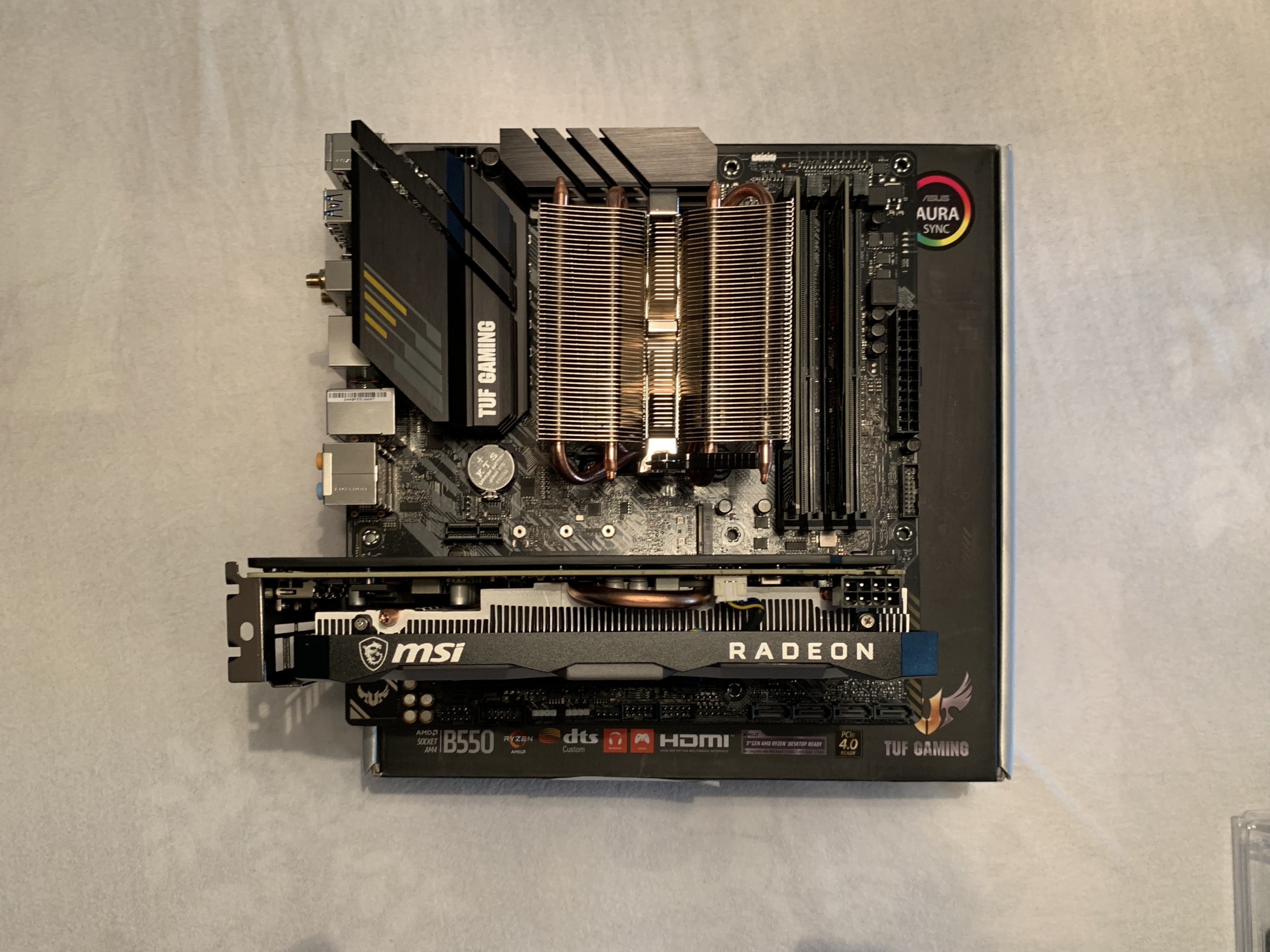

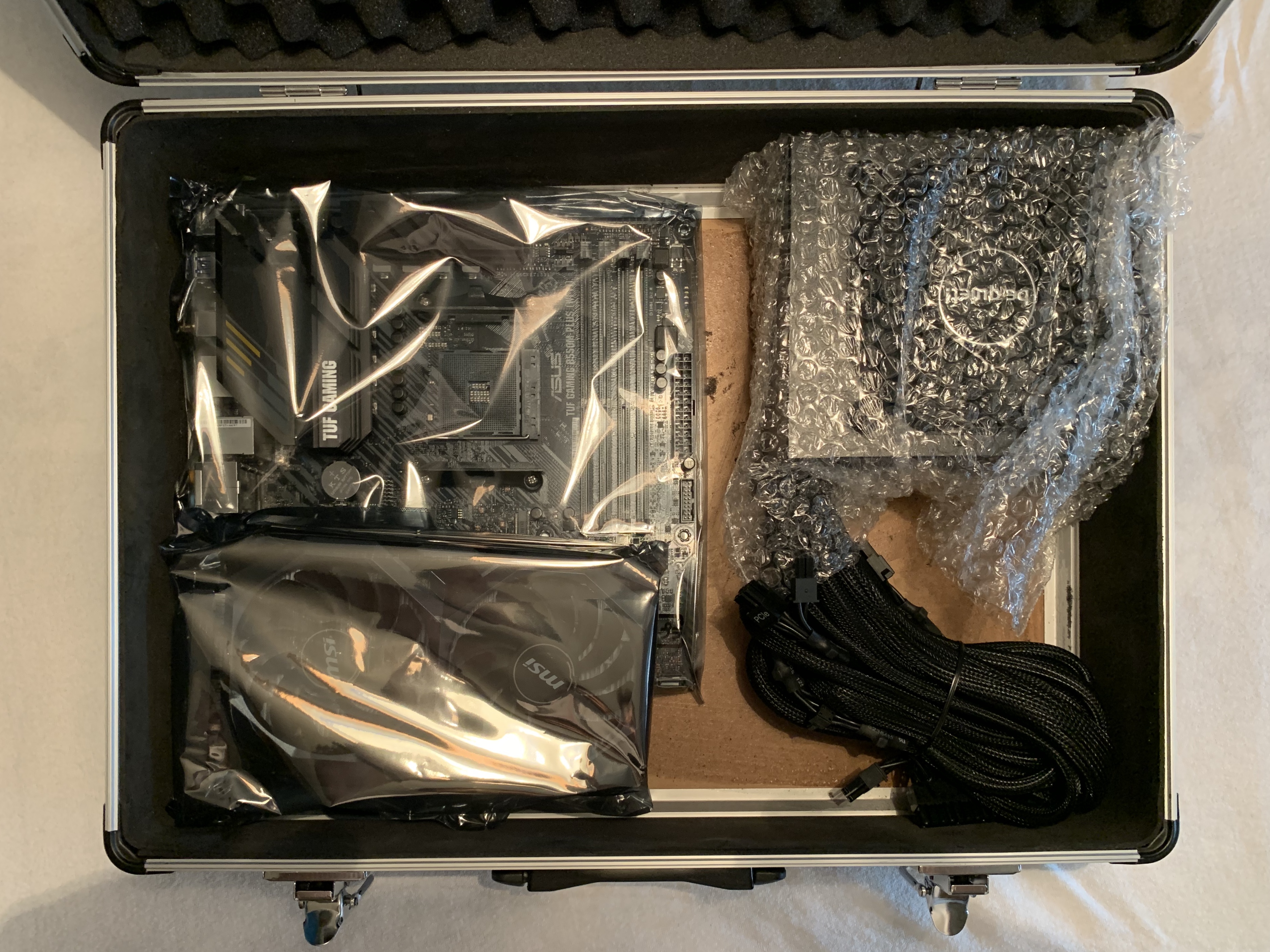

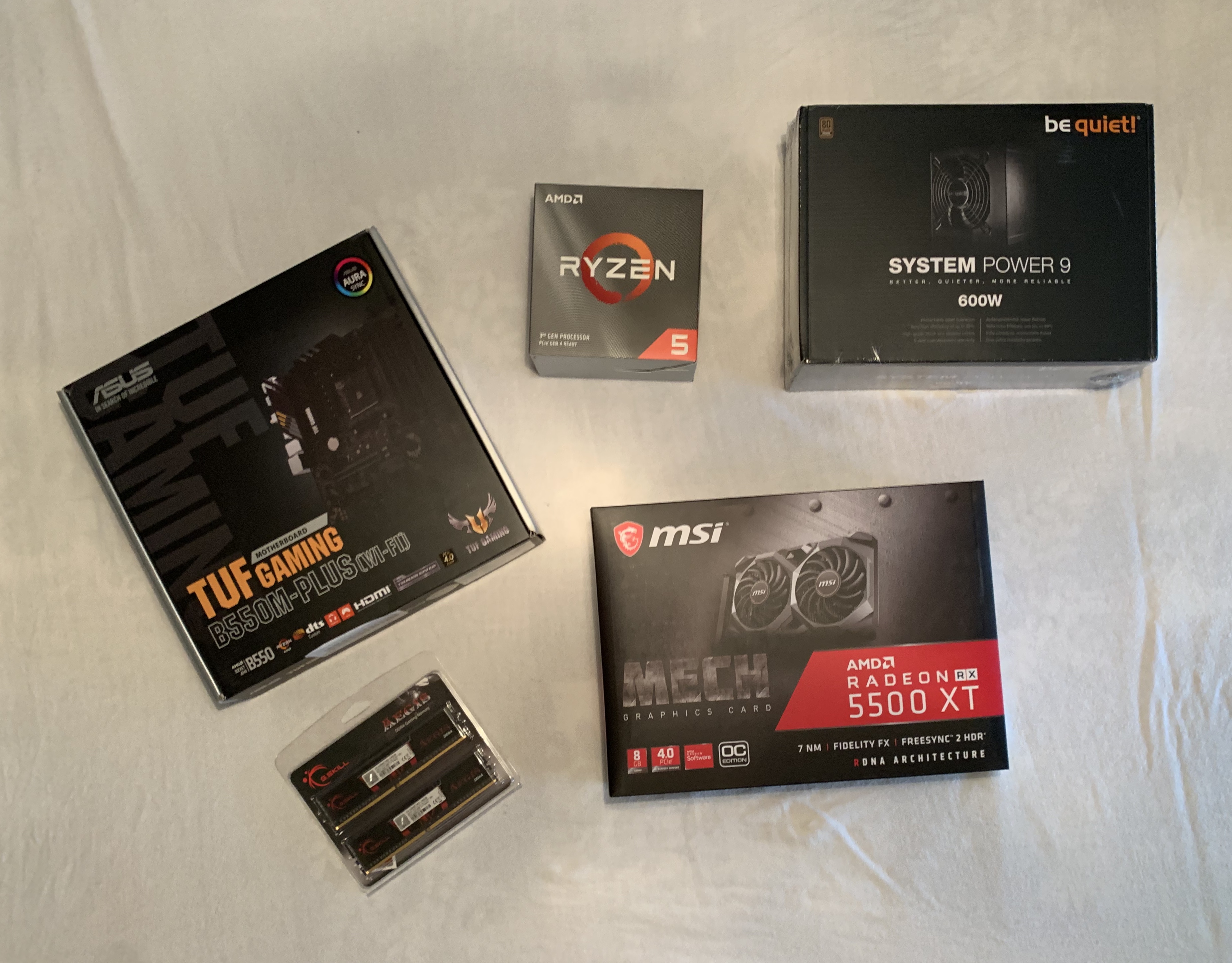

Soo, die Stunde der Wahrheit bricht an:
Meine ausgewählten Komponenten;
G.Skill Aegis 16Gb 3200mhz 53,90€
Amd Ryzen 5 3600 169€ - (der 3300X ist aktuell erst ab 169€ lieferbar, das ist mir zu teuer)
MSI Radeon RX 5500 XT 189€
Be Quiet System Power 9 57,90€
ASUS TUF GAMING B550M-PLUS(WI-FI) 150€
_______
+-620€
Als Speicher opfere ich dann erstmal eine SSD aus meinem PC
hat noch jemand Verbesserungsvorschläge ?
Reaktionen: Hommer

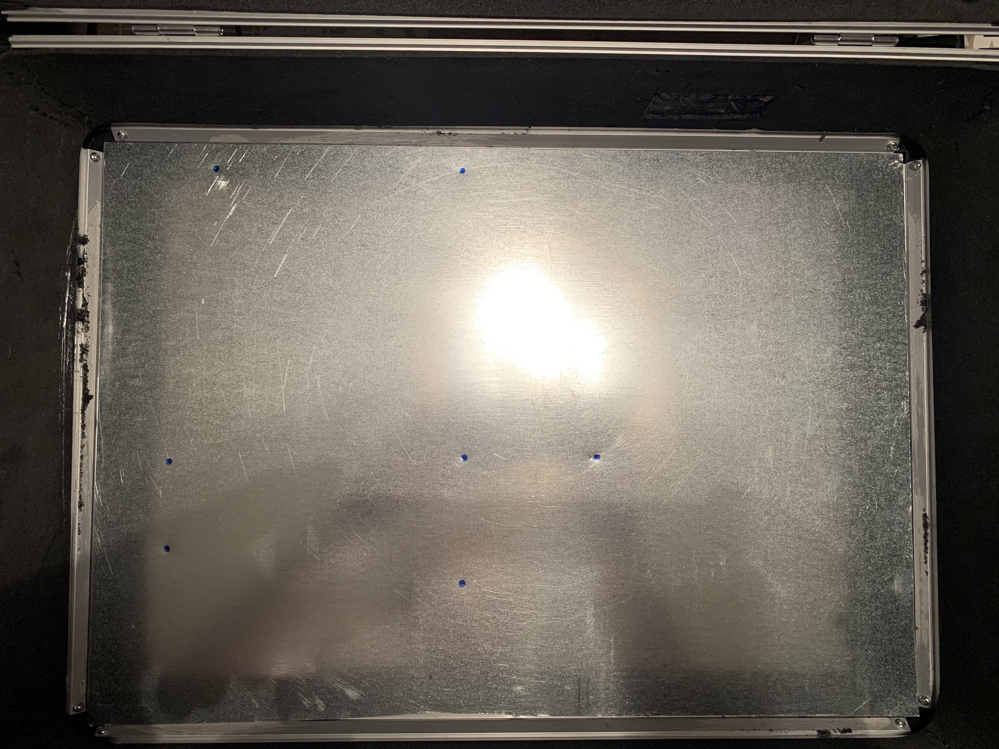

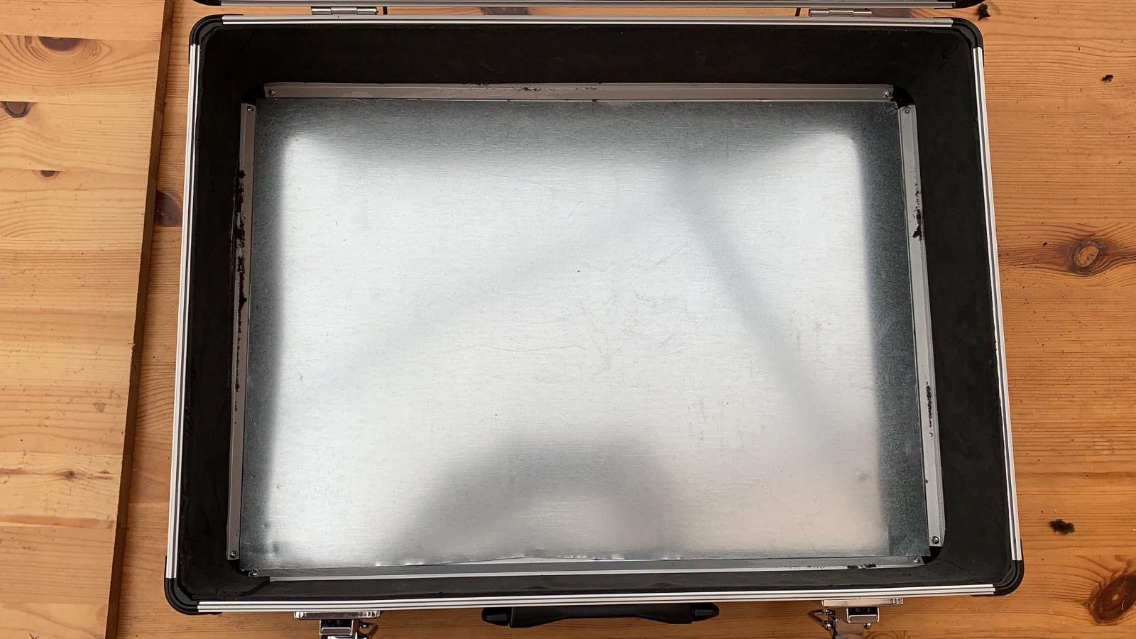

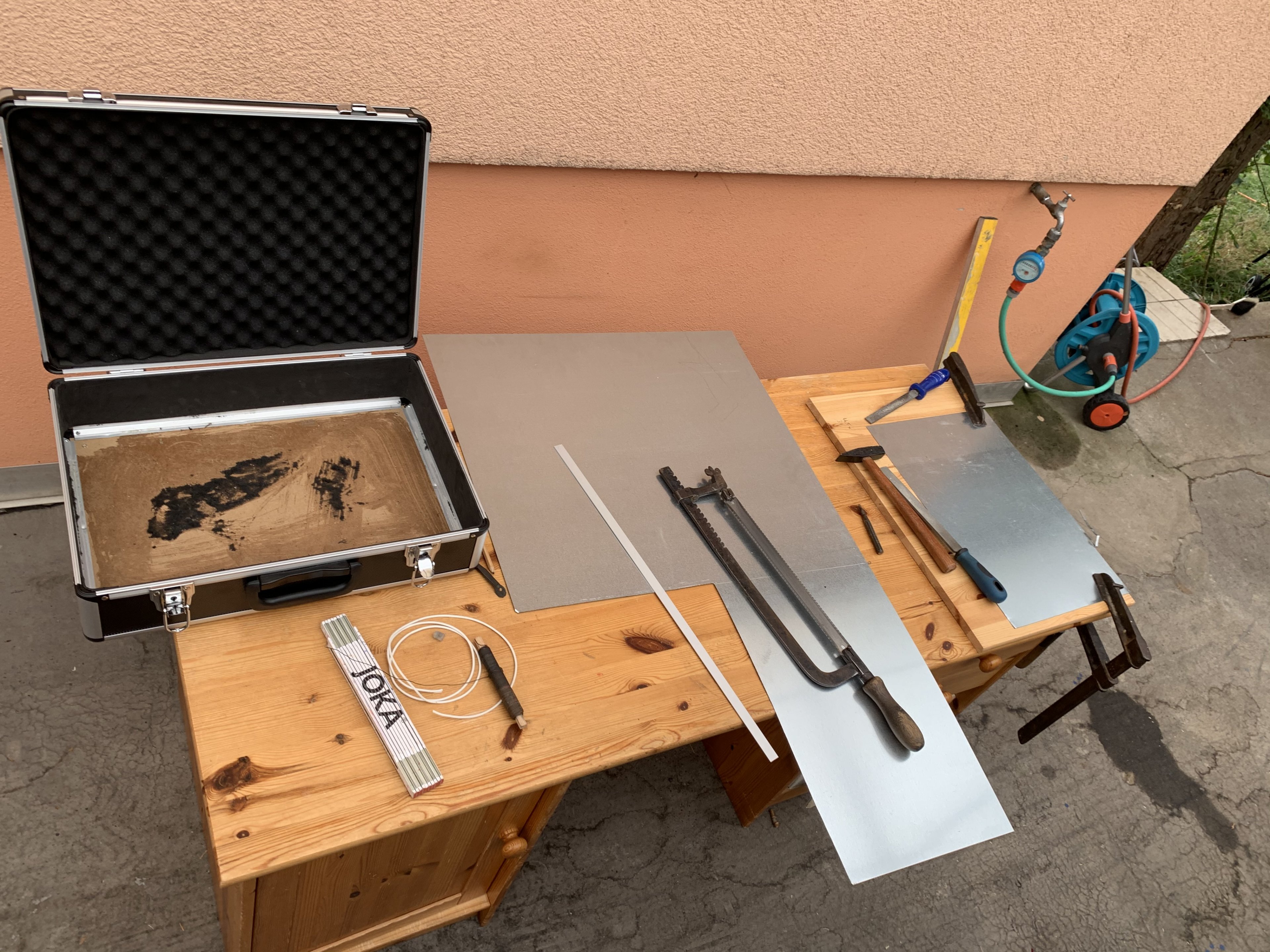

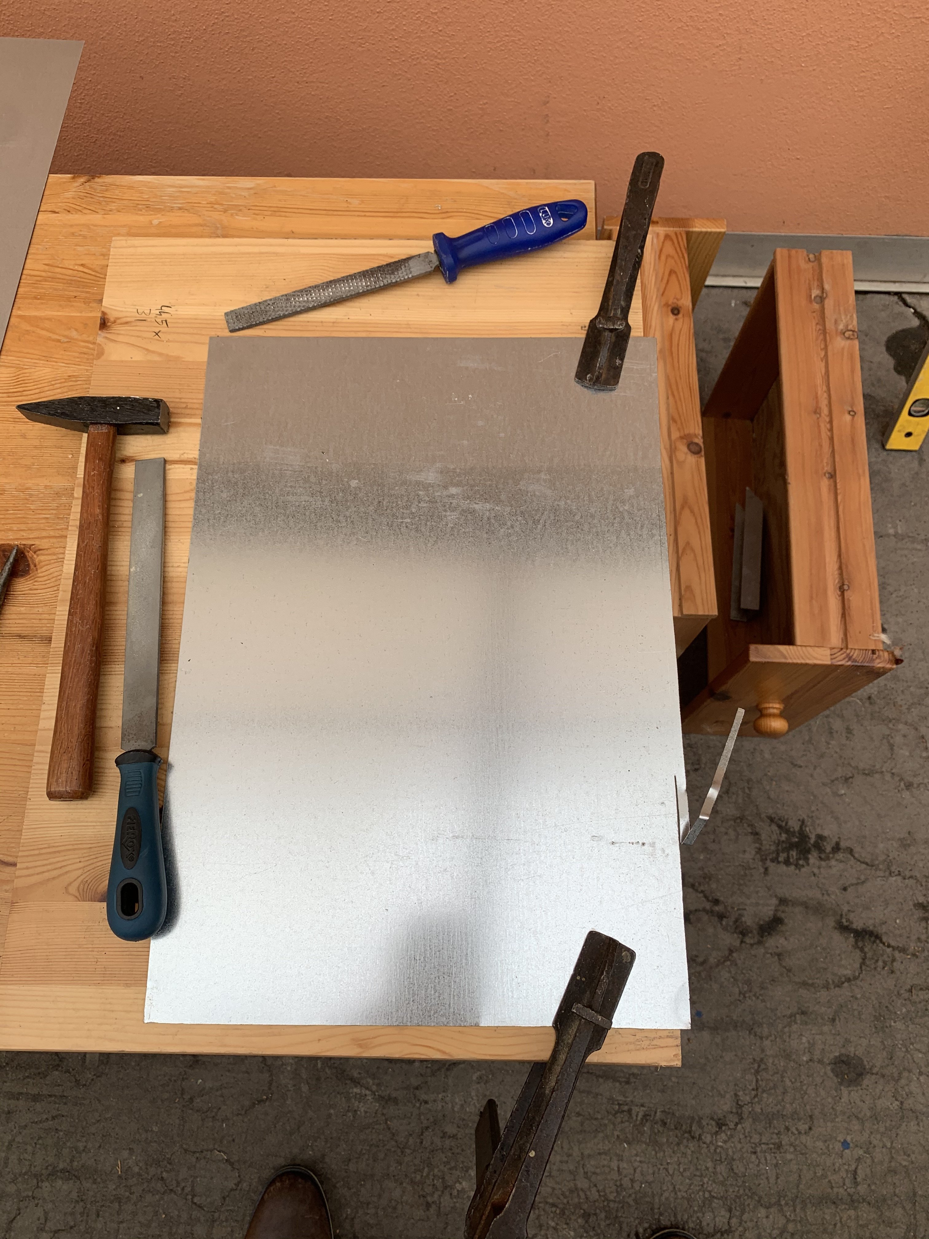

Heute ging es weiter:
1. Stahlplatte zugeschnitten
2. altes Gehäuse um seine Mainboard Abstandhalter & Startknopf erleichtert
3. Die Abstandshalter Löcher für das Mainboard angezeichnet und Löcher angerissen
edit: 4. Sharkoon Verical Graphics Card Kit bestellt

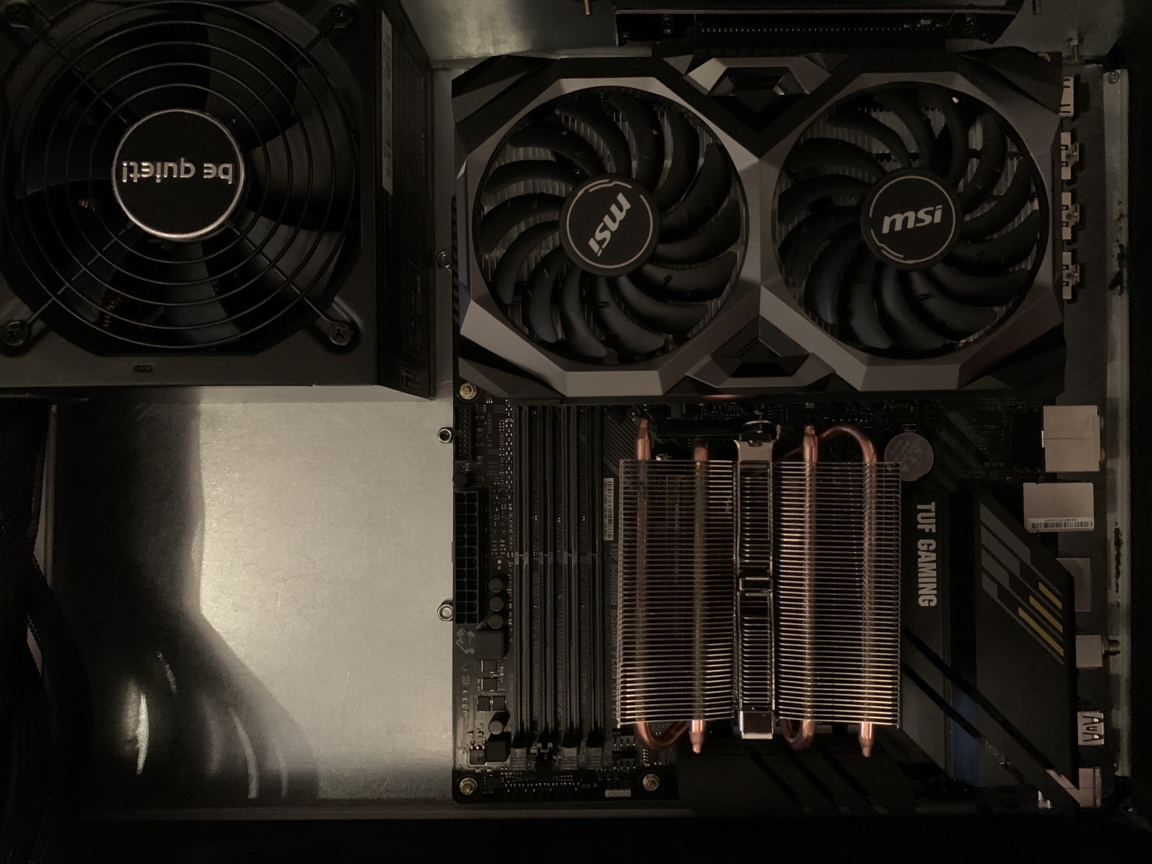

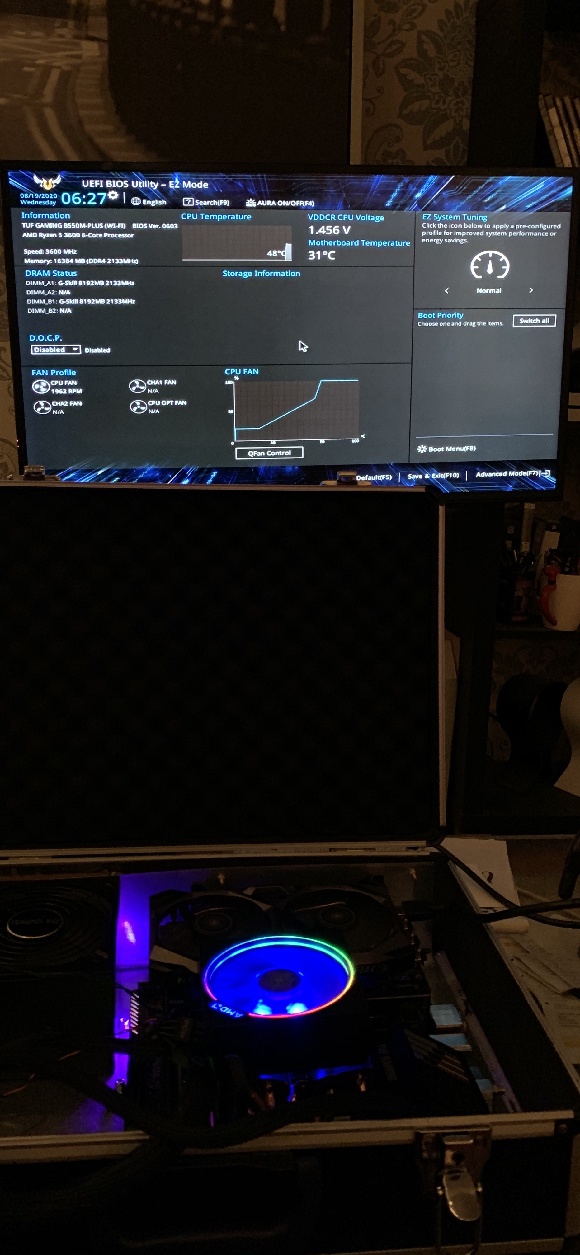

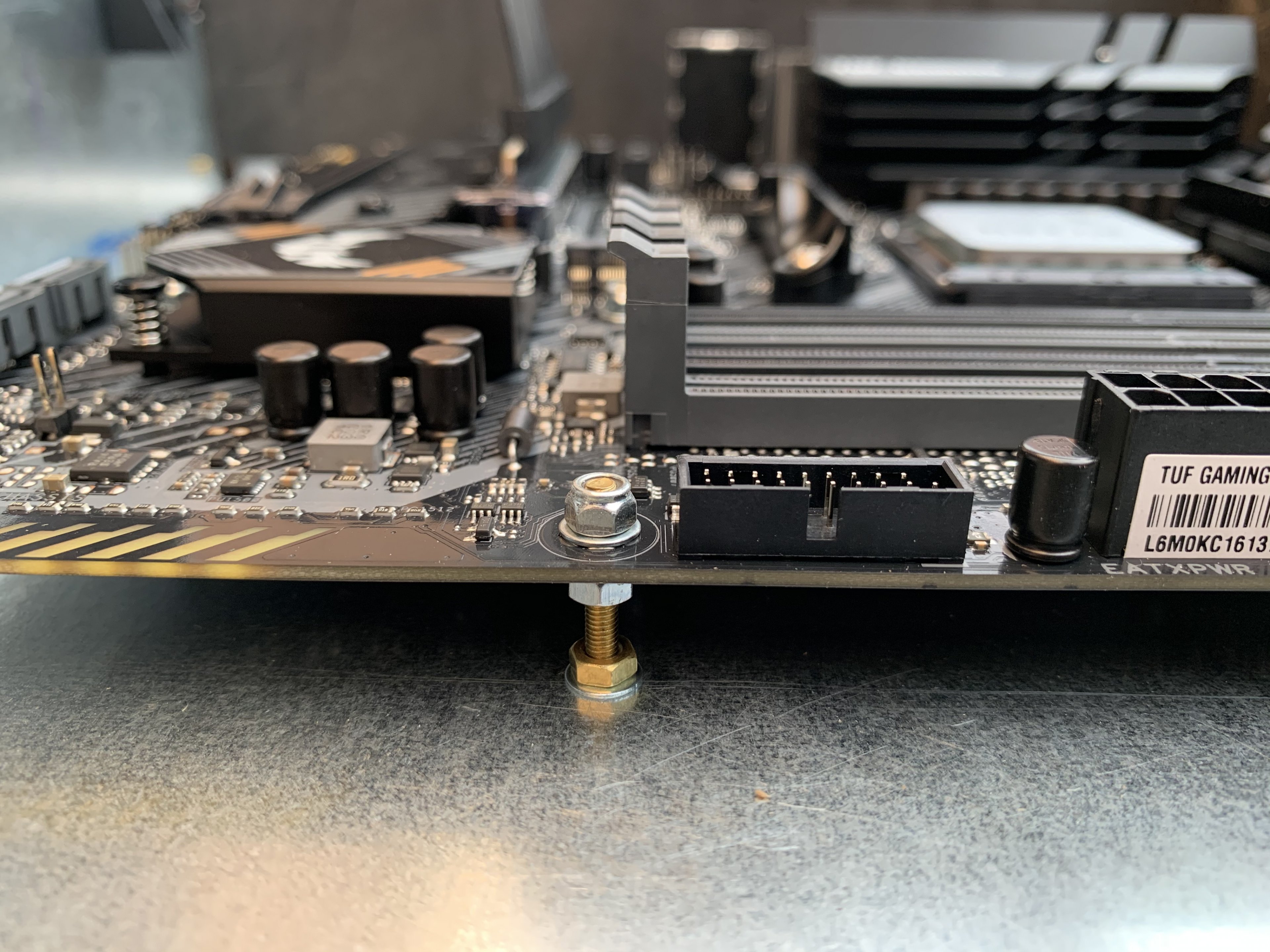

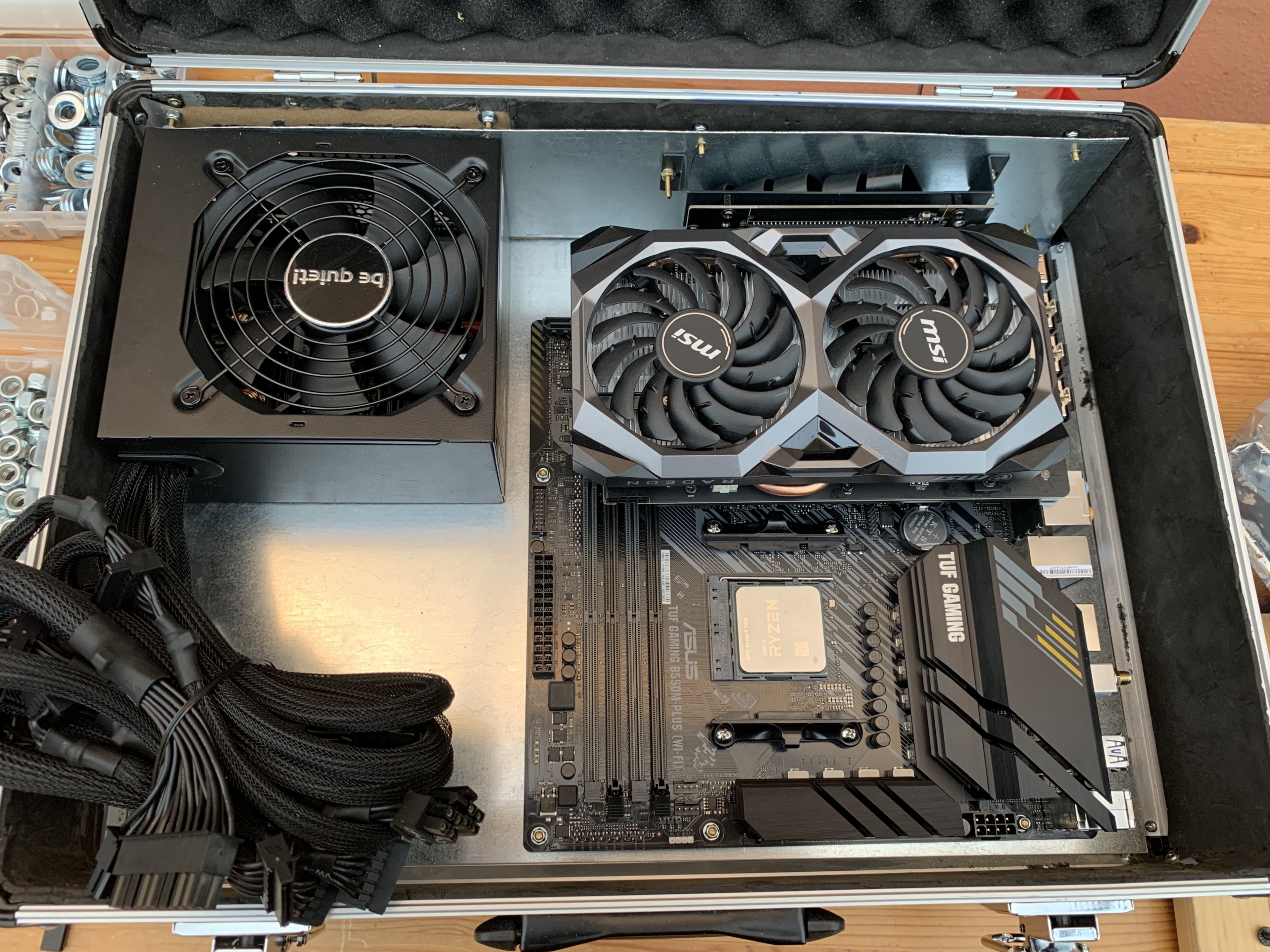

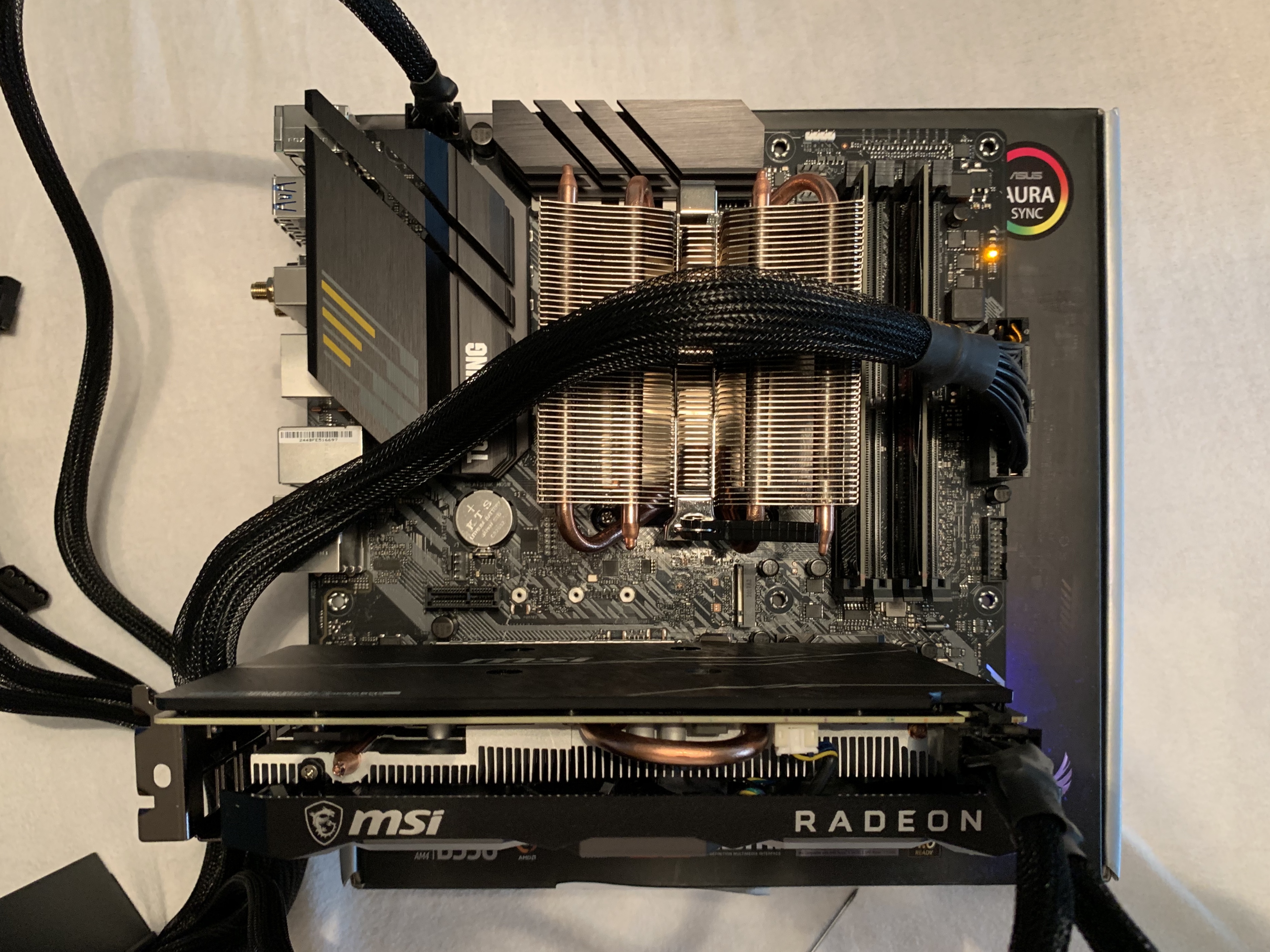

Update:
Die Hardware hat ihren Platz im Koffer gefunden.
Als Abstandshalter habe ich M3 20mm Schrauben und Muttern benutzt.
Die kleinen Abstandshalter aus dem alten Gehäuse waren mir zu klein (von der höhe) und zu instabil

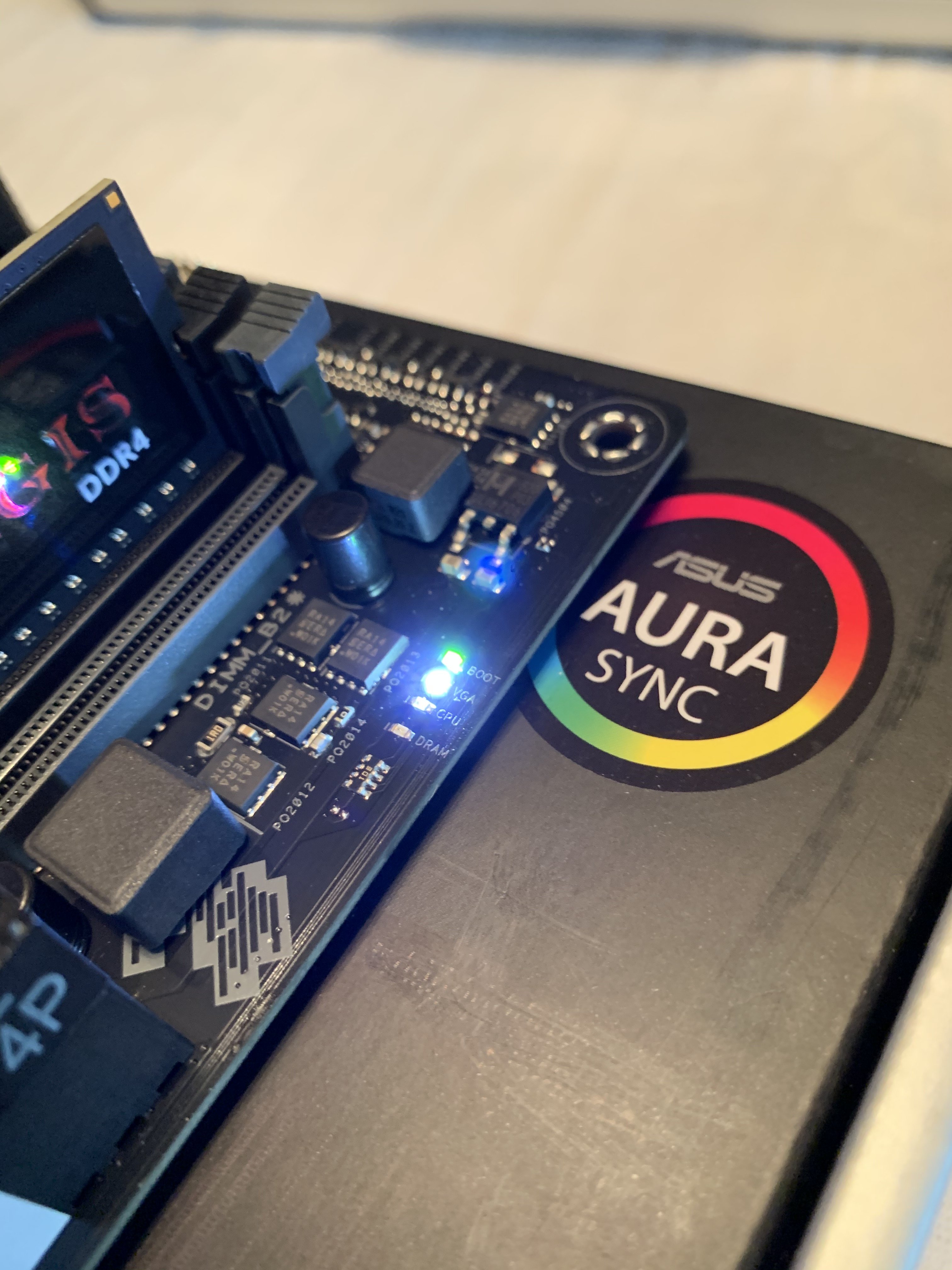

Leider musste ich feststellen dass das Sharkoon Verical Graphics Card Kit kein PCIe 4.0 unterstützt.
Das Bios und Mainboard logo bei Hochfahren ist sichtbar, doch sobald Windows lädt kommt kein Bild mehr über die Grafikkarte.
Der Fehler ist reproduzierbar; Grafikkarte direkt im PCIe Slot = Bild
Grafikkarte mit Riserkabel angeschlossen = kein Bild
