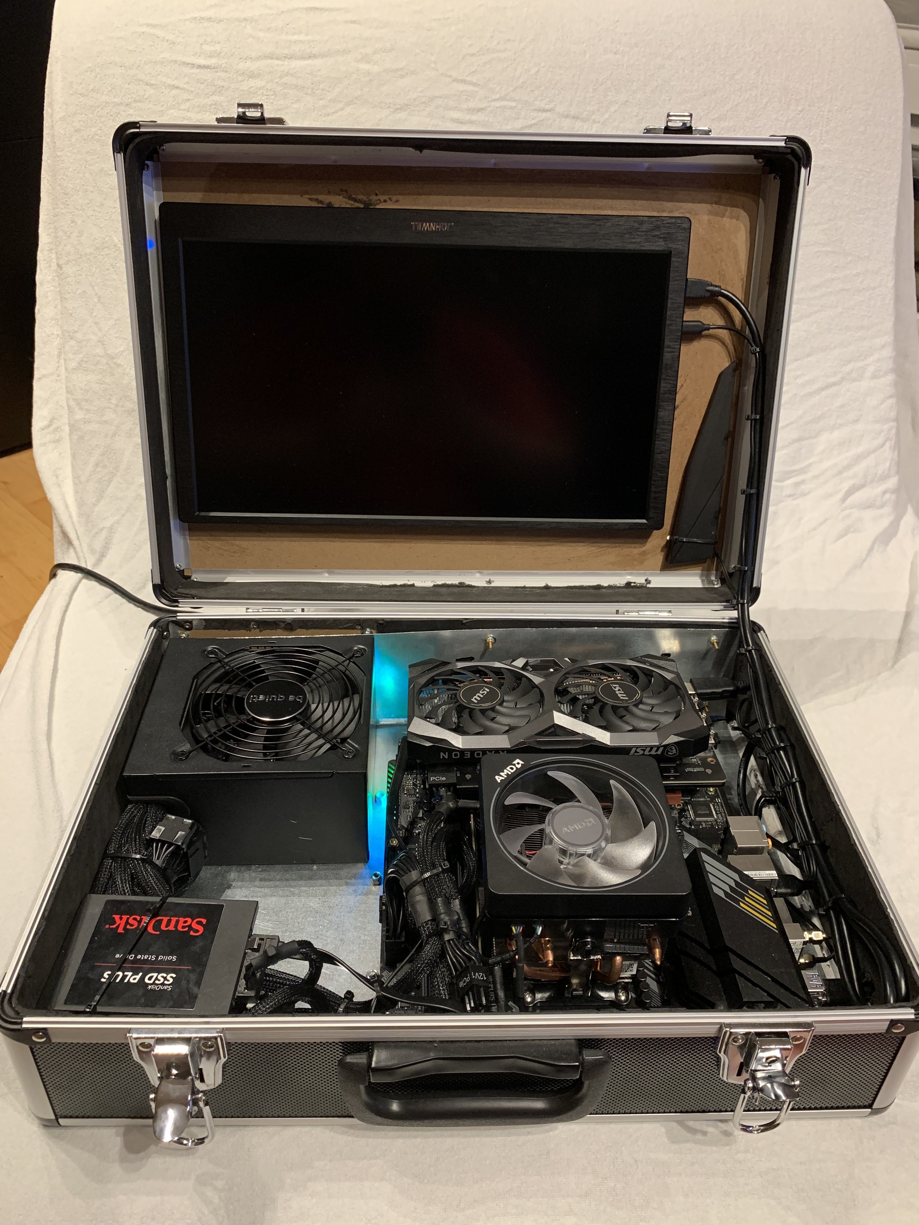

Hallo Forum.
Ich möchte euch hier mein Projekt vorstellen:
Laptopersatz / Pc im Koffer mit Bildschirm
Das "Gehäuse": PeakTech7310

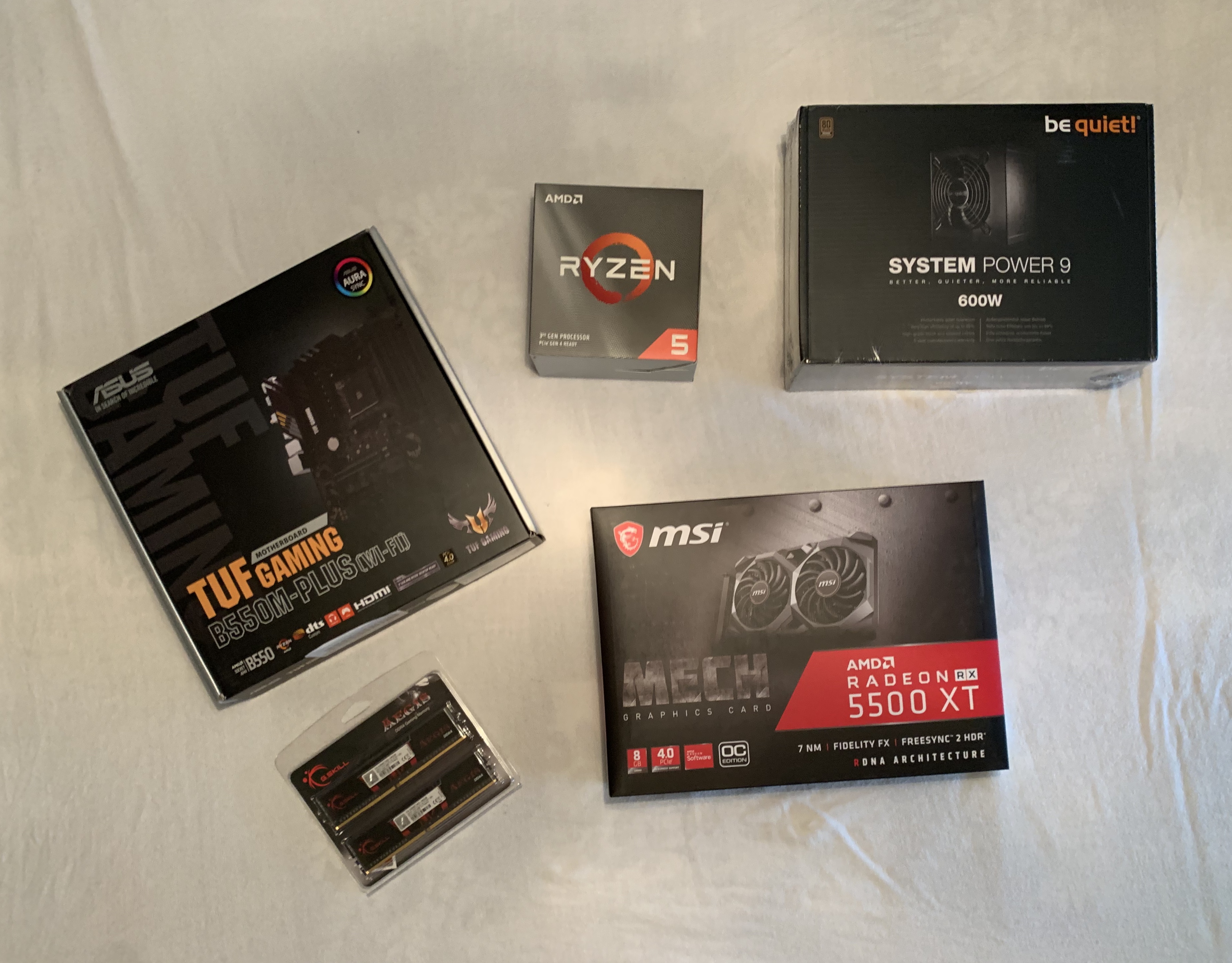

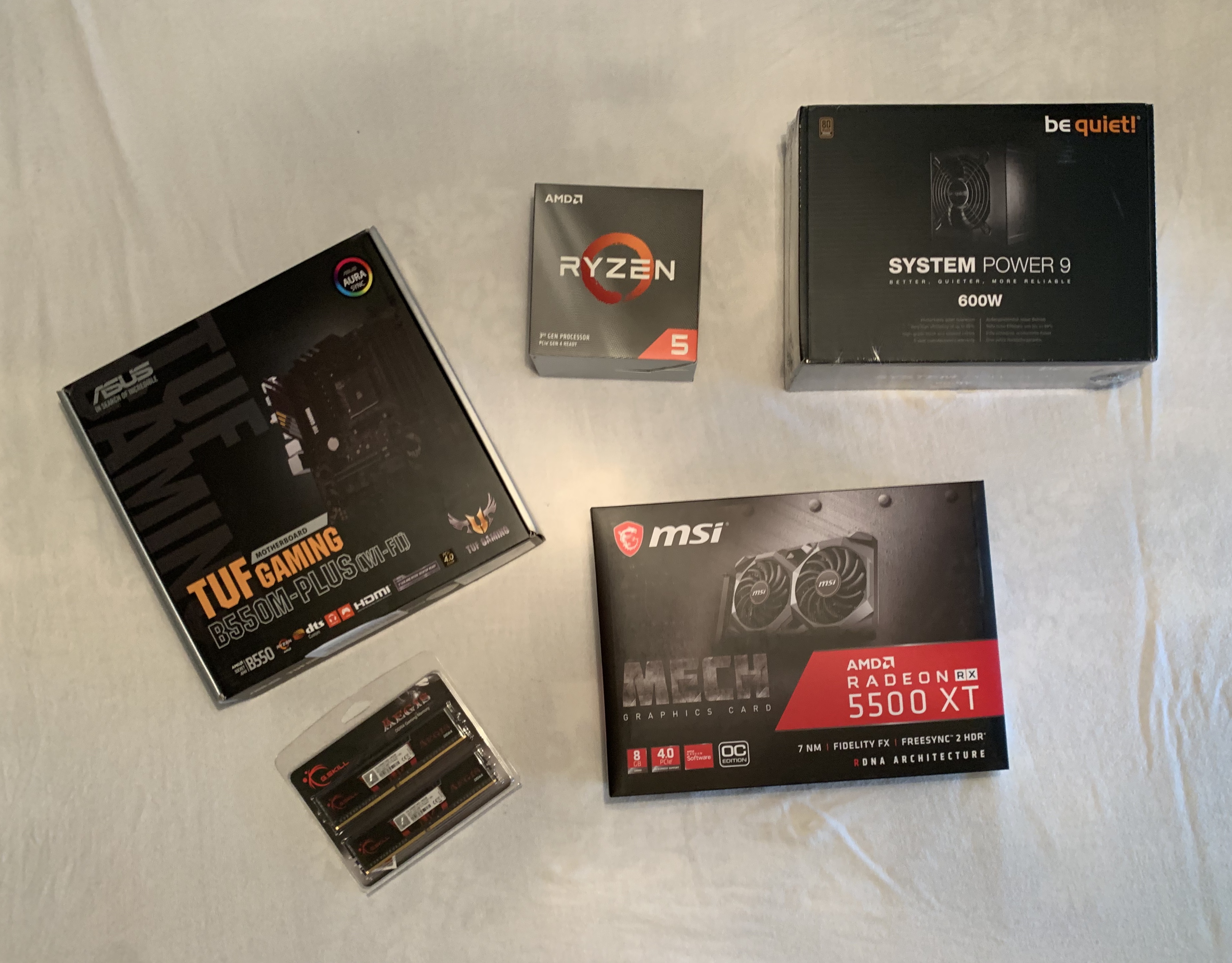

Die Komponenten:
CPU: Amd Ryzen 5 3600
CPU Kühler: AMD Wraith Prism
Mainboard: ASUS TUF GAMING B550M-PLUS(WI-FI)
RAM: G.Skill Aegis 16Gb 3200mhz
SSD: SanDisk SSD Plus 1TB
GPU: MSI Radeon RX 5500 XT
Riser Kabel (1): Sharkoon (Leider nicht PCI-E 4.0 tauglich)
Riser Kabel (2): LINKUP
PSU: Be Quiet System Power 9
Monitor: JOHNWILL
USB: Anker Ultra Slim USB-Hub
Sound: Sharkoon Gaming DAC Pro S
Schrauben und Muttern:
Zylinderschrauben M3 x 20mm
Zylinderschrauben M3 x 16mm
Muttern
Unterlegscheiben
Schrumpfschlauch
Ich habe mich als erstes über die Komponenten im Desktop-Computer: Kaufberatung unter Forum beraten lassen.

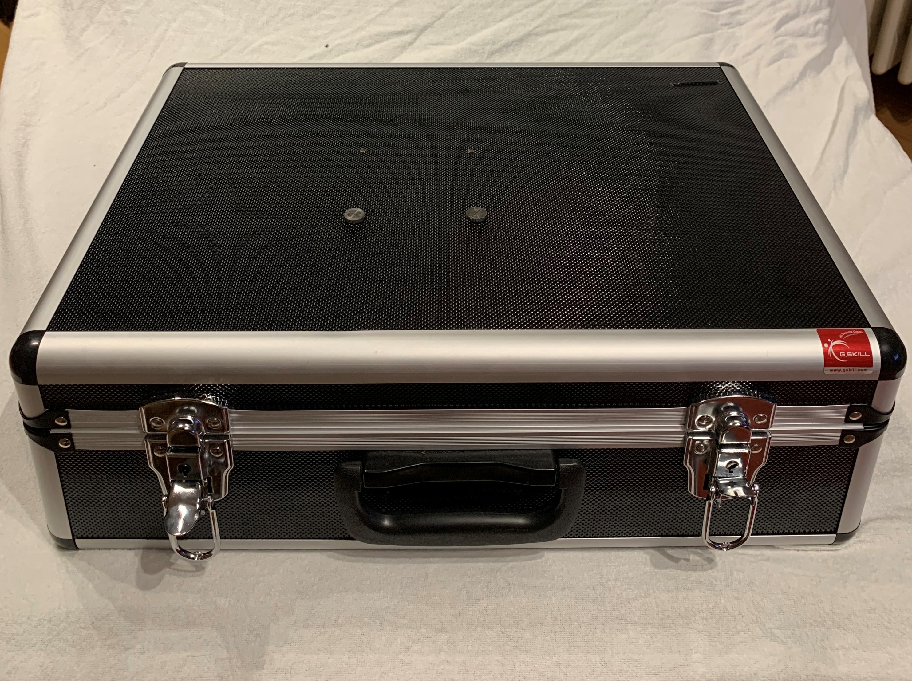

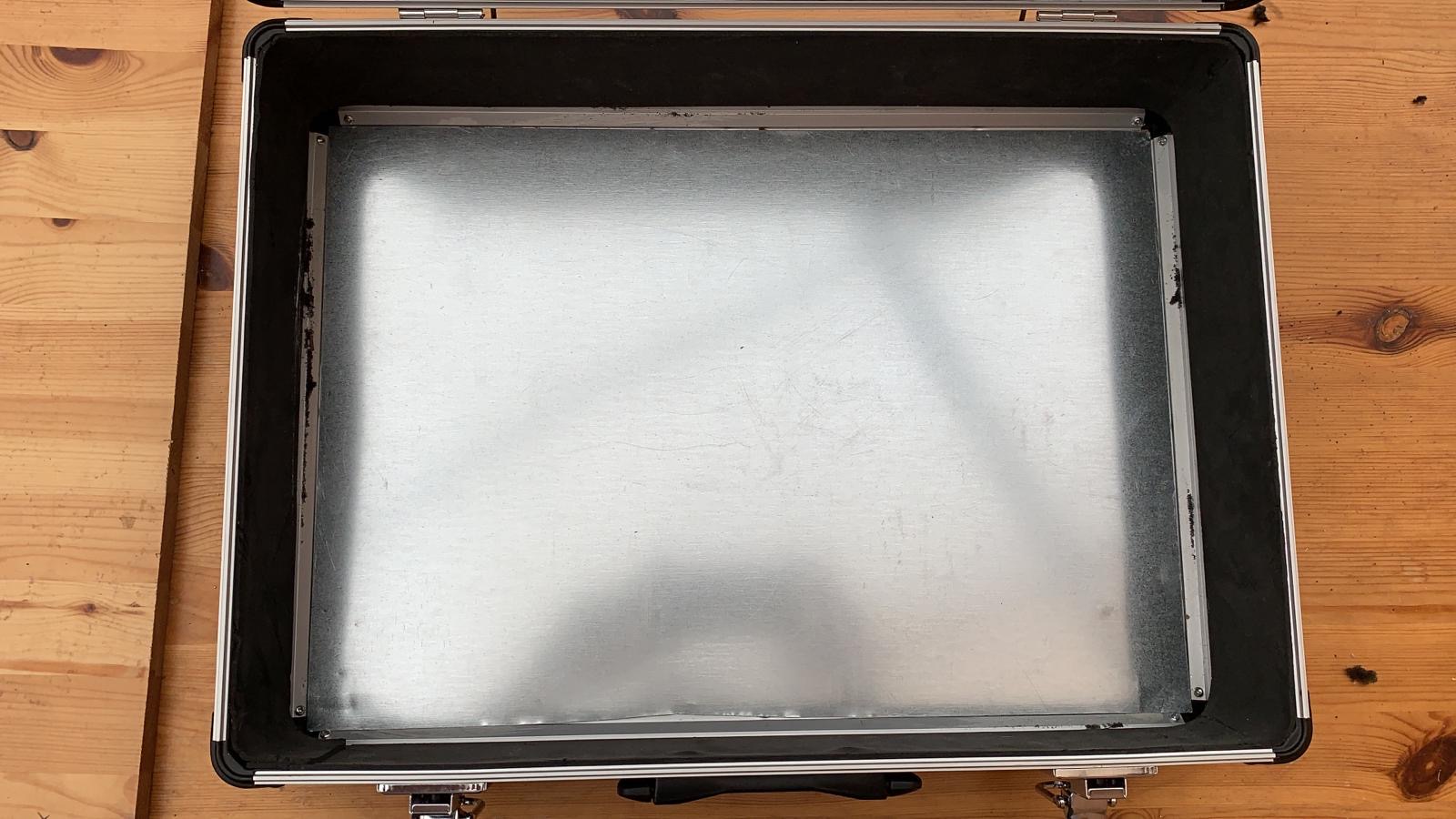

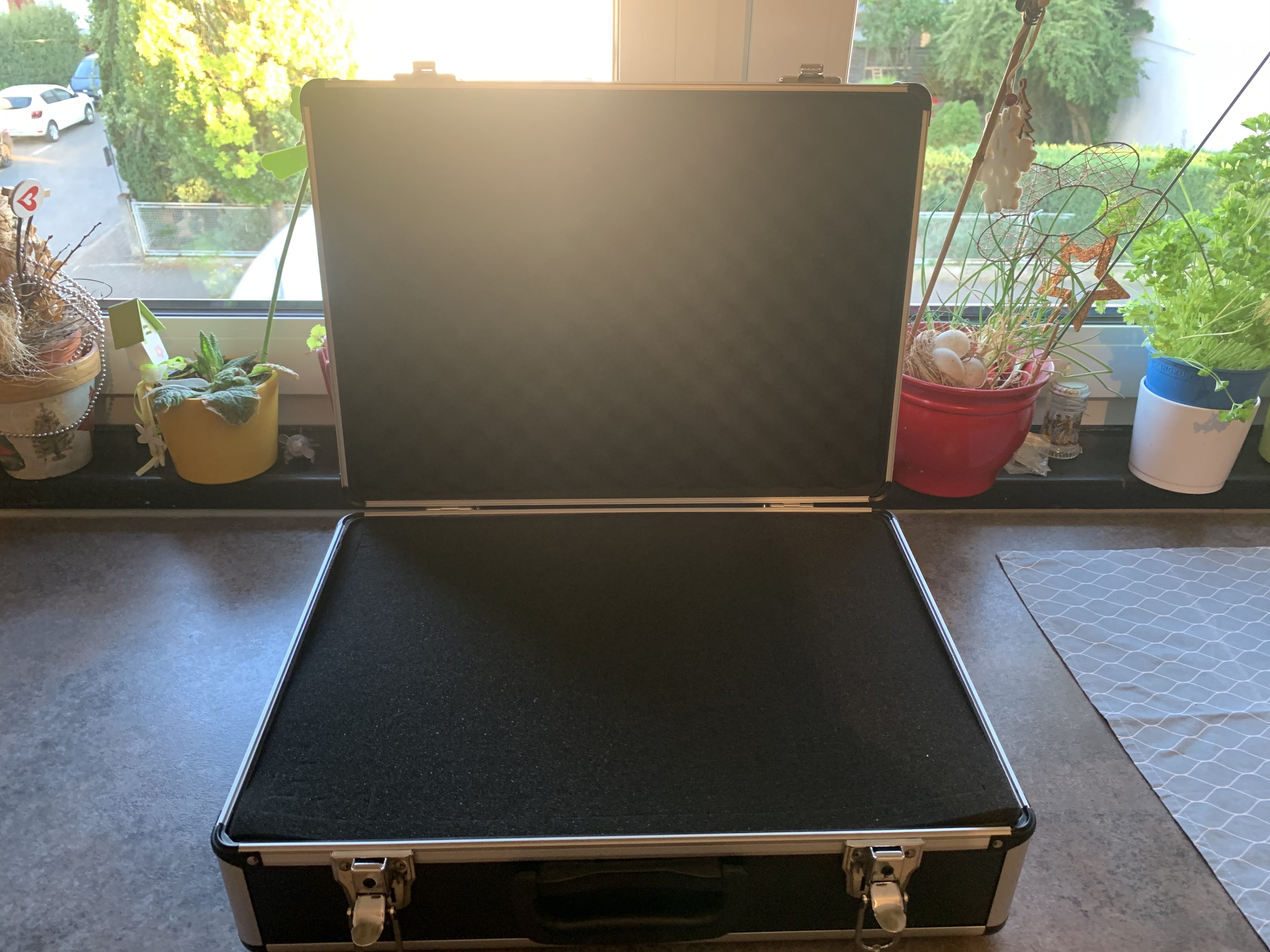

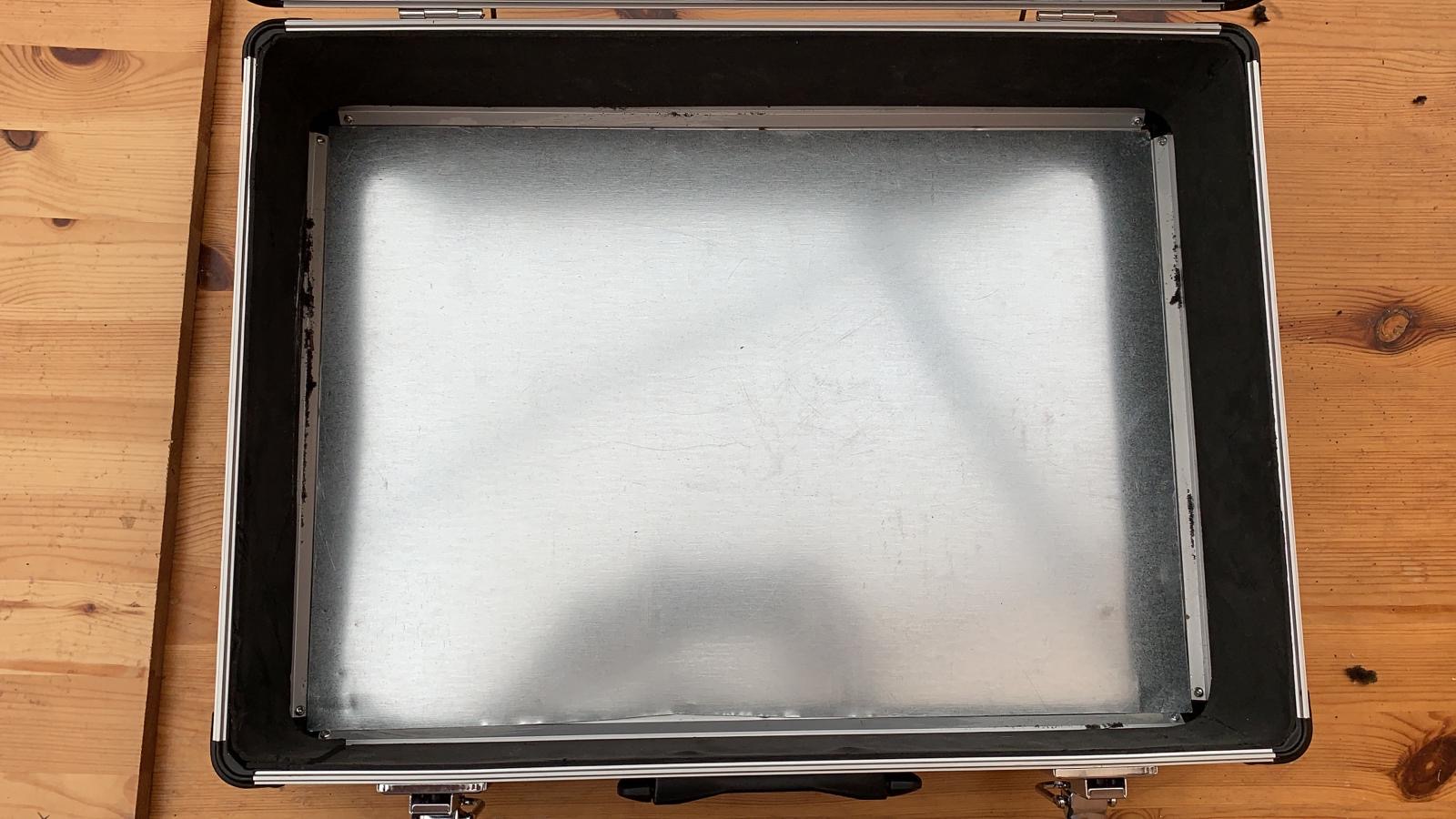

Der Koffer:

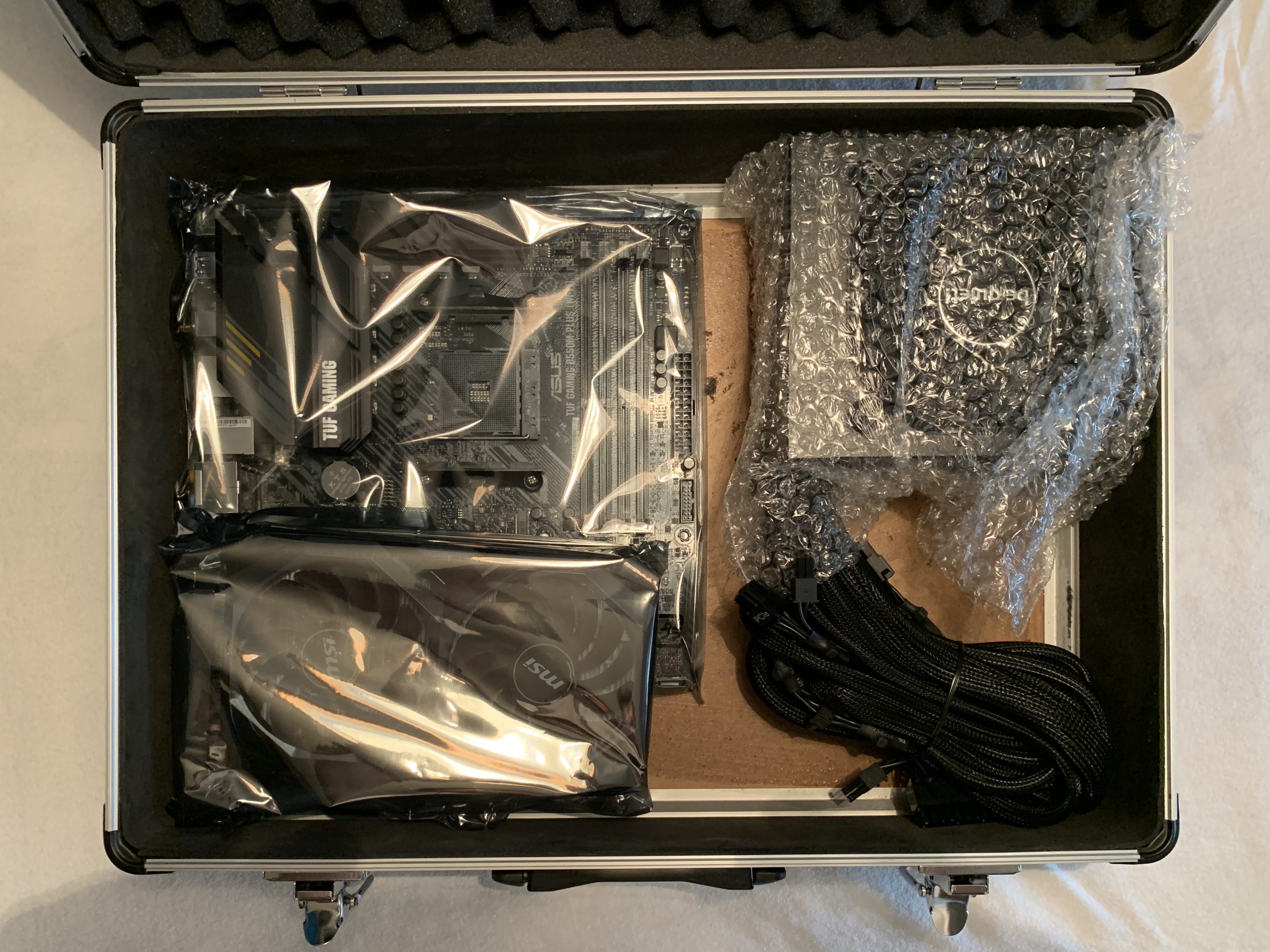

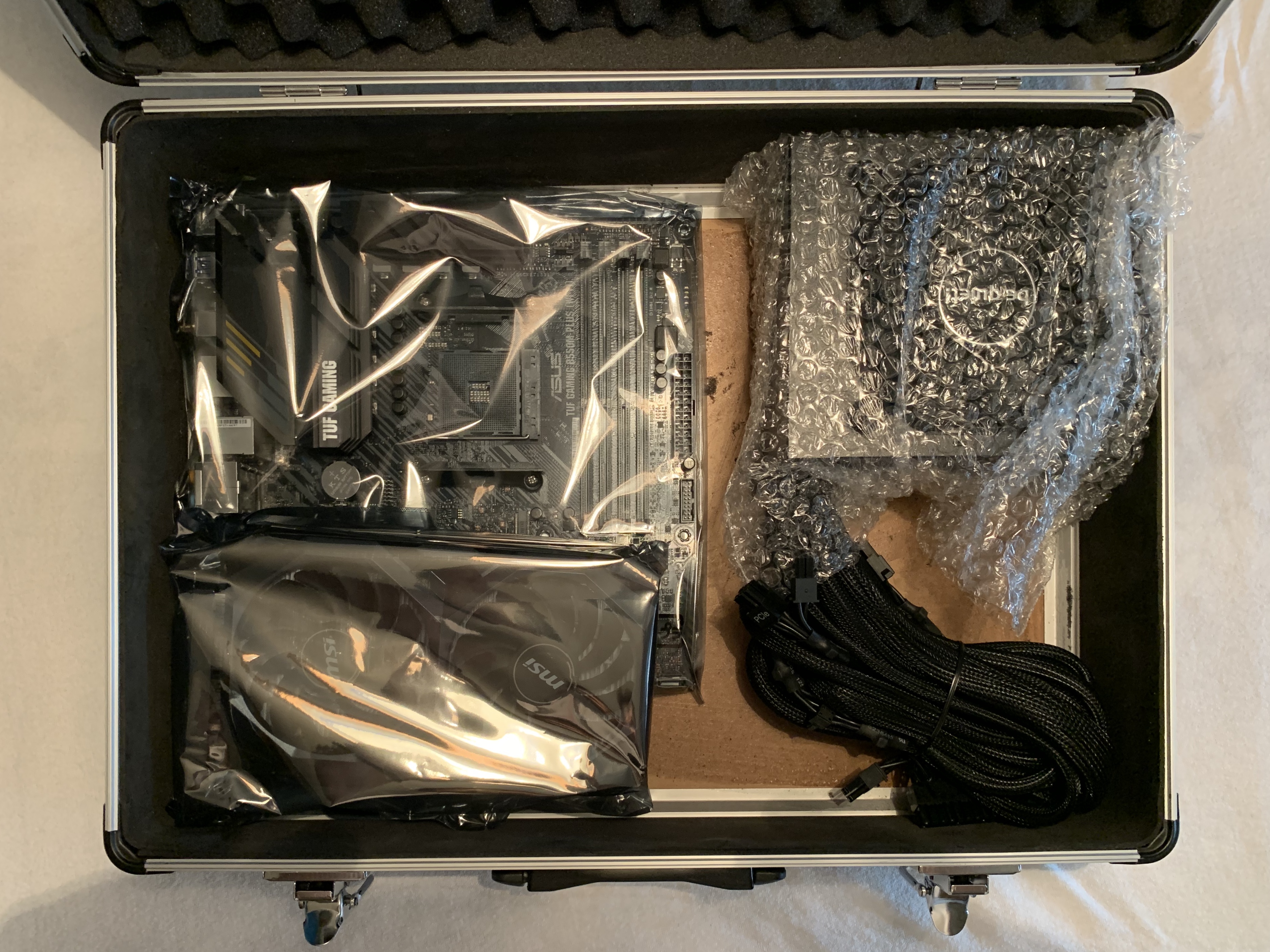

Die Komponenten:

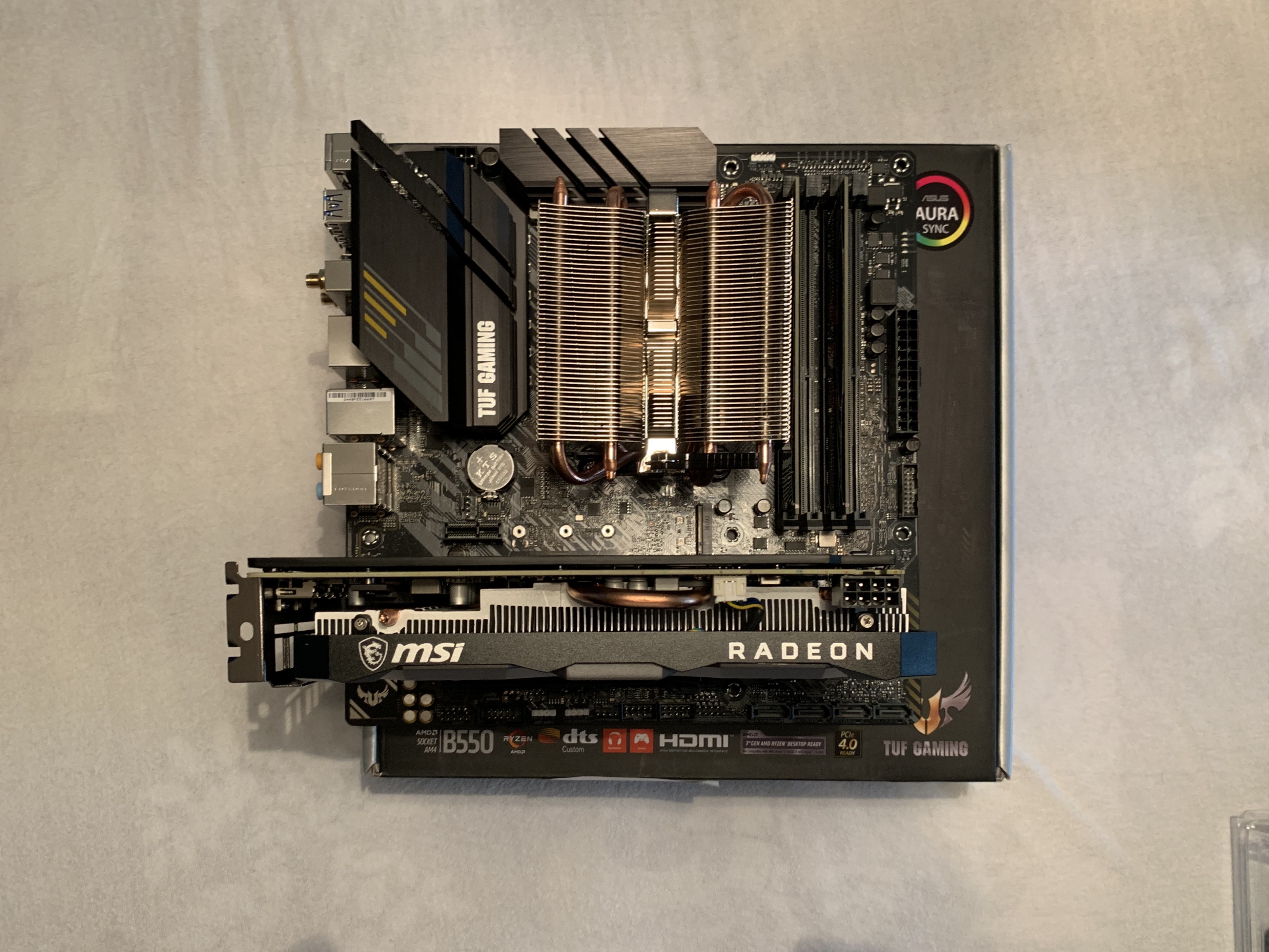

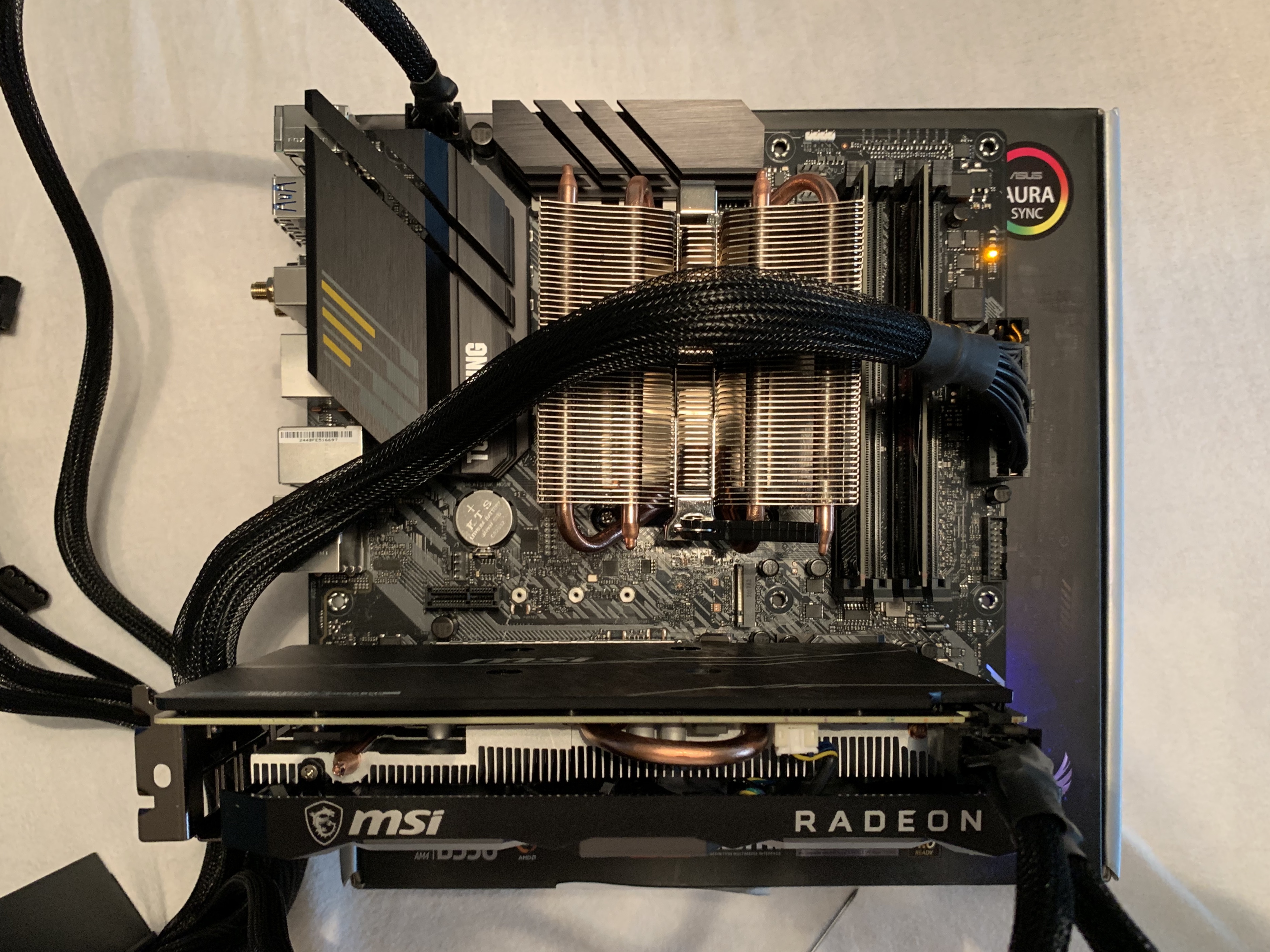

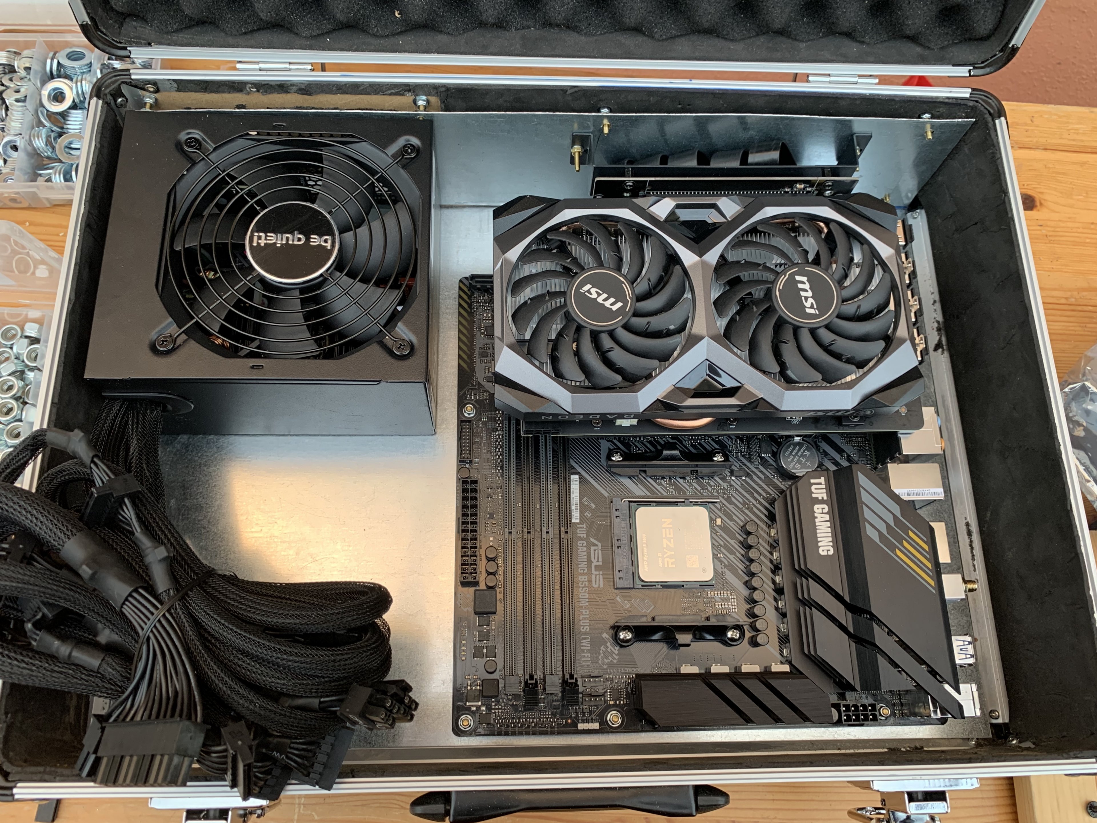

geplantes Layout:
(Mir ist dann im laufe des Projekts aufgefallen, wenn ich die Grafikkarte so befestigen möchte, hängt sie beim Transport Kopf über.
Ich habe mich dazu entschieden die Positionen von Mainboard, Grafikkarte und Netzteil zu ändern )

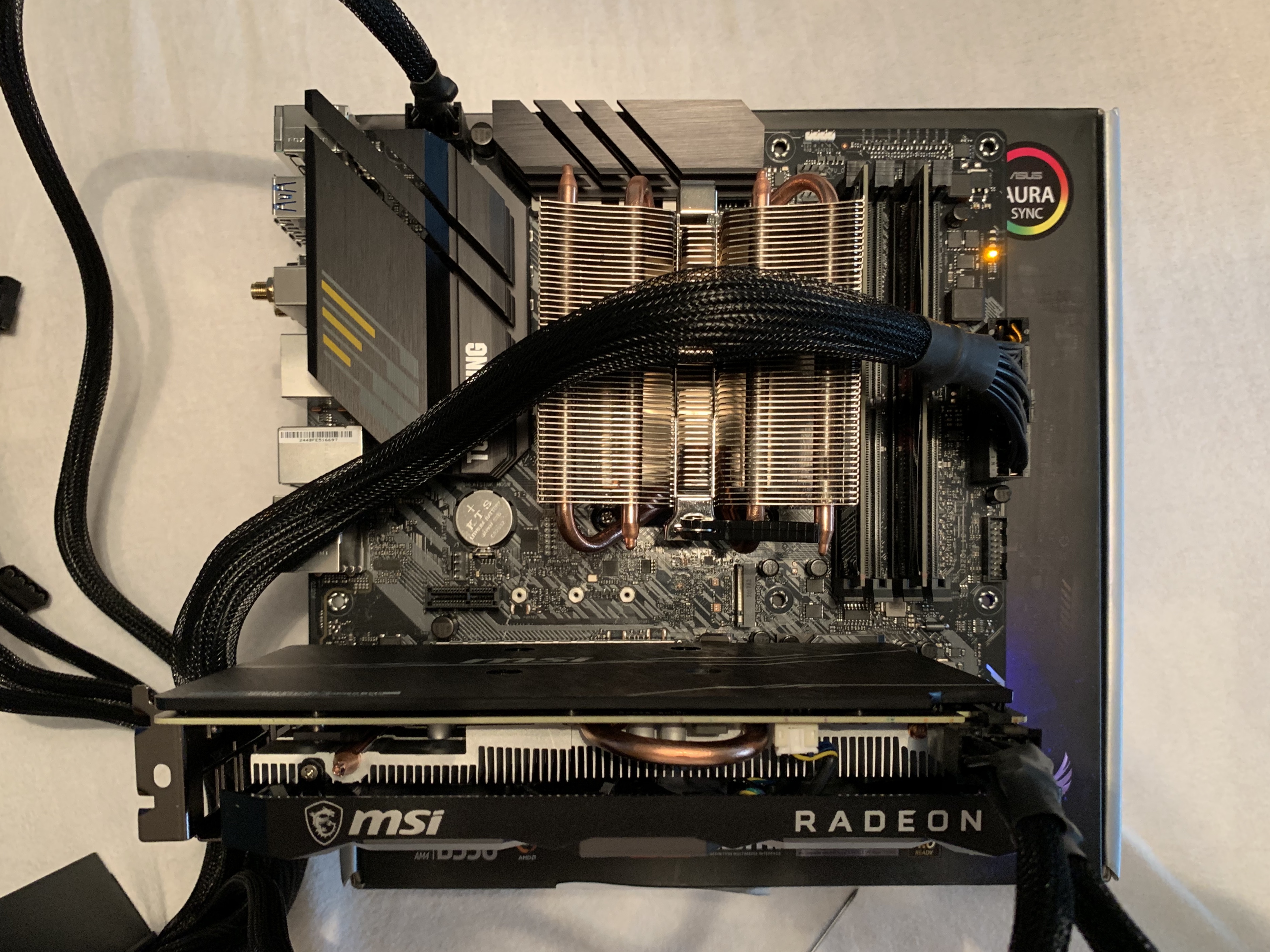

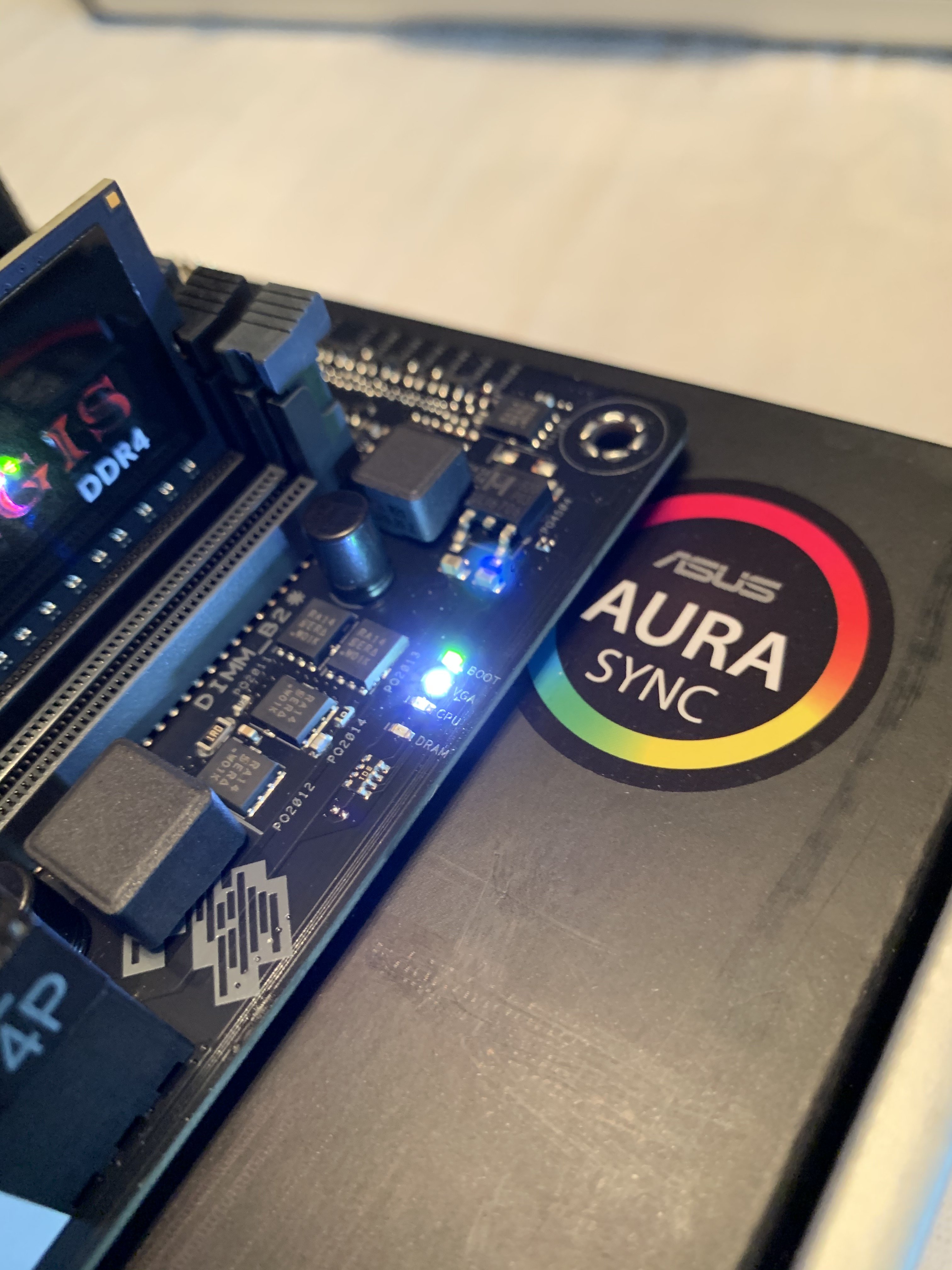

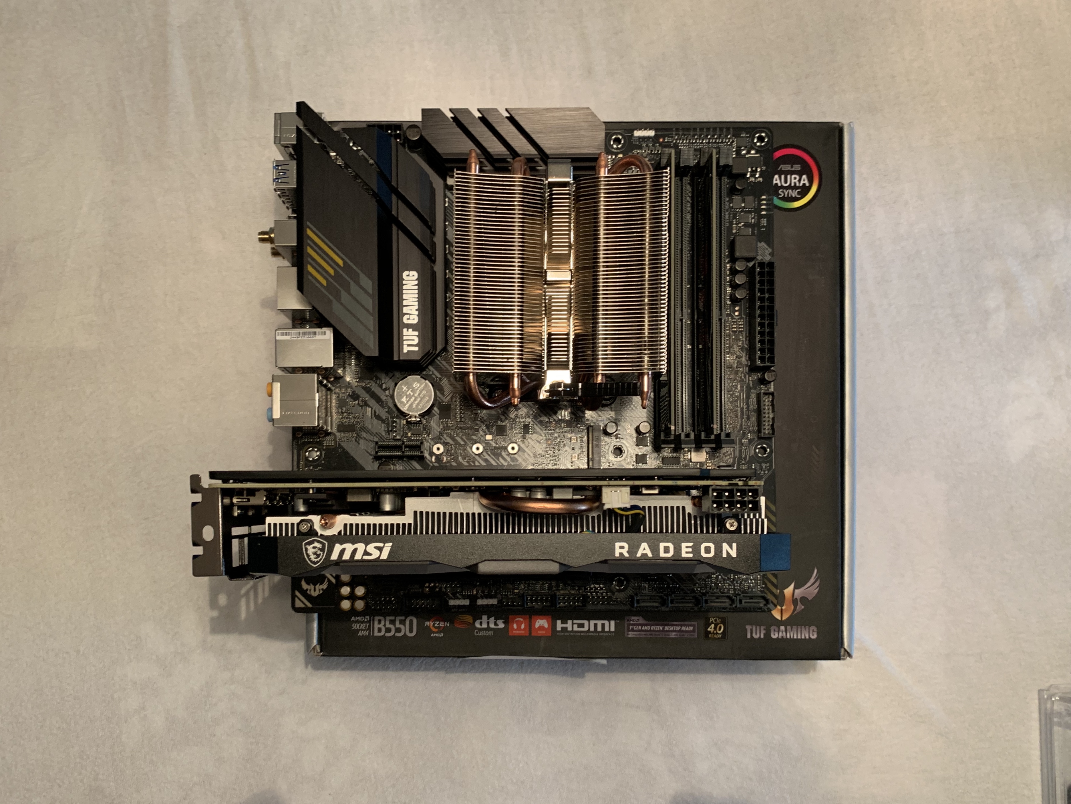

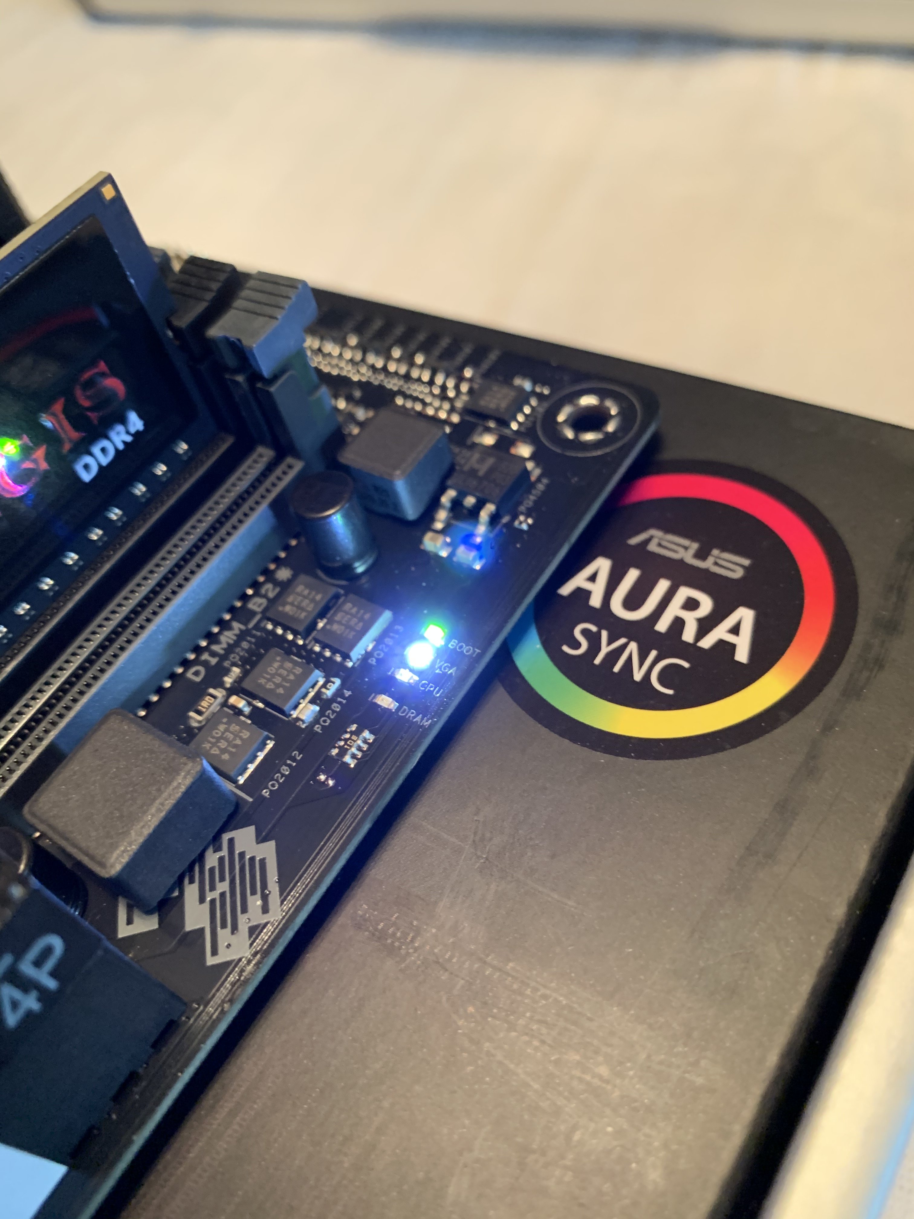

Systemtest:
(Bevor ich die Komponenten eingebaut habe, habe ich einen Test auf dem Mainboard Karton gemacht ob auch alles läuft)

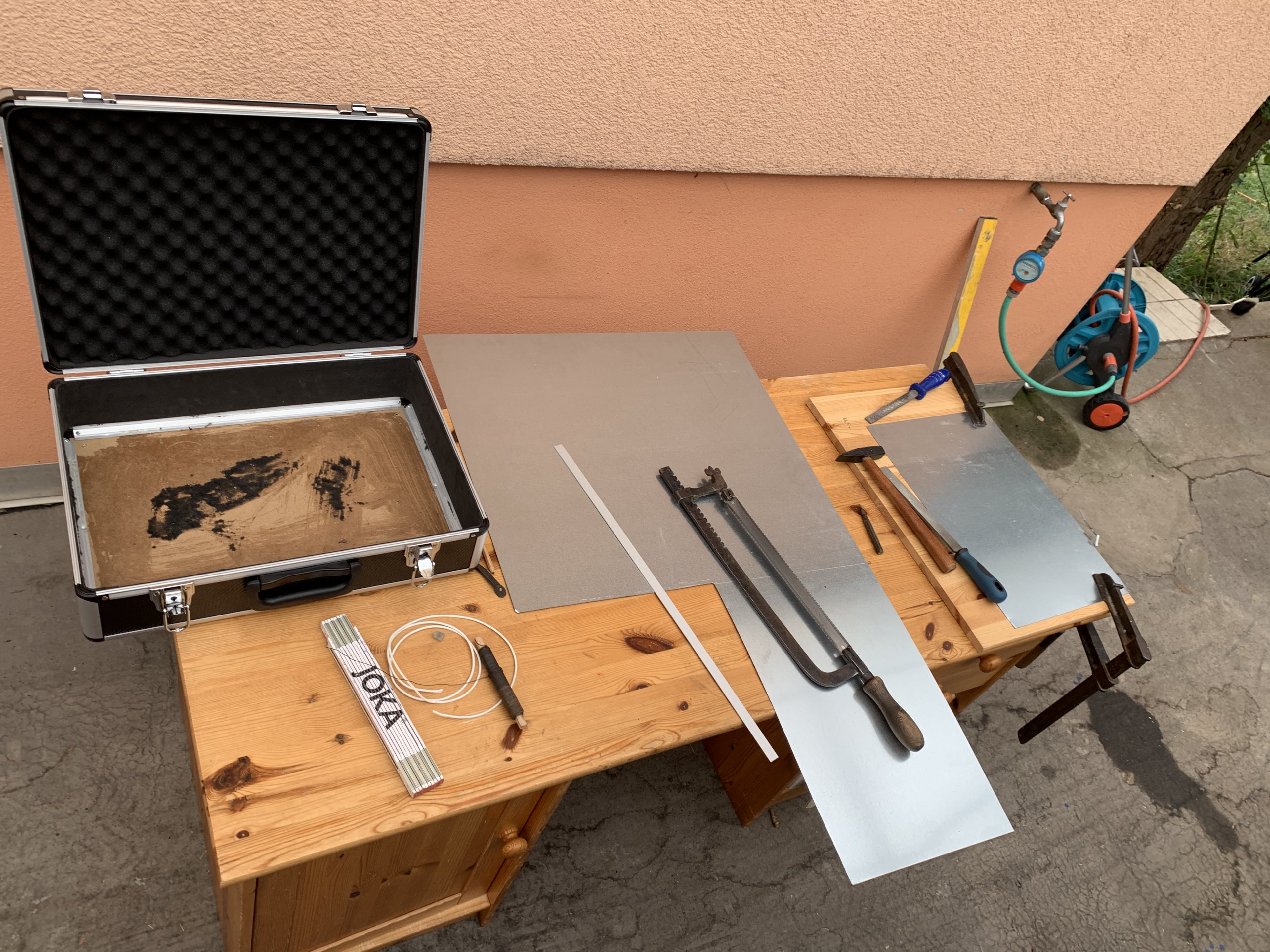

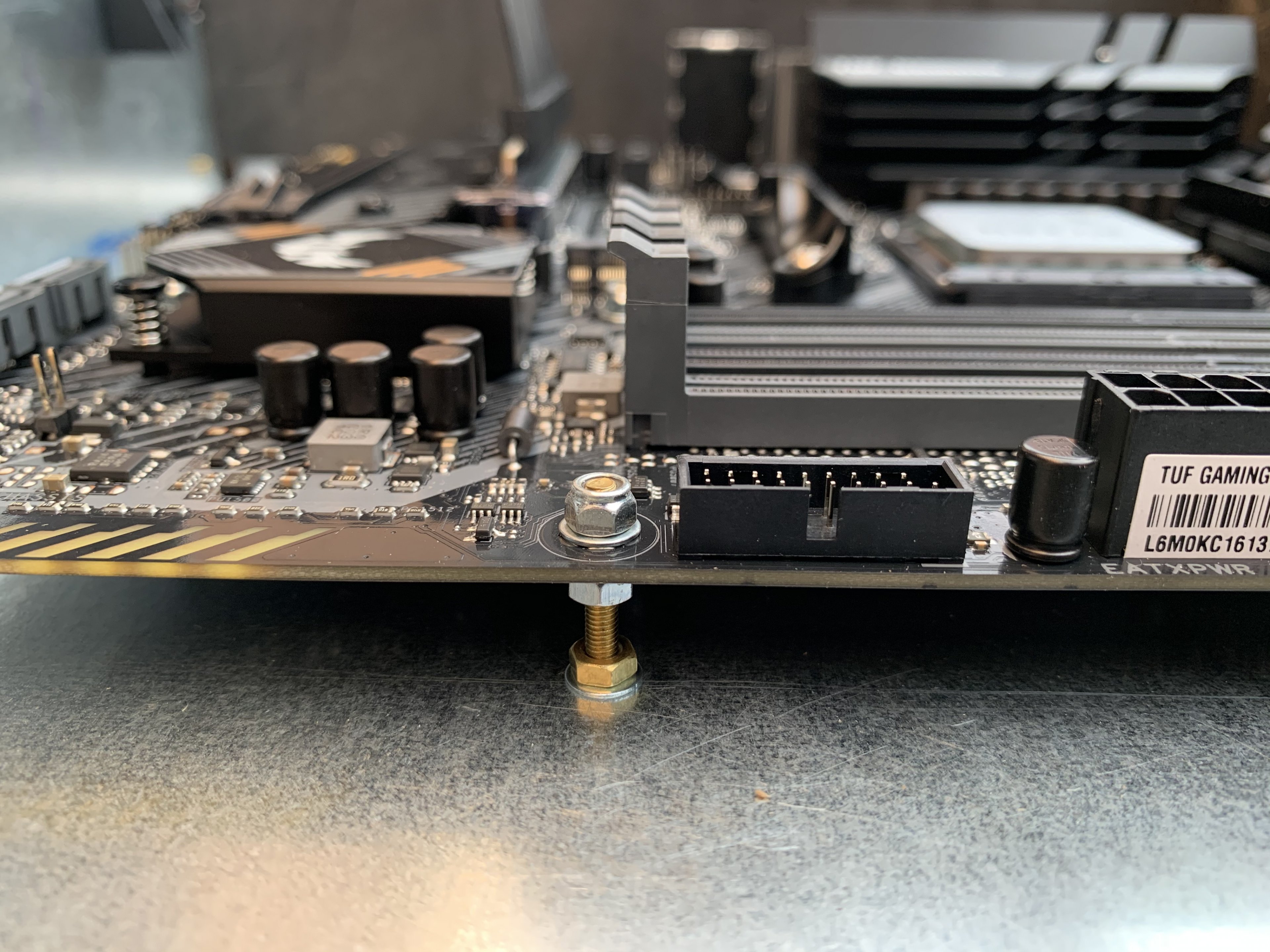

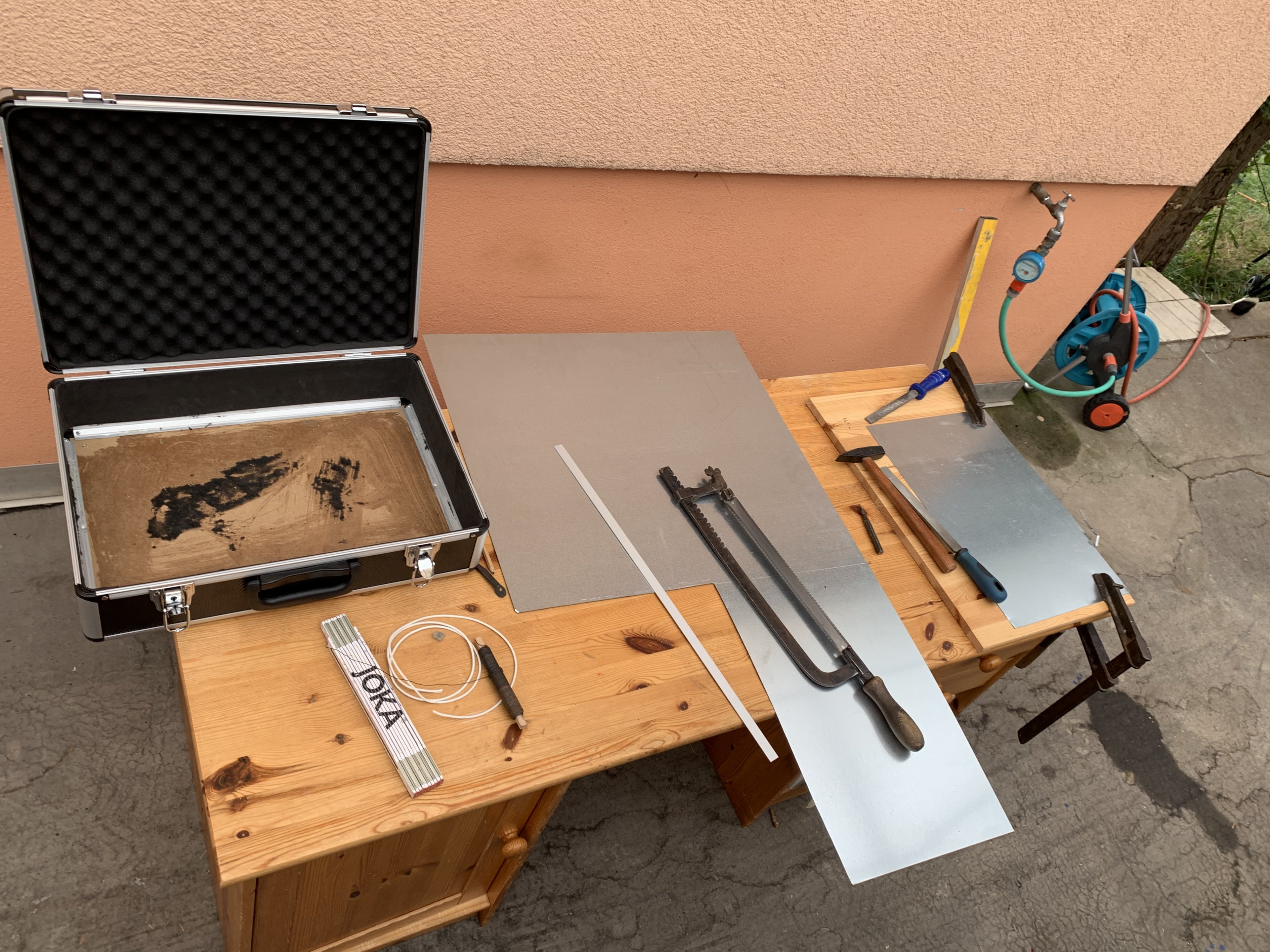

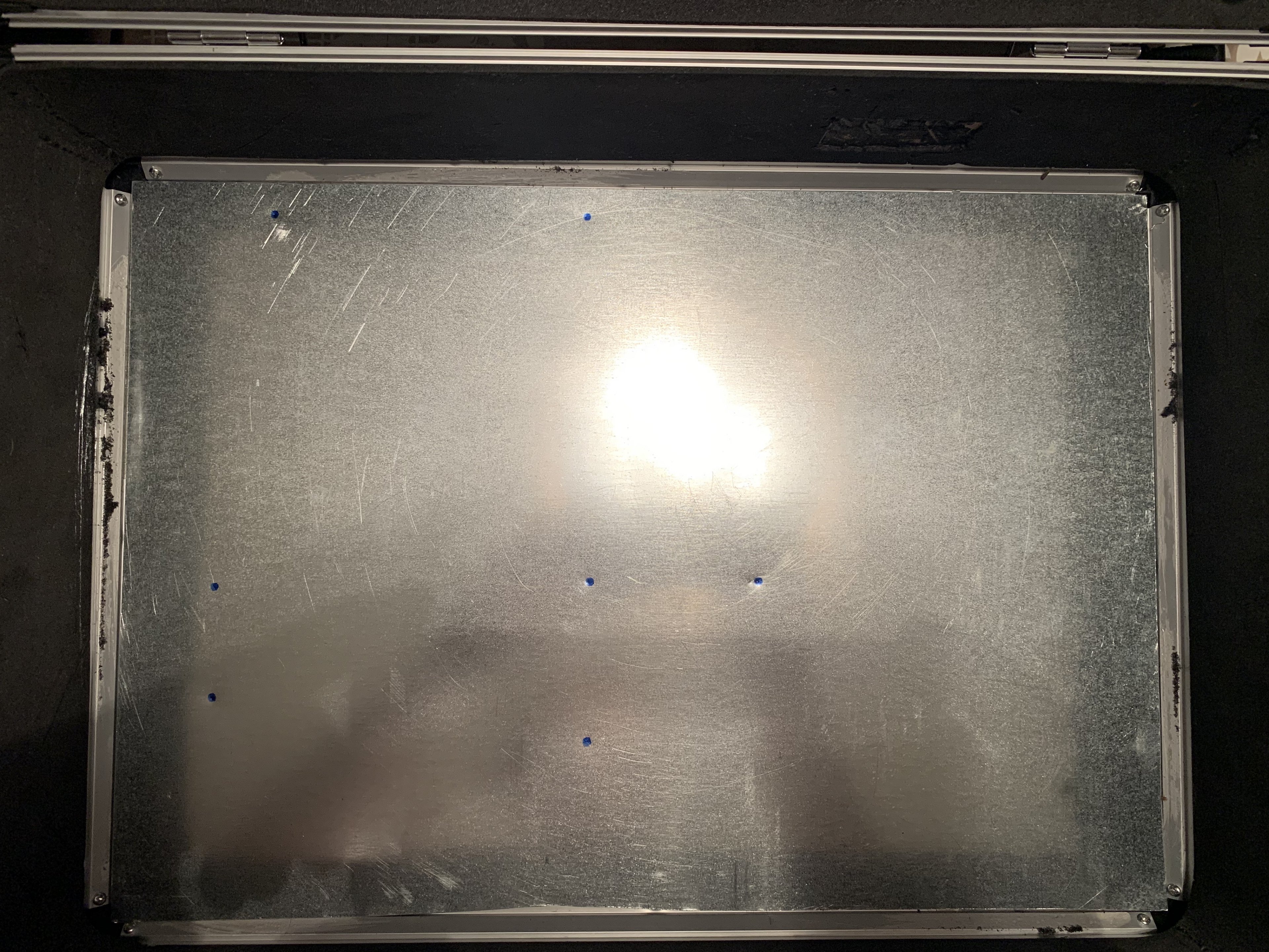

Dann war Men Power gefragt, richtig "Oldschool" mit Säge und Muskelkraft
Löcher für die Abstandshalter angezeichnet:
Die Löcher passen, daraufhin habe ich das Mainboard dann festgeschraubt:

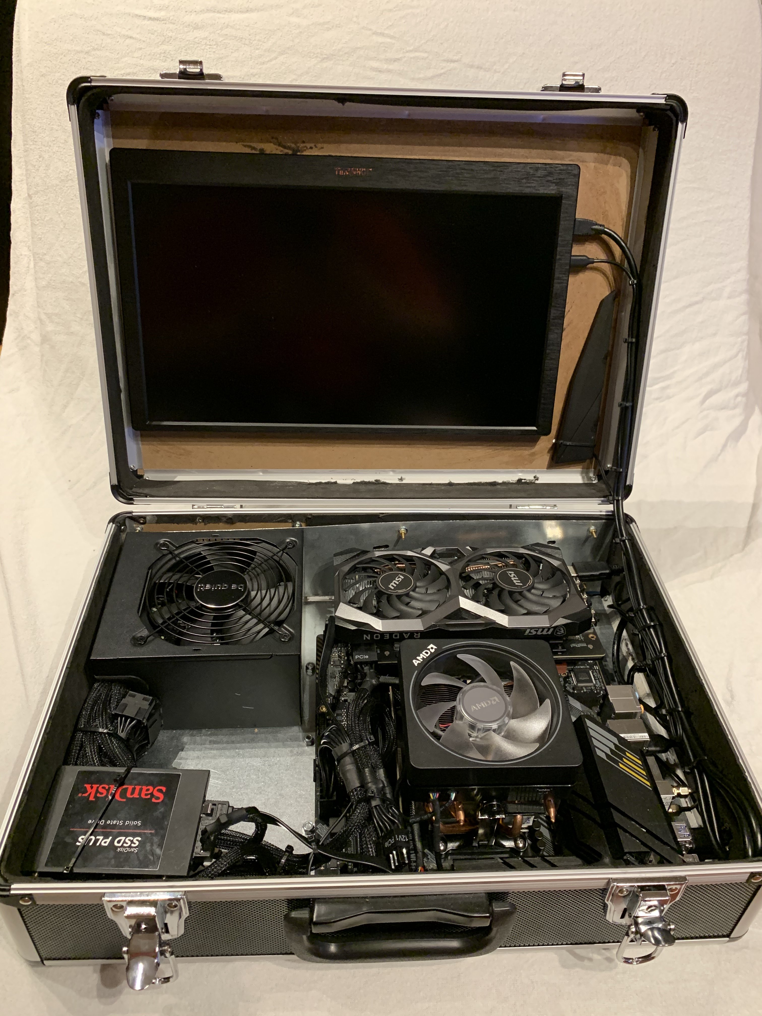

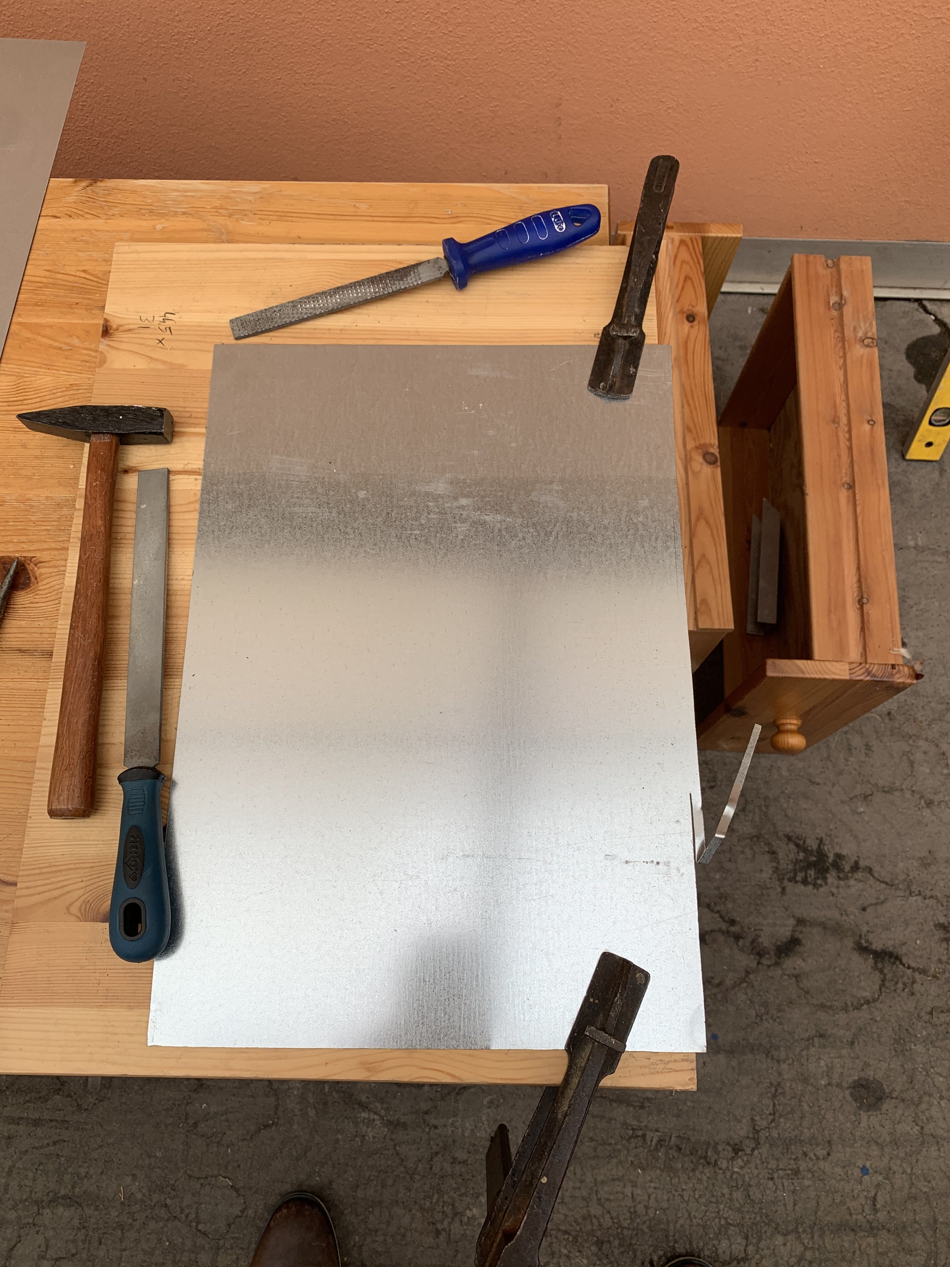

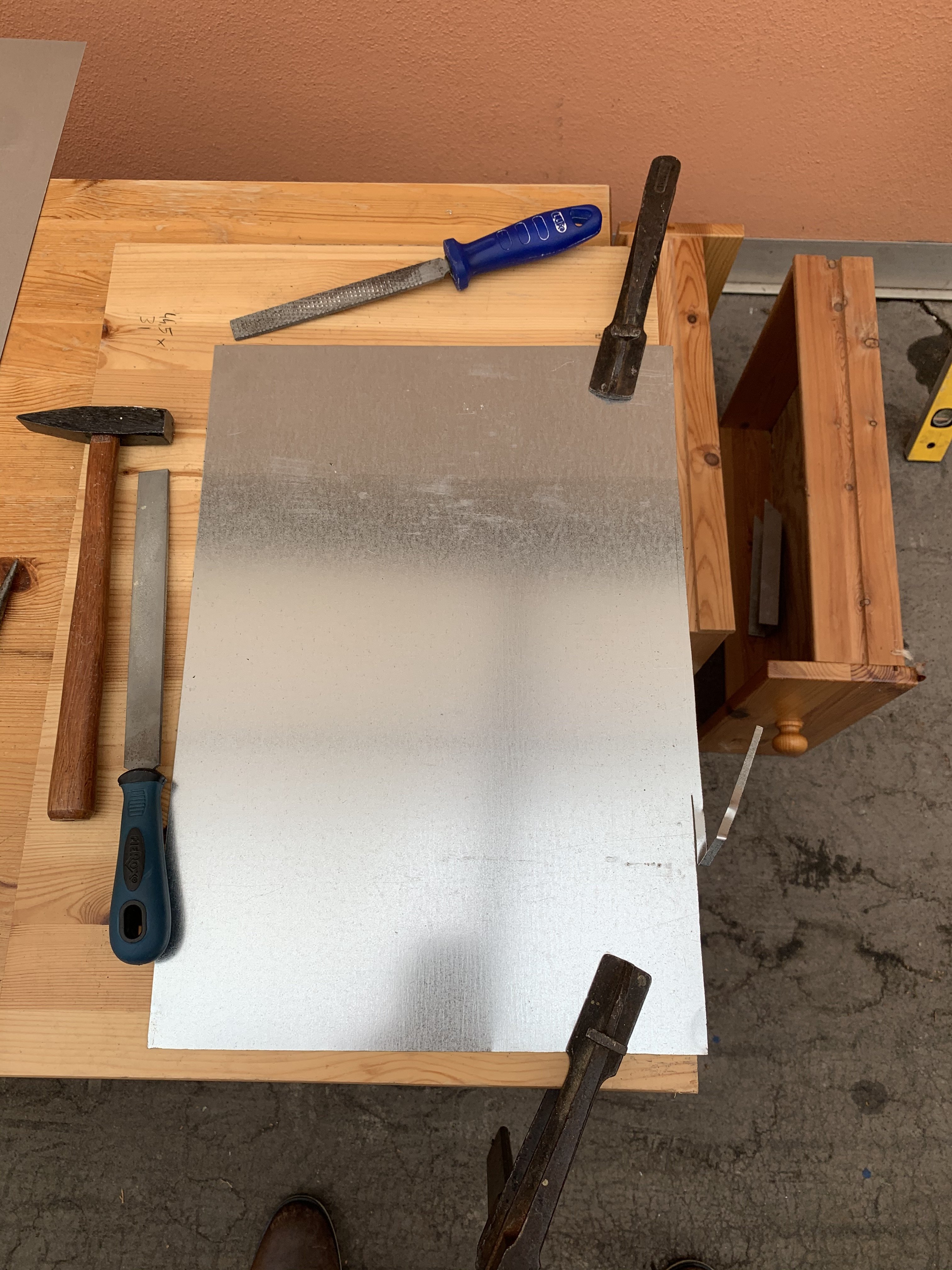

Danach habe ich mir noch ein passendes Blech für die Rückseite, als Verstärkung, für das doch recht schwere Netzteil zurechtgeschnitten und um eine gute Befestigung für die Grafikkarte zu haben.

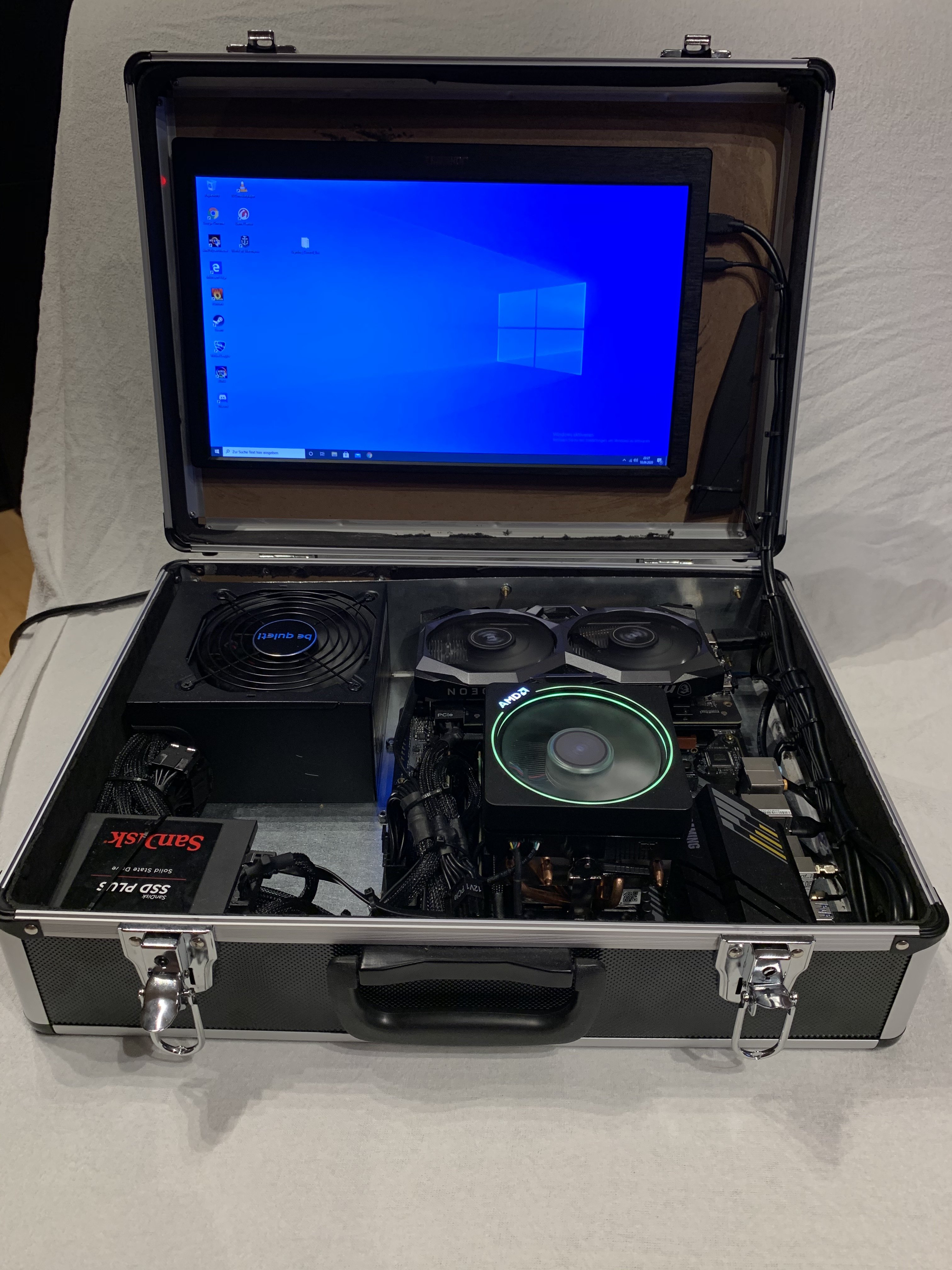

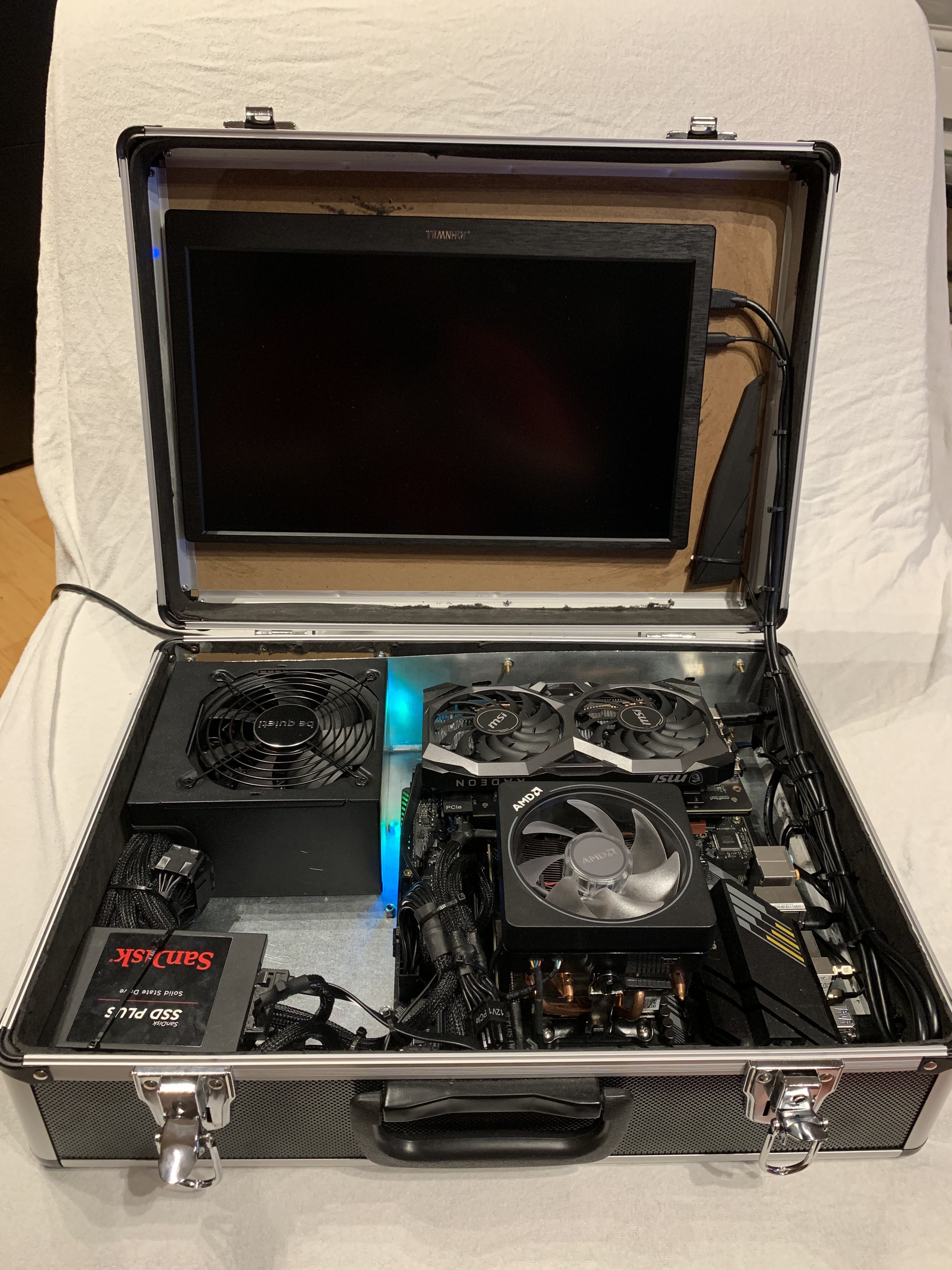

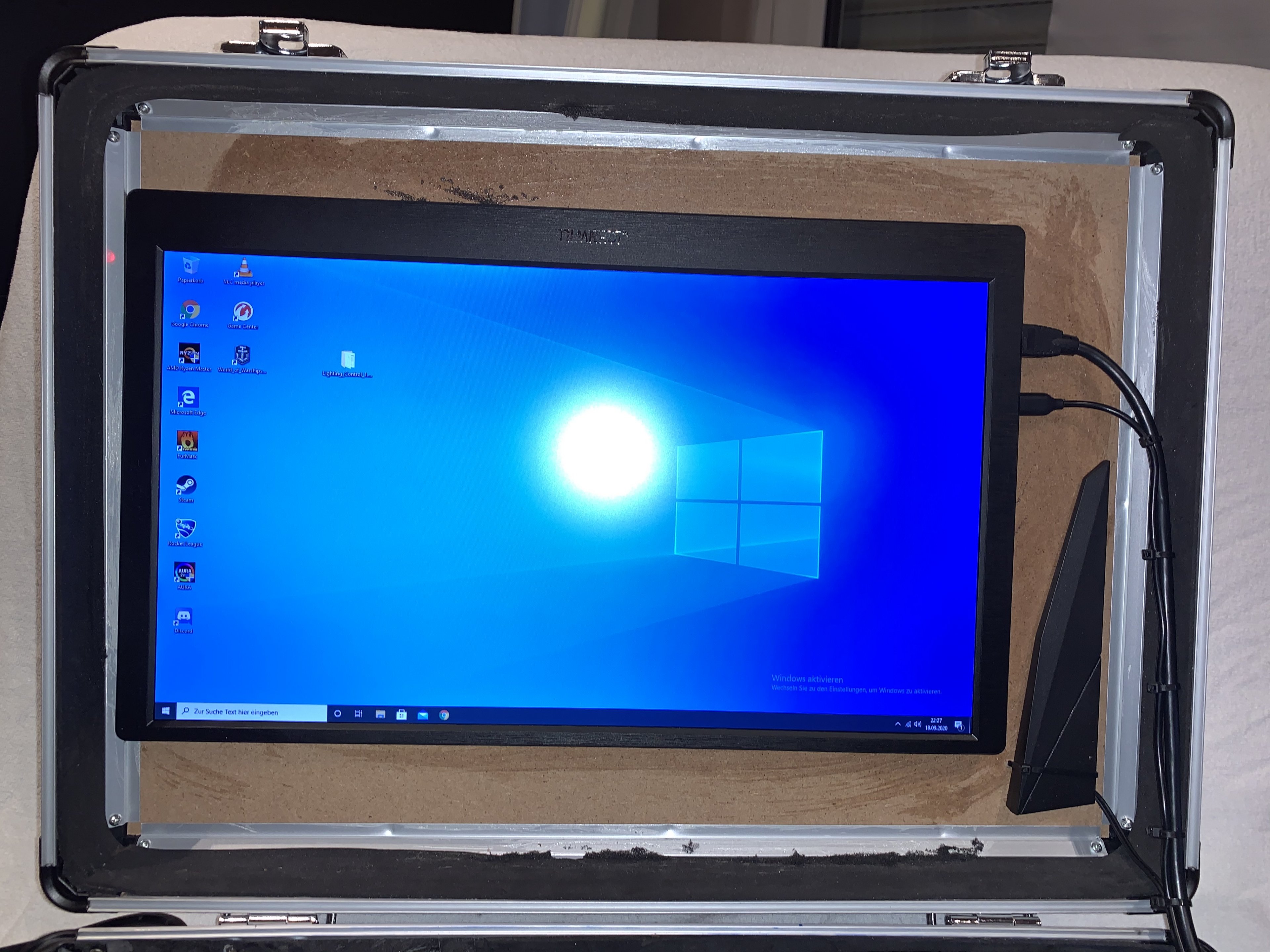

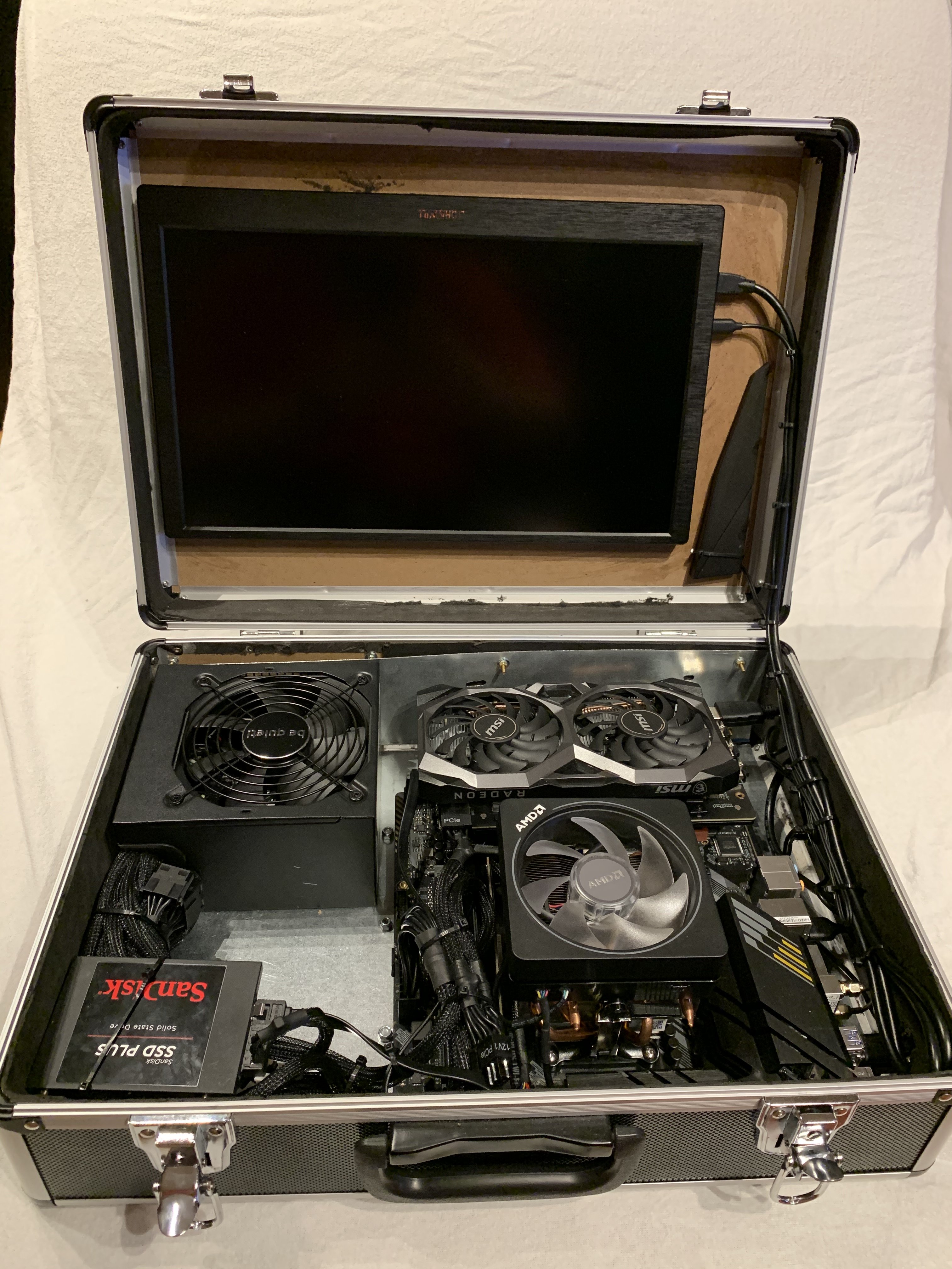

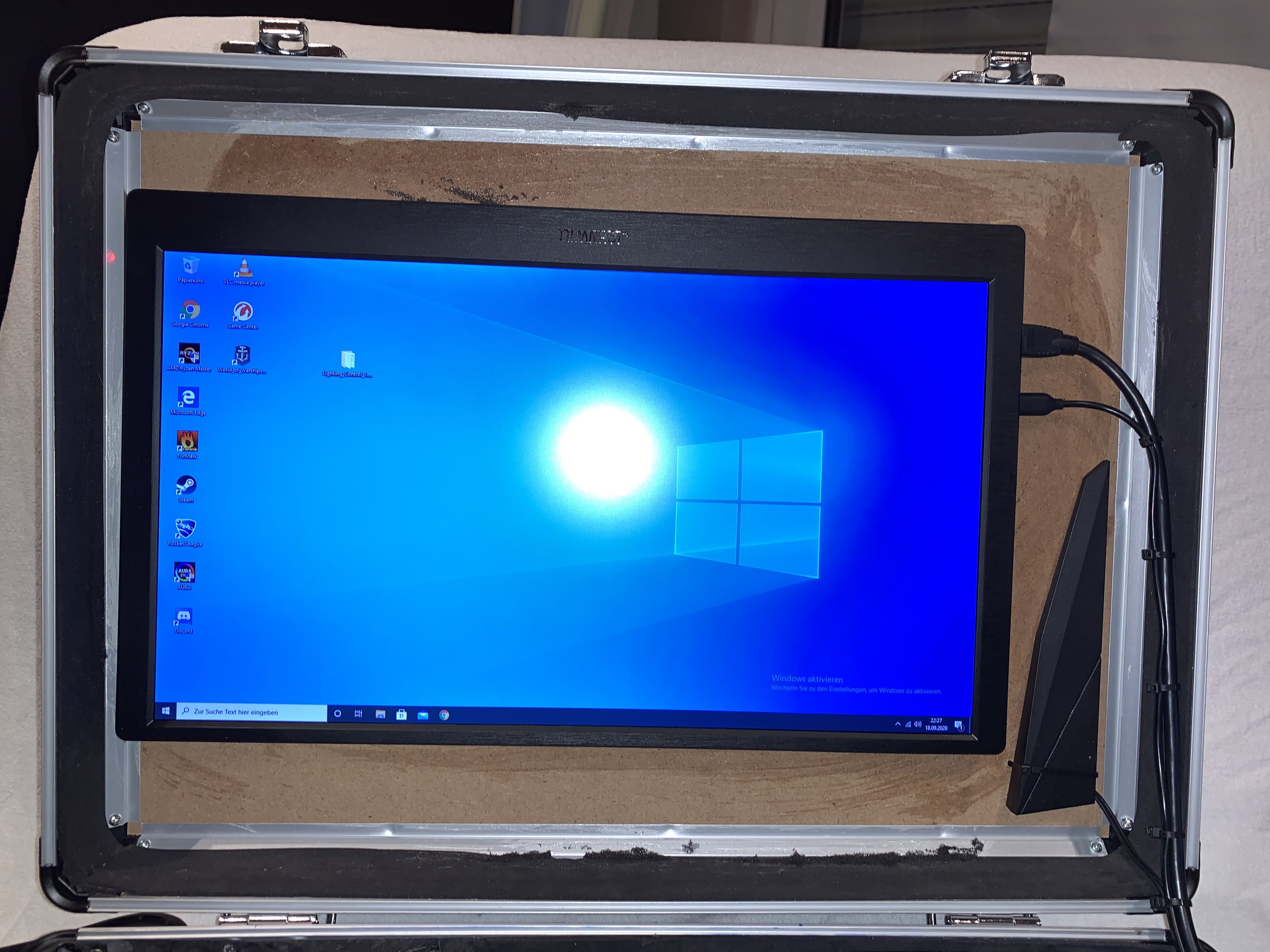

Als letztes musste dann noch der Monitor her und die Verkabelung geregelt werden:

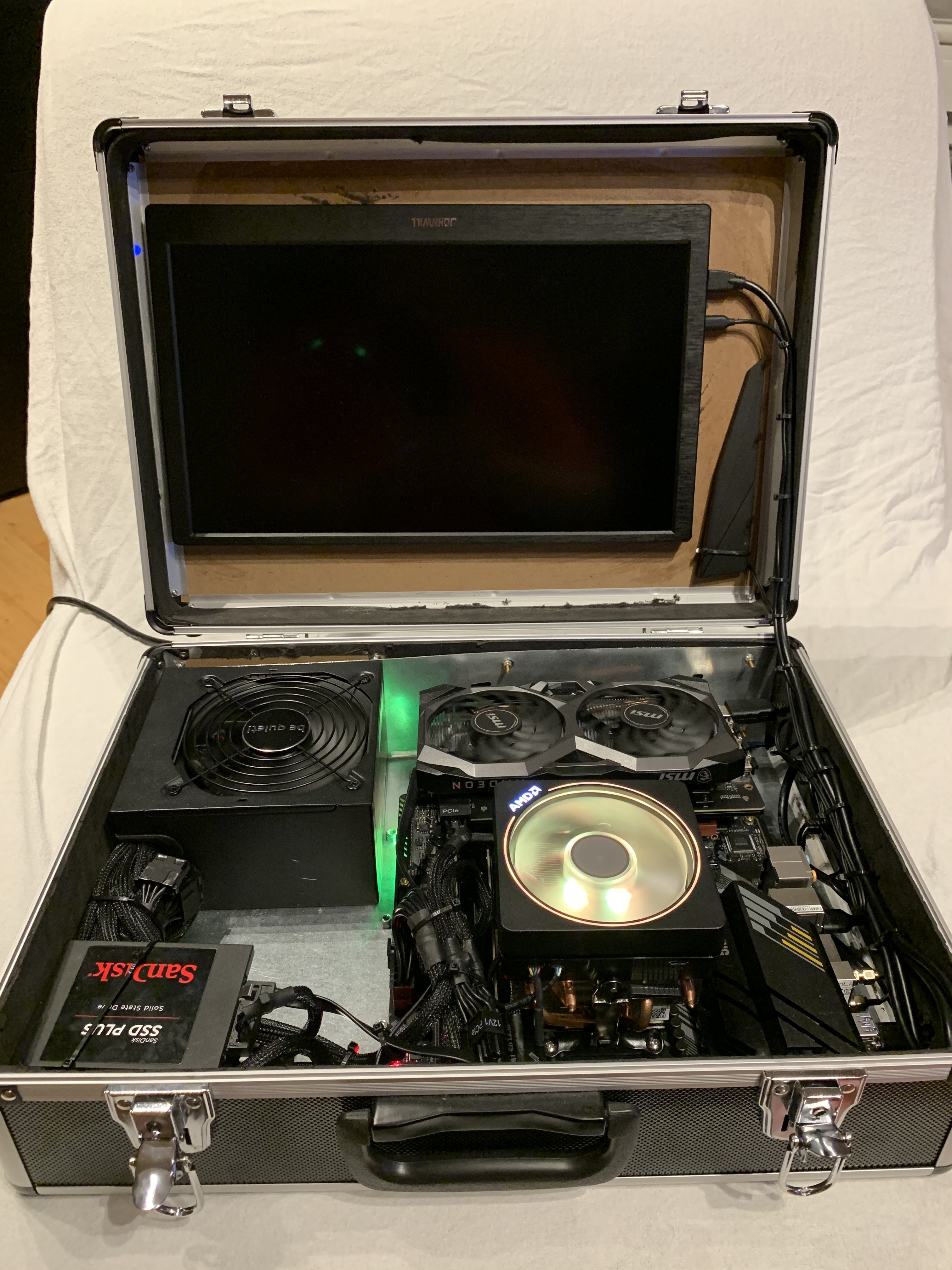

(Damit die Anschlüsse auf der richtigen Seite sind, musste ich den Bildschirm "falsch herum" einbauen
Der Monitor kam mit einer angeschraubten Abdeckung, die ich abgeschraubt habe und einfach auf meinen CPU Kühler lege um den Bildschirm vor Beschädigungen beim Transport zu schützen)
Bei der Verkabelung waren Kabelbinder meine besten Freunde :D

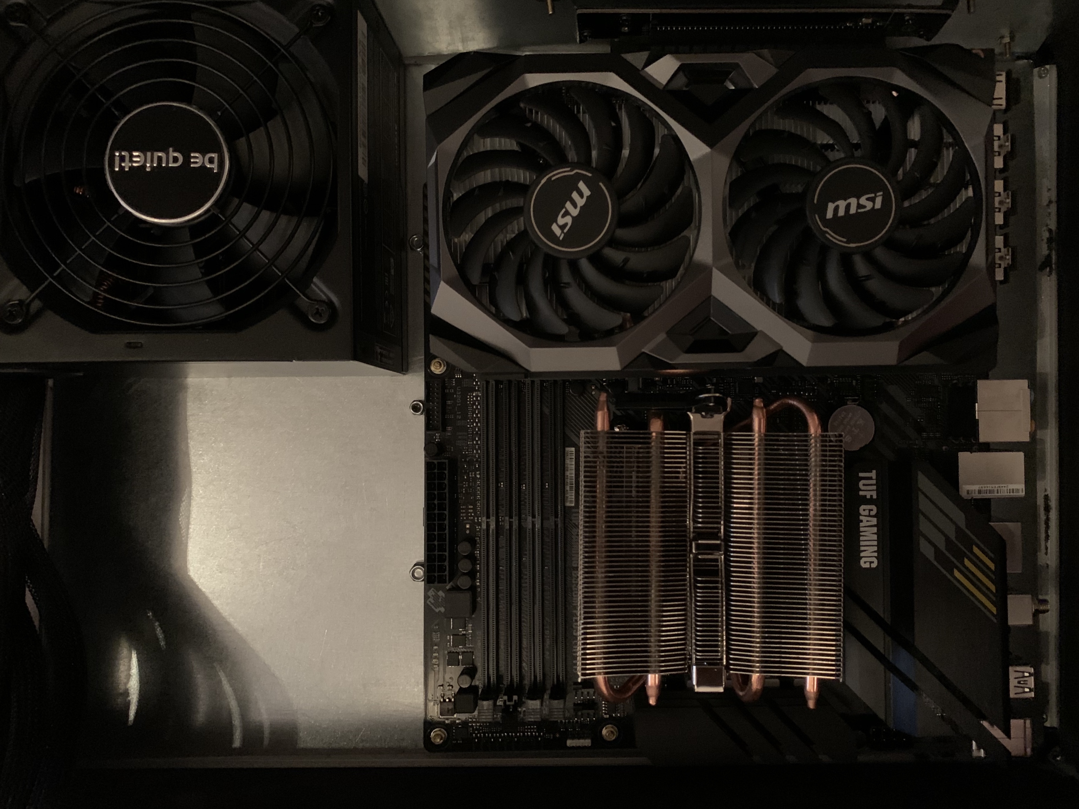

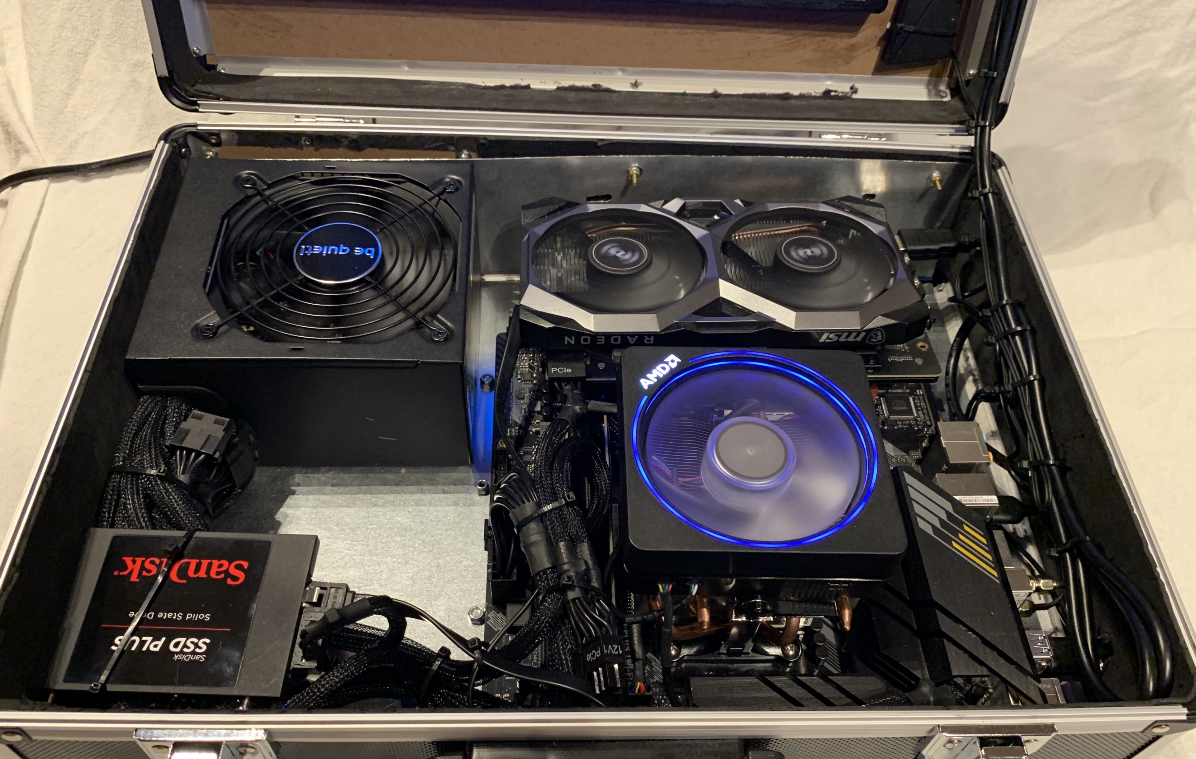

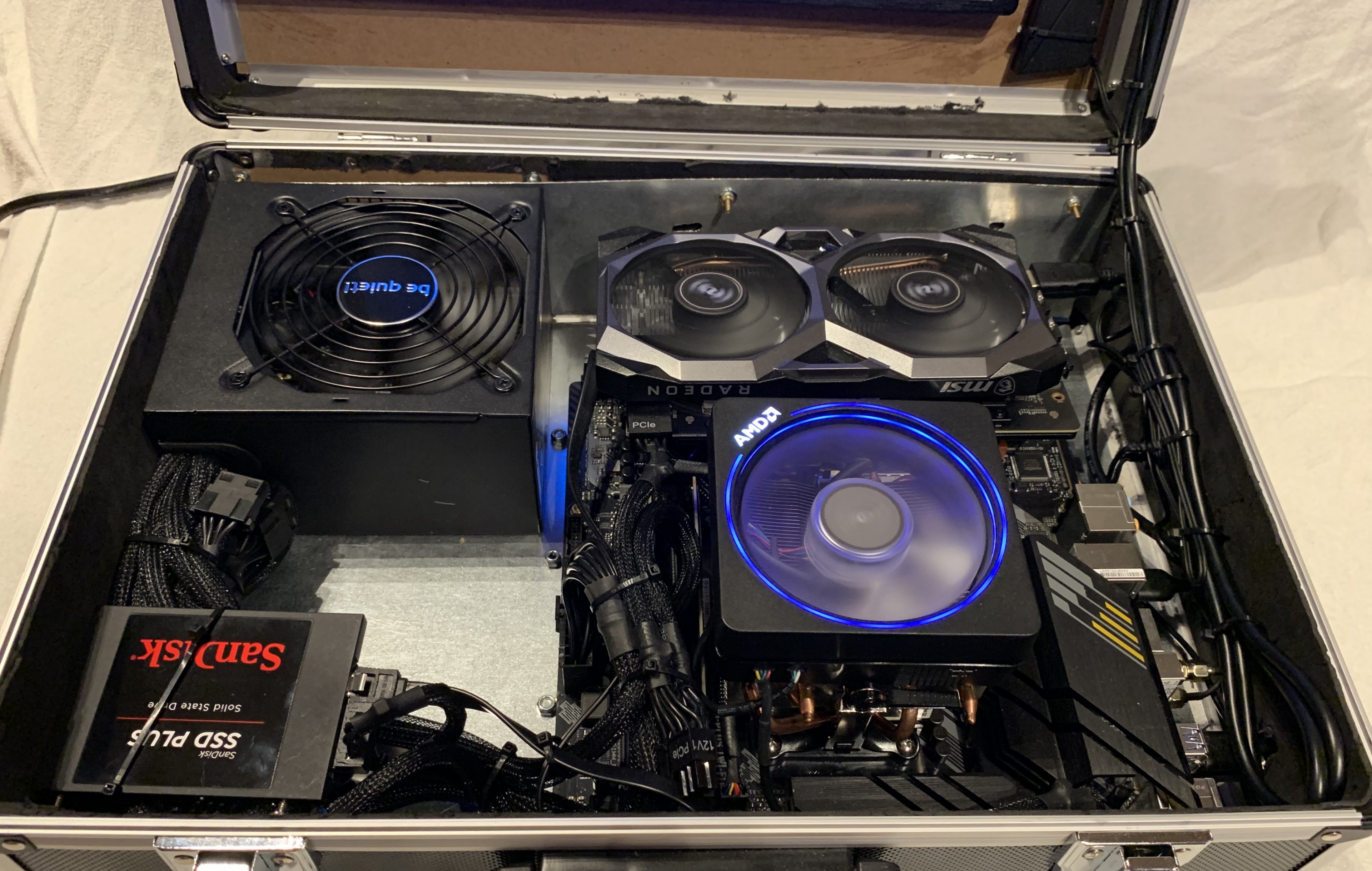

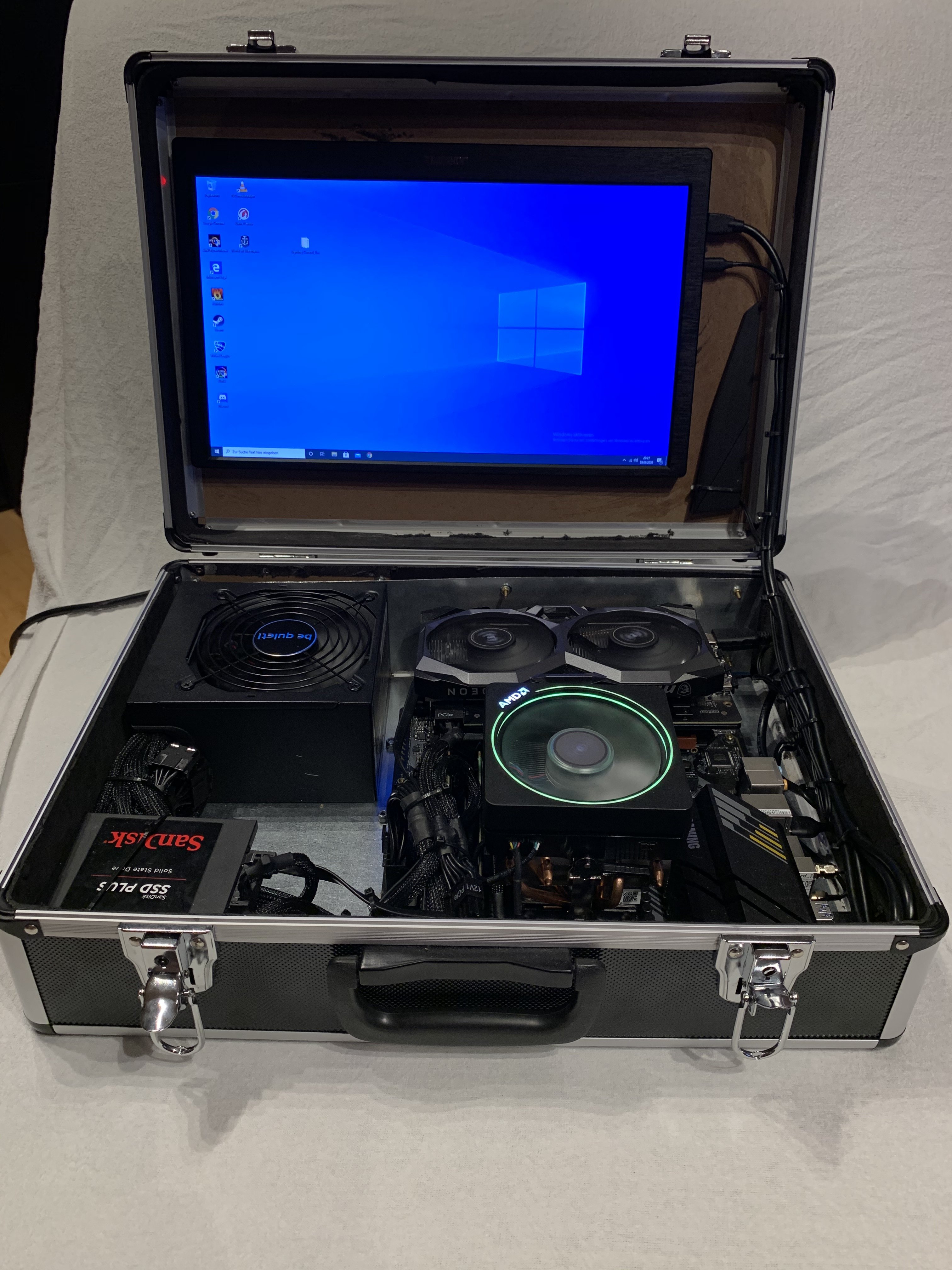

Die Beleuchtung im Stand-By:
Die Beleuchtung beim Starten:

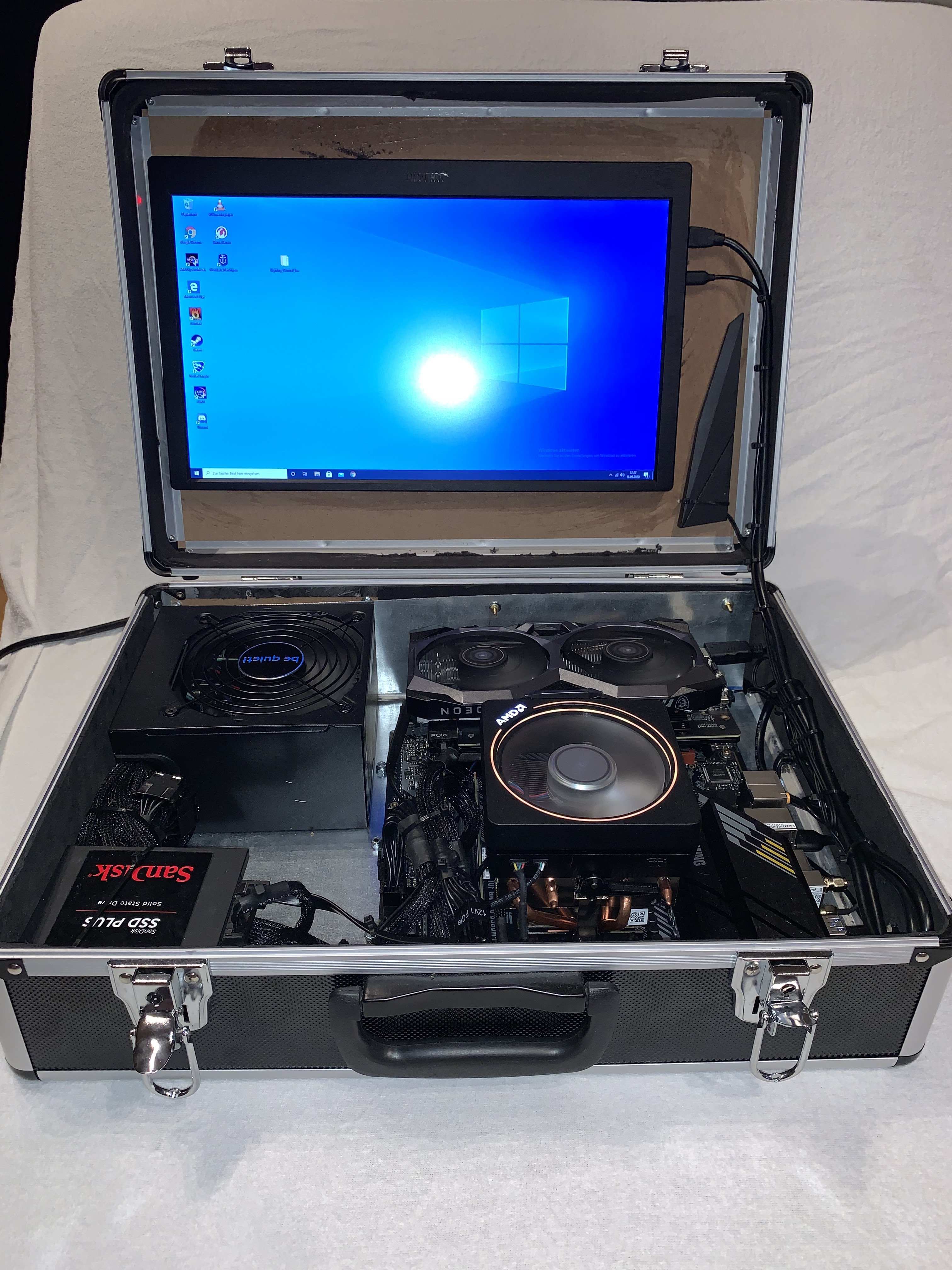

Das System gestartet:

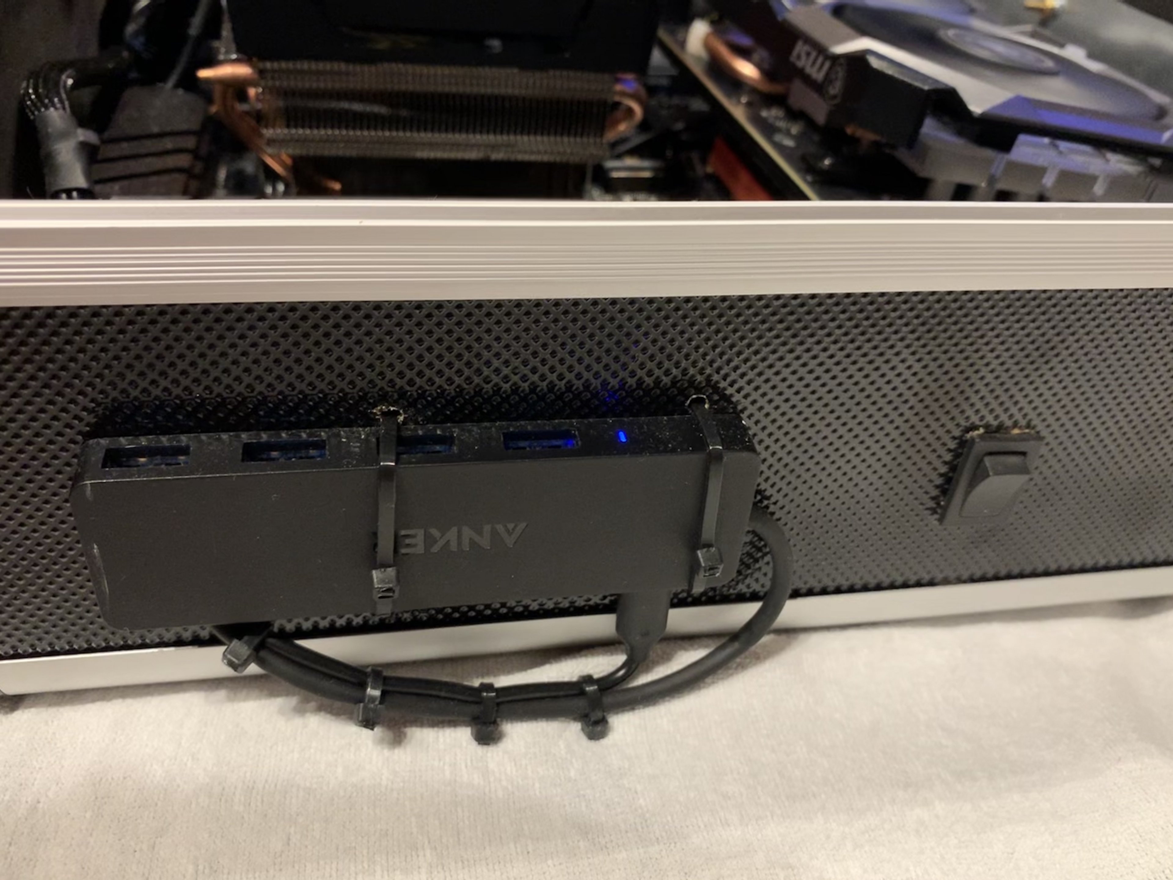

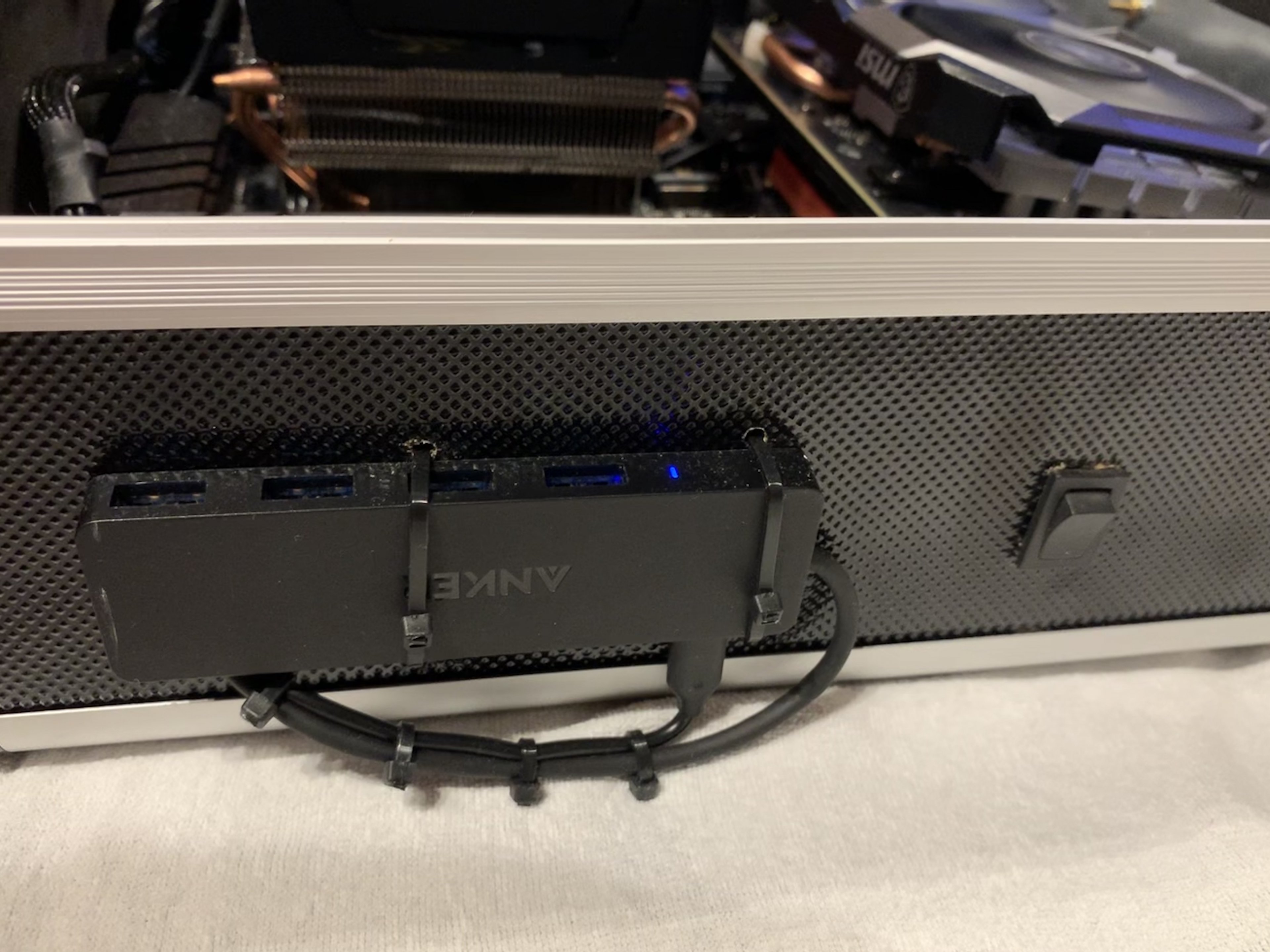

Mein "front panel anschlüsse"
(hier hatte ich noch einen Schalter von einer ur-alten Schwarzlichtkathode den ich nun als AN und AUS Schalter benutze)

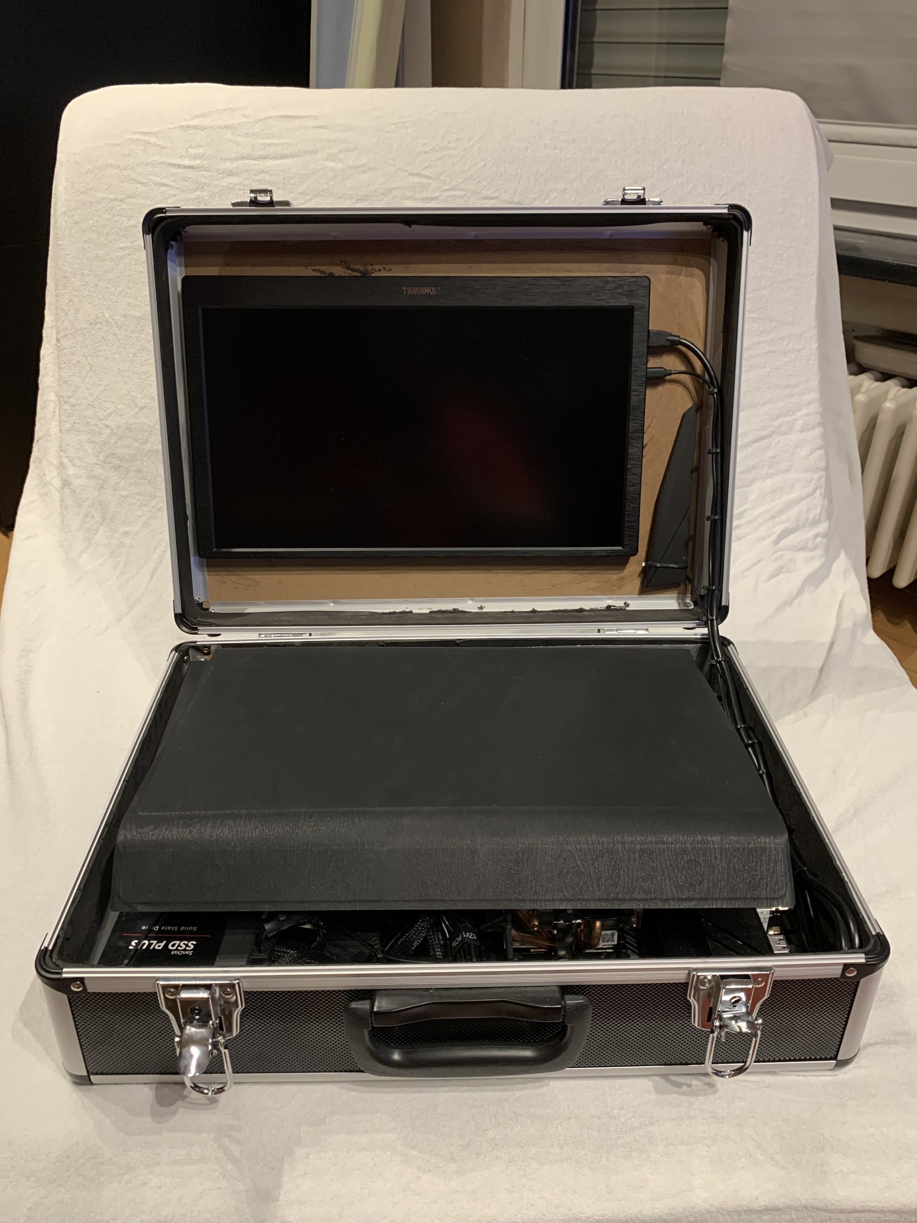

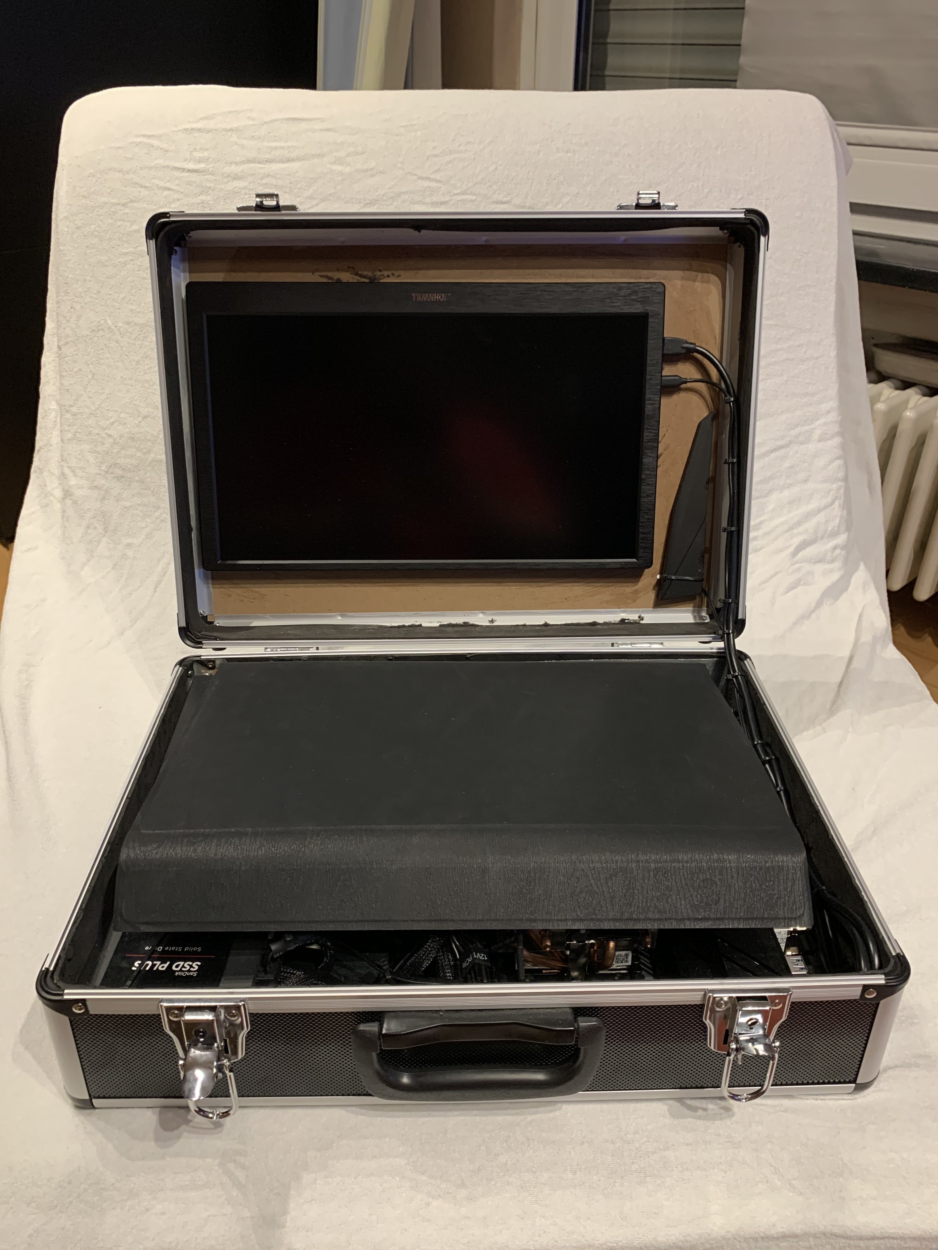

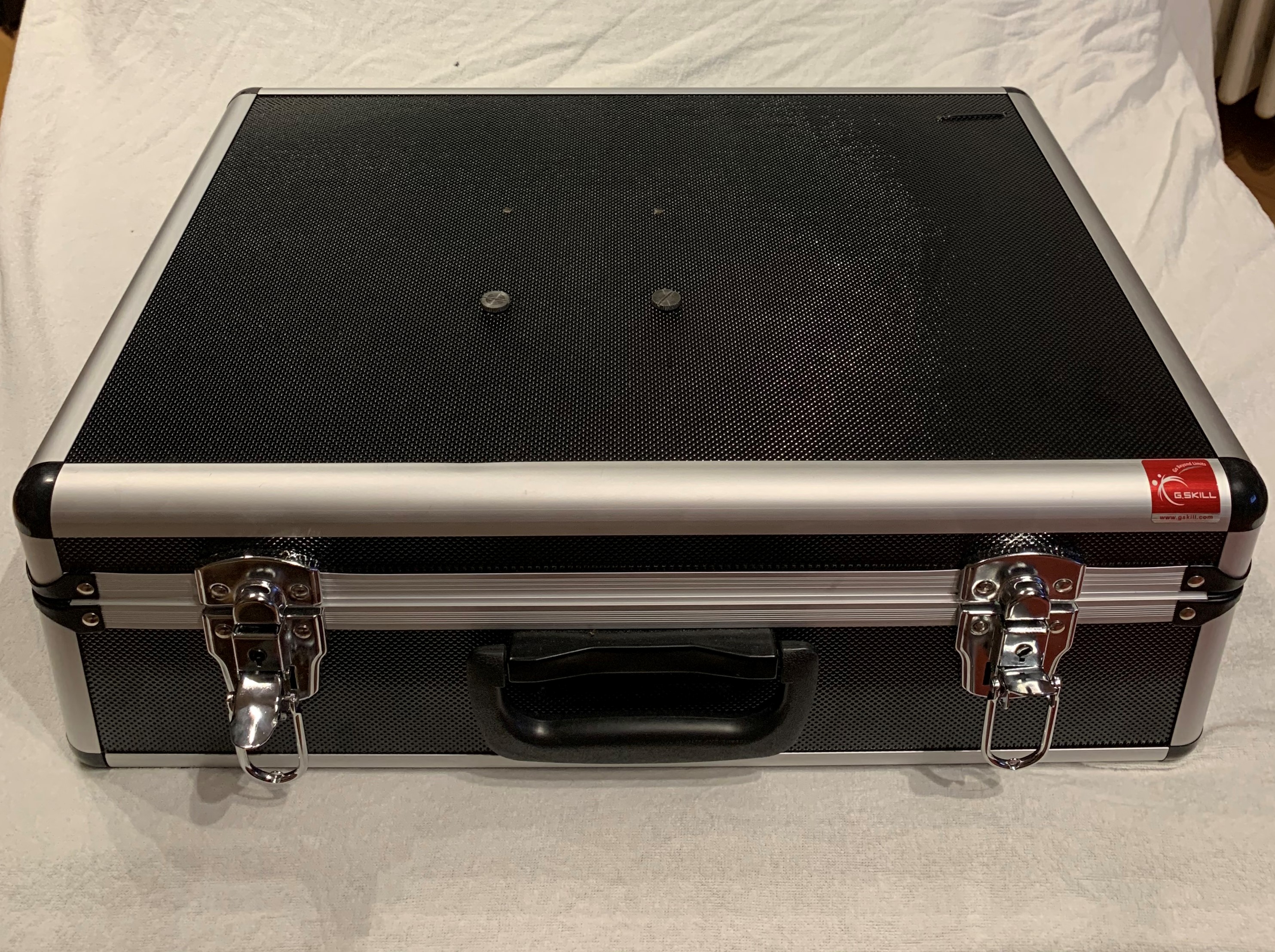

und als letztes, der Koffer geschlossen:

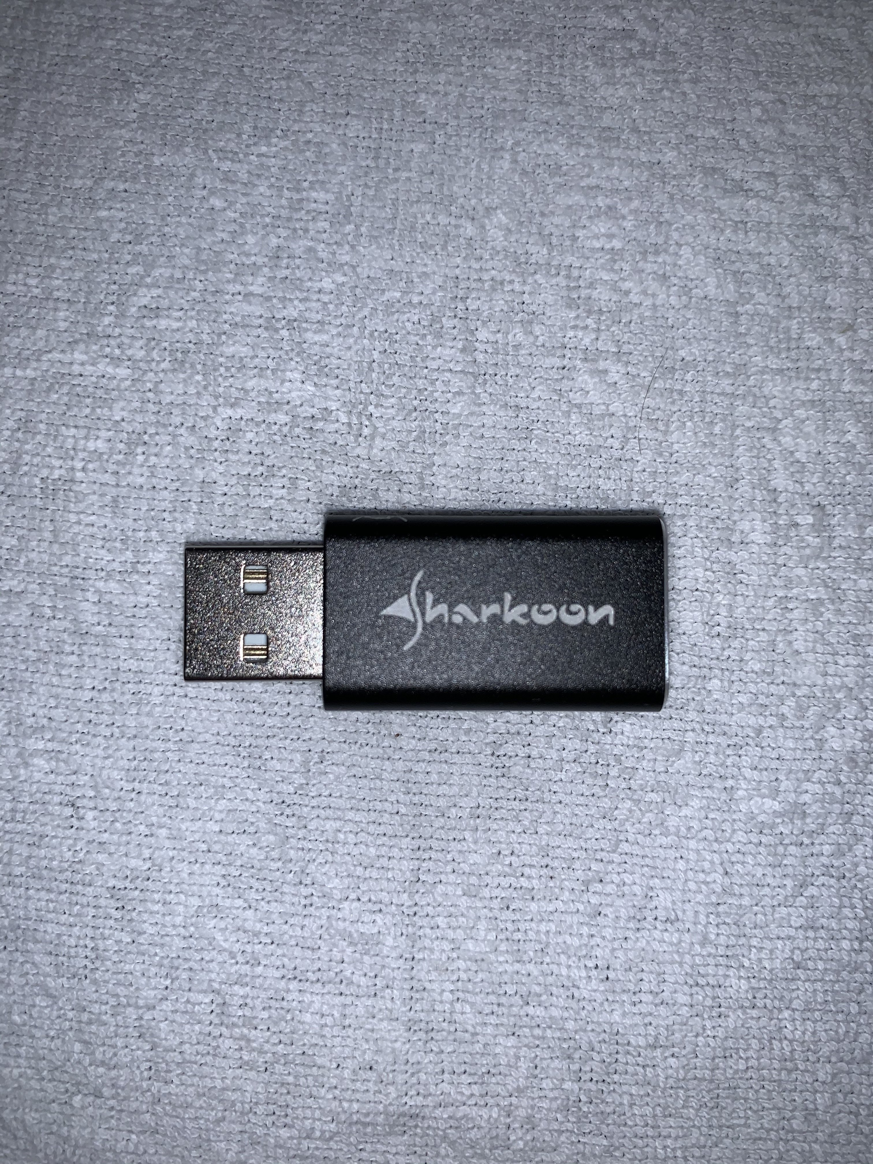

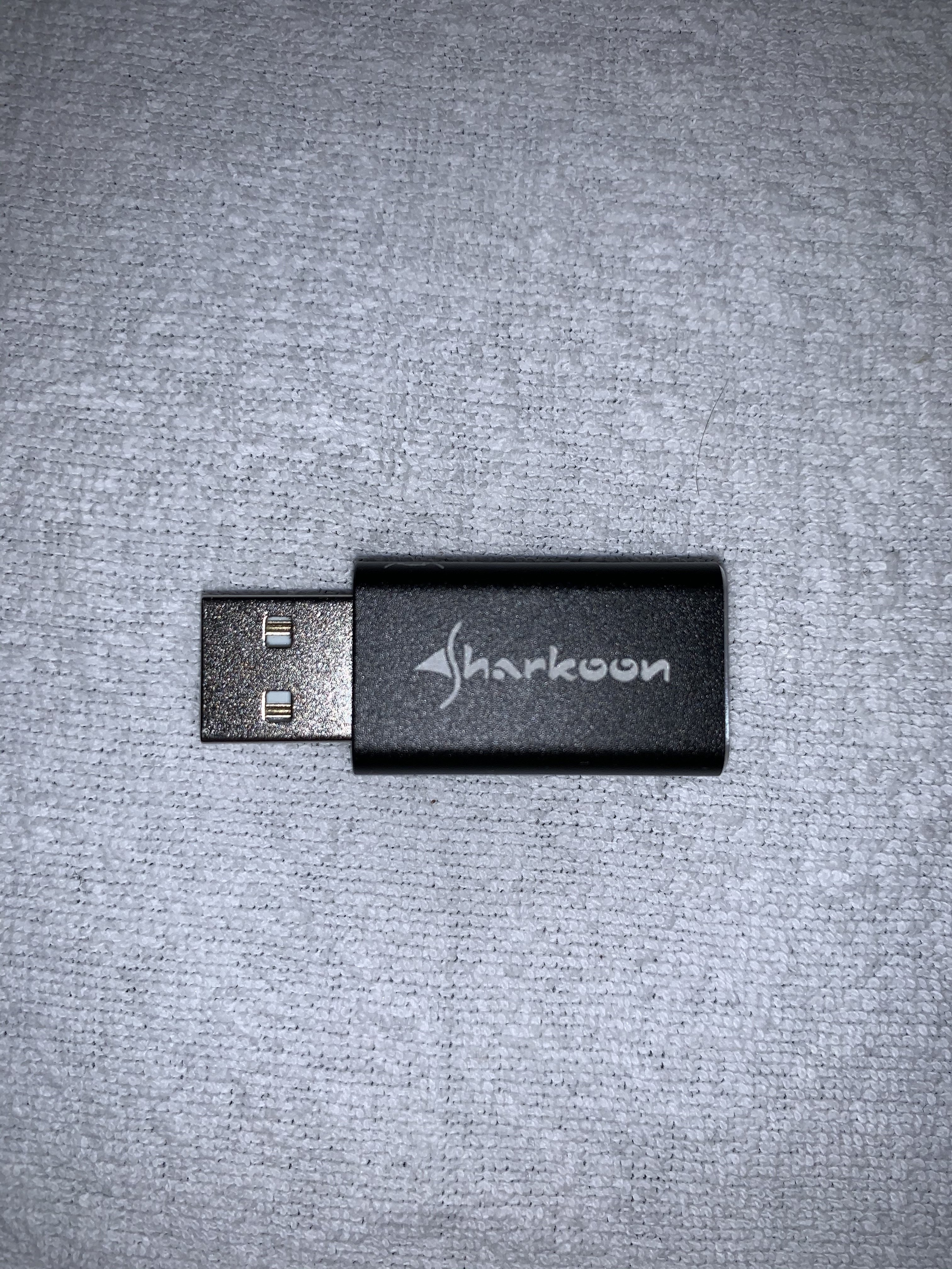

Damit ich auch Sound habe, habe ich mir noch den USB Sharkoon Gaming DAC Pro S gekauft, diesen kann ich an meinem "front panel" anschließen.
Was Fehlt noch?
Eine Windows Lizenz.
Ich möchte die Innenseite noch mit einer Klebefolie verschönern und das Blech an der Rückseite nochmal Neu machen.
Ich brauche noch eine Tasche für eine Tastatur & eine Tastatur (meine alte Logitech G11 ist etwas zu klobig :D)
Fazit:
Für den Preis hätte ich sicherlich einen "Gaming" Laptop bekommen, doch ich wollte ein UNIKAT haben.
Für mich stand jedoch auch die "Modularität" im Raum; später evtl. einen stärkeren Prozessor / Grafikkarte einzubauen.
Ich hätte auch ein Vollmodulares Netzteil nehmen sollen, jedoch war ich etwas zu sehr auf P/L fixiert.
Es hat mir spaß gemacht zu Handwerkeln und alles so einbauen zu können, wie ich es wollte.
Gewicht:
Der Koffer wiegt ca 7,5 KG
Kosten:
Das Material und die Komponenten haben bisher insgesamt ca 1125€ gekostet.
Ich beantworte gerne aufkommende Fragen!
Ich hoffe Euch hat mein Post gefallen und Würde mich über einen 👍 freuen.
Gruß Chilla

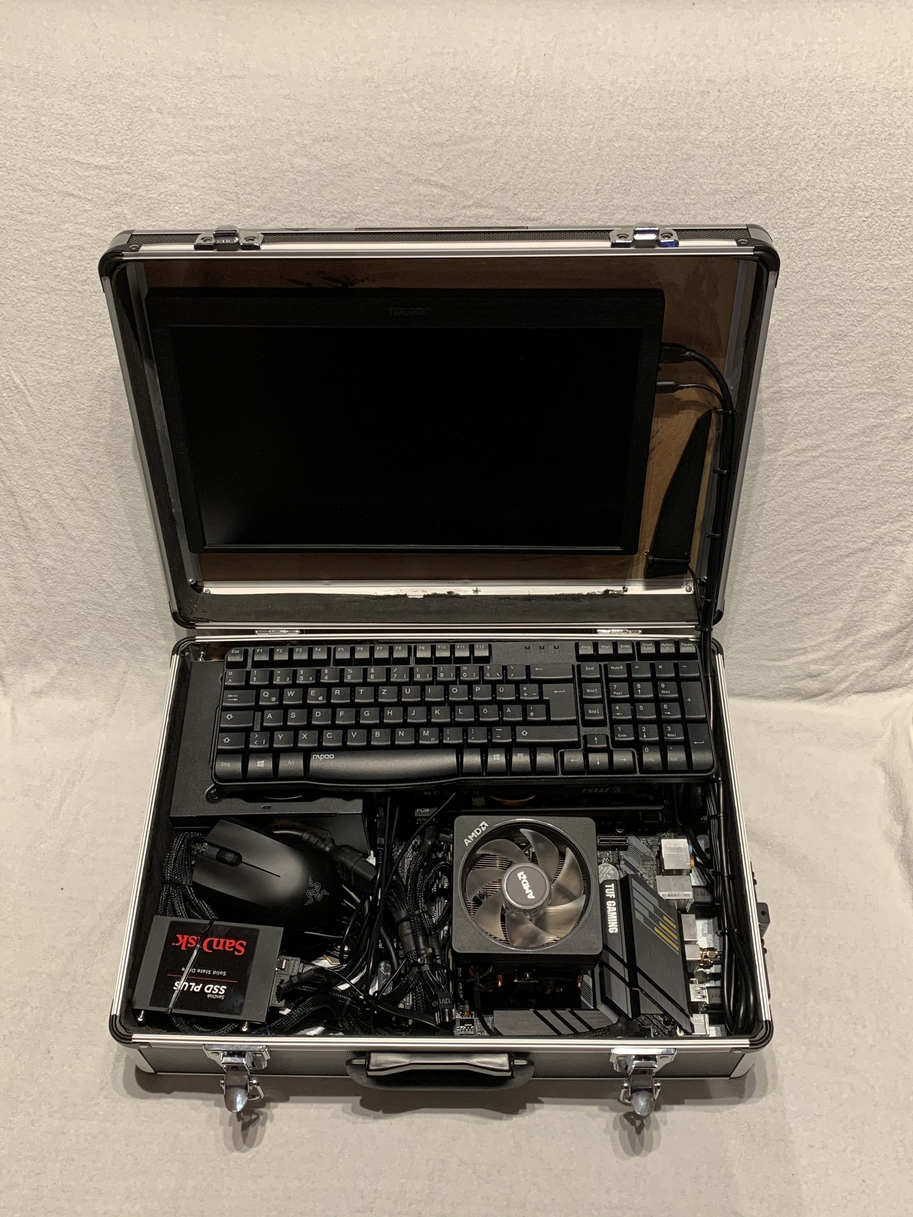

Nachtrag:

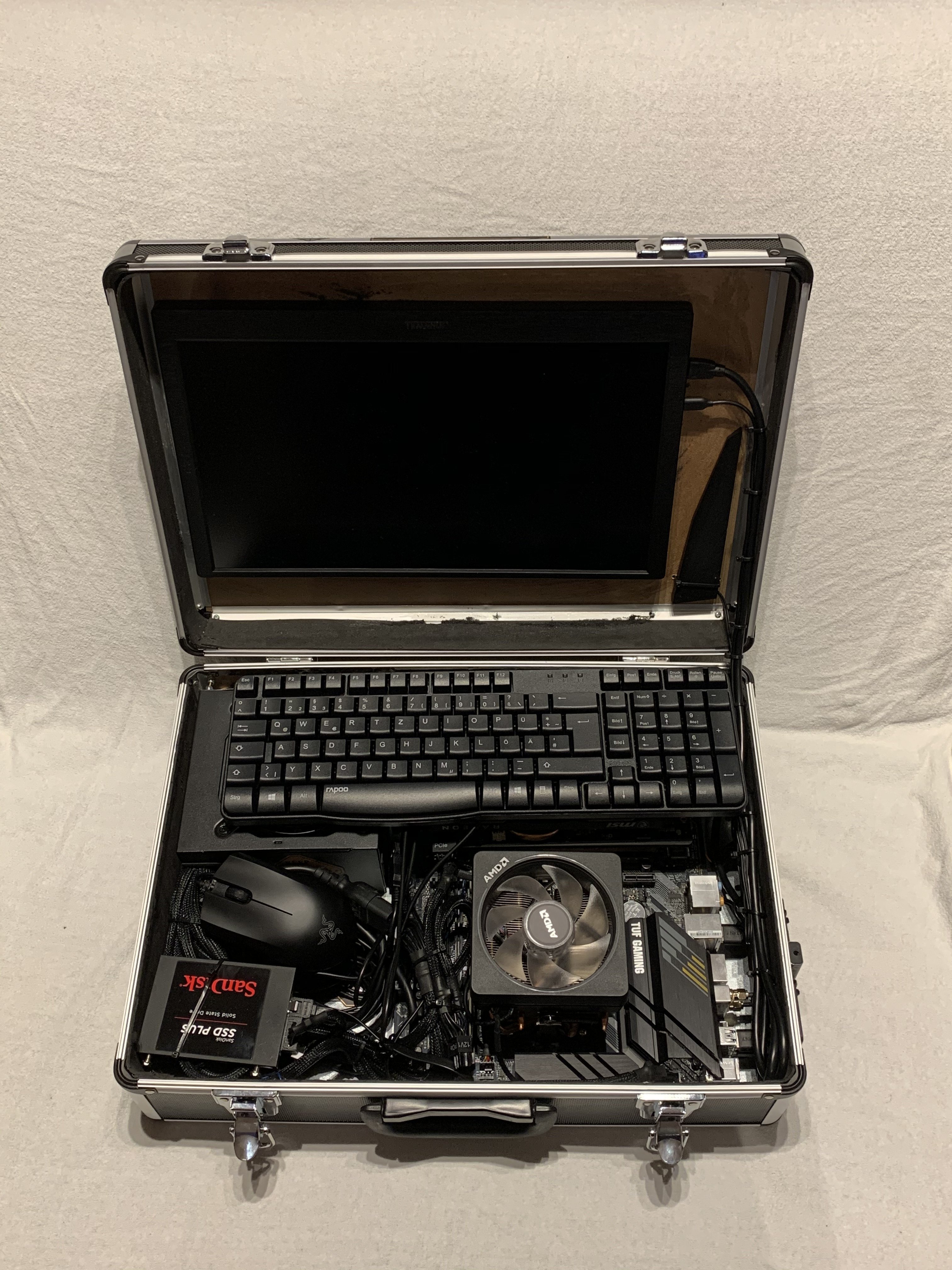

Hier noch ein Bild wie ich Tastatur, Maus und Stromkabel verstaue

Wenn man jetzt einen Deckel aufsetzt gibt es aber vermutlich thermische Probleme. Ein Thema mit dem sich ganze Teams bei den Laptopherstellern beschäftigen. Wie bekommt man noch das letzte Watt Abwärme aus immer dünneren Geräten.

Wow das ist ein cooles Projekt!
War der Weg das Ziel, oder für welche Zwecke möchtest du deinen Koffer-Pc benutzen? Willst du noch, wie mein Vorredner sagte, eine Tastatur einbauen, oder schließt du Maus und Tastatur dann einfach über USB an?
Cooles Projekt, welches sich sicher hervorragend auf der Startseite machen würde. Ist notiert.
Wirklich ein schönes Unikat und Computer im Koffer haben ja Tradition auf ComputerBase. :D

@StoppiT
Den Koffer wollte ich jetzt nicht unbedingt mit in den Urlaub nehmen,
da steht Sonne & Strand im Vordergrund!
@Candy_Cloud
Das System ist für kurze Gaming Session gedacht.
(1 Abend & 1 Nacht :D )
@djerunX
Geplant ist damit ab und zu mal bei Kumpels vorbei zu schauen und ne runde zu Zocken,
ohne gleich immer seinen PC samt Bildschirm abbauen zu müssen und wieder alles verkabeln zu müssen.
Deshalb war es mir auch wichtig, dass ich mit nur 1. Stromanschluss auskomme.
Die Peripherie schließe ich über USB an und platziere sie vor dem Koffer.
Aktuell benutze ich die Bildschirmabdeckung auch als Mousepad.

Echt krasses Projekt, respekt. :) Wie löst du das mit den Eingabe Geräten, schleppst du die seperat mit? Wäre ein Touchscreen vielleicht nicht verkehrt, oder ist das sogar einer? MFG Piet
Edit: Wer lesen kann ist klar im Vorteil. :D

Evtl habe ich es überlesen, was wiegt der Koffer?
Hmm ich würde evtl. noch eine Riser Karte verwenden, um möglichen Transportdruck/belastung von dem PCIe Slot zu nehmen. Die Riser Halterung könnte man wahrscheinlich auch an der Kofferseite wunderbar montieren.
Aber das ist schon ein cooles Endprodukt geworden :D
@jo89
Der Koffer wiegt ca 7,5 KG, danke für den Hinweis.
Füge ich in Post #1 noch hinzu.
@Ape_F4D ich benutze ein Riser Kabel, siehe Post #1
Reaktionen: Equinox4989, PietVanOwl und SVΞN
