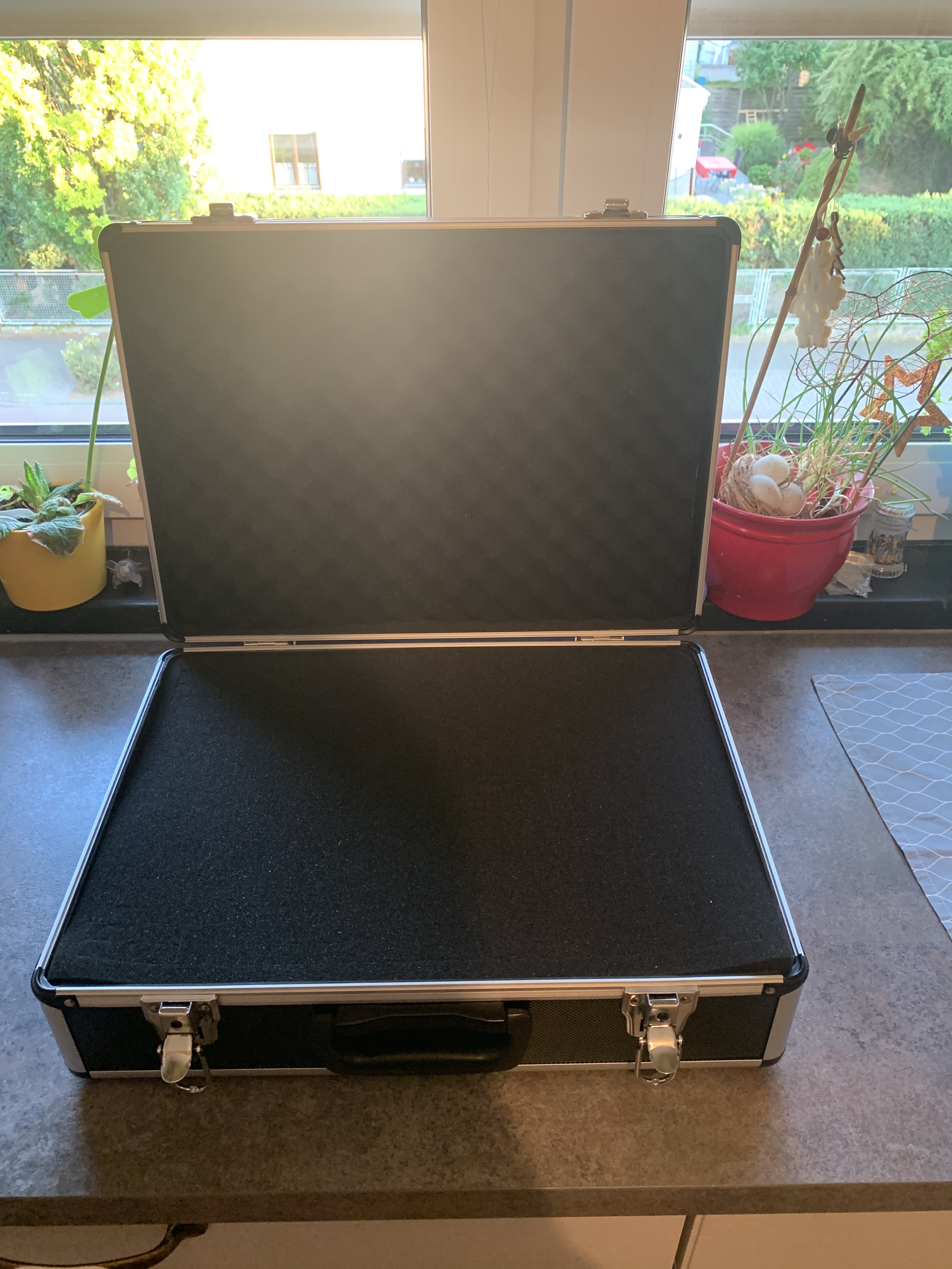

Hab heute den Koffer bekommen und mal mit alten teilen geschaut wie ich das genau unterbekomme..
Koffer geschlossen
so wär die GPU dann bei offenem Koffer:
Was sagt ihr dazu?

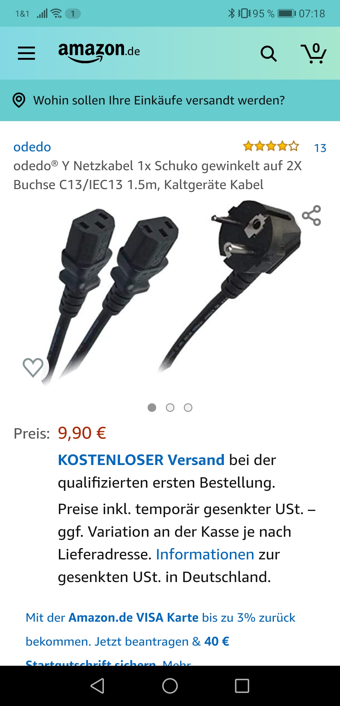

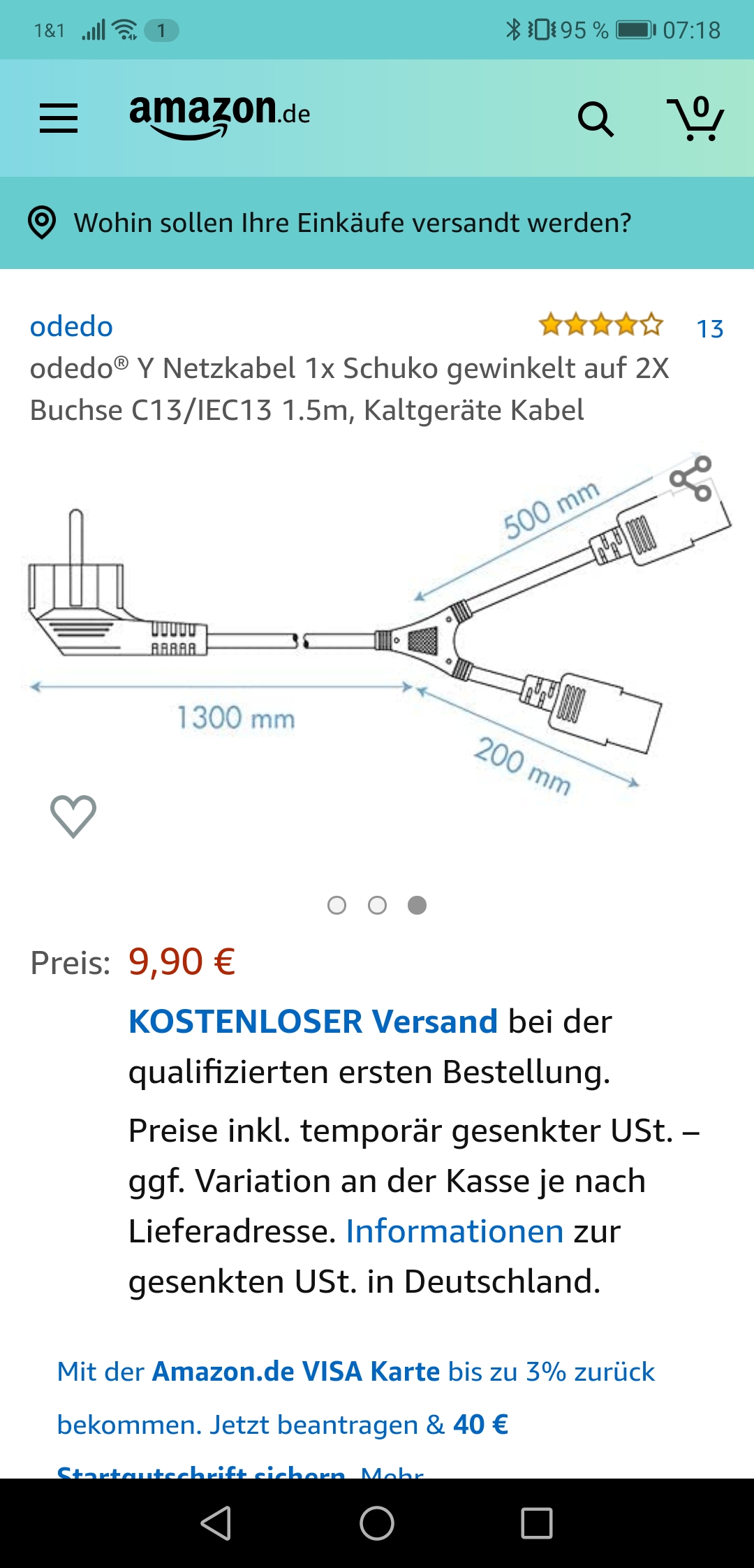

Bei dir scheint ja noch genug Platz in der Hütte zu sein. Da brauchst du dir um die Kabel für den Monitor sicher keine Gedanken machen. Es gibt übrigens Netzkabel in Y Form. Damit hängst du Netzteil und Monitor mit nur einem Kabel an den Strom.
Die gibt's in endlos vielen Ausführungen.
