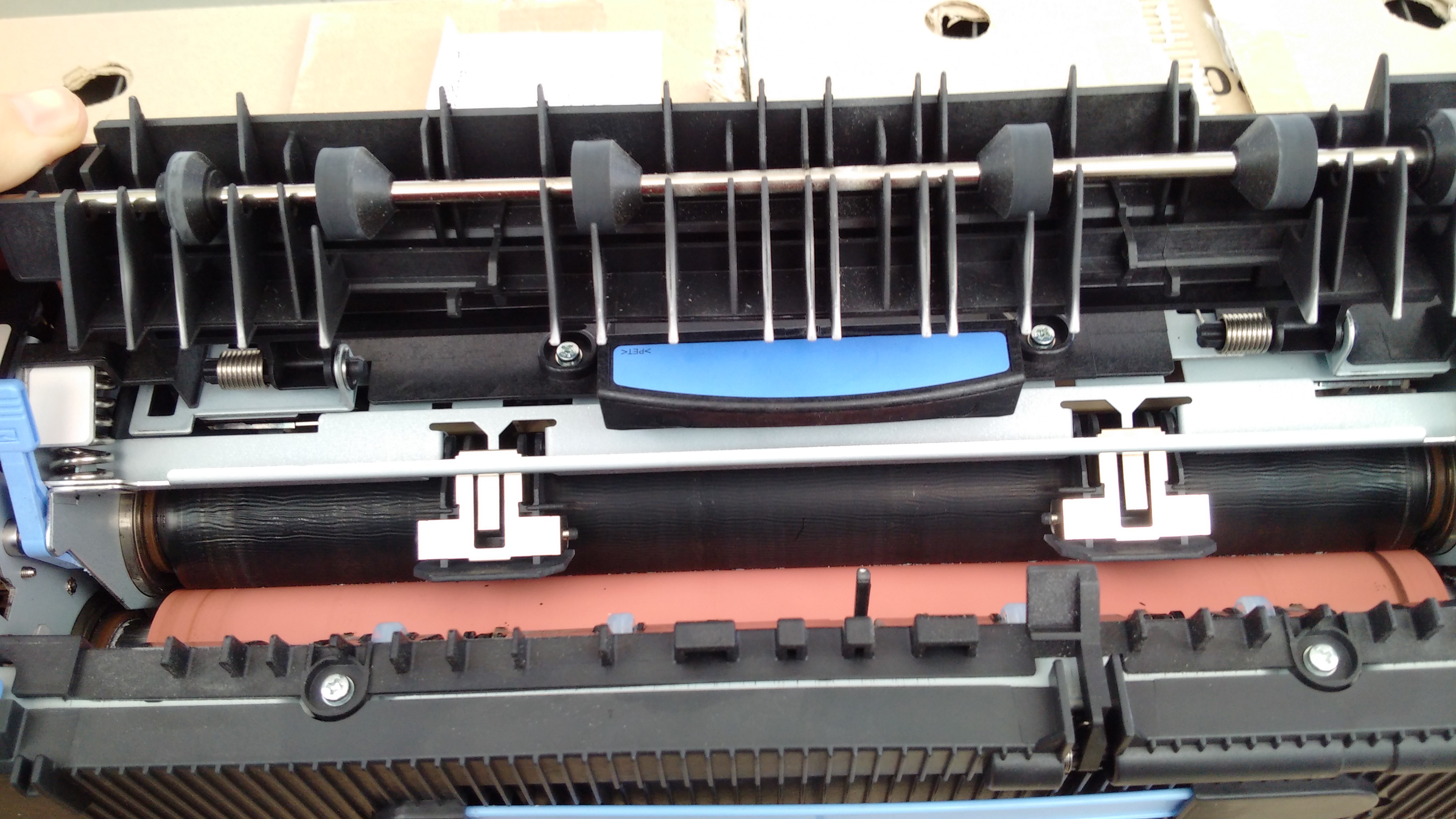

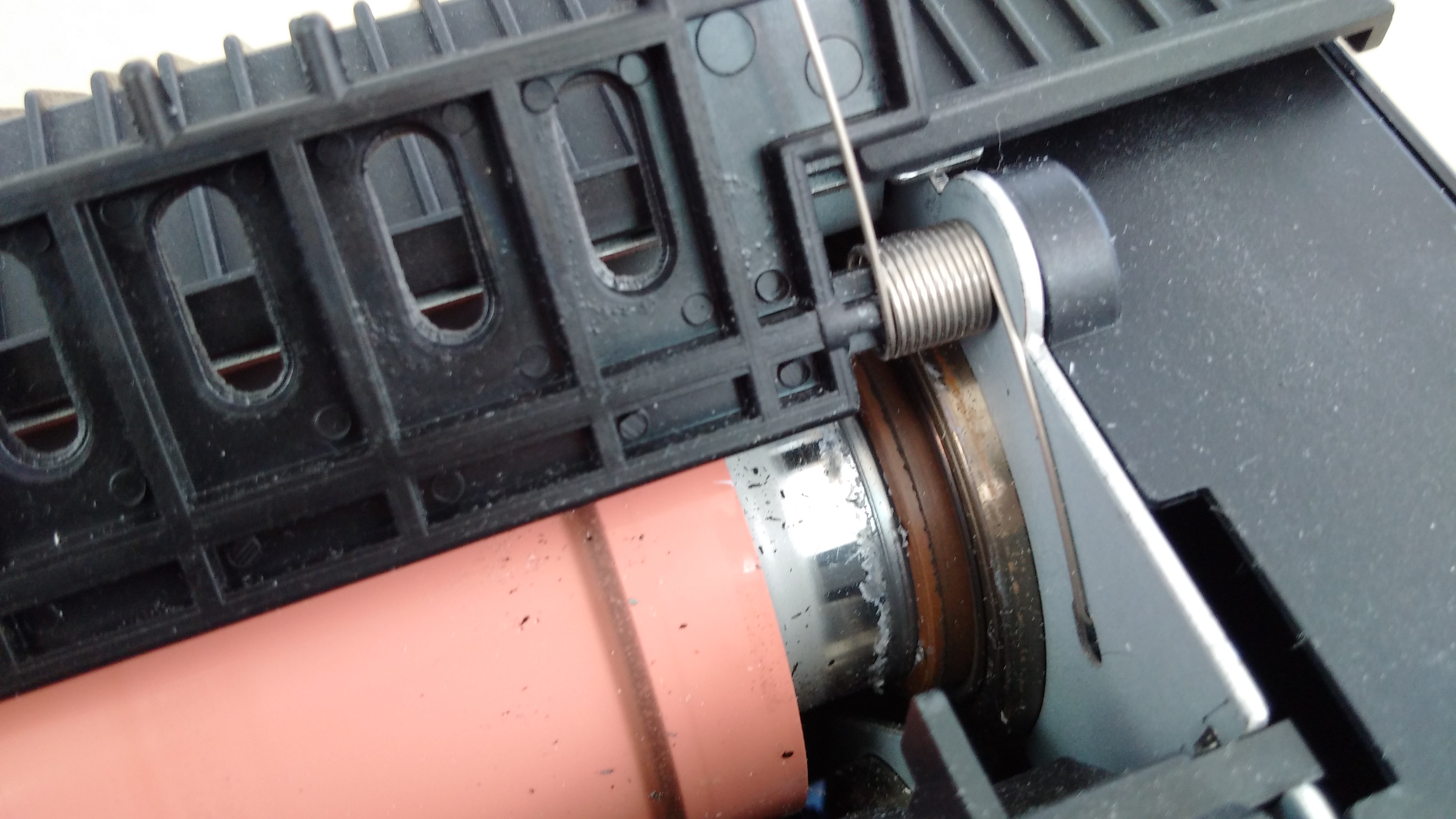

hatte grad die Fixiereinheit draußen. Bilder anbei. Ist ziemlich viel Dreck rausgekommen.
Was aufgefallen ist: Die Hebel für die Fixiereinheit bzw. der Rollen standen auf "Umschlag". Das vermutlich auch Jahre lang.
Ich habs mal zurückgestellt auf Normalstellung (unten) und mal 30 Seiten rausgelassen. Siehe da. Druck ist glatter, fühlt sich nicht mehr so rau an und verschmiert deutlich weniger.
Ich gehe aber mal davon aus, dass die Fixiereinheit durch die jahrelange falsche Bedienung sich deutlich schneller abgenutzt hat?
