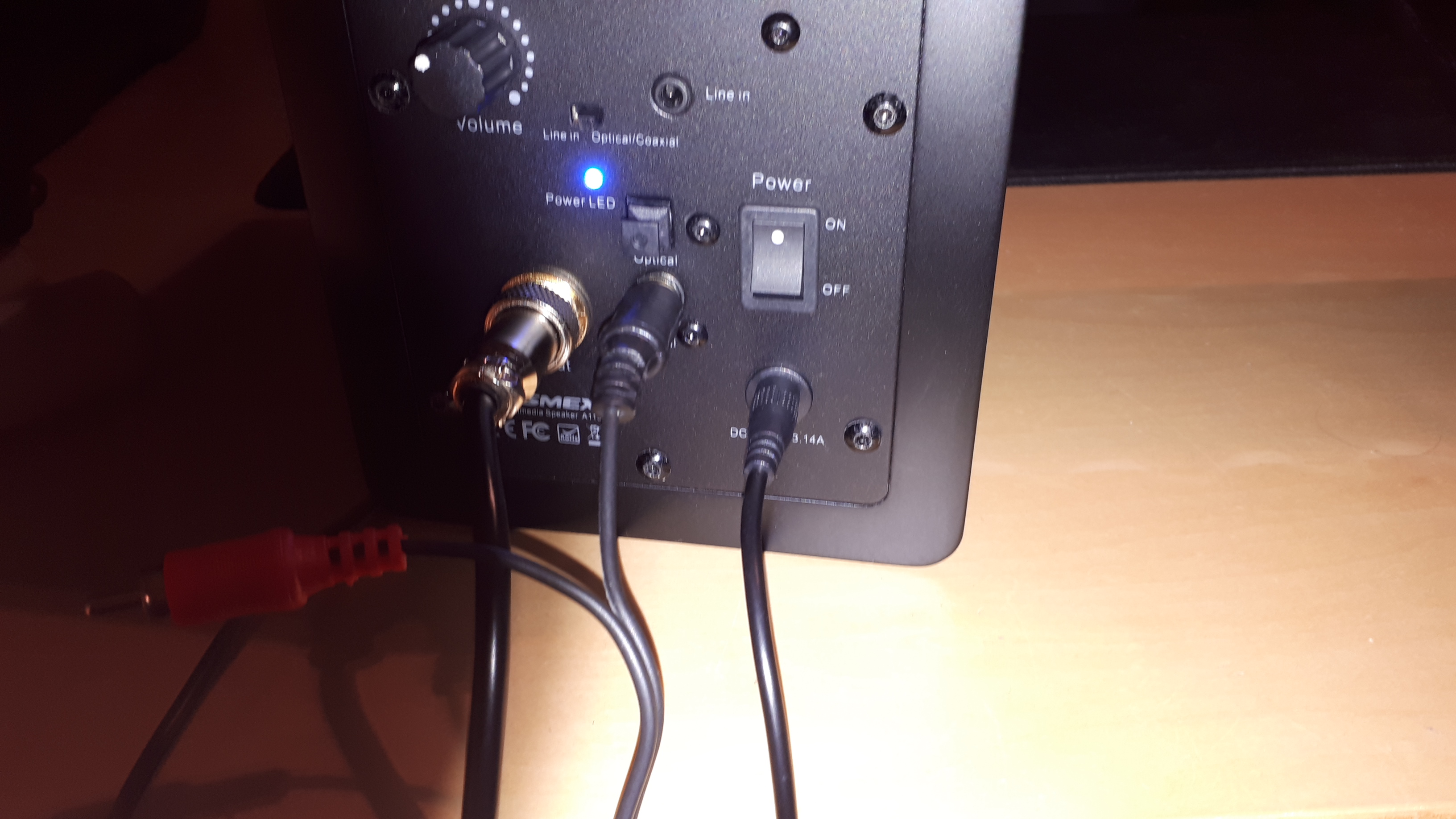

Hallo
hab den Ground Loop angeschlossen, doch jetzt bekomme ich gar keinen Sound aus den Boxen.
Was kann ich falsch gemacht haben?
Falsch eingesteckt wohl, wie hast du denn jetzt den PC mit dem groundloop und den Boxen verbunden?
Das passt nicht
und was genau für einen Adapter brauche ich?
xD Ich hab dir doch gesagt du brauchst Cinch-Klinke Kabel.
Du hast den Entstörfilter jetzt direkt an den digitalen Coaxial-Anschluss angesteckt, natürlich funktioniert er da dann nicht (auch wenn er passt). Der ist für analoge Störsignale, nicht für digitale Signale.
Hol dir mal, bevor du jetzt 2x Cinch-Klinke-Kabel bestellst, ein Toslink Kabel, dann gehst du von der Xonar DGX digital-optisch an die Lautsprecher, ist eh besser, dann bist du sowieso getrennt.
