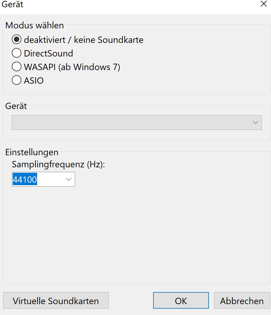

Habe mal bei RadioBoss nachgeguckt. Ich nutze ja keine Soundkarte, weswegen ich da keinen Buffer einstellen kann.
