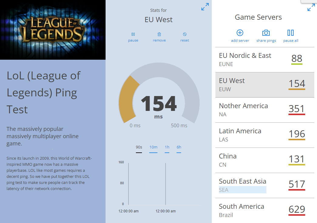

Hallo, ich habe seit Dezember 2021 urplötzlich Probleme in Form von Input-delays (Verzögerungen) innerhalb League of Legends. Mein Ping schwankt im Spiel auch extrem innerhalb einer Sekunde von 23 ms auf 350ms und wieder zurück. Nachdem ich alle Einstellungen, Windows, Treiber, Router, Bios, Ethernet-Kabel etc. geprüft hatte kam ich zum Entschluss, dass es nur von unserem ISP (Internetprovider) Deutsche Glasfaser kommen kann.
Leider ist der Anbieter dafür bekannt auf dem Papier tolles Glasfaser-Internet anzubieten, in der Realität fühlt es sich oft jedoch an wie 2k DSL Kupferleitung. Von den gebuchten 400 mbit/s kommen nur zwischen 80 - 280 mbit/s an, die auch nie konstant sind, jedoch theoretisch für einen vernünftigen Ping ausreichen sollten. Besteht die Möglichkeit, dass man aufgrund des Anbieters Probleme mit dem Aufbau zu einem bestimmten Spiel-Server haben kann und hat jemand ähnliche Probleme mit DG als Anbieter gehabt?
Wir haben einen Glasfasermodem angeschlossen an eine Fritzbox 7590, die per Lan an meinem Computer angeschlossen ist.
Danke schonmal für eure Hilfe.

eigentlich haben sie 100g neutrales peering am decix, sollte ja reichen. Wird LoL bei Microsoft oder Amazon betrieben (oder betreiben die es selsbt) ?
131ms nach china sind mehr oder weniger, das optimale was man erreichen kann.

Der Ping schwankt halt extrem innerhalb kurzer Zeit und verursacht dadurch eine ständige Verzögerung, es ist schwierig zu erklären, alles reagiert mehr oder weniger verzögert im Spiel und jedes Mal sieht man einen Ping-Spike währenddessen.
