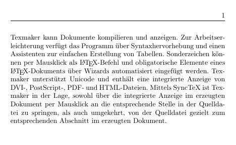

ich bin Einsteiger bei LaTeX und hab u.a. ein Problem mit der Spracheinstellung. Ich bin durch das ganze Lesen in Anleitungen völlig konfus. Zum Problem:
\usepackage[ngerman]{babel}
funktioniert nicht. Ich kann zwar ohne Probleme mittels PDFLaTeX kompilieren, aber die Silbentrennung haut nicht hin. Ich hab in meinem TeXMaker schon das de_DE_neu.dic geladen, aber es hilft nicht.
Wenn ich
\usepackage[english]{babel}
verwende, dann klappt es zumindest mit den Einzügen. Die .aux-Datei hilft mir auch nicht weiter.

Was soll uns das Bild im Anhang sagen? Etwa, dass dein LaTeX Skript korrekt die Silben trennt beim Zeilenumbruch?

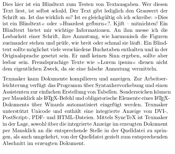

Oben ist der \Blindtext. Der wird interessanterweise korrekt getrennt, wobei "Les | barkeit" sicher auch gehen würde. Der untere Abschnitt ist frei von mir reinkopiert, da haut die Trennung nicht hin (siehe "können", "LaTeX", "Texmaker".) Warum nicht?

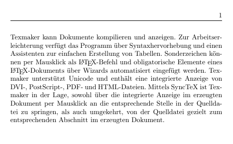

edit: Um es noch deutlicher zu machen, hier noch eine Beispieldatei. Screenshot-5.png

Das mit dem "können" ist schon seltsam (du meinst, dass es so übersteht?!). Das "LaTeX" kann er nicht trennen, weil es nicht wirklich ein Wort ist. Und Texmaker steht auch nicht im Duden (und abgesehen davon schließt es doch bündig mit der Zeile ab).
Stell dein Dokument und so mal auf UTF-8 um, vielleicht er kennt er dann auch das "können" korrekt (--> \usepackage[utf8]{inputenc} ). Bzw. hast du "können" oder "k\"onnen" geschrieben? Das erste sollte nur mit UTF-8 vernünftig gehen.
Zum Blindtext: Warum sollte er "Lesbarkeit" trennen? LaTeX versucht den Text so auszurichten, dass er optimal aussieht. Das heißt nicht, dass versucht wird möglichst viele Zeichen in eine Zeile zu quetschen.

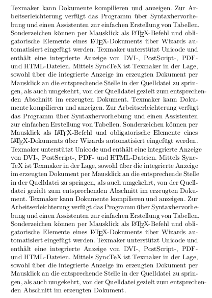

Screenshot: Bildschirmfoto 2014-04-20 um 15.07.05.png

Aber wenn TeX Live 2013 auch Fehler produziert, weiß ich auch nicht so recht wo der Fehler liegen kann. Die PDF Viewer sollten so etwas einfaches ja problemlos korrekt darstellen.
Vielleicht hilft ja das hier: http://texwelt.de/wissen/fragen/966/wie-kann-ich-verhindern-dass-worter-uber-den-rand-stehen
Sieht genau nach deinem Problem aus.
Sonst könnte in der .log Datei die beim Generieren entsteht noch was zu finden sein.
Danke benneque. Hab den Rechner gestern frustiert ausgemacht und heut morgen nach dem Neustart mal texhash durchgeführt. Mit deinem Link hat es nun geklappt, auch das Template, welches ich nehmen soll, funktioniert.
