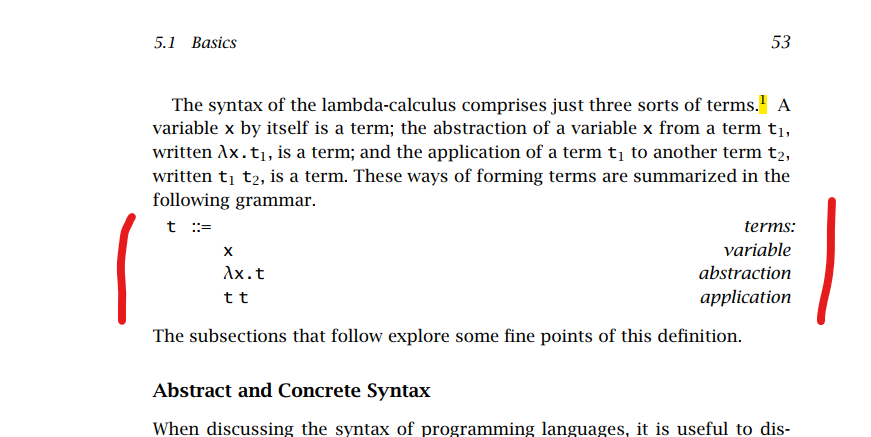

@Keylan Danke, so werde ich das gleich mal versuchen. Grad hänge ich noch bei dem Problem wie ich die Spalten über die ganze Seite strecken kann. Ich habe versucht über 0.2\textwidth und 0.6\textwidth die Spaltenbreite zu definieren:
Jedoch klappt das nicht. Die Spalten werden einfach so groß wie der Text.
Bei Overleaf haben die sowas gemacht um die Spaltenbreite zu definieren:
Aber ich möchte ja relativ zur Textbreite arbeiten und nicht mit fixen Maßeinheiten.
\begin{tabular}{ m{0.2\textwidth} m{0.2\textwidth} m{0.6\textwidth} }
cell1 dummy text dummy text dummy text & cell2 & cell3 \\
cell1 dummy text dummy text dummy text & cell5 & cell6 \\
cell7 & cell8 & cell9 \\
\end{tabular}
\begin{tabular}{ | m{5em} | m{1cm}| m{1cm} | }Aber ich möchte ja relativ zur Textbreite arbeiten und nicht mit fixen Maßeinheiten.

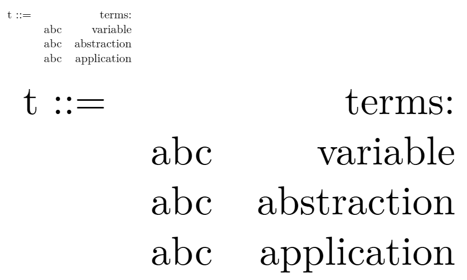

Code:
\begin{table}[]
\begin{tabular}{llr}
t ::= & & terms: \\
& abc & variable \\
& abc & abstraction \\
& abc & application
\end{tabular}
\end{table}
\begin{table}[]
\resizebox{\textwidth}{!}{%
t ::= & & terms: \\
& abc & variable \\
& abc & application
\end{tabular}%
\end{table}
Was dabei rauskommt siehe unten.
Es wäre super, wenn mir jemand sagen könnte wie ich bei Lösung #1 die dritte Spalte ganz nach rechts bekomme?
