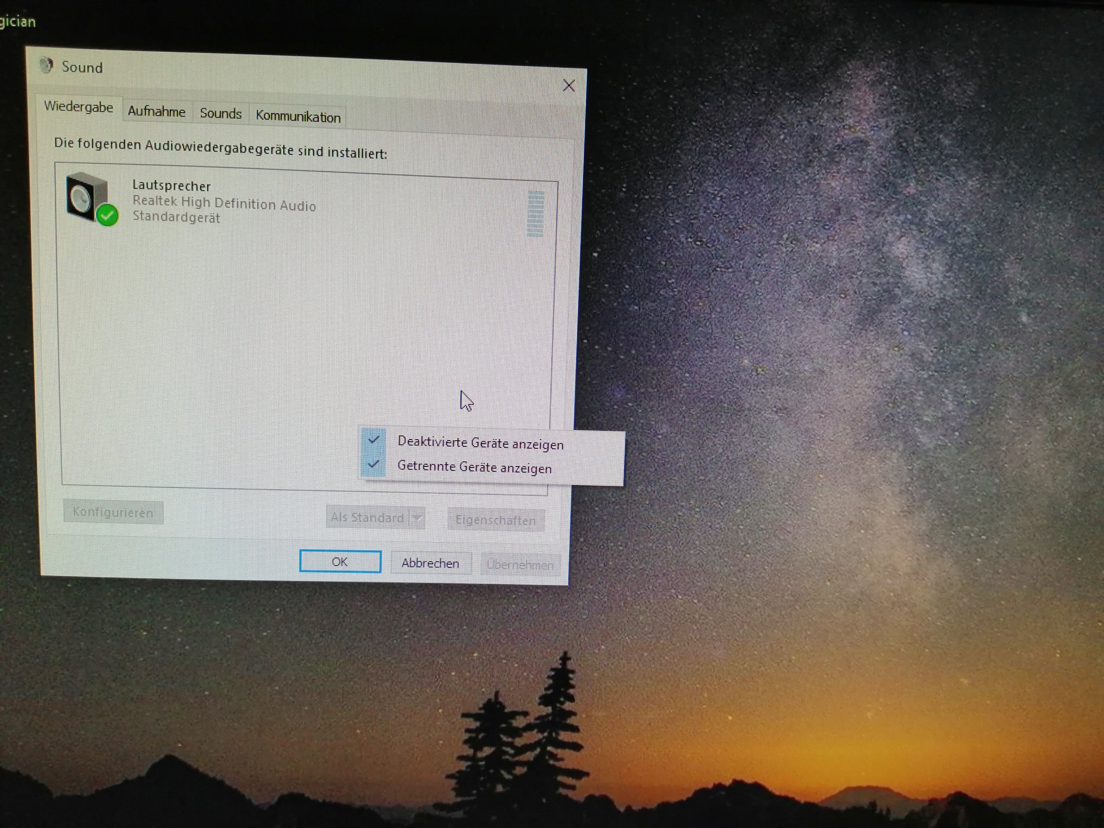

geh mal in die Sound Optionen (alte Systemsteuerung) unter Wiedergabegeräte sollte das HDMI Gerät stehen, wenn nicht -> Rechte Maustaste ins Leere und "Deaktivierte Geräte" und "getrennte Geräte" anwählen (haken ist dann sichtbar). Dann solltest du deinen Fernseher sehen und kannst ihn als Standardgerät für die Soundausgabe auswählen.
Habe ich. Kein Gerät verfügbar.

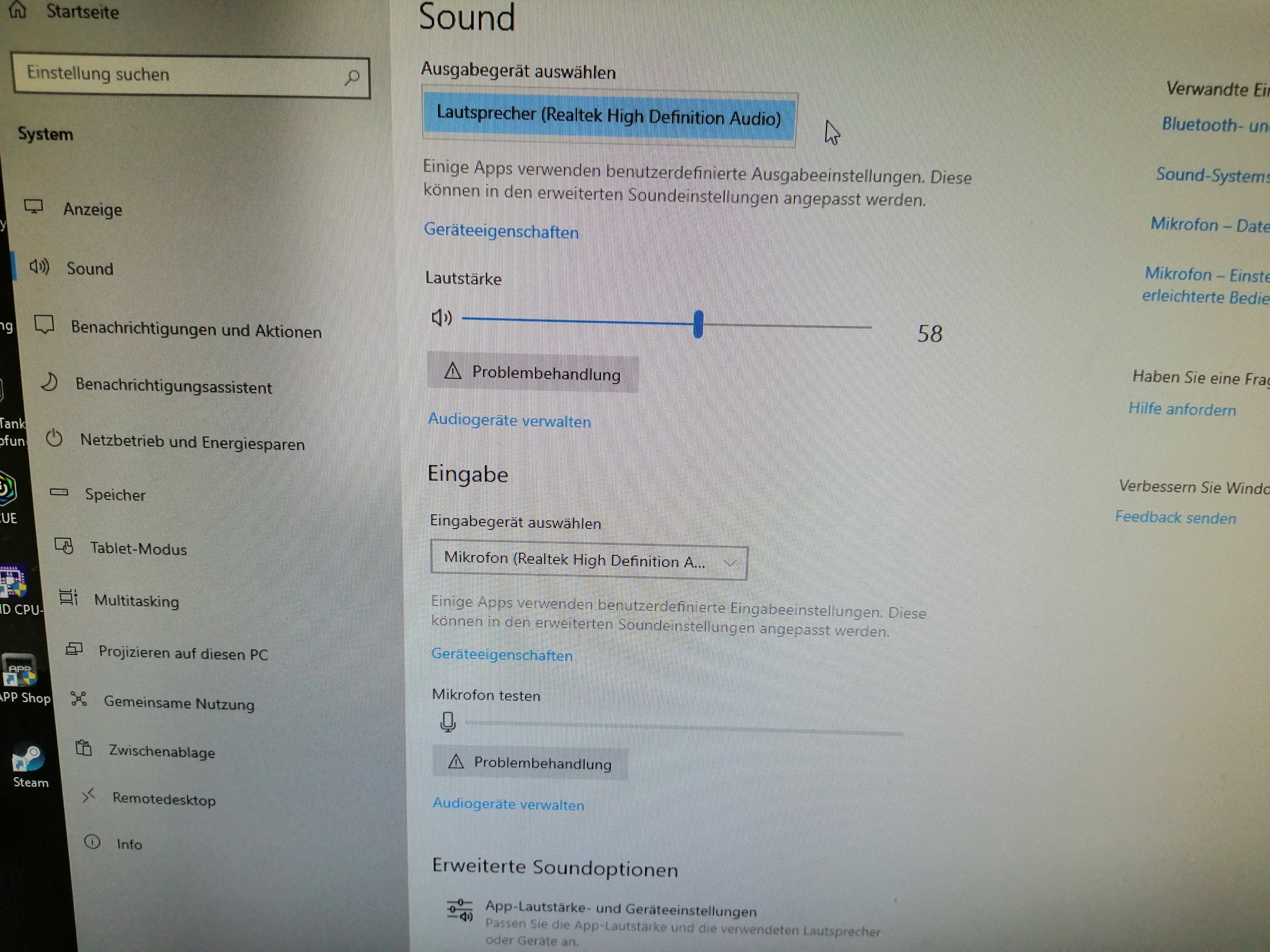

Bi
Ausgabegerät auch nur Realtek wählbar

Da treibermaessig eigentlich schon alles (realtek hätteste Dir sparen können, egal) richtig gemacht wurde (DDU-> clean install) muss der Wurm in Windows selber sein, würde ich vermuten. Probiers fürs erste doch mal mit der win-eigenen Problembehandlung, auf Deinem eigenen Screenshot schön zu sehen, der button...

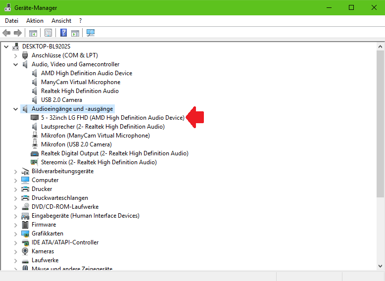

Mein LG Monitor jedenfalls wird im Gerätemanager gelistet ...
