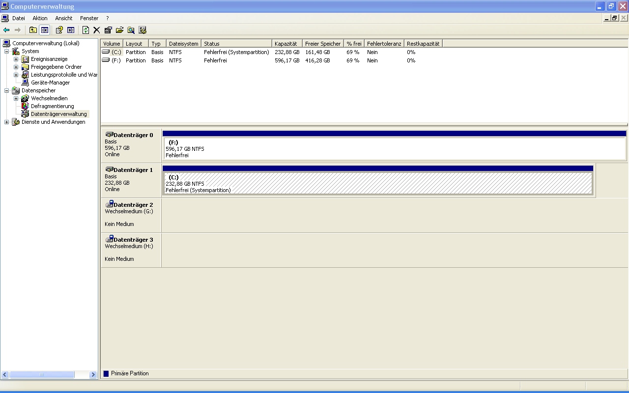

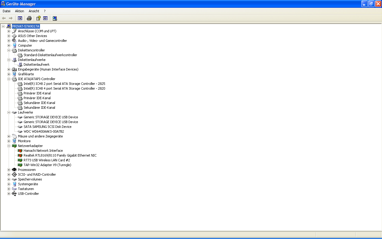

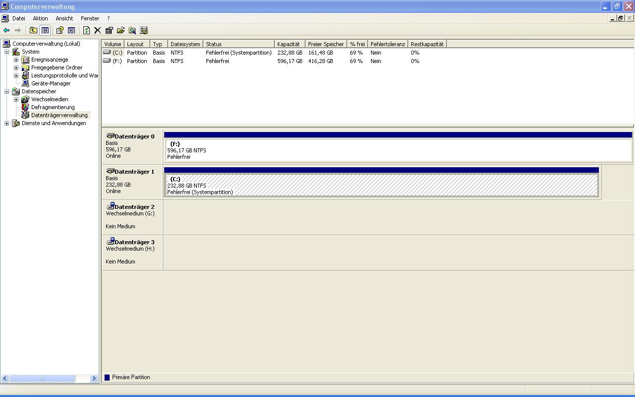

Ein Foto wäre nicht schlecht, hast Du das Laufwerk mal dort angeschlossen wo die Platte dran hängt (wenn es eine IDE Platte ist), im Bios nachgesehen ob evtl der IDE Port abgeschaltet ist, Angaben zur restlichen Hardware und zum System wären auch nicht schlecht, auch ein Bild vom Gerätemanager und der Datenträgerverwaltung. Mit Glaskugeln lässt sich schlecht arbeiten. :lol:
Du hast im Bios den IDE Controller nicht aktiviert an dem das CD Laufwerk angeschlossen ist oder ist es ein SATA CD/DVD Laufwerk?
Mach Angaben dazu, ich werde mir Deine Sysprofile nicht zu Gemüte führen, Du benötigst Hilfe nicht ich. :lol:

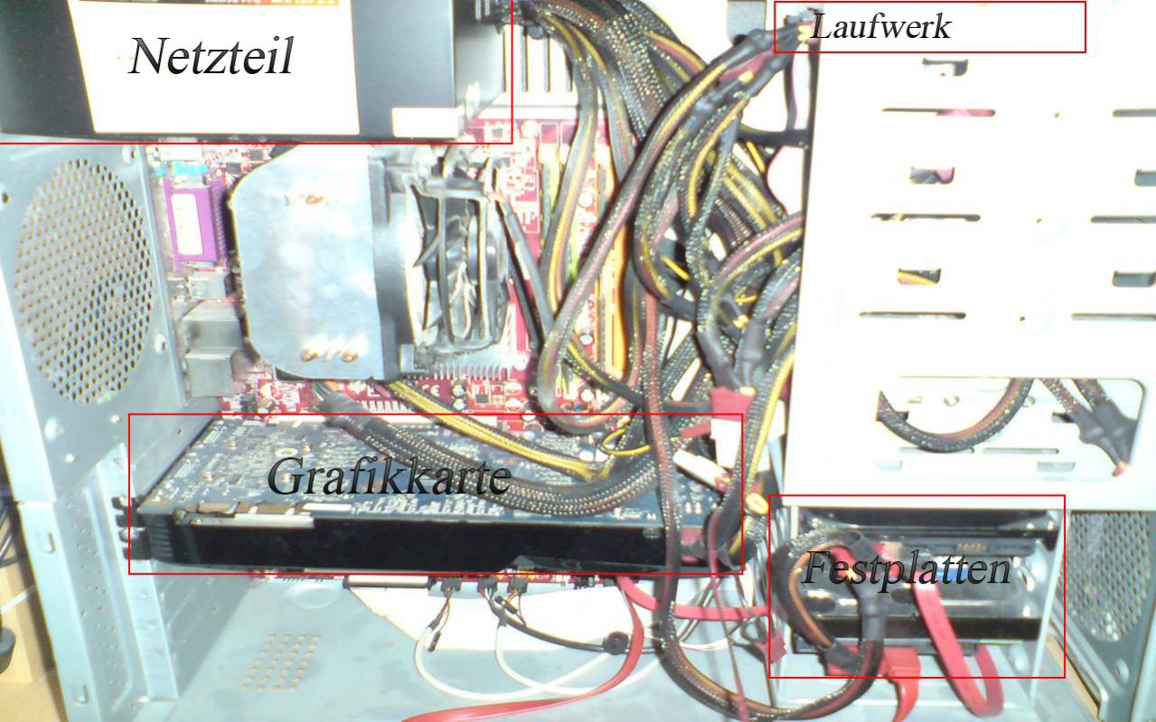

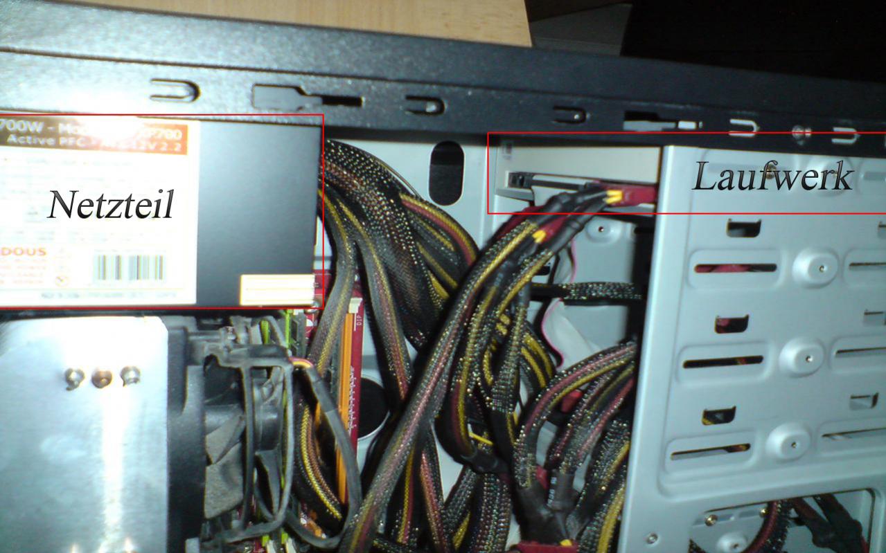

Mach doch mal ein Foto wie es genau und wo es angeschlossen ist.
Hab ma 2 Bilder gemacht
wenn noch iwie machen dann bitte sagen.
Eine Verbindung zwischen Mainboard und Laufwerk mittels IDE-Kabel besteht schon oder?
Das frage ich mich auch gerade, man sieht ja nicht wirklich etwas auf den Bildern.
Ja das laufwerk ist mit dem ide kabel vom mainboard verbunden.
Was soll ich genau fotografieren damit ihr es besser erkennt?
Wenn das Laufwerk richtig verbunden ist, brauchst Du keine Fotos machen.
Dann bleibt ja nur die Bioseinstellung.
