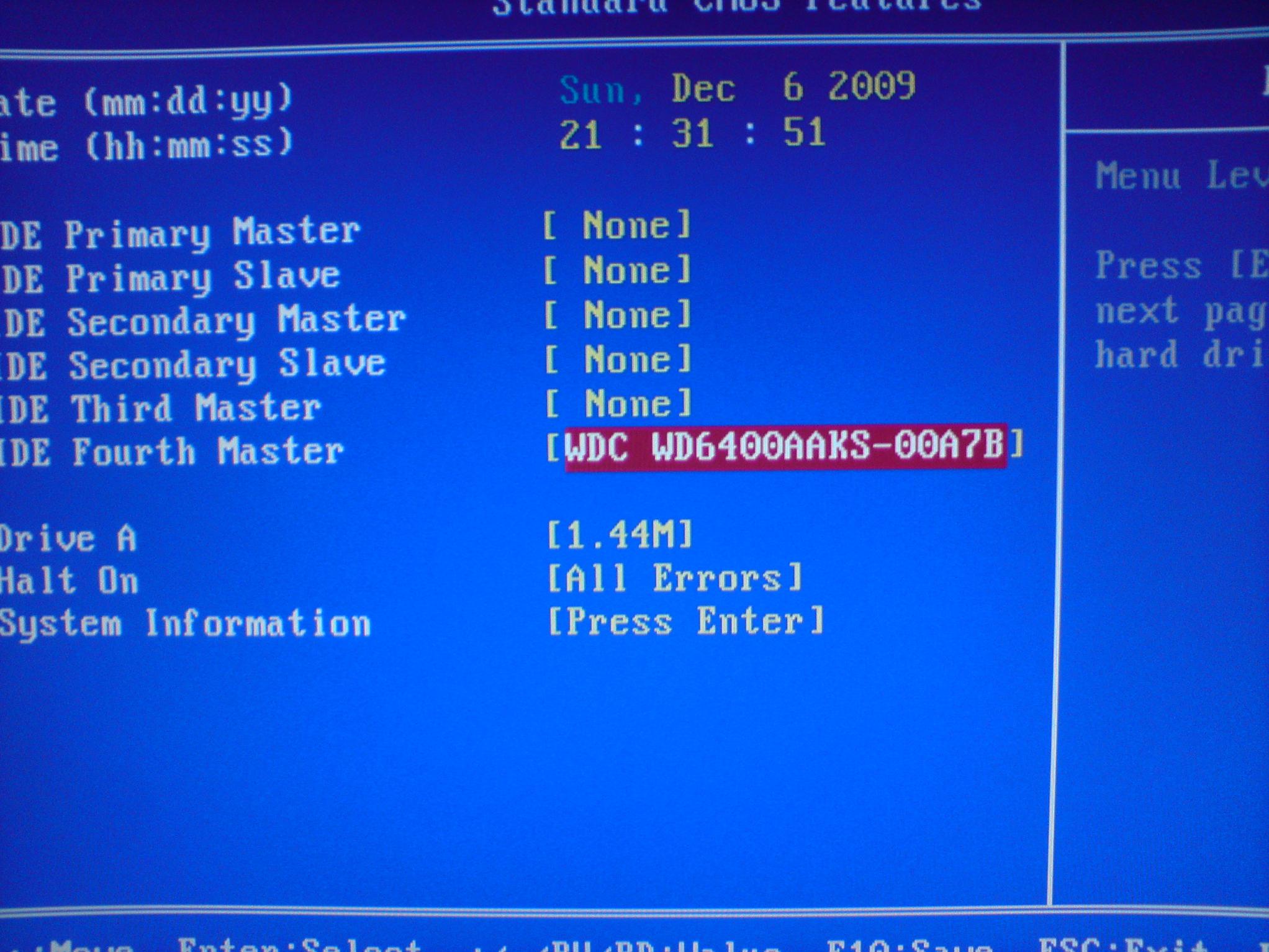

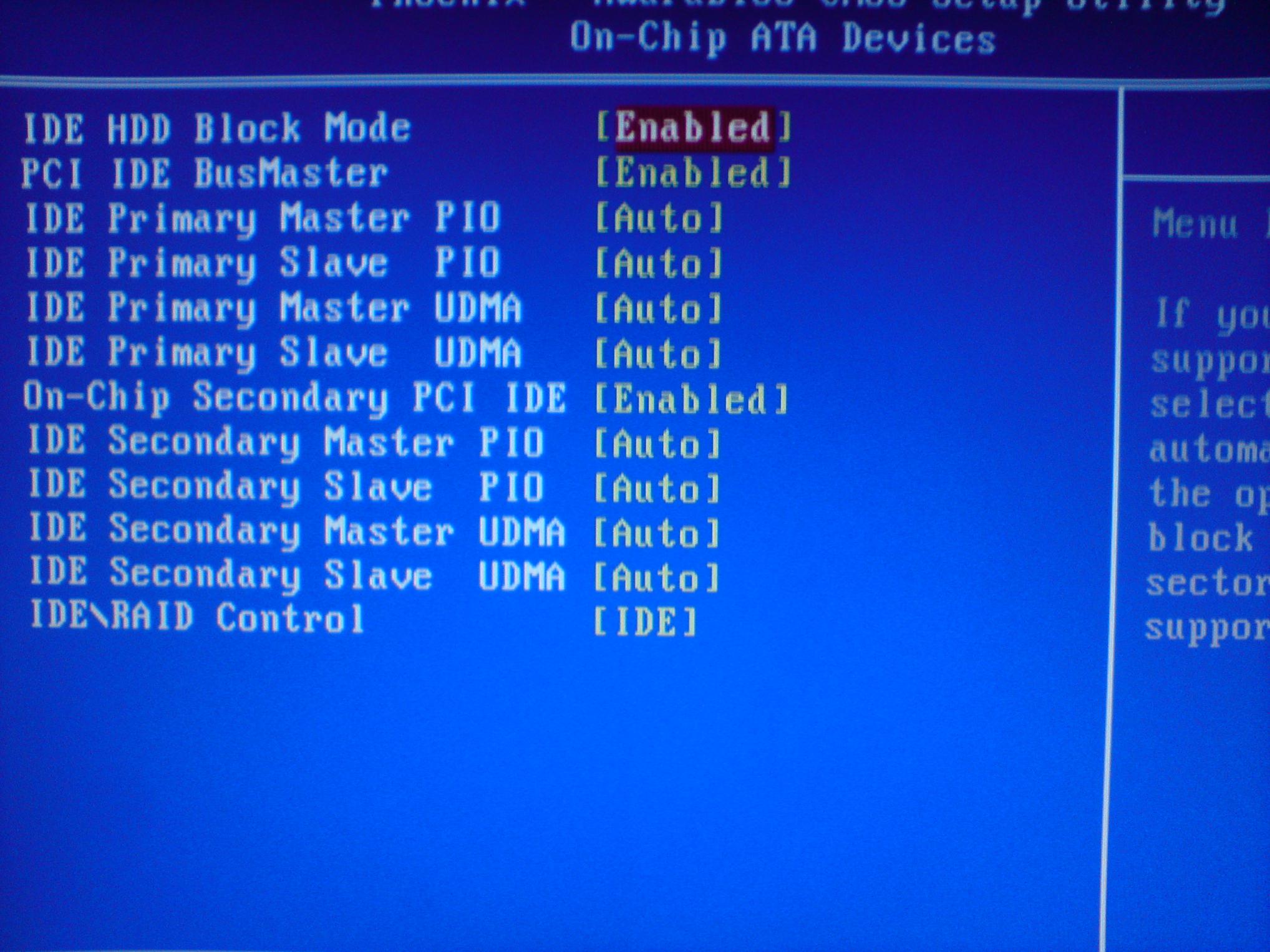

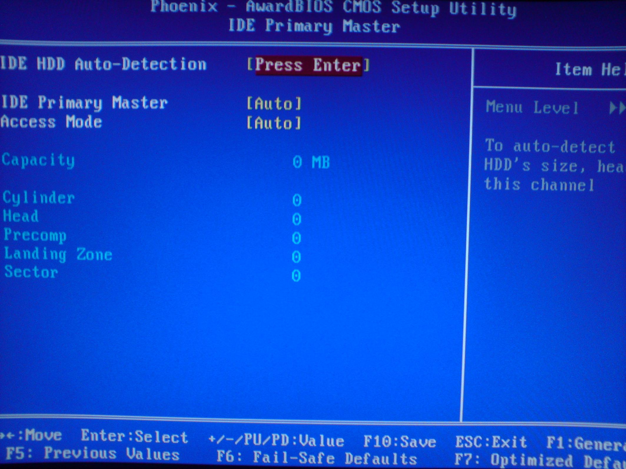

Lade das Handbuch, Seite 43, was steht da bei Dir im Bios, bei None mal auf Auto stellen? Seite 49 >> Onchip ATA Device, alles auf Enabled stellen.
Das Laufwerk ist aber richtig angeschlossen (Kabel hat eine rote Ader, diese muss an der Seite zum Stromanschluss zeigen und auf dem Board an Pin1 und sollte nicht verkehrt herum angeschlossen werden, blau ans Board (wichtig), grau an Slave, schwarz an Master), bekommt Strom, Lade geht auf usw und ist nicht defekt?

Ne ich hab nur ein drin^^
Also das laufwerk wird nun beim starten erkannt.
Wird aber nun nirgends angezeigt.
Tipps?
So hab alles hinbekommen.
Das IDE kabel hab ich ausgewechselt und danach gings^^.
Danke an alle
