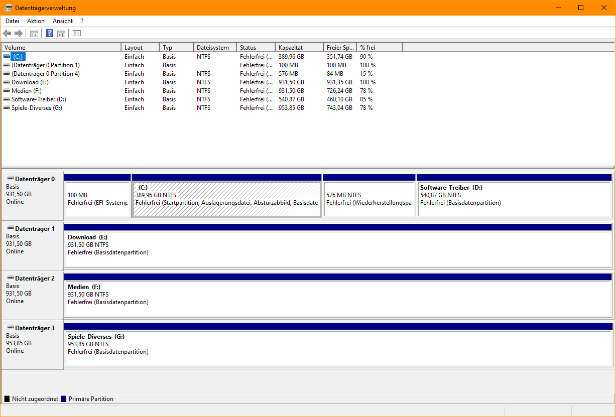

Ein Screen von der Datenträgerverwaltung gehört eigentlich auch immer dazu damit man sich ein Bild machen kann.
Welche Buchstaben nun wo verwendet wurden und was da eventuell anders war sehen wir ja eh nicht mehr ohne alten Screen.

Sorry das ist Blödsinn. An denn Partitionen der anderen Laufwerke habe ich null verändert. Einzig eine NVME von denn 4 habe ich neu gemacht, die anderen blieben alle wie sie waren. Und es sind ja alle Daten auch da nur eben der Laufwerksbuchstabe war nicht mehr da. Ich verwende immer nur denn UEFI Modus auch. So sieht es aktuell aus.
So sah es vorher auch aus nur das eine SSD mehr drin war und die Buchstaben etwas anders vergeben.

Danke, sieht ja alles sauber aus.
Dann wird das wohl so sein, wenn man nur NVME SSD verwendet.
Buchstaben neu vergeben macht ja nun keine Arbeit und die Bezeichnungen Medien, Download usw. bleiben ja.
