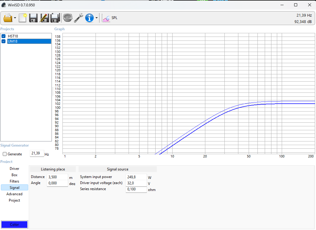

Lade mal deine Simulation hoch (bitte) auch mit Filter und angedachter Eingangsleistung ....und Membran.
