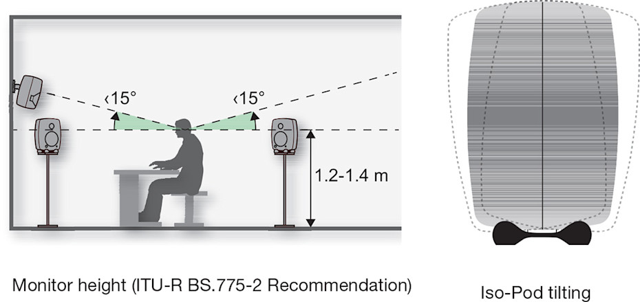

Neh, hat weder Fachkenntnisse noch weiß er das. Der ist schon in einigen anderen Themen mit Nichtfachwissen aufgeschlagen und wurde sachlich entsprechend widerlegt.
Sonst wüßte man, daß der Hochtöner auf Ohrhöhe sein sollte, und nicht der Mitteltöner. So findet man das auch überwiegend im Netz in fast allen Beratungen und Themen zum Stereodreieck mit entsprechender Begründung.
https://www.keyboards.de/recording/was-ist-das-stereodreieck/
Außerdem ist die Höhe entscheidend: Die Hochtöner sollten sich möglichst auf Ohrhöhe befinden, da schon kleine Abweichungen dazu führen können, dass bestimmte Frequenzen weniger deutlich wahrgenommen werden.
Selbst Onkel Nubert Nubert widerspricht, daß Ohren auf Mitteltöner sein sollten:
https://www.nubert-forum.de/nuforum/viewtopic.php?t=117
Hier sieht man es sogar per Bild recht schön, was Genelec (ein Hersteller für Referenzlautsprecher im Studiobereich) empfiehlt:
https://www.genelec.de/positionierung-von-studiomonitoren
Aber gut, wir haben hier weder ein Studio mit entsprechenden analytischen Abhöransprüchen noch entsprechende große Lautsprecher.
Bei den relativ kleinen Lautsprechern mit ca. 23 cm bei den R1280DBs und 17 cm bei den M60 kann man sagen, einfach den ganzen Lautsprecher auf Ohrhöhe setzen, und dann sollte es passen. Ob da der Hochtöner jetzt exakt auf dem Ohr sein muß oder nicht ist für das Alltagshören vernachlässigbar.

Dann einfach entsprechend schräg nach unten per schräge Untersetzer oder Absorberplatten ausrichten:
https://www.amazon.de/Locisne-Isolation-Lautsprechrerpads-Akustik-Studio-Desktop-Ständer-Akustikschum-Lautsprecherständer/dp/B08PKX9ZF5
