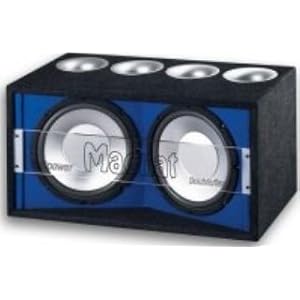

Zusätzlich besitze ich noch einen Subwoofer, der allerdings bisher nicht genutzt wurde, weil ich nicht das richtige Kabel hatte, und mich nicht umbedingt dafür bemüht habe: Magnat Doubleflex 225
Daten:
Impedanz: 4 Ohm
Lautsprecher-Typ: passiv
Membrandurchmesser: 2x250 Millimeter
Musikbelastbarkeit: 440 Watt
Nennbelastbarkeit: 220 Watt
Schalldruck: 91 dB (Dezibel)
Übertragungsbereich: 22-800 Hz (Hertz)

apropos: ist der sub akzeptabel?

Deinen Sub stellt man sich mit passender Mono-Endstufe in ein Auto. Da er passiv ist, weiß ich nicht wie du mit deinem AV-Receiver ihn betreiben willst. Dir fehlt dafür die Endstufe.
Ein Mehrkanalsystem mit unterschiedlichen Lautsprechern aufzubauen klingt nicht nur bescheiden und inhomogen, in deinem Fall scheinen nicht mal die Impedanzen zu passen. D.h. du müsstest die Impedanz des niedrigsten Lautsprechers für dein Vorhaben am AV-Receiver wählen.
Deine Lautsprecher nutzen einen Tiefmitteltöner um den unteren Frequenzbereich abzudecken. D.h. ein Aktiv-Subwoofer würde sich mit den Lautsprechern überlappen, der Frequenzgang wäre demnach nicht mehr linear, sondern hätte Maxima.
Alles in allem, halte ich nichtmal ein 4.0 System für klug.

Der Sub könnte zum Problem werden. Da er vermutlich keinen Cinch-Eingang hat und bis 800Hz spielt, wirst Du keine sinnvolle Frequenztrennung bekommen. Lass ihn erstmal weg, die Audiorex sollten für die meisten Musikarten tief genug gehen.

Okay, wofür ist denn so eine Art Subwoofer gedacht, den ich hier rumliegen hab? ;)
lg
Bei 10-15m pro Box würde ich schon auf 2,5qmm setzen. So teuer ist das auch nicht. Beispiel
Der Subwoofer ist gedacht für Car-Hifi und wird normalerweise von einer darauf abgestimmten Endstufe befeuert und mit sehr kompakten Einbaulautsprechern kombiniert. Ohne eine passende Frequenztrennung wird er nicht zu Deinen Boxen passen, da diese deutlich tiefer können und sollen als 800Hz. Bei den Front-Speakern wäre eher eine Trennung bei max. 80Hz (eher 50-60Hz) sinnvoll. ;)
