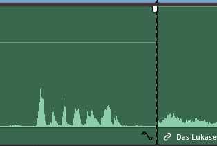

Nun zu Audacity. Ich würde es gerne zum Schneiden benutzen, aber mein Problem ist, dass ich öfters die Lautstärke für einzelne Bereiche anpassen muss. Das ist mir in Audacity viel zu umständlich. In DaVinci brauche ich nur den Bereich markieren und kann dann mit der Maus die Linie verstellen und sehe direkt, wie viel stärker es geworden ist. In Audacity habe ich nur einen Dialog und sehe das Ergebnis nicht direkt. Geht das Verstellen der Lautstärke in Audacity auch einfacher als nur über das Menü Equalizer?
In den Vorträgen stellen manchmal Zuhörer Fragen, die ich dann bei DaVinci auf +30 db stelle (geht halt darum, dass man es hören kann; dass man ein lautes Rauschen mit hört ist mir klar).
Das Bild nur zur Veranschaulichung. Einfach mit dieser Linie das "Volume" für den Bereich verstellen. Ich hoffe, dass ich mich verständlich ausgedrückt habe.

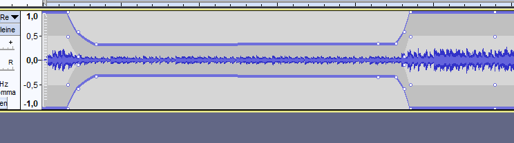

@Hohlkurfen sieht das in etwa so aus bei mir:
820674
Ich habe hier eine Warteschleife die für Telefone genutzt wird. Am Anfang wird beim Einstieg Musik in normaler Lautstärke gespielt und anschließend soll eine gesprochene Aufnahme mit weiteren Informationen während der Wartezeit zu hören sein.
Damit die Musik in der Zeit nicht zu Laut ist und man den gesprochen Text dann nicht verstehen würde, setzte ich mit einer gleichmäßigen Kurve die Lautstärke der Musik nach unten und später wenn der Sprechtext zu ende ist, wieder nach oben.
Ob das für deine Zwecke geeignet ist, kann ich dir leider nicht beantworten :)
