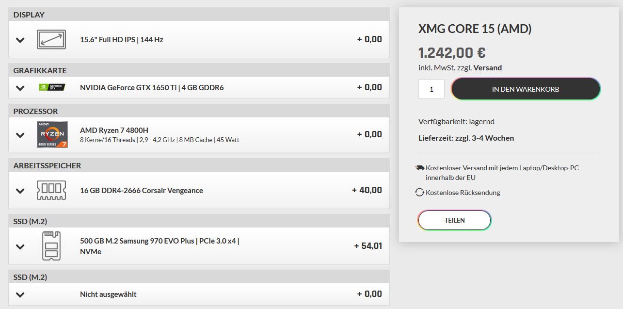

ich hab mir den Schenker XMG Core 15 gekauft und empfinde die Luftkühlung als sehr laut. Sei es beim Installieren eines Spiels oder schon beim Start des Internet Browsers, man hört die Lüftung doch deutlich.
Da ich den Laptop zum zocken und für die Bildbearbeitung benötige würde ich gern die Luftkühlung drosseln können, das er nicht mit kompletter Dröhnung arbeitet.
Hat jemand bereits Erfahrung oder Tipps wie man das am besten regeln kann?
Anbei noch ein Link zum Model
https://bestware.com/de/xmg-core-15...3_1614372307_b75fcf925fbbd0ea524fd416a0881445
Vielen Dank im Voraus.
