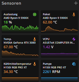

Woher die Lautstärke kommt finde ich schwer zu bestimmen, hört sich nach dem CPU Kühler an.

Naja, die Temperaturen sind mehr als nur vollkommen in Ordnung.

Entscheidend wären die Temperaturen der CPU / GPU. Wenn die Komponenten kühl genug sind kannst du die Lüfterkurven anpassen und damit die Lüfter etwas langsamer drehen lassen.
Beispiel dein CPU Kühler. Die Standard Mainboard Lüfterkurven sind für mittelprächtige Kühler ausgelegt und drehen entsprechend hoch, weil das Mainboard ja nicht weiß wie stark der Kühler tatsächlich ist. Bei einem großen Luftkühler oder einer AIO kann man dann die Drehzahlen reduzieren.
Mega vielen Dank für so viele und so schnelle Antworten :-) Lüfterkurve regulieren hat geholfen und Temperaturen sind nicht ausgeschlagen.
Hätte mich trotzdem interessiert ob er von Anfang an laut war oder jetzt erst. Nicht dass du ein Problem mit dem flow der Pumpe o.ä. hast.
Nene, der war von Anfang an laut, die Regulierung der Lüfterkurve hat es dann getan :-)
