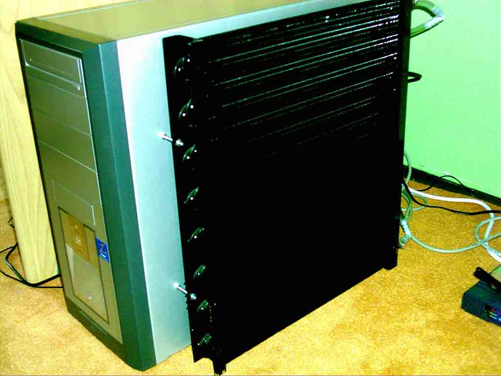

Ihr sprecht hier alle von dem passiven Radi Mora. Wo müsste ich den denn befestigen, wenn ich auf den umsteigen will. Muss der außen am Gehäuse hängen? Und falls ja ist das nicht ein bischen riskant wegen der Kühllamellen?
ja, der muß draußen hängen, sonst hilft er wenig (und kenne ich kein case wo er reinpassen würde :) ). Riskant ist das nicht, der Mora ist recht widerstandsfähig. Klar sollte man nicht dagegentreten oder mit dem Schraubenzieher dran rumbiegen ;) , aber die Alltagstorturen mach er recht gut mit. Wenn man ihn fest verschraubt + gute, gummierte Schlauchdurchführungen verwendet ist alles in Butter. :)
Der Mora hat an seinem Rahmen ein paar Löcher ab Werk, an denen kann man den dann schön an einem MIDI oder BIG Tower anbringen. Die Lamellen sind recht Widerstandsfähig. Sollte mal eine verbiegen kann man diese wieder mit dem Schraubenzieher richten. Ständig gegen laufen sollte man da aber nicht ;)
Ich will mir diesen Sommer mal einen Aufsatz mit 4x 120mm Lüftern für die Außenseite bauen.
Bin mal auf die aktive Kühlleistung gespannt.

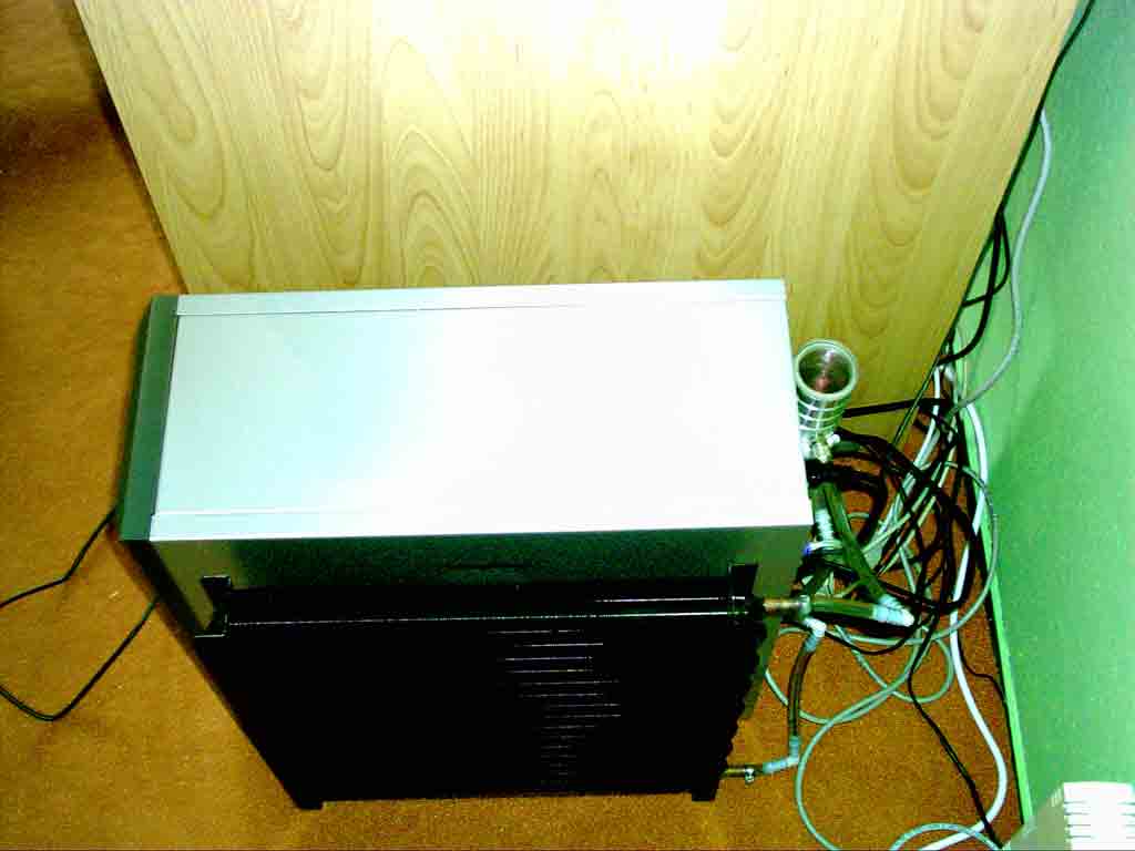

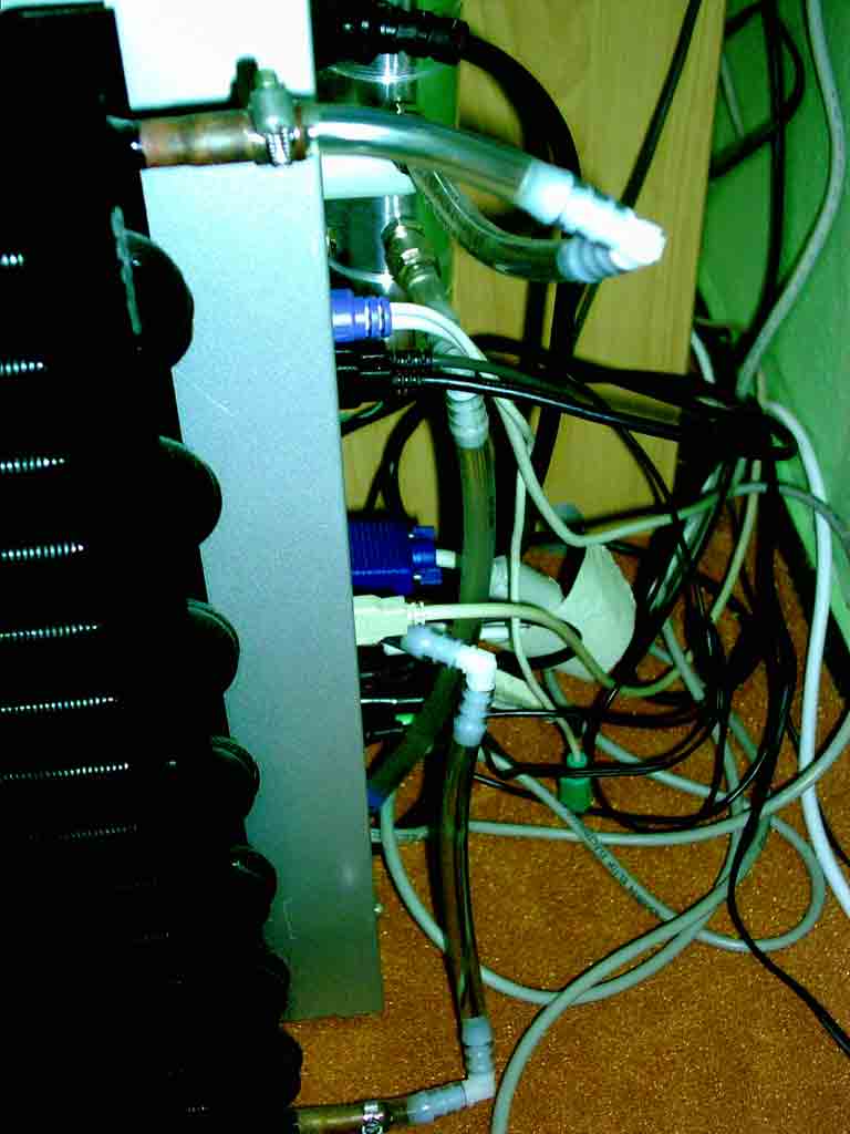

Anbei mal ein paar aktuelle Pics vom Tower mit Radi.
