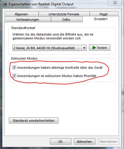

Wenn mit WASAPI wiedergegeben wird hat foobar eigentlich die alleinige Kontrolle über die Soundhardware. Darum geht es ja bei WASAPI/ASIO, nämlich dass der Kernelmixer nicht mehr mitspielen darf ;).
Dadurch werden auch keine anderen Sounds wiedergegeben, da der Kernelmixer keinen Zugriff auf die Soundhardware hat so lange mit WASAPI ausgegeben wird.
Insofern finde ich es seltsam, dass die Wiedergebe unterbrochen wird, und der Windowssound, oder die Youtubevideos wiedergegeben werden...
Kuck mal ob bei dir in den Eigenschaften des Wiedergabegerätes es auch so eingestellt ist, wie im Bild im Anhang, dann sollte die Wiedergabe nicht mehr unterbrochen werden - du wirst aber halt parallel zu der Musikwiedergabe sonst nichts hören, wenn dein Rechner anderen Sound ausgeben möchte.

Aehm, eigentlich meinte ich nicht, Du sollst WASAPI oder ASIO benutzen, sondern nur schauen, ob eines dieser Wiedergabearten aktiviert ist/war...
@ kani: jup wäre eigentlich so eingestellt!
aber ich lass wasapi jetzt eh wieder wasapi sein^^ ich höre keinen unterschied und deswegen wird er nicht verwendet :P
