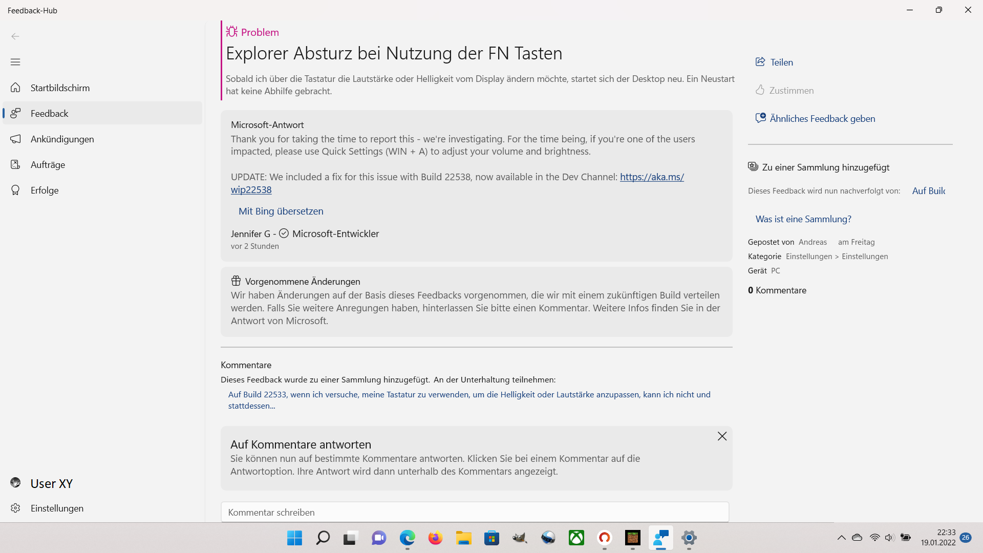

Falls du die Dev-Insider installiert hast, da ist es ein bekanntes Problem, welches bei einigen auftreten kann.
Reaktionen: RonnyHell
Ahh ok. Danke für die Info. Heisst also abwarten.
Jupp, abwarten und Tee trinken, da es bei mehreren im Insider Ring vorkommt.

Mittlerweile gibt es ein offizielles MS Update dazu:
Danke für die Info. Teste ich morgen mal und gebe Feedback.
Läuft einwandfrei.
Aber nicht wundern, zumindest am Laptop ist die Anzeige von Helligkeit & Lautstärke von links oben, nach mitte unten gerutscht
Seit dem Update auf 22538 - 220114-1500 funktioniert das mit der Lautstärkeregelung wieder ohne Probleme.
(zum. bei mir)
Servus, ja funktioniert bei uns auch alles wieder.
