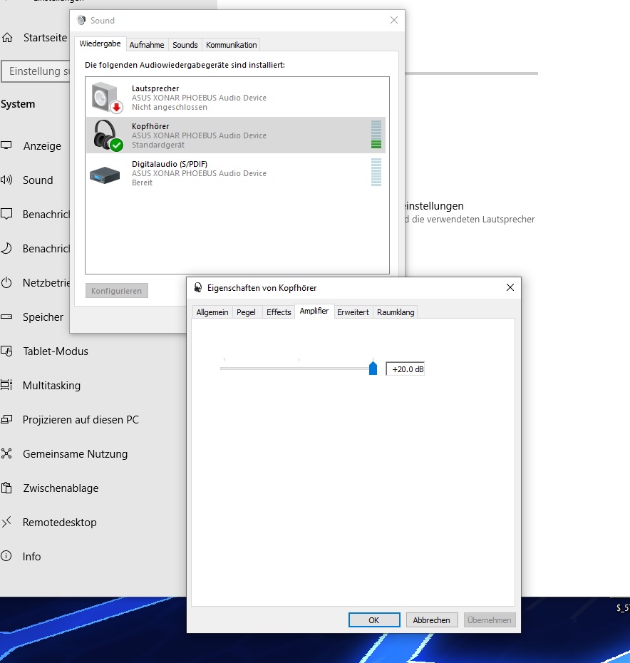

Hast du den Pegel mal runter gedreht?
Ich habe eben leider keinen Amp-Reiter in den Windows-Soundeinstellungen für mein Headset, da dieses nicht separat angezeigt wird - läuft alles unter einem Eintrag "Lautsprecher (Speakers)" - und ja, ich habe das Headset korrekt angeschlossen ;) :
