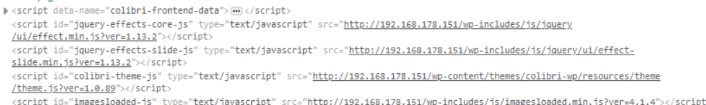

Ich vermute mal stark, das die Adresse halt eben eine lokale Adresse ist (von der die Styles geladen werden) und wenn Wordpress eine Seite aufbaut bzw. der jeweilige Browser bekommt er eben auch "Nachladeverweise" mit Adressen aus dem lokalen Netz und das funktioniert nicht von Außer per DynDNS; intern ist ja dann alles ok.
Man kann mal im Webbrowser die Debug-Konsole starten und sich dann anschauen, wobei es dann ein http 404 gibt (not found) gibt, wenn man per DynDns zugreift.

Gute Idee mit der Webkonsole.
Ja, wird wirklich die lokale IP genommen zum Laden.
Nach dieser IP hatte ich auch im von mir im ersten Post angefügten Bild gesucht.

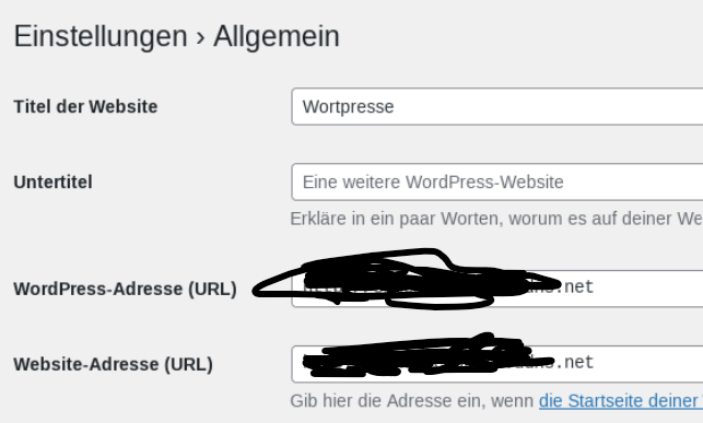

Ich wollte nur kurz berichten:
Es ist recht einfach: In den Einstellungen von Wordpress kann man die URL umstellen.
By default stand dort die IP des Servers, als ich dann die Internet-URL angab, war das Layout unter dieser URL einwandfrei.
Hier die Einstellung:
Manchmal ist es doch einfacher als gedacht ;)
