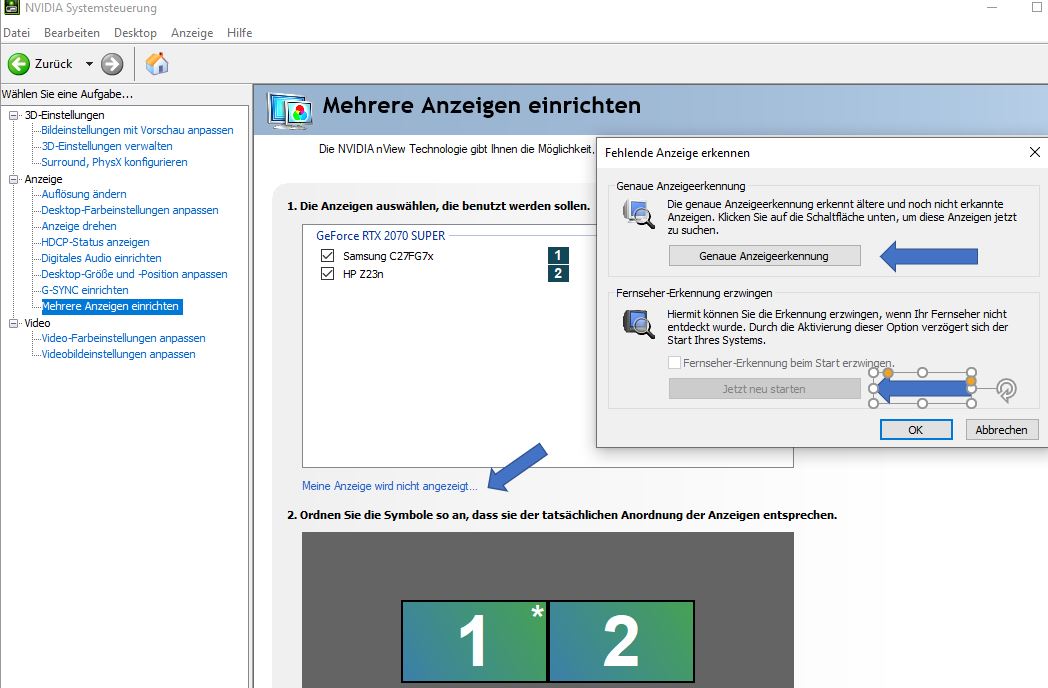

Probier mal folgendes ...
1. Im BIOS/UEFI - CSM aktivieren oder deaktivieren.
und/oder
2. mit der NVIDIA Systemsteuerung spielen.
Hehey, also CSM war aktiviert und dein 2. vorschlag gemacht, aber leider nada.
edit überlesen, ich deaktiviere gleich mal. :)
Also deaktiviert / aktiviert, nichts geht, ich habe jetzt auch beie Monitore mal in PhysX gemacht also aus beiden "einen" und auch nichts. man sieht wie wirklich beide schön ihre einstellungen übernehmen, nur der genannte bleibt schwarz. ich konnte aber spielen auf dem monitor hab mir alt-tab geschaut und er wird korrekt und ohne fehler angezeigt, nur bleibt das bild halt schwarz, wie beim standby modus.
