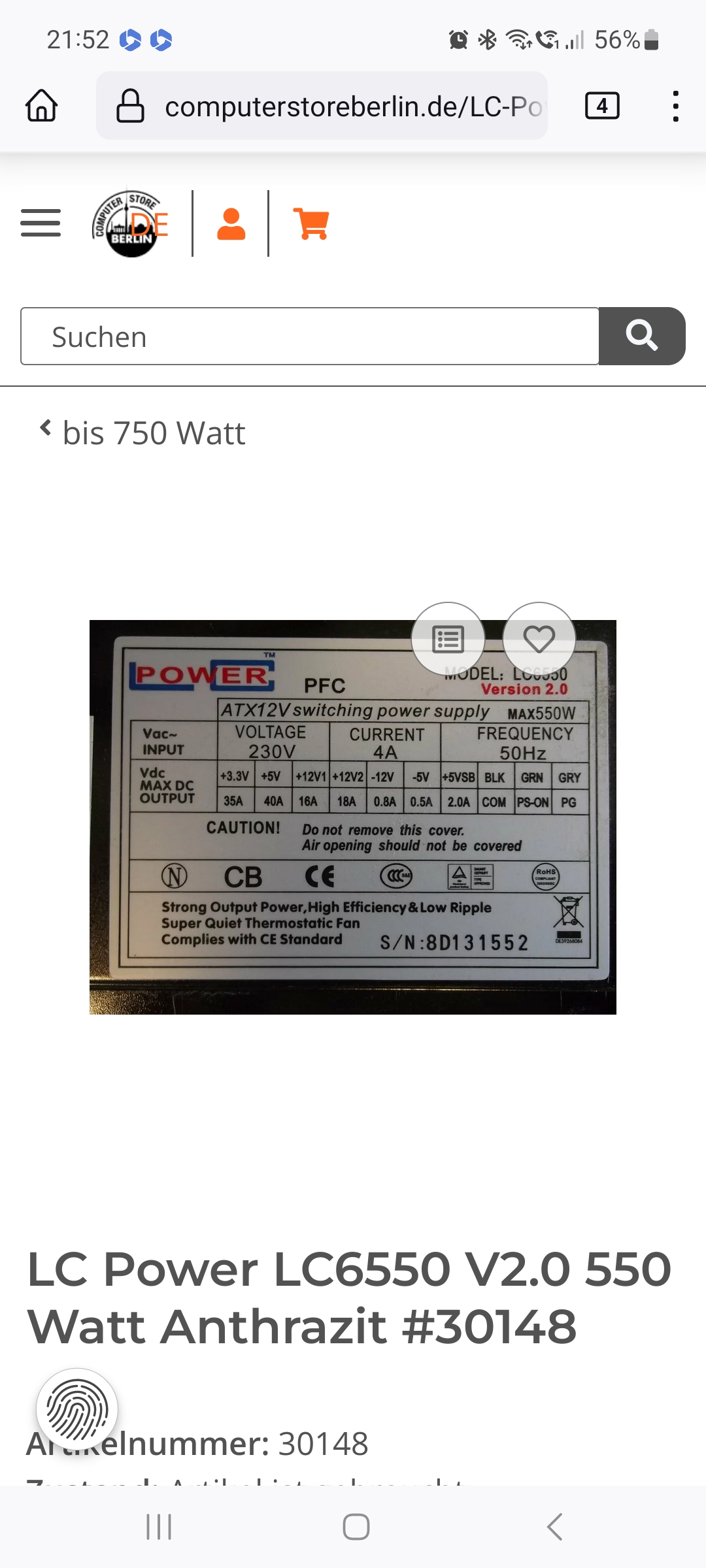

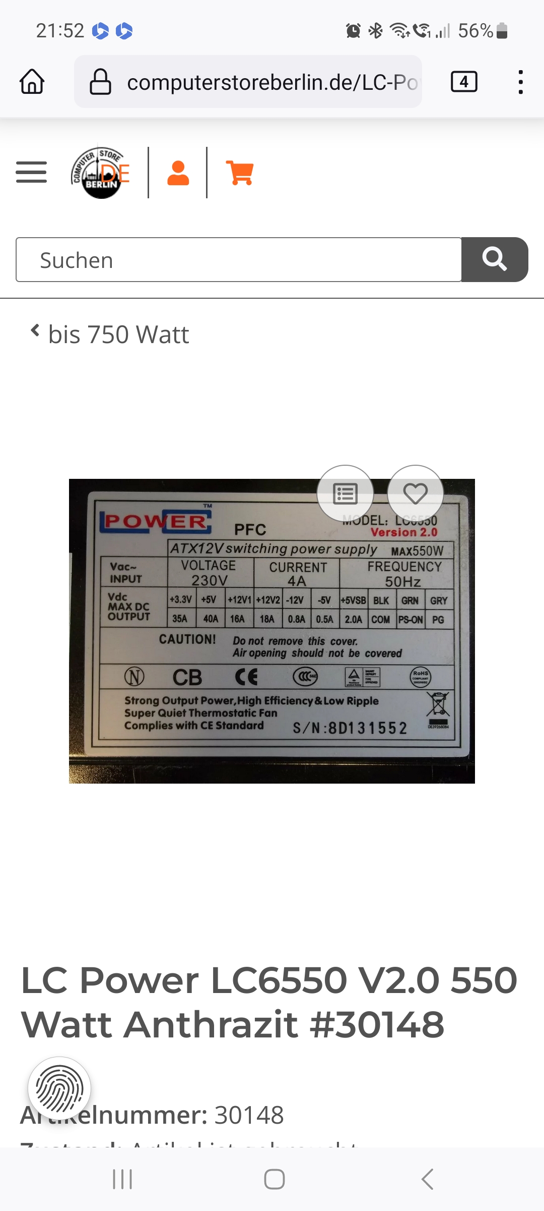

Danke erstmal für die Antworten. Der PC wo das LC Power Netzteil ist stand noch bei Vati im Keller. Von der Firma konnte ich günstig einen PC mit neueren i5 Prozessor ergattern.
Deshalb die Idee vom alten Vati PC das Netzteil mit mehr Power und die Graka(eine Evga Geforce GTX560) umzubauen.
Zurzeit ist in dem PC von mir ein 350Netzteil verbaut. Da hatte ich die Angst das es mit der Graka nicht läuft.
Hier mal ein Bild davon. Wollte mir nur ein PC für Counter Strike GO herrichten. Soll ja nichts kosten. Deshalb die Idee.
Habe die Graka inzwischen eingebaut. Habe aber leider das Problem das die nicht vernünftig läuft.

Moin,
okay kein Problem. Also lasse ich das alte drin was war. Also Problem gelöst. Vielen Dank

Also das LC 6550 2.0 wird um die 20 Jahre alt sein ... Man hat jedenfalls damals schon davor gewarnt, sowas zu verbauen. :D
