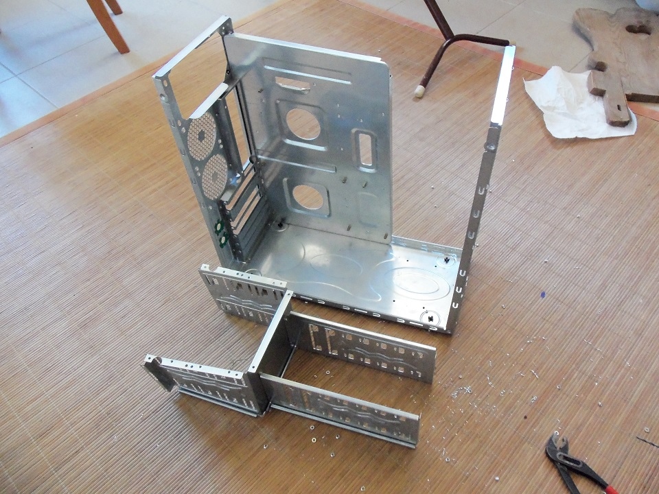

Zuerst gings natürlich damit los, das ich das Case einmal komplett geleert habe.

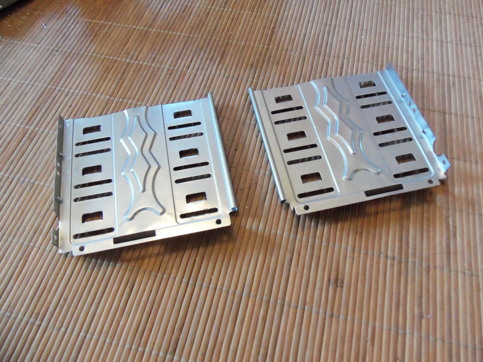

Dann sind die alten Einschübe rausgeflogen.

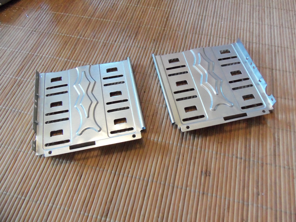

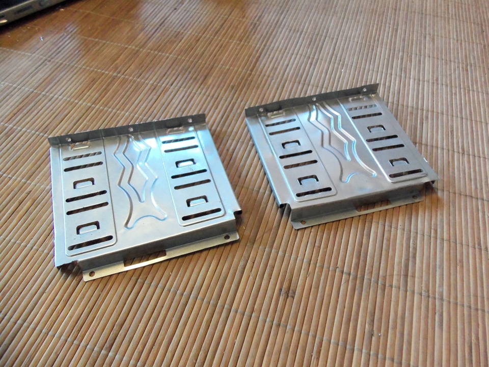

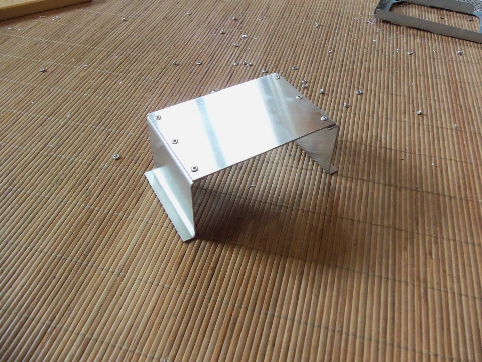

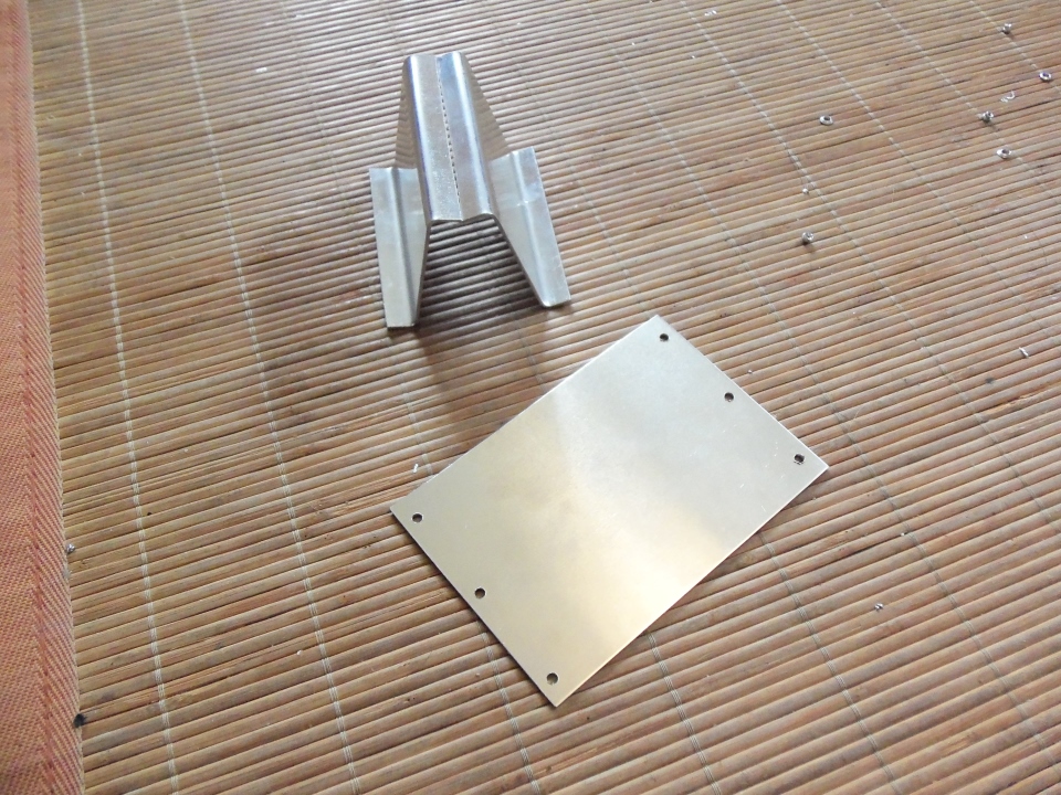

Die Bleche für die neue Halterung fertig zuerchtgeschnitten und gebogen

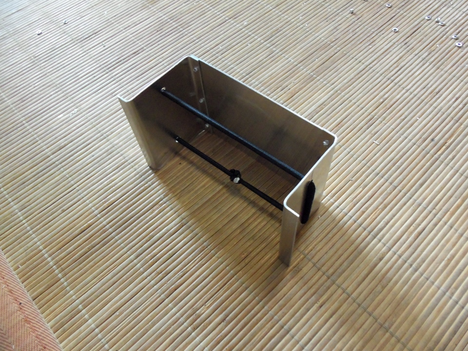

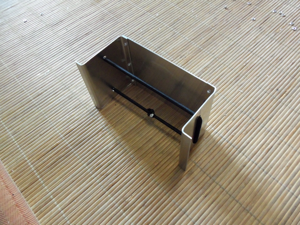

Die Halterung fertig zusammengenietet

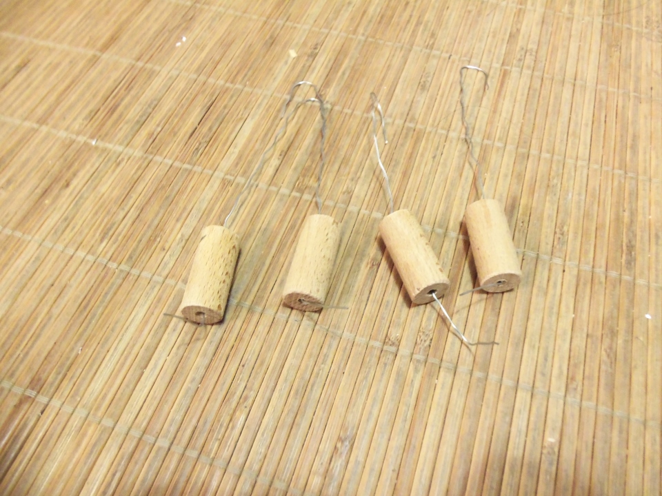

Noch schnell die Gummiseile einziehen...

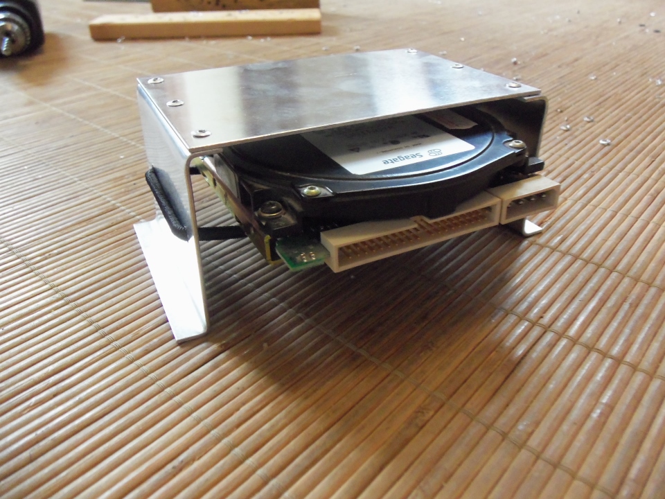

...und die Test-HDD probesitzen lassen.

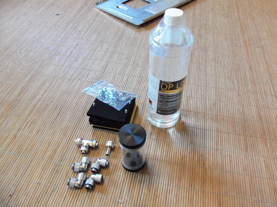

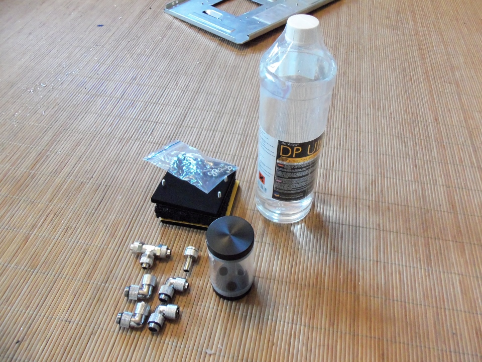

Weiteres Wakü Zeug ist da. Beim AGB fehlt noch was, das ist aber auch bald da (da ist es eigentlich schon, nur noch nicht fotografiert :D)

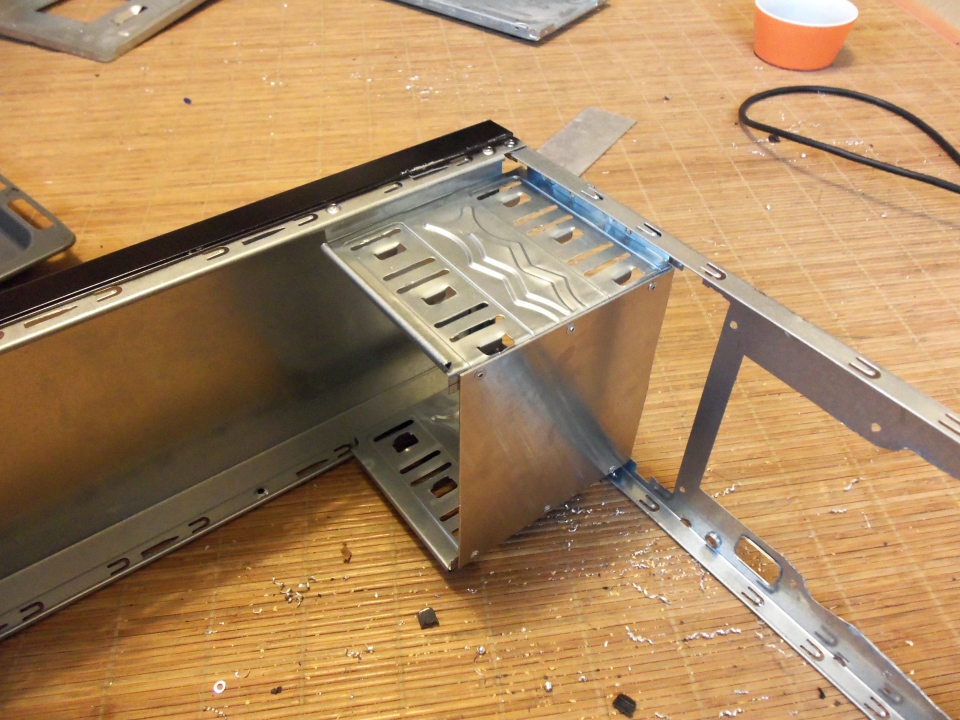

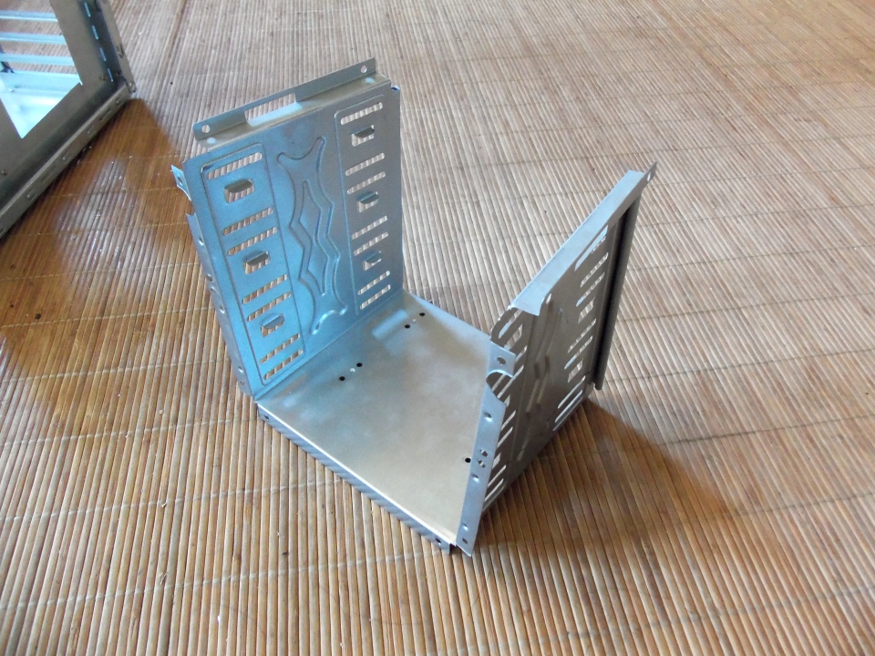

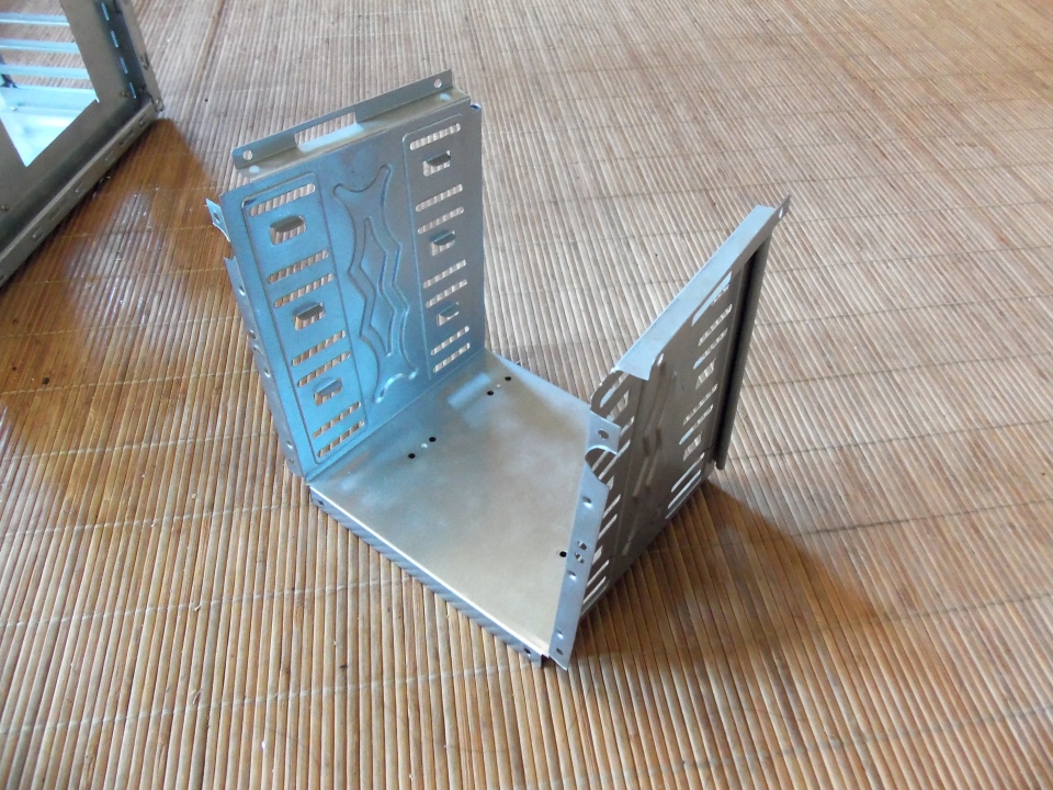

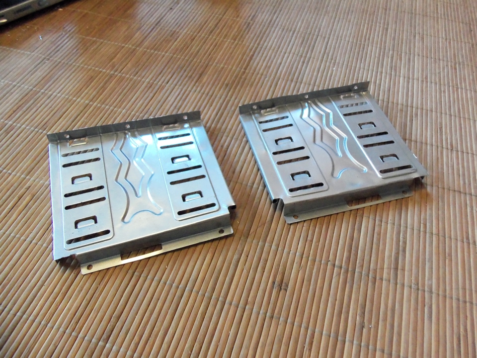

"neuer" Laufwerkskäfig ist fertig!
Hier erstmal ein Bild vom Uhrzustand, ist er nicht schön verzogen? :D

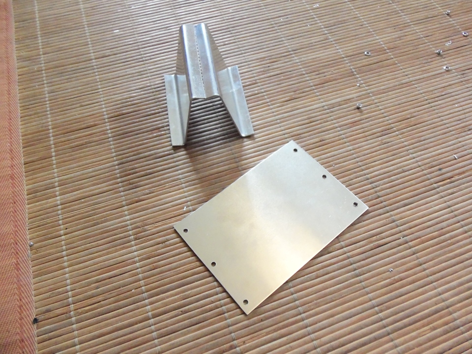

Dann hab ich erstmal die alte Bodenplatte entsorgt.
Schnell Laschen gebogen und Löcher gebohrt, damit nachher auch die neue Bodenplatte dran kann

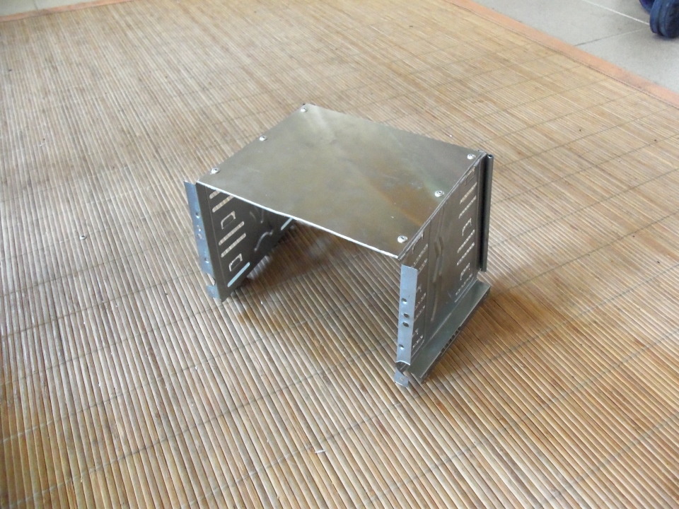

Schnell noch die neue Bodenplatte vernieten...
...und dann darf das gute Stück probesitzen.

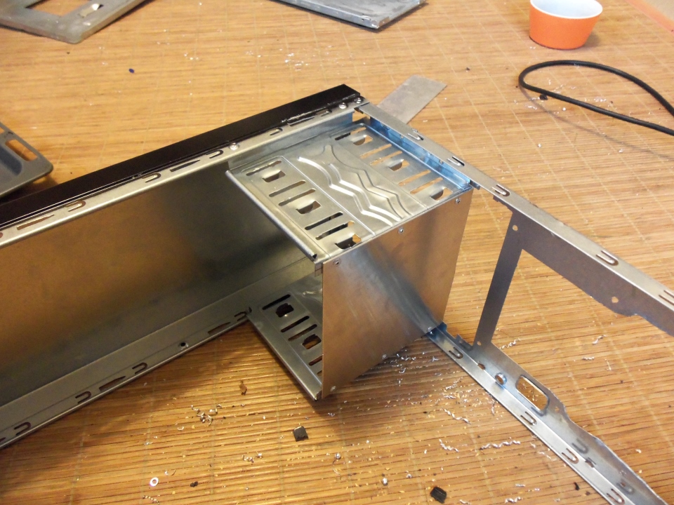

Zwischen den Laufwerkskäfig und den HDDkäfig muss wieder eine Abdeckung, damit ich dort Kabel verstecken kann :D Also erstmal ein Blech ausgesägt und die erste Seite passend gebogen...
...und dann die zweite Seite passend abgebogen
Darauf noch ein bisschen zurecktgekürzt & am Laufwerkskäfig montiert
Dieses Gebilde ist dann auch gleich an Seinen zukünftigen Platz gewandert
Die Hinterseite durfte auch gleich wieder hin, da ich da nichts mehr machen will

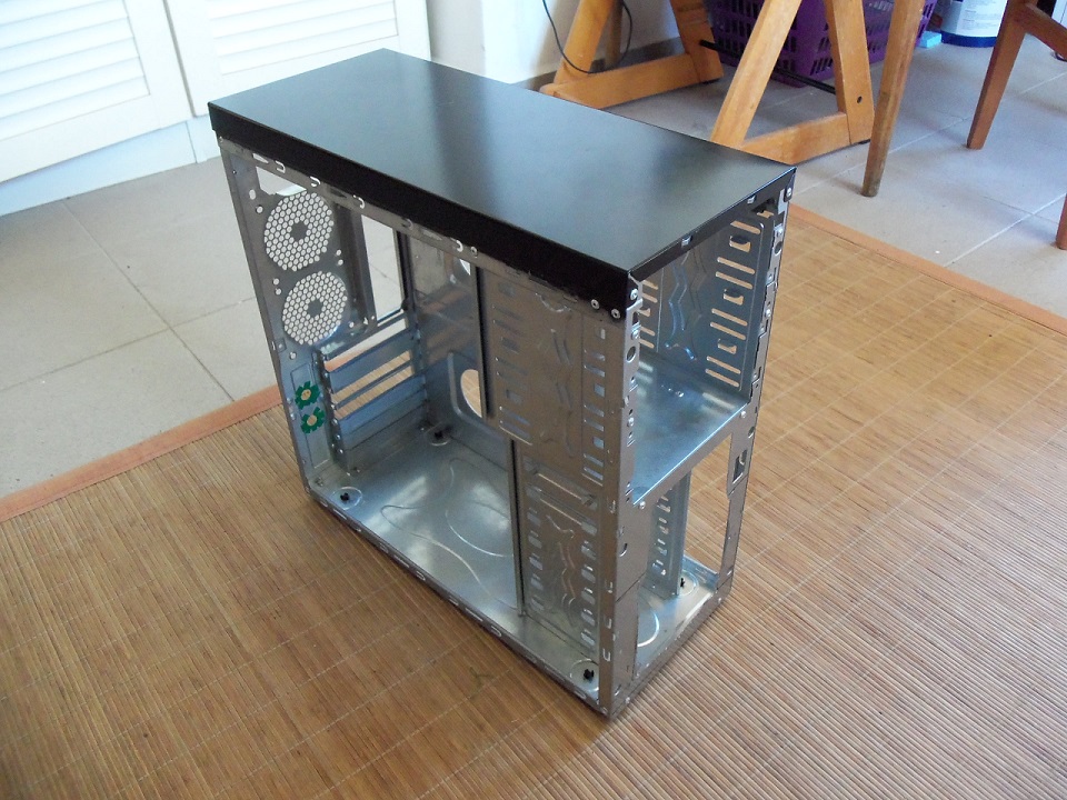

Weiter gehts mit dem nächsten Update - mittlerweile ist das Gehäuse schon wieder ziemlich verwendbar!

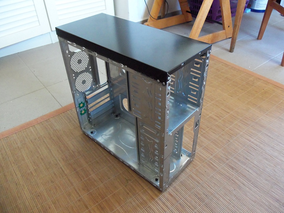

Es fehlt ja eigentlich nur noch das Mainboardtray - und dem gehts jetzt an den Kragen. Hier erstmal ein Bild des ursprünglichen Zustands
Erstmal wurden die ganzen gewölbten Metallteile entfernt
*Fotographieren vergessen*
Dann habe ich die ganzen Frisch entstandenen Wunden mit Alublechen versorgt. Das untereste Blech war zu schmal zum Nieten, deshalb ist es einfach nur mit Heißkleber befestigt
Auf einer Seite habe ich noch diese tolle "Wand" (auf dem Bild links) entsorgt, damit ich dort Kabel verlegen kann
Und zur abschließenden Bearbeitung gehörte natürlich auch noch eine Öffnung, durch die ich die vom Netzteil kommenden Kabel führen kann.
neben die kam dann noch eine kleine Verstärkung...
...und schon konnte das Mainboardtray wieder eingebaut werden
noch kurz den Deckel...
...und die Seitenwand drauf, und schon ist das Gehäuse (abgesehen von der Front, die ist noch in Arbeit) wieder einsatzbereit!
