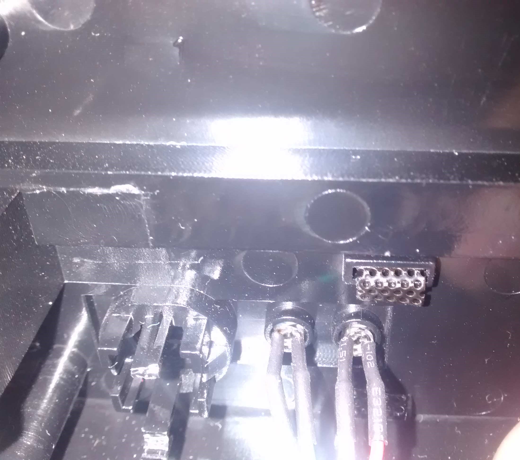

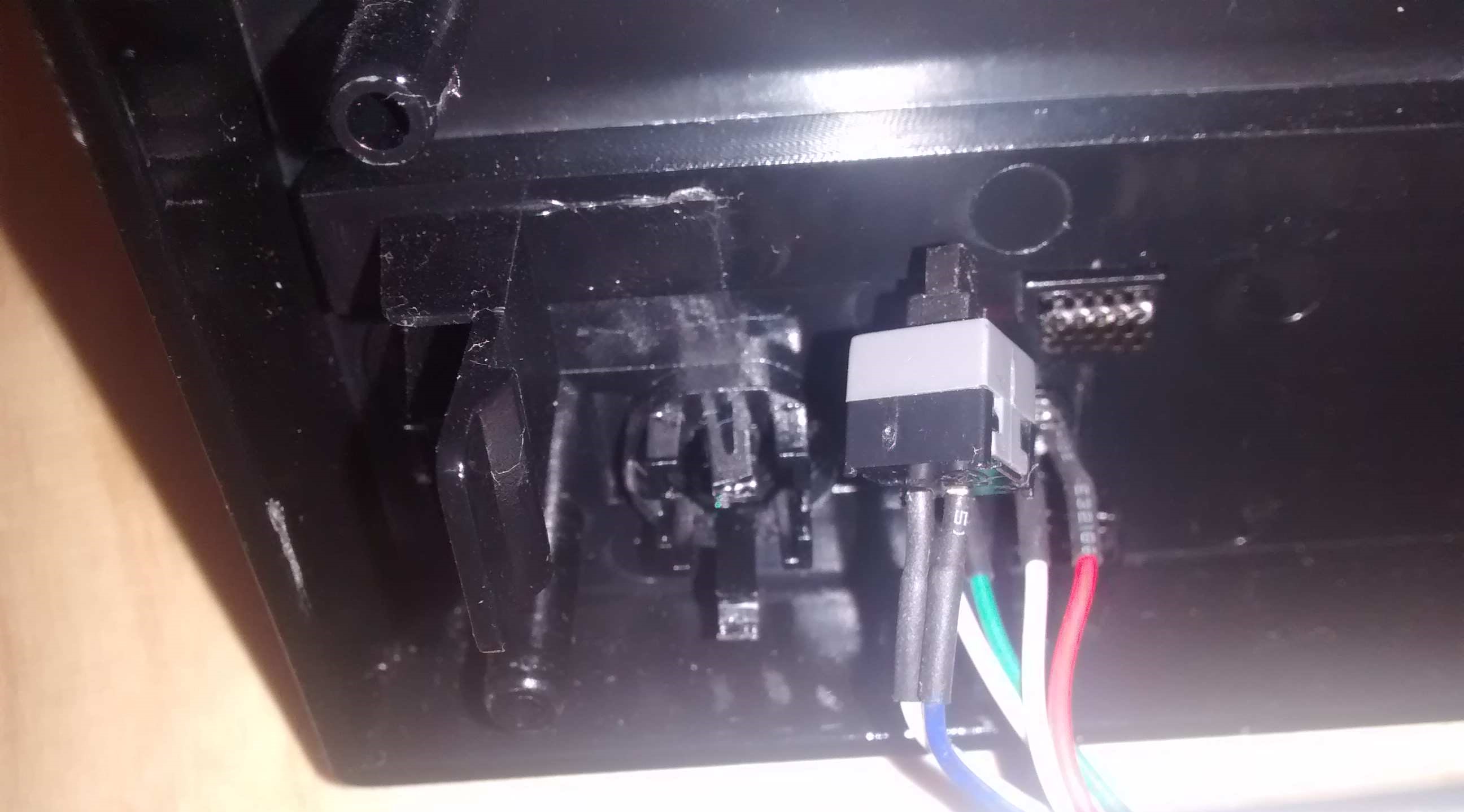

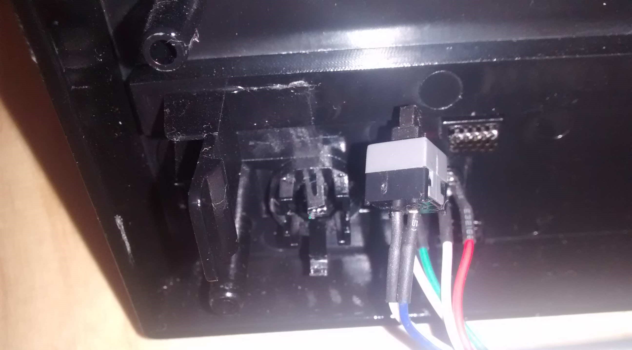

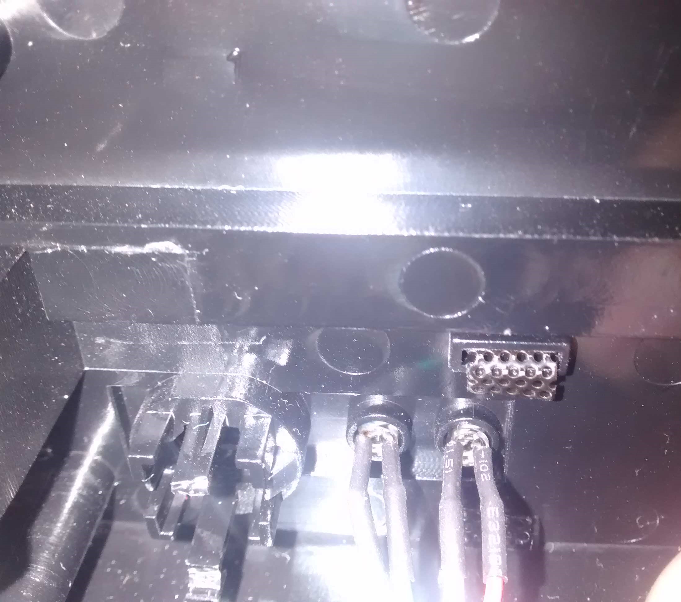

Leider ist heute der An/Aus-Schalter kaputt gegangen, und zwar ist die Plastikhalterung an der Innenseite der Frontblende gebrochen, so dass das Stromkabel nicht mehr arretiert ist. Daher kann ich nicht mehr über den An/Aus-Schalter starten.
Eine neue Frontblende kostet laut LC-Power 18,44 € inkl. Versand und Mehrwertsteuer.
Gibt es eine andere einfache Reparaturmöglichkeit?
Löten kann ich nicht, aber vielleicht muss ich ja die 4 Kabel (2xUSB, Strom für An/Aus, Strom für Diode) auch bei einer neuen Frontblende hinlöten?

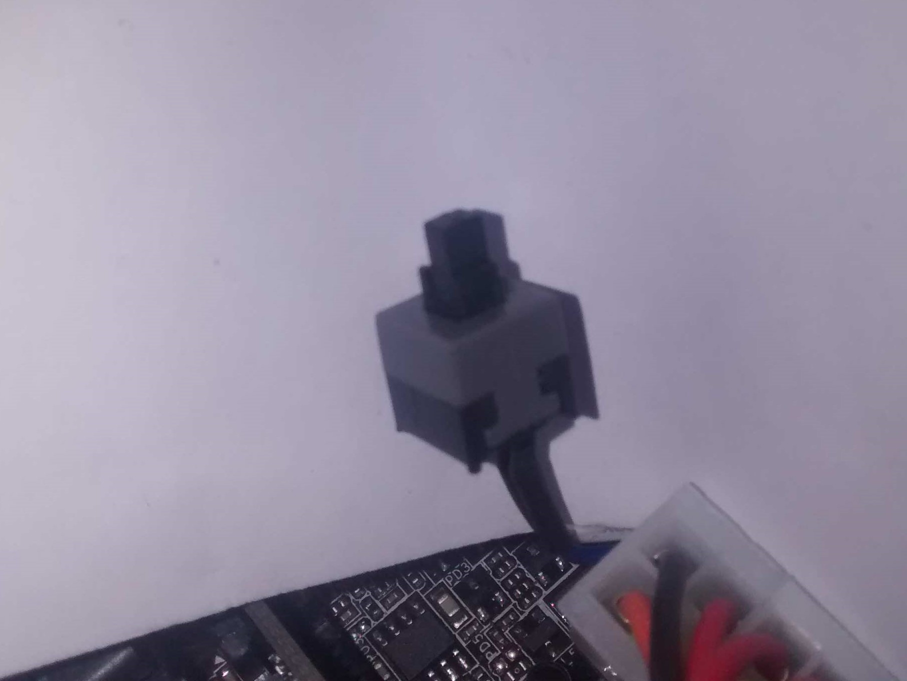

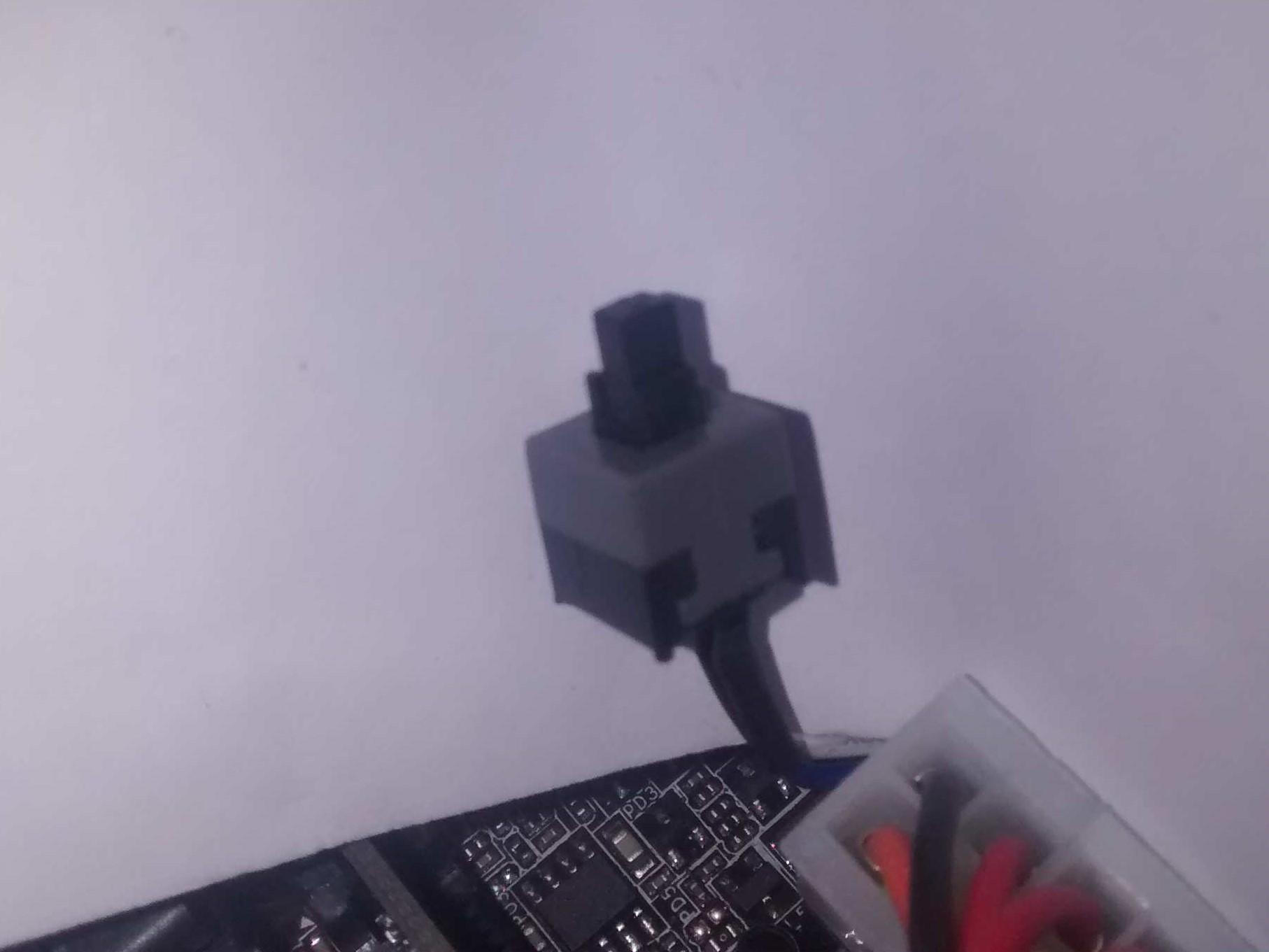

Auf dem ersten Bild erkennt man die 'Spitze' des Stromkabels mit dem noch funktionsfähigen An/Aus-Schalter. Allerdings war der ganze Würfel in eine Plastikhalterung eingehängt, die aber aufgebrochen ist, wie die anderen Bilder zeigen.

Wenn der Schalter an sich noch funktioniert, dann knall das ding einfach mit Heißkleber fest und fertig
Da es Hartplaste ist, kannste auch fast jeden anderen Kleber nehmen - Heißkleber hat auch nicht jeder.

Pass beim kleben auf, dass kein Kleber in den Taster läuft. (war mir mal passiert)
Ok, Sekundenkleber und Baumarkt, damit kann ich was anfangen.
Ins Bios muss ich mal gucken, wäre super, wenn das ginge. Bin aber eher pessimistisch, weil es eine Logitech Anyhwere MX-Maus ist und eine BT-Tastatur.
...also bis jetzt hält es mit Pattex Multi, toitoitoi.
