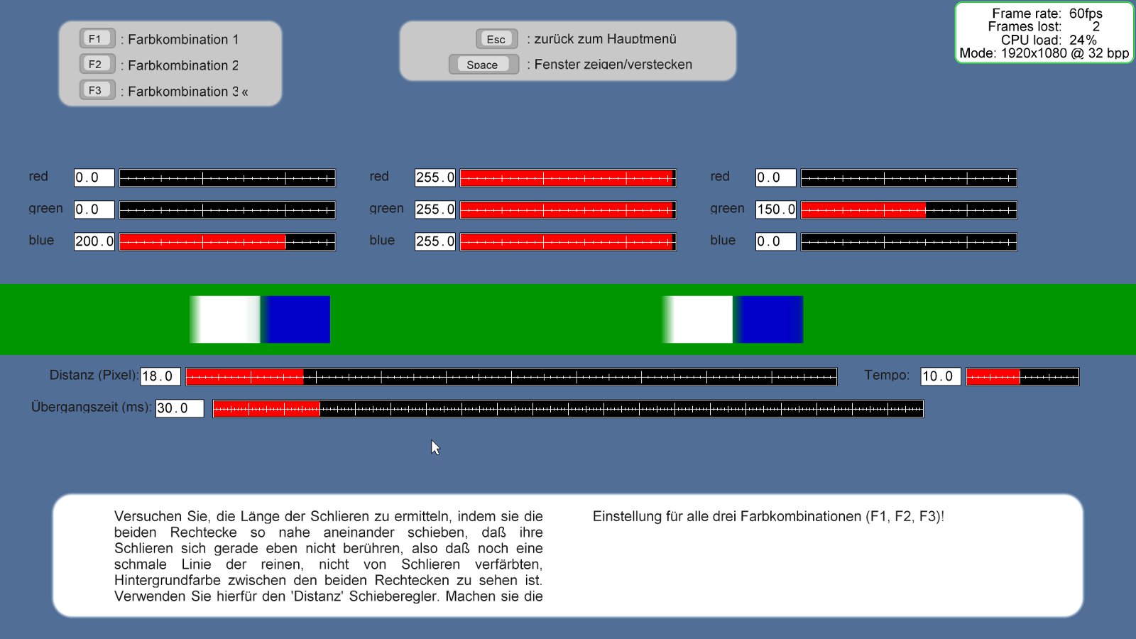

Ich habe mal mit dem TFT/LCD Analystetool "Pixperan" eine grobe Überprüfung meines LCD gemacht.
Quadrate werden beim Test "Verfolgungstest (F3)" von links nach rechts gescrollt. Die Scrollgeschwindigkeit kann angepasst werden und ebenfals die Distanz der Quadrate zueinander. Je geringer die Geschwindigkeit desto kürzer sind die Schlieren.
Man beobachtet den "Schweif" der hinter den Quadraten ensteht (falls das LCD Schlieren erzeugt) und schiebt die Quadrate so dicht zusammen bis das linke Quadrat direkt an den Schliereneffekt des vorhergehenden Quadrates angrenzt.
Dadurch wird eine grobe Schaltreaktionszeit auf Sicht quasi ermittelt.
Ich bin mir nicht sicher, wie Aussagekräftig diese Sichttestung ist und fändes klasse wenn ein paar Leute mal ihre Werte und/oder Meinungen posten könnten.
Ich komme leider je nach Farbprofil auf 25-40ms und das ist leider ne ganze Menge :(
Das Tool habe ich von http://www.prad.de/new/monitore/testsoftware/pixperan.html
ist auf Deutsch und sehr selbsterklärend.

Mein HP ZR24w mit IPS-Panel kommt bei dem Test mit aktiviertem Overdrive auf 12-16ms. Ohne Overdrive ist er 2ms langsamer, hat aber weniger sichtbares Ghosting.
Hab gestern auch einen Samsung mit TN (weiß nicht genau welches Modell) von nem Freund getestet, der war mit 6-12ms noch darunter.
Du solltest es definitiv mal mit nem anderen Monitor probieren. Wenn ich auf 40ms hochstelle ist der sichtbare Abstand nen guten Bleistift breit.
