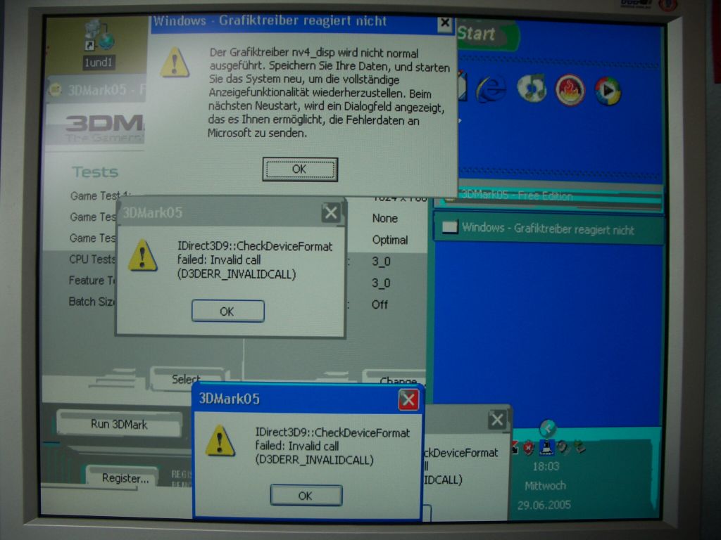

4 neue Erlebnisse:
1. Das alte Bios wieder aufgespielt, aber die Karte behält ihre 16/6/1
Pipes/Vertex/Texture Einheiten.
2. Rivatuner deinstalliert. Fazit: Die Ruckler sind tatsächlich weg. Sehr seltsam.
3. Artefakte in 3DMark05 sind noch da, aber z.B. in BF2 für mich nicht realisierbar.
4. Eine extrem krasse Fehlermeldung nach 3DMark05 erhalten:
siehe Bild.
Mmmh? Was nun?
