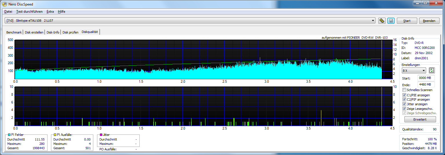

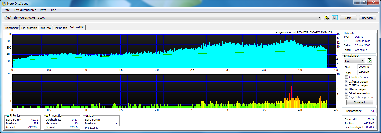

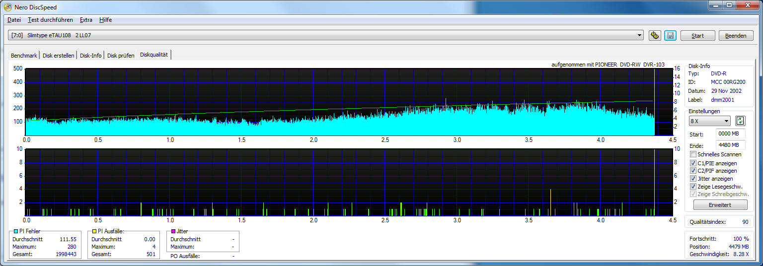

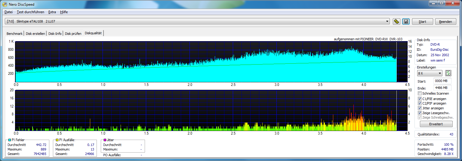

Womit hast Du das gemacht? Hast Du Nero CD/DVD DiskSpeed genutzt und damit die Qualität der internen Fehlerkorrektur der CD/DVD ausgelesen oder hast Du nur einen 1:1 Vergleich auf Dateiebene gemacht?
Auf beiden angehängten DVD-R waren nicht nur zum Brennzeitpunkt (2002) die Daten fehlerfrei lesbar, sondern auch zum Testzeitpunkt (2012). Trotzdem war die eine DVD (Datatrack) schon 2012 am Rande den Unbrauchbarkeit und ich musste mein (im Sinne der Fehlerkorrektur) bestes Laufwerk nutzen, um an die fehlerfreien Daten zu kommen.
Der Bitvergleich zeigt Dir nur, dass das Laufwerk die Daten inkl. Nutzung der Fehlerkorrektur wieder korrekt rekonstruieren kann.
