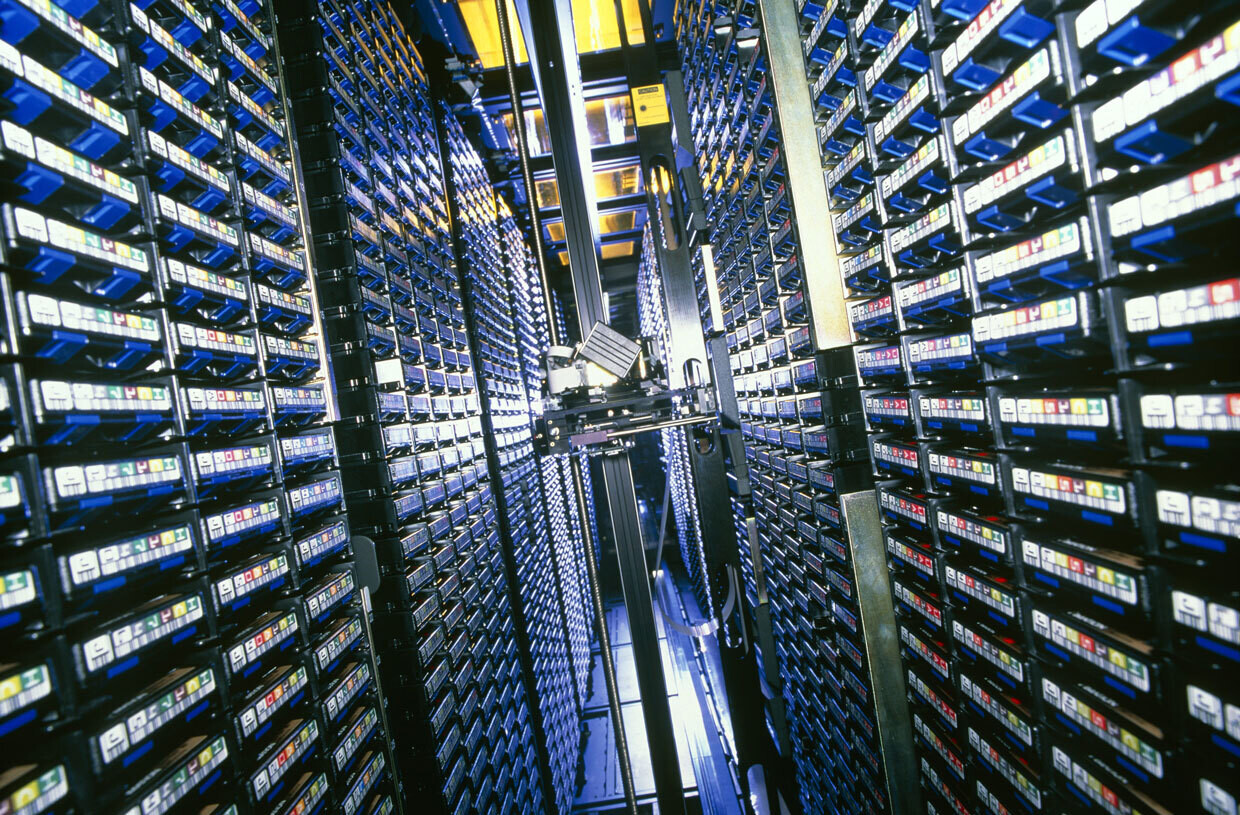

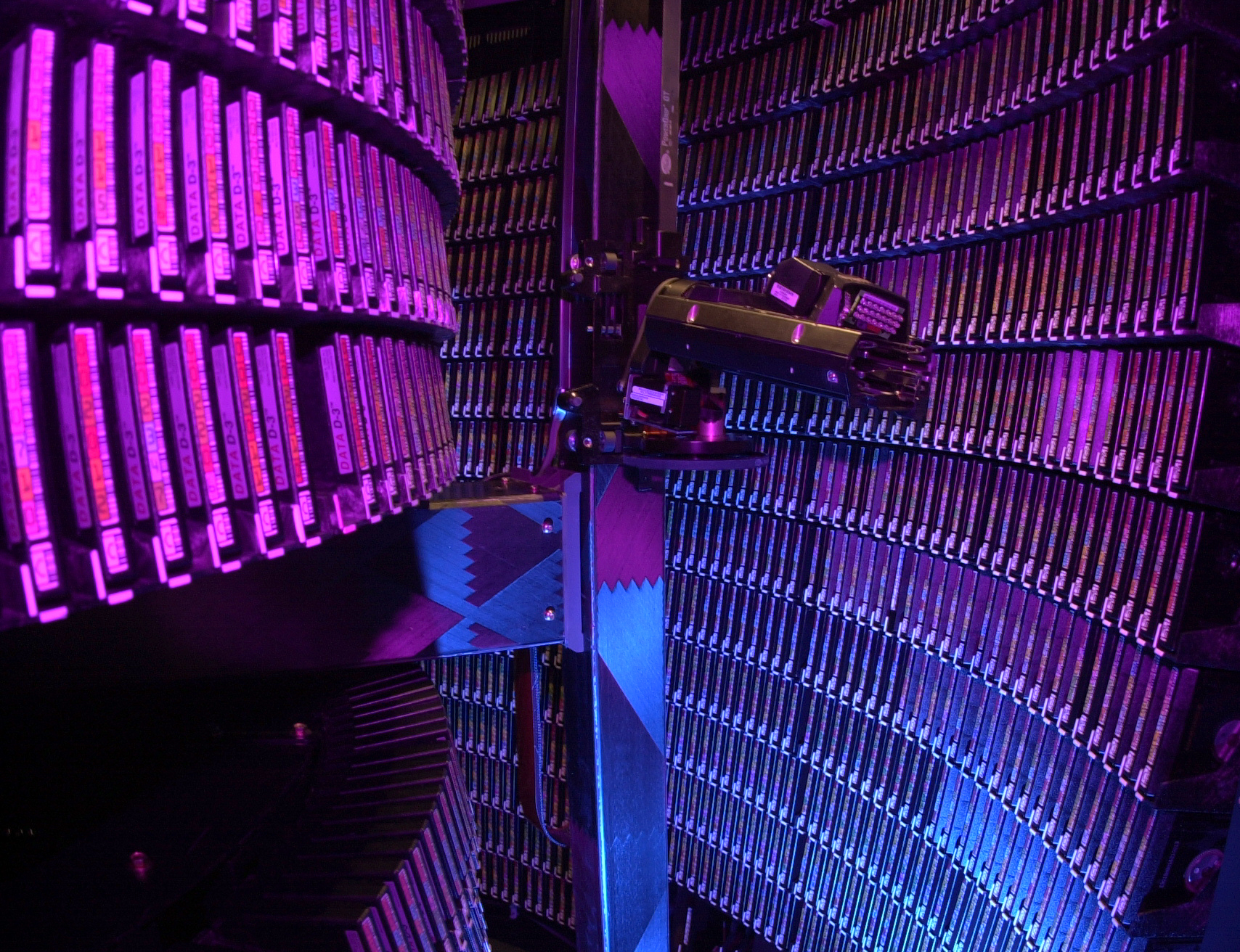

oskdueh schrieb:
BEI GOTT! von mdisk hörten wir schon. von lto noch nicht. was sind das ?
google sagt das sind quantum lto- laufwerke und bänder.
das laufwerk scheint ja sehr teuer zu sein in der anschaffung.
aber was sind die genau vorteile von quantum lto gegenüber normalen hdds ?
ist diese technologie so herausragend in der datenspeicherung ?
also die daten draufspeichern und 30 jahre ruhe haben ?
"Ja" :)
Kurzum ;
  • Bandlaufwerk - wie Kassette aus den 80ern - nur sehr viel weiter entwickelt... sehrsehr viel weiter..
  • Muss ja nicht gleich LTO-10 sein - gebrauchte LTO6 Laufwerke 300€ - 8 natürlich gleich 1000€
  • Kassetten sind robuster als sone hochempfindliche HDD die aus 100 Einzelteilen besteht...
  • "Ja" - die Technologie ist so herausragend !!!
Wir reden hier im Prinzip von der Revolution in den 2000ern...
NASA z.b. Daten die von einer Raumsonde kommen - das sind Petabytes - die werden erstmal auf LTO gepackt um dann über 6,7 Jahre ausgewertet zu werden - aber selbst sone Firma wie Vodafone braucht son Haufen nur um alle Kundendaten zu speichern - kommt halt was zusammen ;
Vorher gabs das zwar auch schon - DLT, DDS, Mammoth, DDS, AIT, Travan - viele schließen sich dann halt zusammen zu dem Linear-Tape-Open Standard.
Daten =
Alles was man braucht hat man "Hot" im laufenden Rechner - Ram, SSD&HDD
Wenn man es nicht so oft braucht -> "Medium Storage" - NAS/HDD Storage-Server
Alles was dann "weg" kann, archiviert werden soll, selten zugegriffen wird = "Cold"-Storage = Band
"langsame Zugriffszeit" - wobei die heutigen Laufwerke und selbst LTO1 im vergleich zu allem vorher schon sehr schnell war.
LTO ist überall - ist DIE Lösung - es gibt keine andere...
Man forscht zwar halt an dem üblichen coolen Kram - Glas, Laser, Tesa-rolle - aber so extrem wie LTO verbreitet ist wirds schwer werden eine so kommerzielle günstige Variante zu finden, selbst wenn die Tesa-Rolle aufeinmal 300TB speichern kann...
Ne Kassete LTO6 kost 10€ - die sind simple, robust ! - selbst meine LTO1 kassetten laufen immer noch 1A - wobei 2 quitschten etwas beim letzten auslesen :) - Selbst die Datenrettung von diesen Bändern ist günstig und einfach...
Klar, Erstmal Hardware haben - wobei n SAS Controller kost nix - Software ist natürlich auch etwas anderes - halt kein Apple-Ipod oder so :)
Aber ja - klar irgendwo ausrechnen - wieviele Daten/TB haste = ab wo/wann wieviel lohnt sich n LT4/6/8 Laufwerk ?!
Damals als ich LTO1 hatte waren halt grad sowas wie 180GB Platten aktuell - vs ne LTO1 Kassette mit 100Gb garantiert/200GB komprimiert.
Bei 4TB Daten war dann n LTO extrem günstig...
Nur gibs jetzt halt 4TB SSD's ... ..20TB HDD's - LTO lohnt da wohl erst irgendwo ab 20Tb Daten...frühstens !
= nimm HDD/SSD - klemm die immer mal brav an dann hält die sicherlich 10, 20 jahre
Doppelt/Dreifach sichern... = done..
(wieviel Daten hast du denn ?)
Was mir noch einfiel ; https://www.backblaze.com/blog/backblaze-drive-stats-for-2025/
Ist halt sone Datenfirma, die viel HDD einsetzen und Statsitikenführen über Ausfälle - recht interessant.
Sieht man manchmal Platten-Serien - die sind halt Müll =8% fehlerrrate - vs andere, die einfach nicht sterben wollen :) - 0,4% fehlerrate...
..und das auch innerhalb eines Herstellers
Reaktionen: oskdueh
ersteinmal vielen dank für deine ausführliche antwort. das erweitert mein horizont ungemein. das mit der nasa ist ja höchstinteressant..aber hiess es nicht, dass es die originalaufnahmen aus den 60er nicht mehr gibt weil die nasa damals alles auf vhs gespeichert hatte und die aufnahmen dann einfach überschrieben wurden ? :-) ist das etwa der grund warum die nasa auf LTO gewechselt ist ? das wäre ja sehr komisch
wahnsinn..erstaunlich, dass mir das bisher völlig entgangen ist... einige pc-spezis aus meiner stadt meinten die arbeiten mit datenbanken...aber auch die datenbanken müssen ersteinmal iwo gespeichert werden...dann wohl auf LTOs ....
