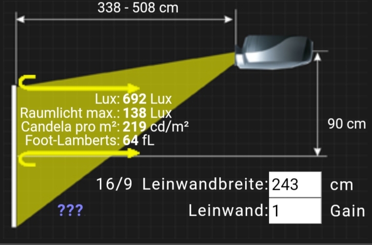

Ein gewöhnliches weißes Blatt Papier hat etwa einen Gain-Faktor von 1,0. Es streut das einfallende Licht homogen und diffus in alle Richtungen. Dadurch erscheint es praktisch immer gleich hell, egal, aus welchem Winkel man es betrachtet.
Je höher der Gain desto besser erkennt man Bilder wenn Streulicht vorhanden ist. Zu hoch also ab rund 1.5 - 2 erkennst du beim Film schauen in der Mitte einen helleren Fleck.
An den von dir verlinkten Fotos wurde sicher was gedreht außerdem sind die Lampen seitlich ziemlich schwach und die oberen leuchten von der Leinwand weg. Am anderen Bild ist die nennen wir es Terrasse mehrere Meter weit weg und du siehst auch unten wie das Licht einfällt.

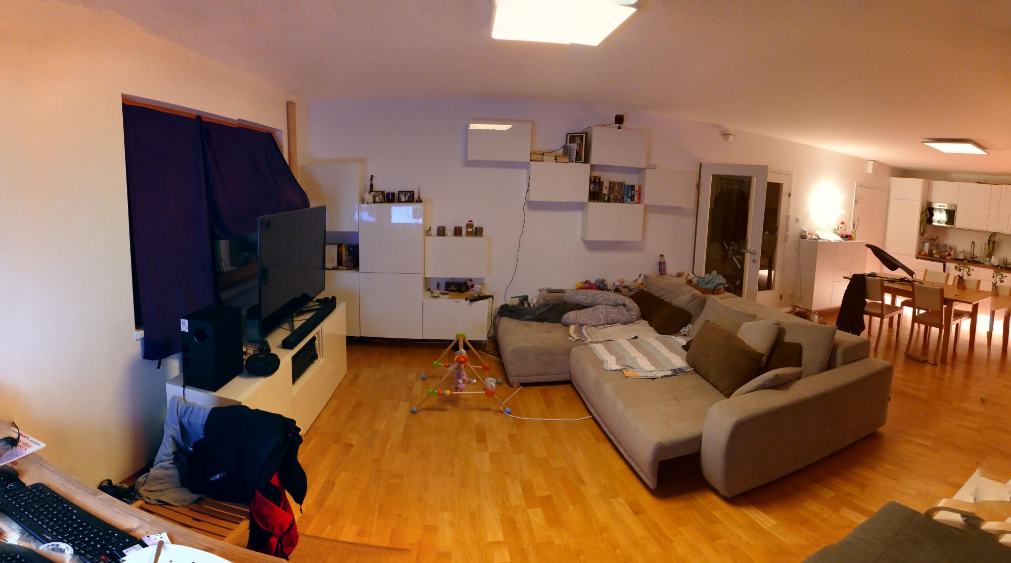

hier noch Bilder (sorry für schlechte Qualität)
also das ist der derzeitige 55" Fernseher
da überlege ich mir jetzt eine 220 - 250cm Leinwand zu montieren..
FEnster hat 2m breite, Abstand Fenster zu Kastl rechts: 33cm
also das Setup muss mehr oder weniger so bleiben..
die Vorhangstoffe könnte ich noch gegen dunklere, weniger lichtdurchlässige ersetzen...
grundsätzlich besteht aber nicht die Notwendigkeit genau die 5h im Sommer fernzusehen wo die Sonne so reinknallt..
also alles keine perfekten Voraussetzungen...
aber ich will keine 3000Euro GIS-Gebühr zahlen..
und 55" auf 3,5m Sitzabstand ist ja auch nicht sonderlich groß... hätte gern mehr..
auf der andere SEite will ich halt nicht unbedingt das FEnster komplett verstellen

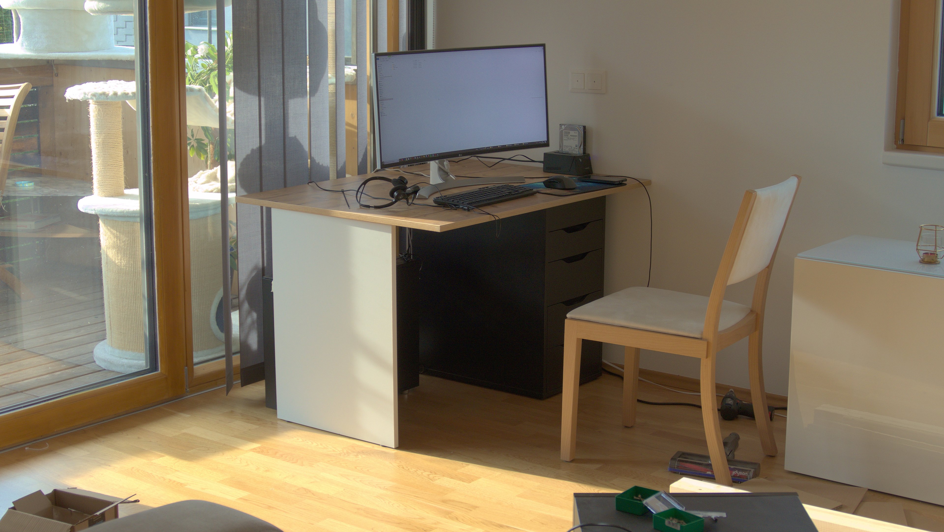

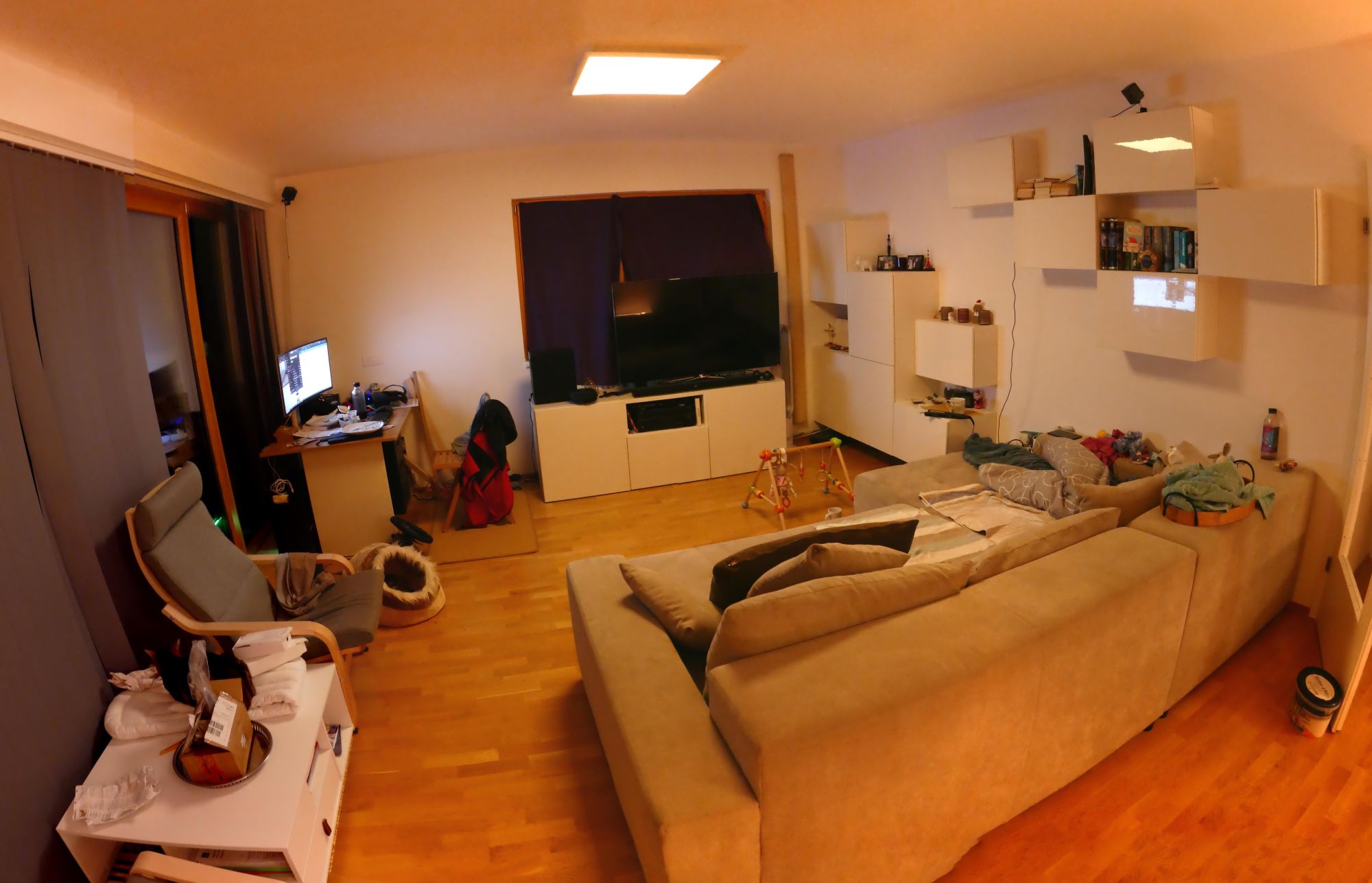

hier noch 2 Bilder:
nicht wundern über die Handtücher beim Fenster:
der Grund - auch ein weiterer Grund für BEamerleinwand:
meine Valve Index (VR-Brille) hat (das Lighthouse-Tracking) probleme mit diesem einem FEnster...
da gibts spiegelungen, wodurch es zu Trackingfehlern kommt..
durchs ABhängen mit Handtüchern sind die Fehler weg...
diese Funktion soll dann ebenfalls die Leinwand übernehmen
die spiegelnden weißen Kästen sind wahrscheinlich Wörst-Case...
also dürfte das Gegenteil eines guten Kino-Zimmers sein
zumindest hab ich hinten noch eine dimmbare LED_Fussleiste bei der Küchenzeile montiert, die - auf geringer LEistung eingestellt - genug Licht liefert um sich ein Getränk aus der Küche zu holen, aber keine Spiegelungen im FErnseher zu haben.. mit allen anderen, deckenmontieren Leuchten war das nämlich so
rechts die weißen Kästen neben der LEinwand: kann ich mir auch vorstellen da 2 schwarze Tücher über die Kästen zu hängen, wenn ich mir mal einen guten Film Nachts anschauen will... wegen Spiegelungen
Hoffe meine Situation ist jetzt klarer...

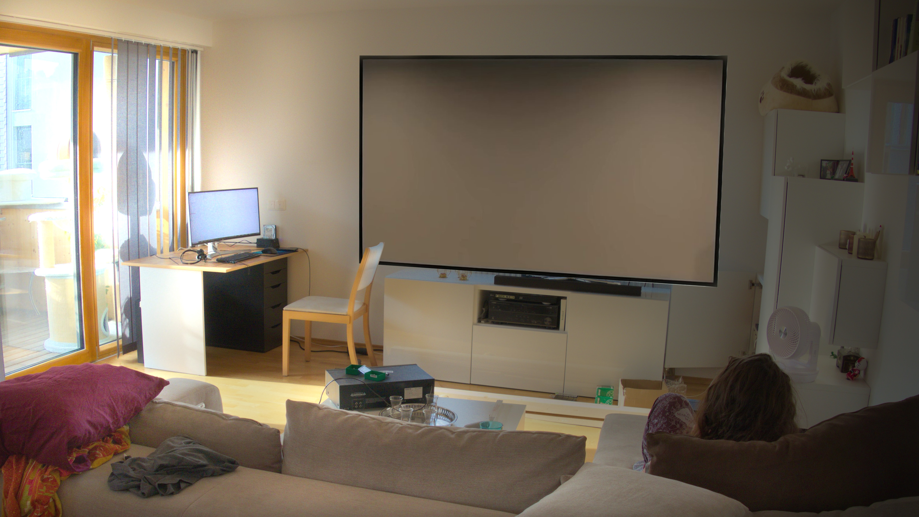

XN04113 schrieb:
neben der Eignung für den Raum und Tageszeit ist für mich die Plananlage absolut wichtig. Und da gibt es gewaltige Unterschied. Ein gut gemachtes Seilspannsystem bringt hier einiges. Wenn aber möglich, planer als eine Rahmenleinwand wird es nicht -)
sieht man das Seil dann nicht ?
stört das nicht?
auf Bildern wirkt das Bild immer konkav an den Seiten...
wenns finster ist, fällt das wohl nicht auf weil ja das projizierte Bild ansich gerade ist...
fällt es sonst negativ auf ? oder gewöhnt man sich daran?
Die Leinwand hat einen schwarzen Rahmen, da sieht man das fast Seil nicht. Man schaut ja auch auf das Bild und nicht daneben.

das Fenster:
ja... mich stört das auch...
meine Freundin ist da schmerzbefreit, schaut da ihre Serien wo man kaum noch was am Bild erkennen kann..
aber sie tut sowieso nebenher am Laptop rum
vondaher wird es sie Abends dann denke ich auch nicht groß stören auf einer Beamerleinwand was zu schauen, und ich sitz daneben und hab den 34" Monitor am Schreibtisch rennen..
das "FEnster muss weg"

Den Beamer quasi an die Decke zu schrauben ist keine gute Idee! Zum einen wegen der Thermik und zum andern DLP zumindest strahlen alle unten von der Linse gerade und oben je nach Optik in einem gewissen Winkel.
Dann hättest du quasi direkt auf 2,5m den Bild Anfang und das ist schon extrem hoch. Ich bin bei mir 25-30 cm von der Decke weg mit der Projektionsoberkante. Habe aber ein bild von 3,2 x 1.8 Metern das sind
5,76m² bzw 3,67m Bilddiagonale
D.h. du müsstest ihn schräg an die decke Hängen und das würde nichts bringen!
Schau wenn du möchtest kannst du dir das ja mal bei mir anschauen.Vielleicht hilft dir das ja ein wenig beim entscheiden.... Ich wohne im 11ten
zuallererst: Danke für die tolle Visualisierung !!
Dein Vorschlag steht aber konträr zu der eigentlichen Motivation die hinter Beamer steht - bzw. einen der Gründe:
den "großen" 55" Fernseh-KLotz vom FEnster wegkriegen, damit man da wieder rausschauen kann..
das FEnster komplett zumachen ist da die verkehrte Richtung ;)
und: ich hab die Fenster ja schon ne Zeit lang immerwieder mit Handtüchern verhangen (wegen meiner Vive + Index) und: auf Dauer wollen wir das so nicht haben, das FEnster soll schon ein Fenster bleiben
aber ich meine: eine MotorLeinwand ist ja jetzt nicht soviel schlechter dass es ein Hinderungsgrund für BEamer wäre, nicht...
MOtorleinwand ist wohl in KOmbination mit Ultrakurz-Beamer fast ein Nogo (Außer es ist eine sehr sehr teure 2000 Euro MOtorleinwand, da gibts welche die das dann plan genug schaffen)

wegen der Deckenmontage:
ich dachte:
Beamer mit 10% Offset + 10-15% Lensshift..
bei 137cm Leinwandhöhe müssten das dann zusammen mit 5cm Montageplatte um die 30cm von Deckenoberkante runter sein, ohne eine (böse) Trapezkorrektur verwenden zu müssen
damit würde die LEinwand dann geradeso über dem Kastel und Heizkörperoberkante hängen...
viel tiefer würde eh nicht gehen...
den BEamer 30cm von der Decke abhängen + 20cm BEamergehäuse = 50cm von der Decke runter..
das würde mich ehrlich gesagt schon sehr stören, weil der Beamer MITTEN im Raum hängt, und der RAum ja kein dezitierter "Kinoraum" ist sondern ein Wohnzimmer

Ja 50 cm sind auch ziemlich viel! Ich hab Projektor unterkante bei 25 cm 5,6m von der Linse bis zur Wand bei Bild Oberland zu Decke von 30cm Keystone 0 Projizierte Bild Höhe 1,8m sowie einer Breite von 3,2m
