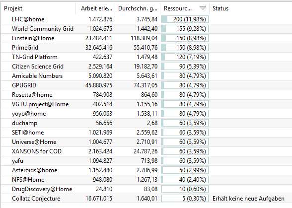

Duke711 schrieb:
Was sind das für Themengebiete bezüglich dem rechnen?
Die Graka wird über Afterburner gedrosselt (Power und Temp Limit), so dass der Lüfter nicht über 50-54% kommt. Aktuelle Projekte in Boinc:
Ist bis auf Collatz alles aktiv. Gibt zwar sehr viele Punkte, aber ist mir zu uninteressant.
