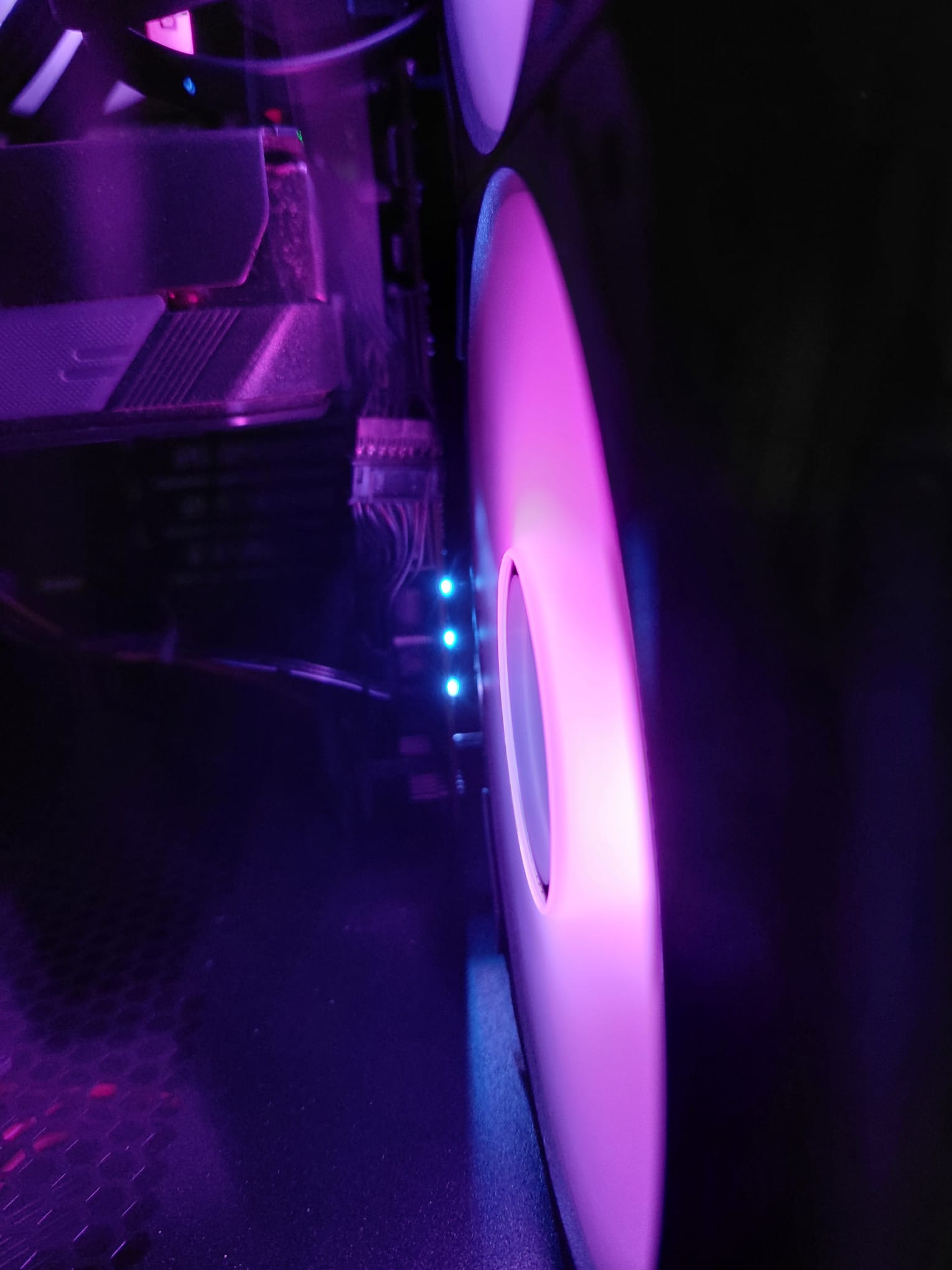

Ich möchte die LED auf meinem ASUS TUF Gaming B550-PLUS ausschalten. Also nicht die Lüfter RGB sondern die 3 die hinter dem Board unten sechts leuchten.
Armoury Crate habe ich keine Funktion gefunden, wenn ich die im BIOS deaktiviere, sind alle LED aus, auch die Lüfter, Ram und AIO.

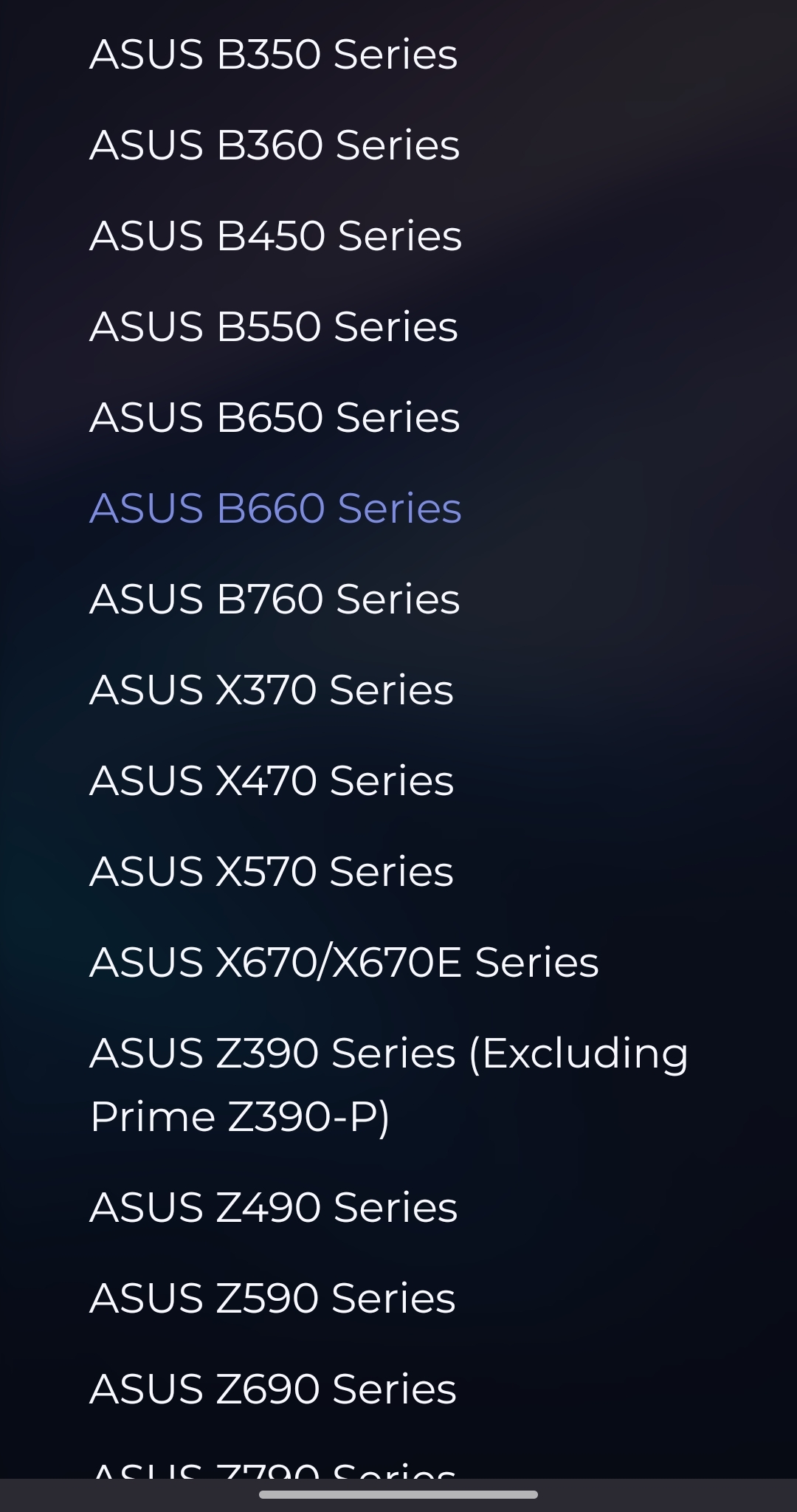

Armoury Crate deinstallieren und Signalrgb nehmen. AC ist die Pest 😉
Reaktionen: herrStreusalz, cosmo45 und Fragger911
@tormentsister Hatte ich mal auf dem Schirm, aber weil beim Punkt „Unterstützte Geräte“ weder mein Board noch mein Gehäuse auftauchen, erst gar nicht versucht.
In der Supportliste sind die Asus b550 gelistet, wie eigentlich alle Boards von Asus.
Wenn du AC deinstalliert, nicht vergessen im BIOS den reinstall zu deaktivieren.

Alles erledigt, aber die 3 LED hinter dem Board auf der rechten Seite, dafür habe ich in SignalRGB nichts gefunden und meine 9060 XT von Gigabyte wird leider auch nicht erkannt
Das werden wohl die Diagnose LEDs sein
Nein, diese sind über dem 24Pin Stecker.

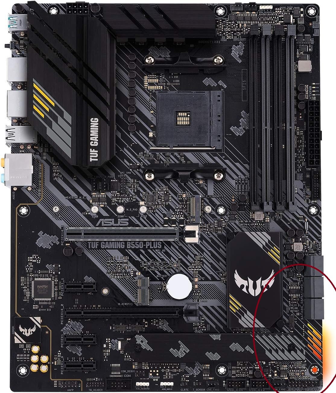

Stelle ich im BIOS auf Auro Off, leuchten die Lüfter auch nicht mehr. Ich meine die LED hinter dem Board, auf dem Bild markiert. Die leuchten im eingeschalteten Zustand, sollen aber dauerhaft aus sein und nur meine Lüfter, Ram und AIO Leuchten
Ich hab das bei mir im Board aktiviert und wurde noch nie aufgefordert AC zu installieren. Auch direkt nach der Windows Installation nicht.
Hilft dir jetzt nicht weiter aber es gibt diese Funktion, bei meinem Gigabyte Mainboard kann ich die unabhängig von der RGB Beleuchtung deaktivieren.
Nur als Recap:
Mit Auroa Off leuchten die 3 LEDs aber nicht mehr? Und ja, das ist die Funktion für alle RGB-Header und LEDs ausschaltet, dann gehen die aufm Board wo deine Lüfter dran sind nicht mehr.
Wenn es keine Funktion in AC gibt, kannst du die nur Mechanisch ausmachen oder im Bios ausmachen und nen separaten ARGB Controller wie z.b. ein Farbwerk360 kaufen

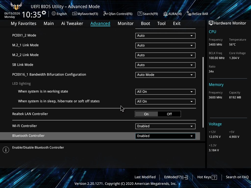

Ist zwar ein anderes Tuf aber der Reiter sollte da auch vorhanden sein ....LED Lighting
Reaktionen: RaptorTP
