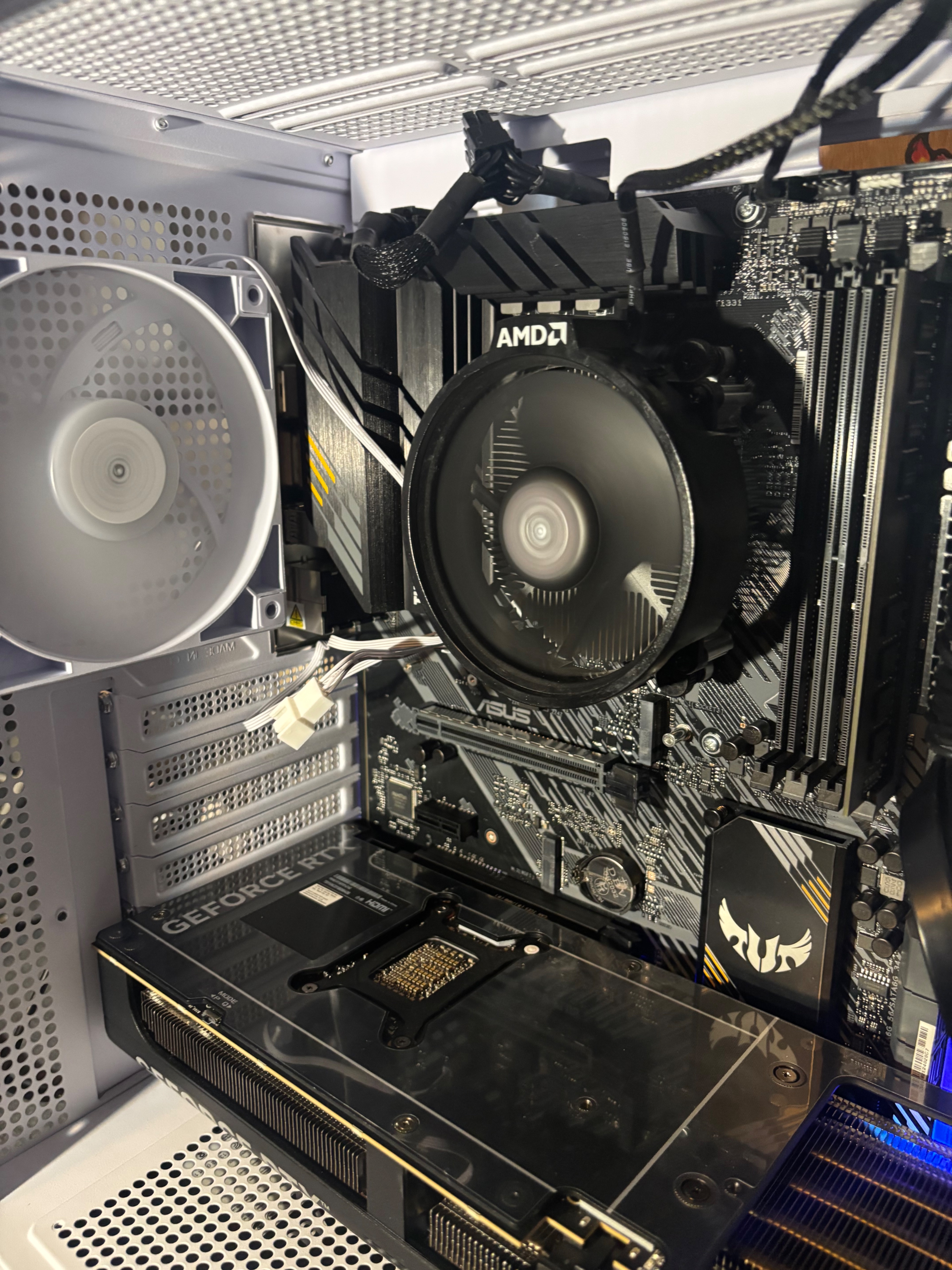

Monitor an die Igpu anschließen. Oder GPU komplett raus und Monitor an igpu anschließen. Monitor an Laptop auf Funktion prüfen.
Reaktionen: UK Monkey und Arboster
Ich wollte auch gerade schreiben, dass die GPU doch eigentlich in den oberen Slot gehört.
Reaktionen: UK Monkey und Questionmark

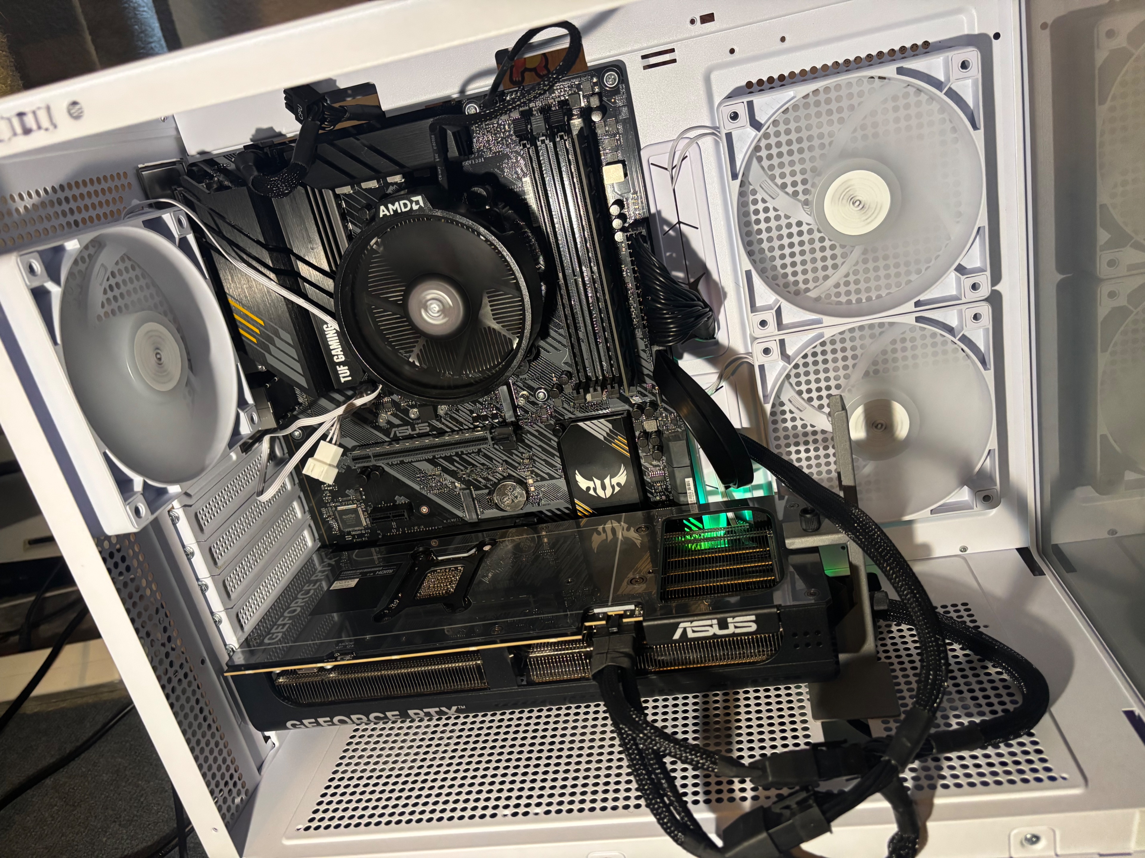

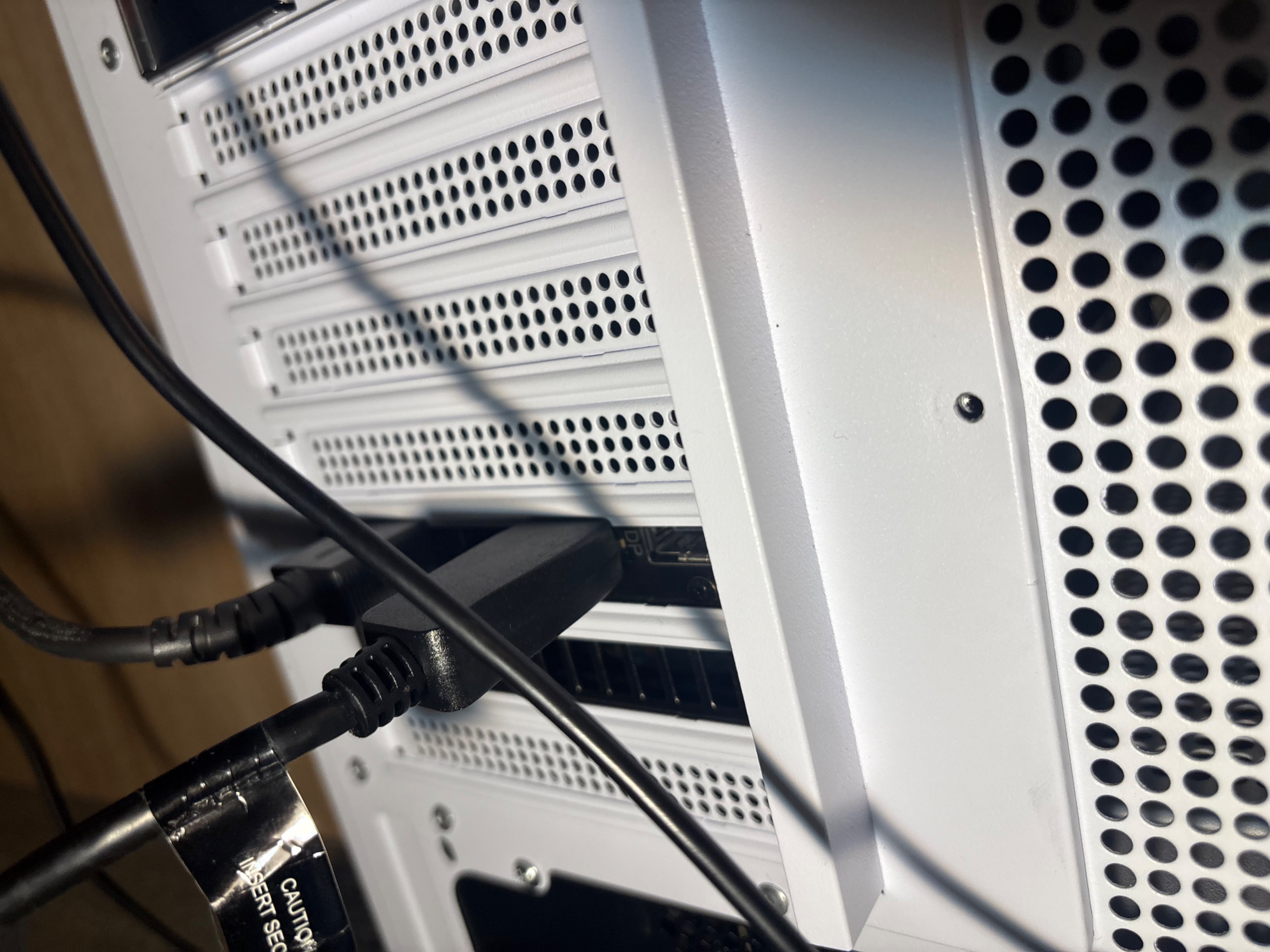

Stecken die Kabel vollständig in den Buchsen der GPU? Zumindest der dickere Stecker kollidiert mit der Slotblende vom Gehäuse.
Reaktionen: xXDariusXx und UK Monkey

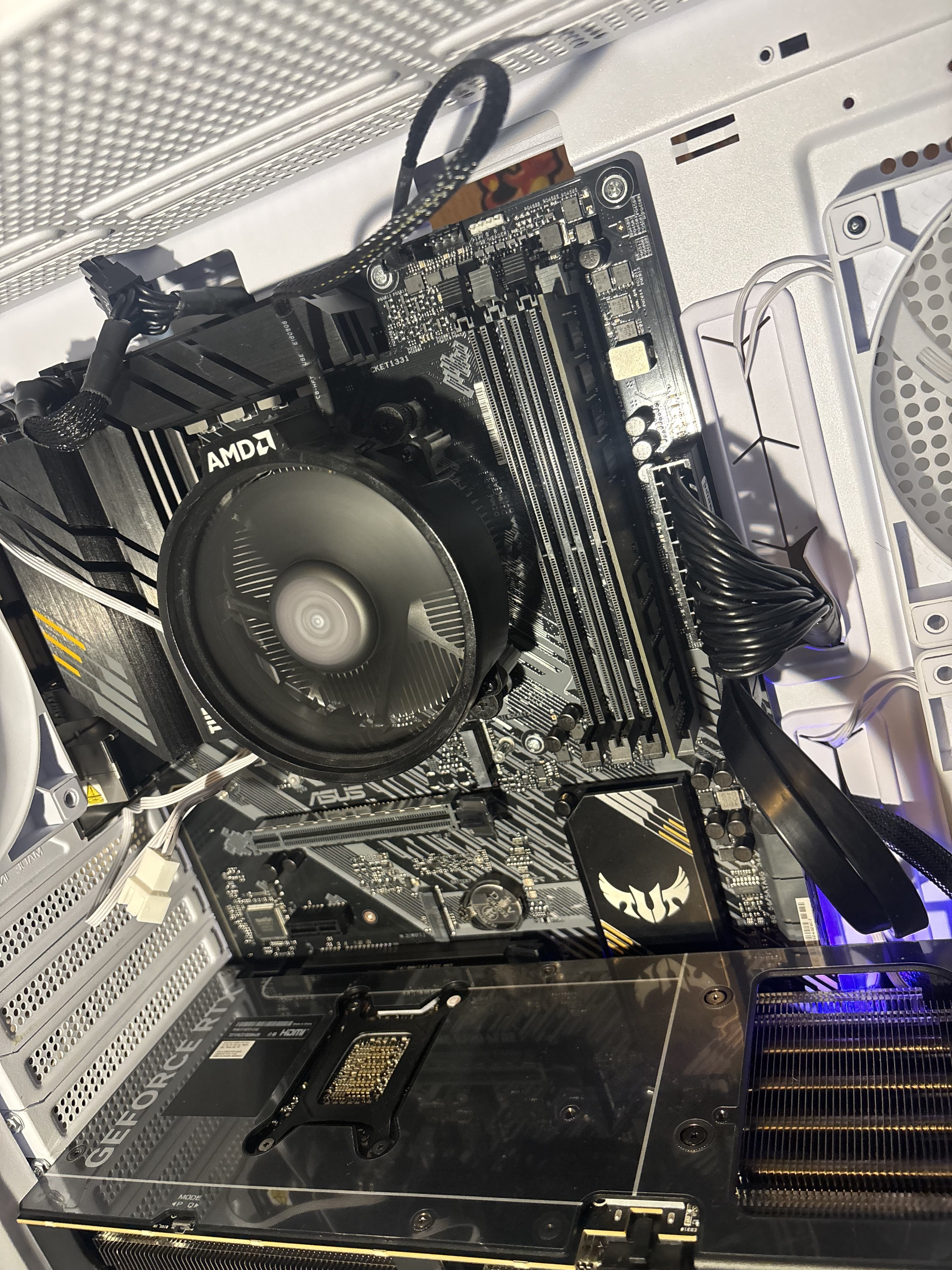

Portal501 schrieb:

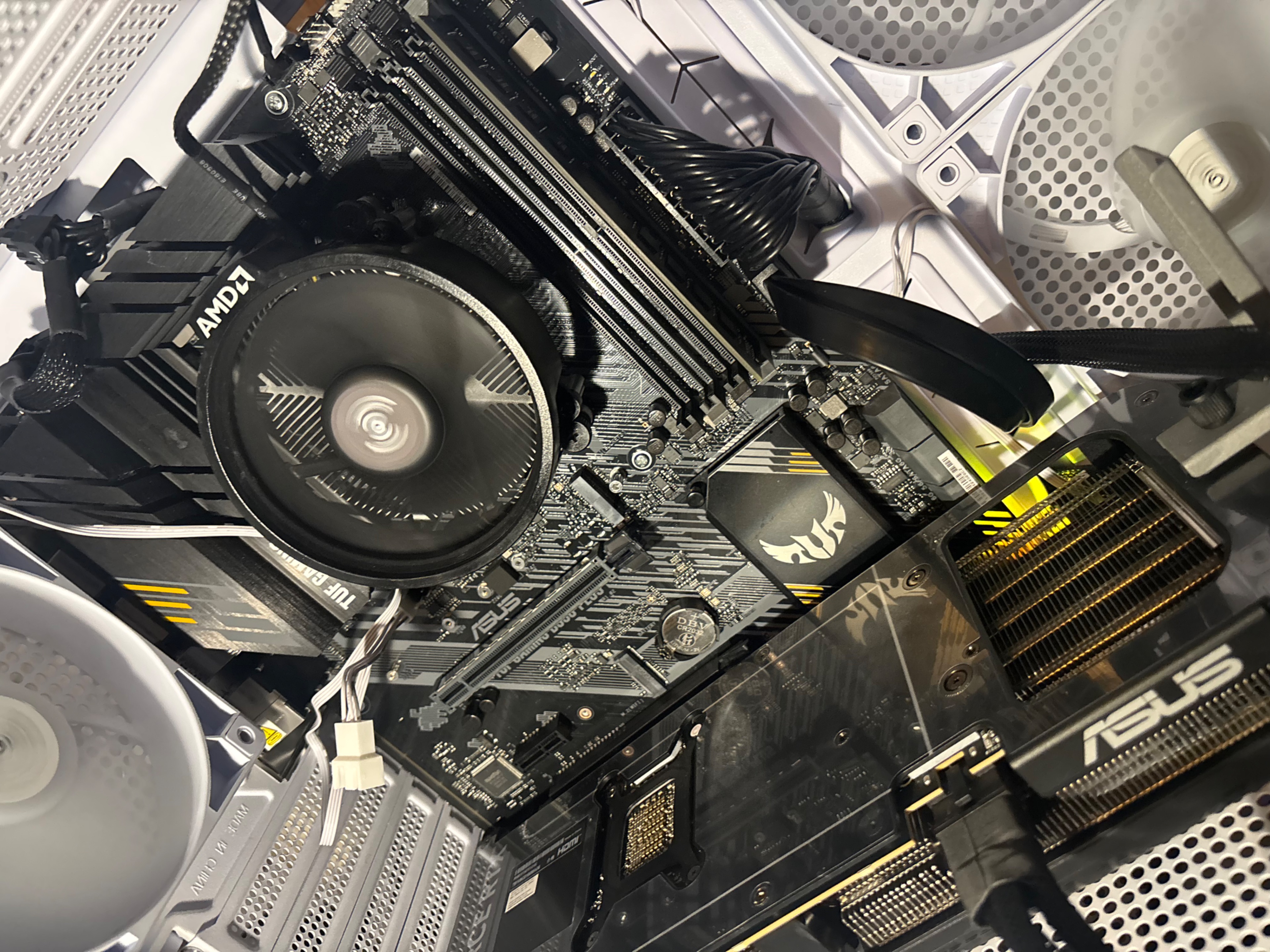

Ist das System mit dem alten Gehäuse gelaufen? Auf den Bildern ist die Grafikkarte im zweiten PCIe-Slot. Steck sie mal in den ersten Slot. Teste es mal ohne Grafikkarte mit der iGPU. Sonst mach mal ein BIOS-Update. Geht auch ohne Bild. Der 5800X hat ja keine iGPU. Ja, dann halt BIOS-Update machen ohne Bildschirm. https://www.google.com/search?q=ASU...s&sourceid=chrome-mobile&ie=UTF-8#lfId=ChxjMe
Hey hab sie jetzt mal in den oberen leider tut sich noch immer nichts

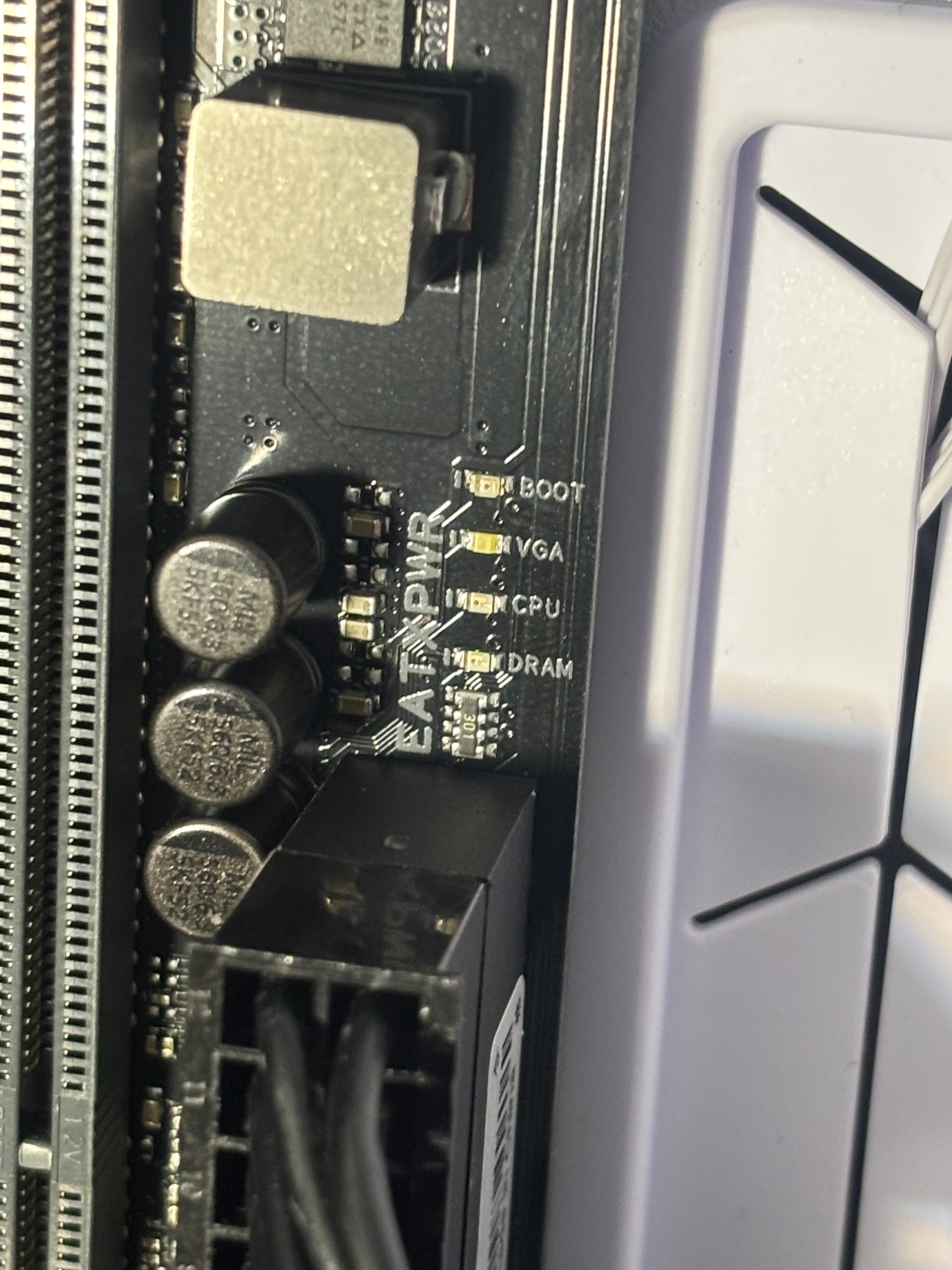

Die Diagnose-LED ("QLED") vom Mainbaord sind dazu gedacht einen Hinweis zu geben warum das System nicht startet:
CPU, RAM, GPU oder er findet nichts BOOTfähiges (je nach Board dann auch kein Bild)
Da würde ich mal 'nen Blick drauf werfen, bevor ich alles wild ohne Plan ein- und ausbaue.
Reaktionen: Arboster
Danke, ich suche die Q-LEDs jetzt nochmal gezielt rechts oben beim RAM/24-Pin. Ich melde gleich, ob CPU, DRAM, VGA oder BOOT dauerhaft leuchtet.
Da leuchtet die VGA-QLED dauerhaft?
Dann korrekteten Einbau der Grafikkarte und deren Verkabelung/Versorgung prüfen. Und CMOS-Clear.

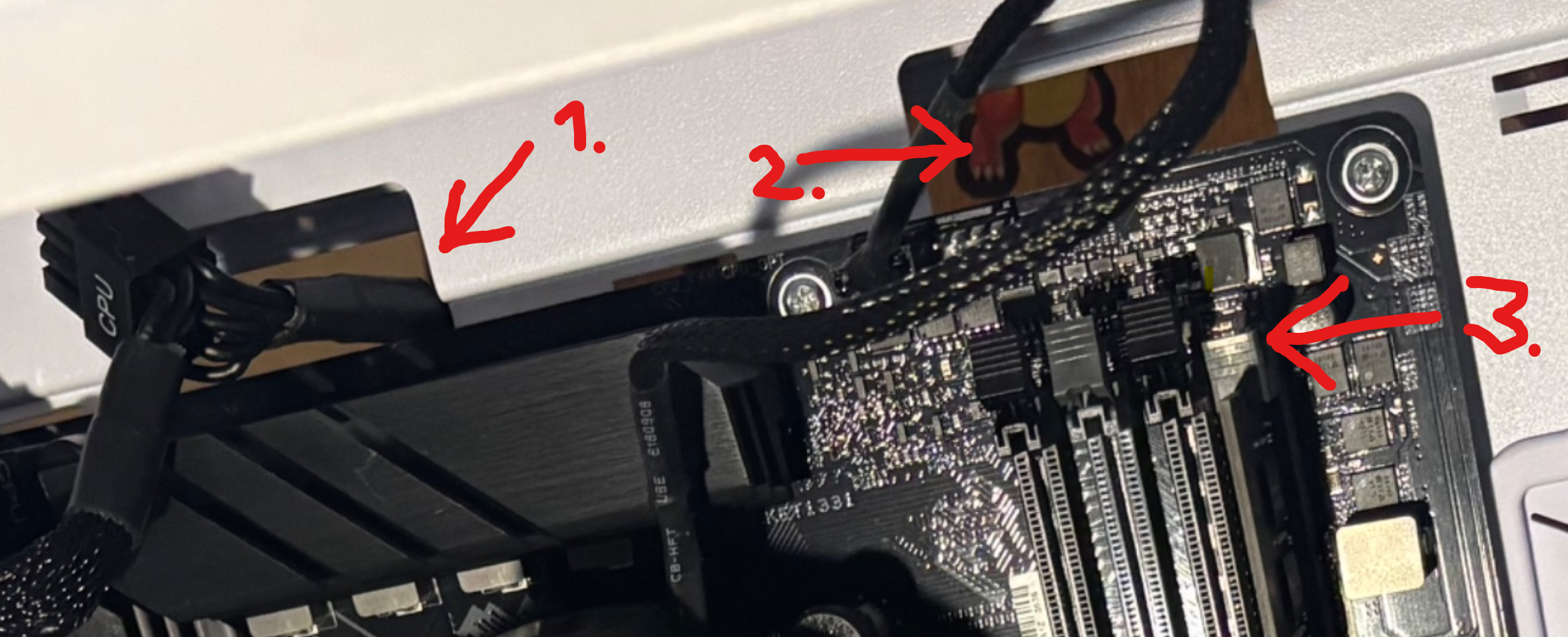

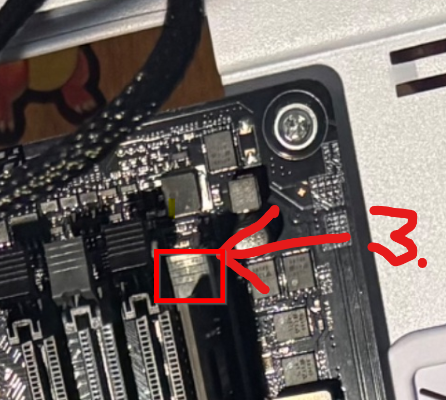

Was ist denn da (1 und 2.) hinter dem Mainboard verbaut?
Sehe ich das richtig, dass 3. die obere Verriegelung der RAM-Bank B2 fehlt?

@cartridge_case Hatte ich schon versucht gleiches Ergebnis aber wenn hier keine Lösung gefunden wird werde ich später alles nochmal abschließen und auf einem Karton testen
