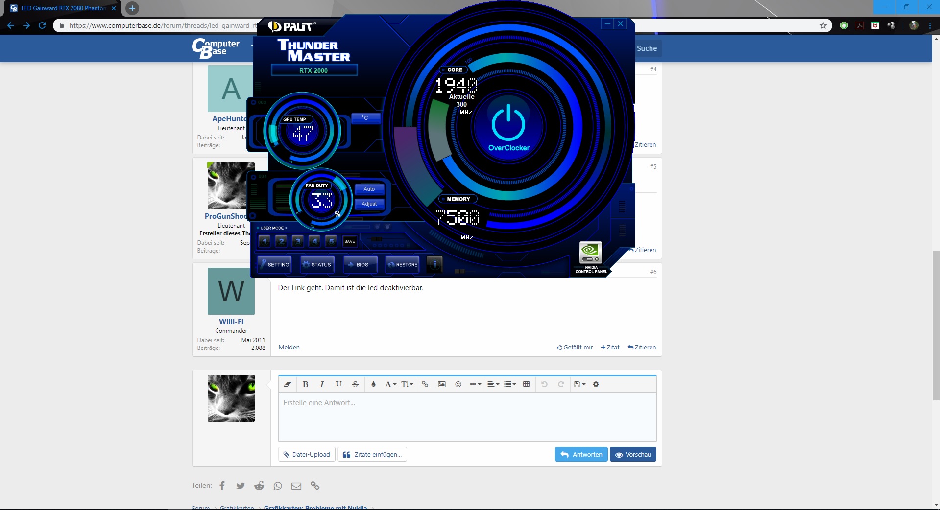

Bei mir zeigt es nichts von LED an oder übersehe ich hier was? ist Übrigens Thundermaster 3.2
Der led Knopf unter °C fehlt bei dir.
