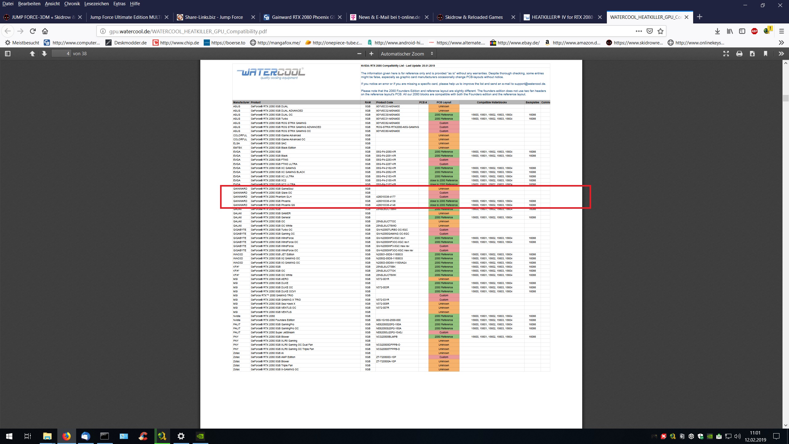

Habe das gerade gefunden grün bedeutet ja passt oder ?
Ja, grün passt.
Wenn du also eine Phönix oder Phönix GS hast passen die Heatkiller 4 deren Artikelnummern aufgeführt sind.
Das ist die Kompatibilitätsliste auf die ich mich oben bezogen habe.

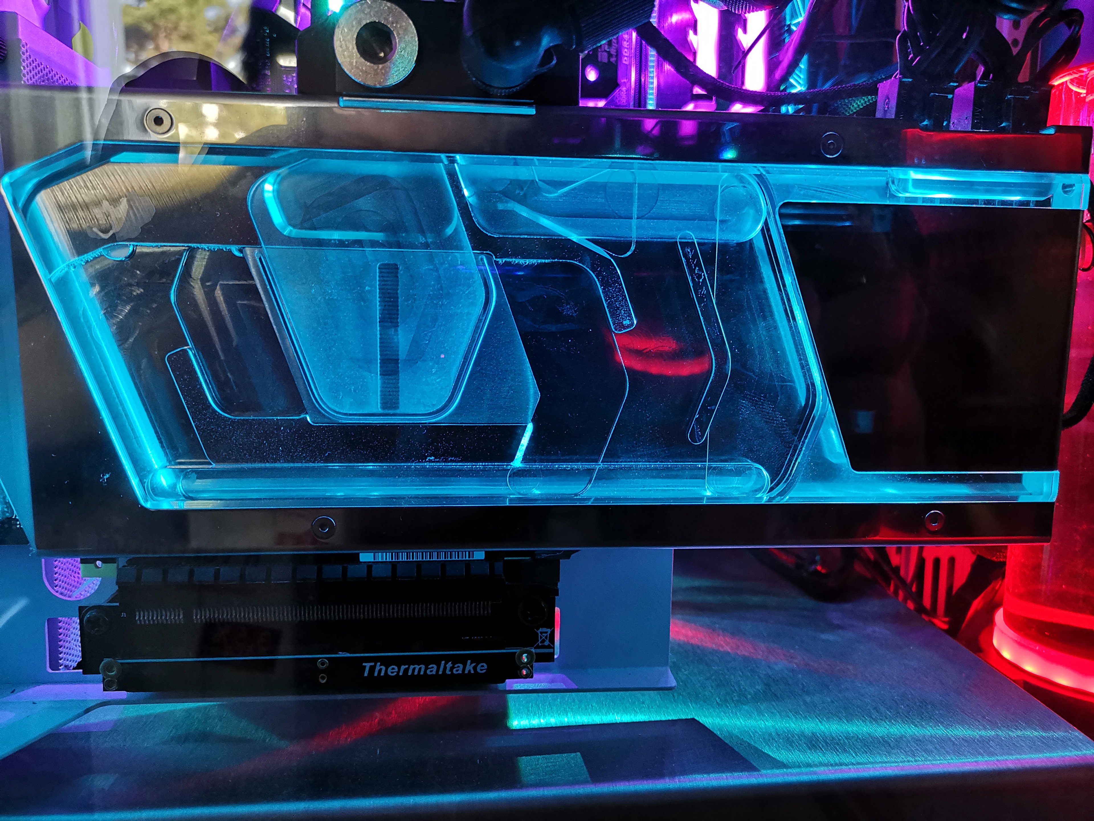

Ok Headkiller IV ist nun drauf .
Bin begeistert von der Qualität und der Anleitung, viel besser als bei Alphacool.
