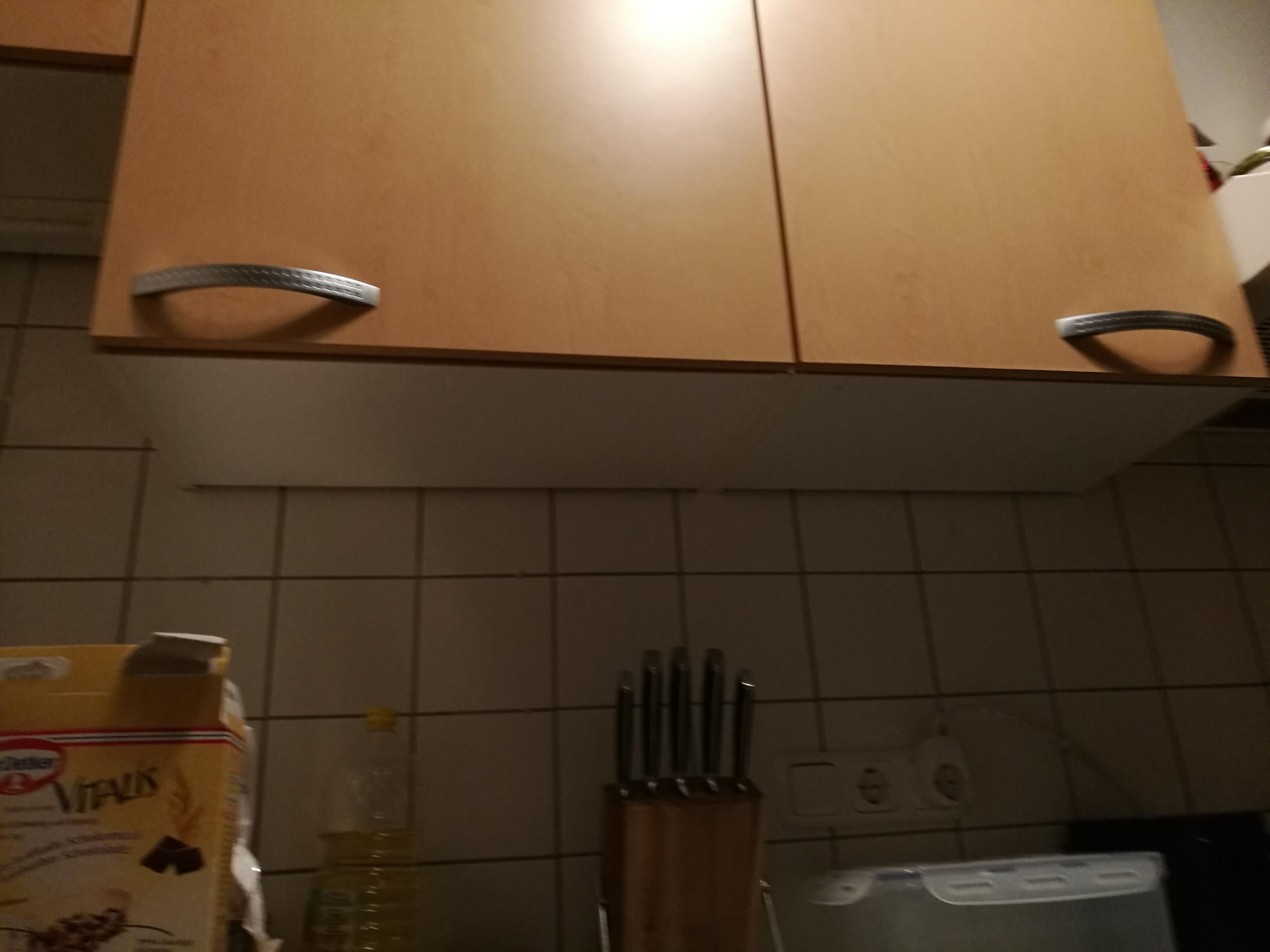

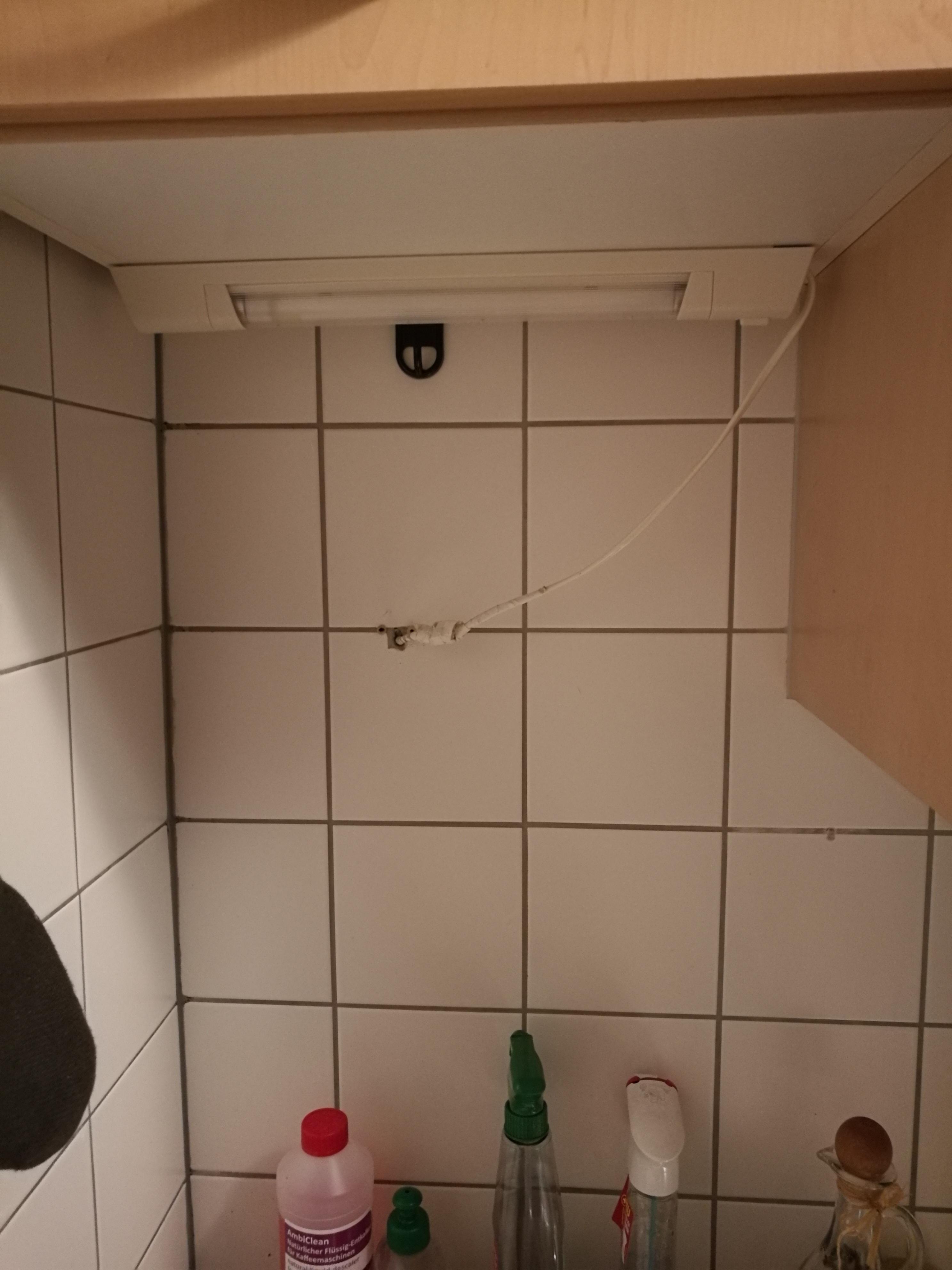

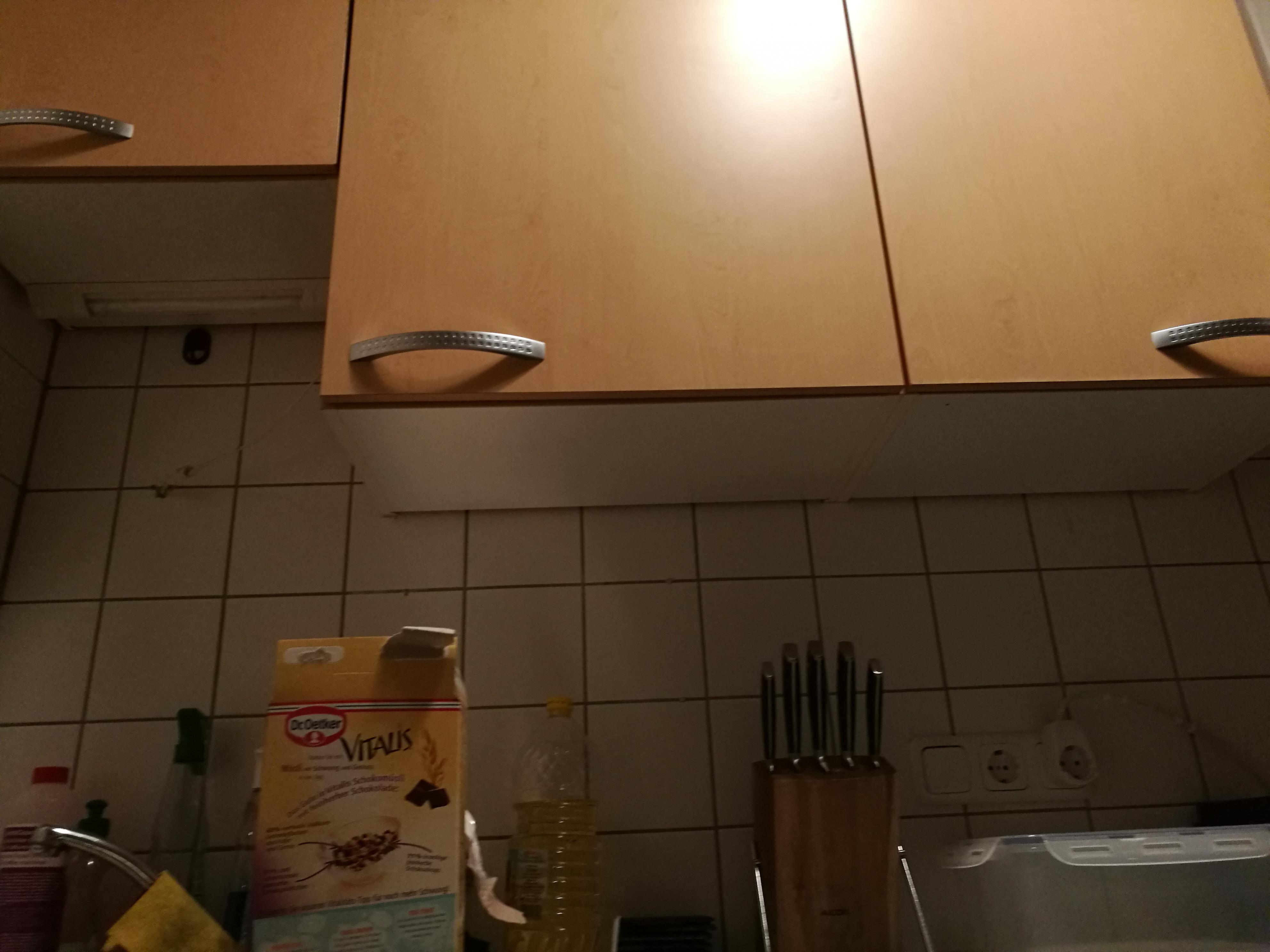

Küchenbeleuchtung mit LED-Stripes
und zwar würde mich interessieren wie ihr folgendes angehen würdet.
Ich würde gerne mehr Licht in meine Küche bringen. Dazu würde ich gerne Led-Stripes verwenden.
In den Anhängen seht ihr Bilder wie meine Küche jetzt aussieht. Ich würde gerne Led Stripes unter die drei Schränke machen. Dazu würde ich das Kabel verwenden, dass da so hässlich aus der Wand raus kommt und zur Lampe geht (die würde dann weg kommen) :D Das würde ich verlängern und schöner verlegen.
Aber jetzt stelle ich mir noch immer einige Fragen wie z.B.: Kalt- oder Warmweiß: ein Aluprofil kaufen, dort die Led-Stripes rein kleben oder das ganze fertig kaufen; wie viel Watt, bzw. wie hell sollten die Leds sein; Ses gibt genug Led-Stripes die anscheinend kompletter Schrott sind und nicht lange ihren Job machen, kennt ihr Hersteller auf die man sich verlassen kann, usw.
Freu mich auf eure Antworten :)

AW: Küchenbeleuchtung mit LED-Stripes
Martin0013 schrieb:
Kalt- oder Warmweiß
Kommt drauf an. Wenn es eine offene Küche wäre und der Rest der Wohnung warmweiß, würde ich die Lichttemperatur darauf abstimmen. Ansonsten nimm, was dir besser gefällt und womit du dich wohler fühlst. Die früher in höherwertigen Küchen üblichen Halogenstrahler haben so ca. 2800 - 3000 K, was auch unter die Rubrik warmweiß fällt.
Ich würde mal ganz grob schätzen, dass man früher so 3-5 Halogenstrahler mit je 20 W unter drei Küchenschränke montiert hätte. Die Wattzahl kannst du aber auf keinen Fall mit LED gleichsetzen. Ein 20 W Halogenstrahler hat eine Lichtleistung von ca. 200 lumen. Du nimmst also LED mit insgesamt 600 - 1000 lumen.
Ansonsten würde ich noch auf den Abstrahlwinkel achten. Zu schmal sollte der nicht sein, bringt ja nichts, wenn nur der hintere Teil der Arbeitsfläche ordentlich beleuchtet ist. Das misst du am besten selbst ab.
Und die Farbwiedergabe finde ich in der Küche wichtig, sonst sieht dein Fleisch u.a. nicht gut aus. Ich würde nur LEDs mit CRI >= 90 nehmen. Die gibt es nicht so oft und sind teurer. Wenn der CRI nicht angegeben ist, brauchst du gar nicht weiter zu schauen, das sind immer minderwertige Produkte. Statt CRI wird manchmal auch RA geschrieben, der Wert bleibt der gleiche.
Aluprofil würde ich nicht selbst machen, verursacht nur mehr Arbeit und ist auch nicht billiger als alles fertig gekauft.
Das Kabel würde ich übrigens durch eine Aufputzsteckdose ersetzen. Sieht so ja schrecklich aus.
