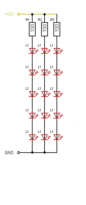

Heute habe ich mir selber auch eine Ledleiste gebaut. Ich habe diese LEDs genommen. Und ich muss sagen ich war positiv überrascht wie hell sie leuchten. Habe es nach dem Schaltplan gebaut.
Wiederstand ist 100Ohm
