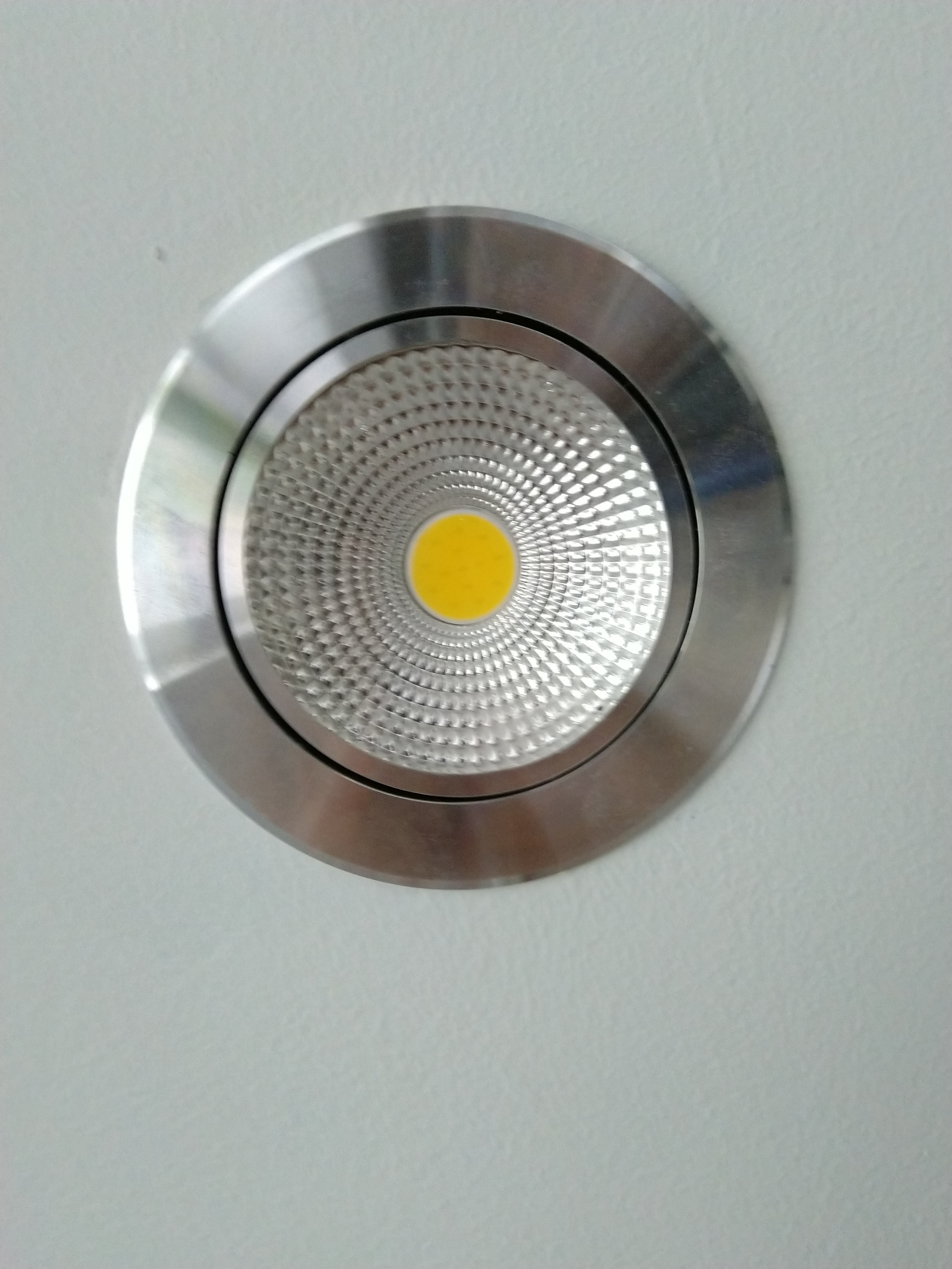

Scheinen ja 12V LED-Birnen zu sein. Dann kann ja nicht viel passieren. Wuste nicht, das der Vermieter verbieten kann diese zu wechseln. Das das von den Leutmitteln kommt, ist eher unwahrscheinlich. Das ist der Trafo. Das die Elektronik Trafos häufig defekt gehen ist bekannt. Es ist auch nicht so, das die immer komplett ausfallen.
Aber ich frage mich gerade, warum er die gegen die Halogen Dinger getauscht hat? Ich denke mal der Trafo hat ne Macke. Ich wette, wenn Du alles Halogen rein machst, schaltet der ab mit Thermosicherung. Da war jemand ganz schlau und meinte um den Tausch des Trafos rum zu kommen.
Wenn nicht nach IKEA fahren und eine Stehlampe kaufen und Schalterwippe festkleben.
Dann hat sich das erledigt. Das ist die billigste Lösung auch ohne Vermieter, die man selbst machen kann.
Stell mal ein Foto der Lampen ein.

Hallo @hildefeuer,
anbei ein Foto des LED-Spots. Ich bin mir wie gesagt absolut nicht sicher, um welchen Sockel-Typ es sich dabei handelt. Insgesamt sind 10 davon verbaut.
Beste Grüße
Beste Grüße
