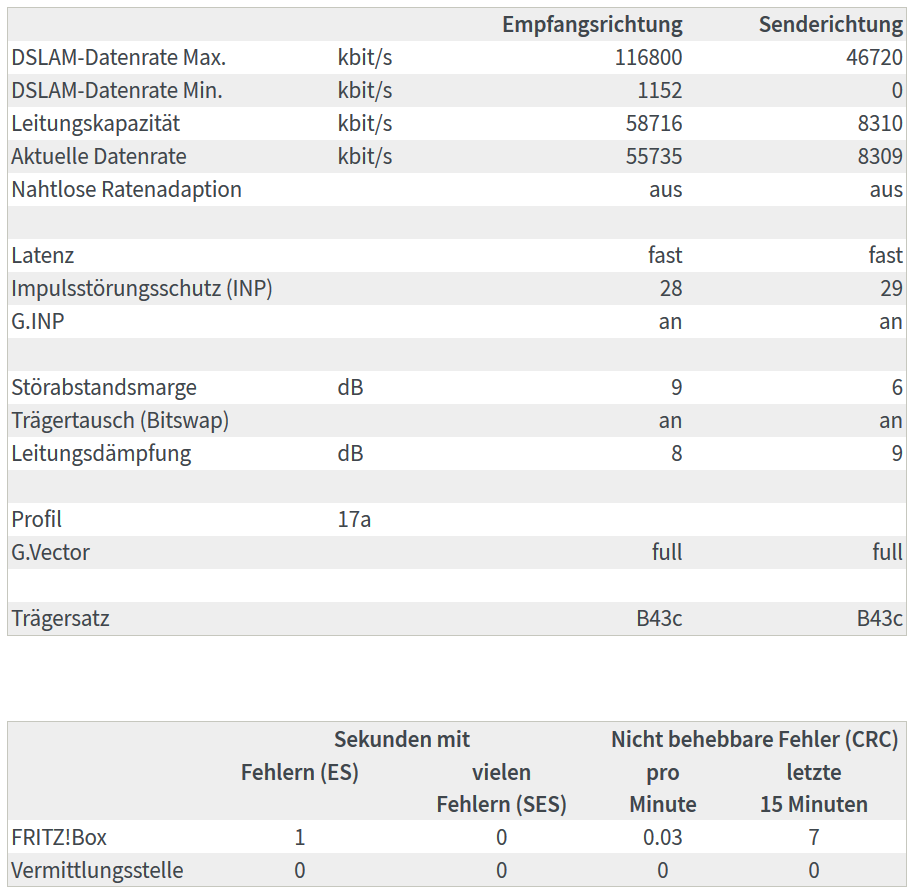

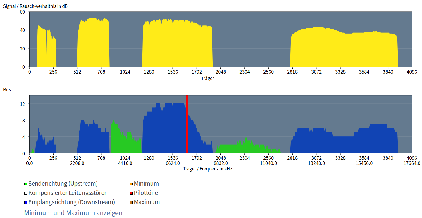

  • Die Synchronierung läuft (mit ausgeschalteter Deckenbeleuchtung) problemlos auf 107k (7dB Störabstandsmarge)

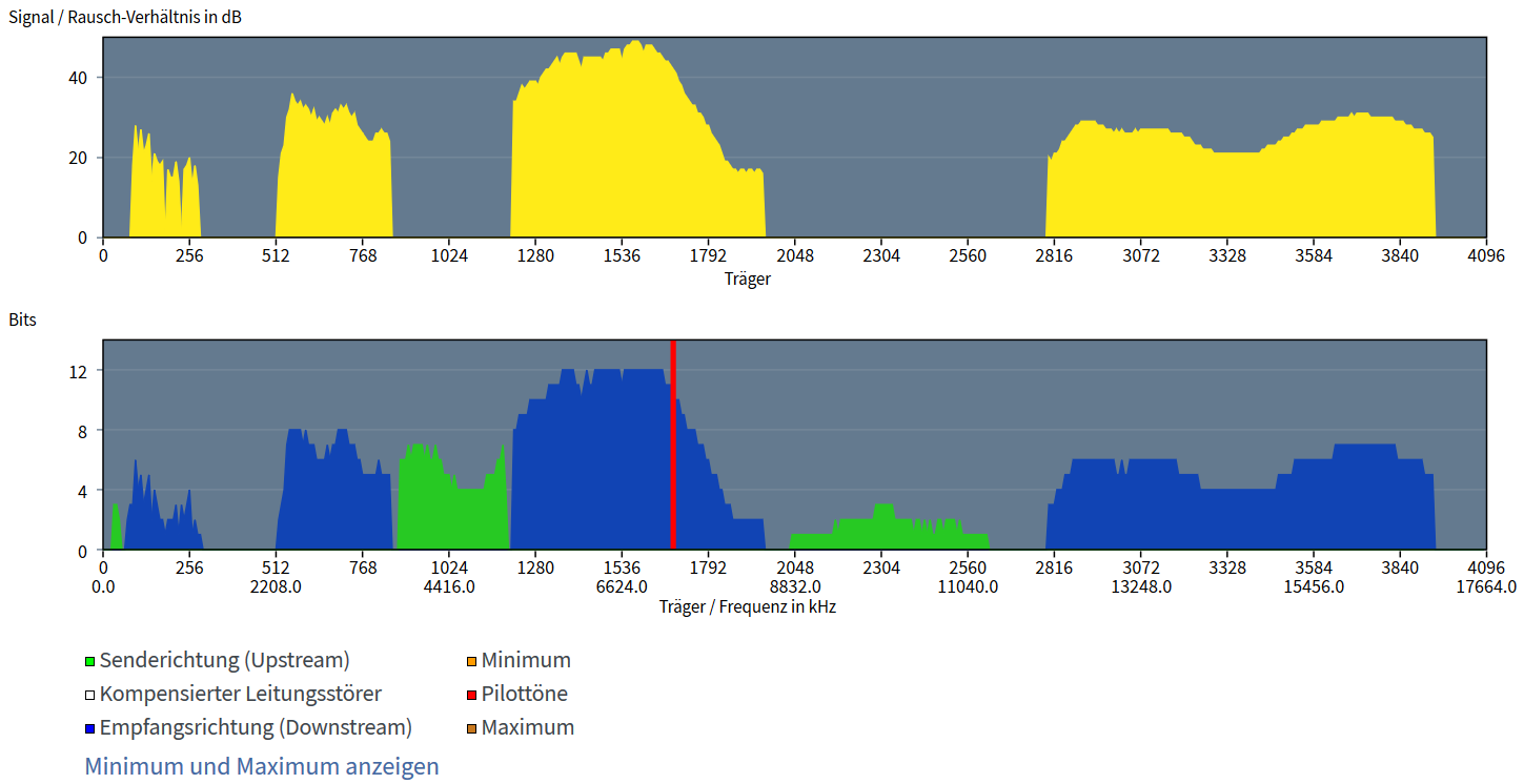

  • Die Synchronierung läuft (mit eingeschalteter Deckenbeleuchtung) störanfällig auf 55k (7dB Störabstandsmarge)
  • Die Leitungsdämpfung beträgt (laut Fritzbox) 8-9 dB
  • Impulsstörschutz (INP) druchweg auf 29
  • Nahtlose Ratenadaption ist aus, G.Vector steht auf full, Profil ist 17a
So viel zur Ausgangslage. Nun besteht leider ein erheblicher Zusammenhang zwischen den neu eingebauten LED-Deckenspots und dem Radio-Empfang (UKW) bzw. dem VDSL. Sind diese ausgeschaltet, funktioniert alles prima. Sobald es zur Einschaltung kommt, passiert folgendes:
784084
784085
784087
784088
Nun zu besagten LED-Spots, die ich leider nicht richtig identifizieren kann, da mir nicht erlaubt ist, diese auszubauen. Sie ähneln jedoch zumindest äußerlich sehr stark diesen Leuchten. In diesen vermute ich ein Schaltnetzteil, das die 230V in LED verträgliche Spannungen wandelt. Durch die steilen Schaltflanken und die langen ungeschirmten Zuleitungen zu den 10 Deckenspots vermute ich eine erhebliche elektromagnetische Störung, die auch erheblich akustisch in UKW hörbar ist (ich nehme gerne eine mp3 auf, falls es Jemanden interessiert). Das Ganze ist seit Tagen zu jeder Uhrzeit zu 100% reproduzierbar.

1.) Ja, auch anhand deiner Screenshots klar erkennbar ist das drastische Absinken der Störabstandsmarge, welche die Rauschüberlagerung durch andere Einflüsse benennt. Ein so drastischer Abfall, dazu noch reproduzierbar mithilfe vom Schalten eines Lichtschalters ist nicht normal.

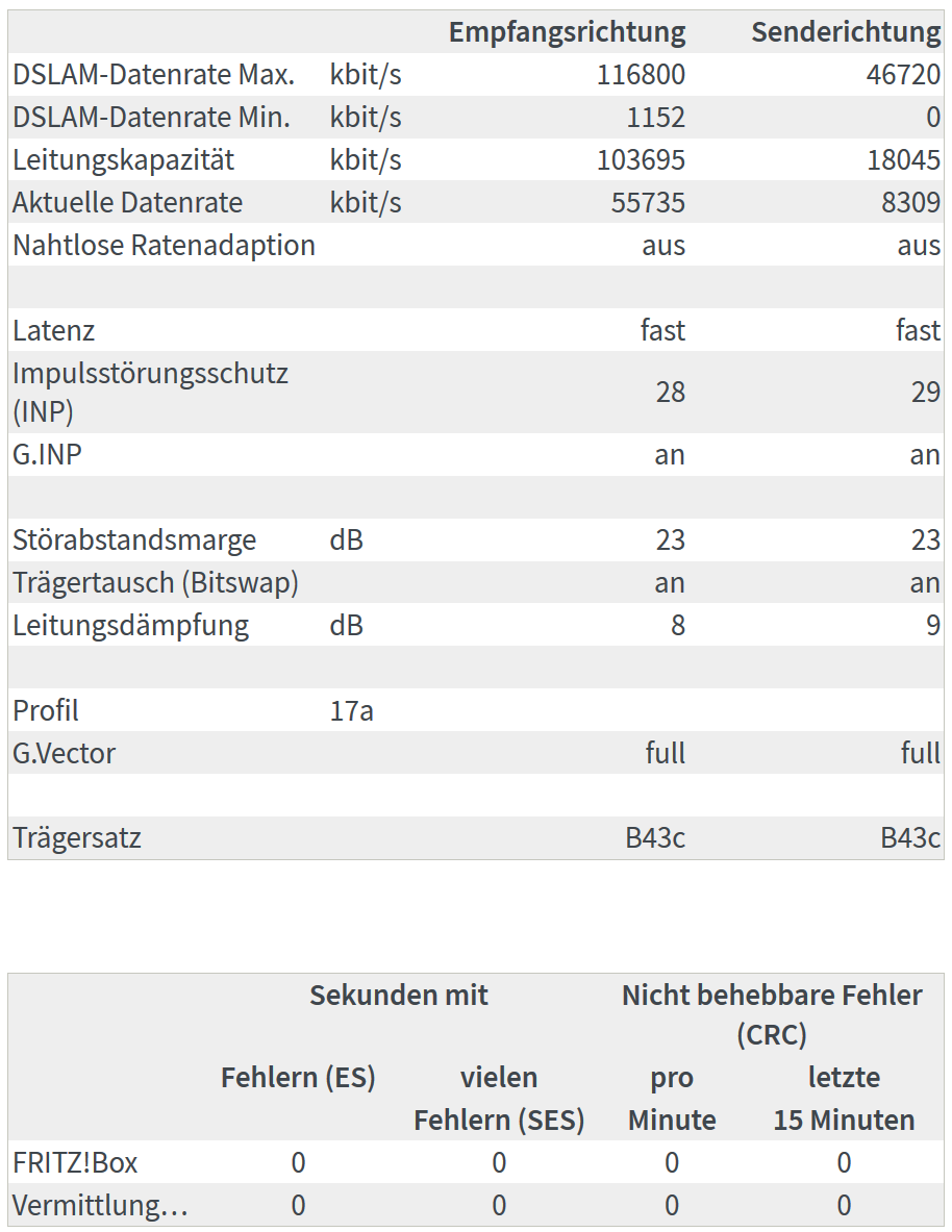

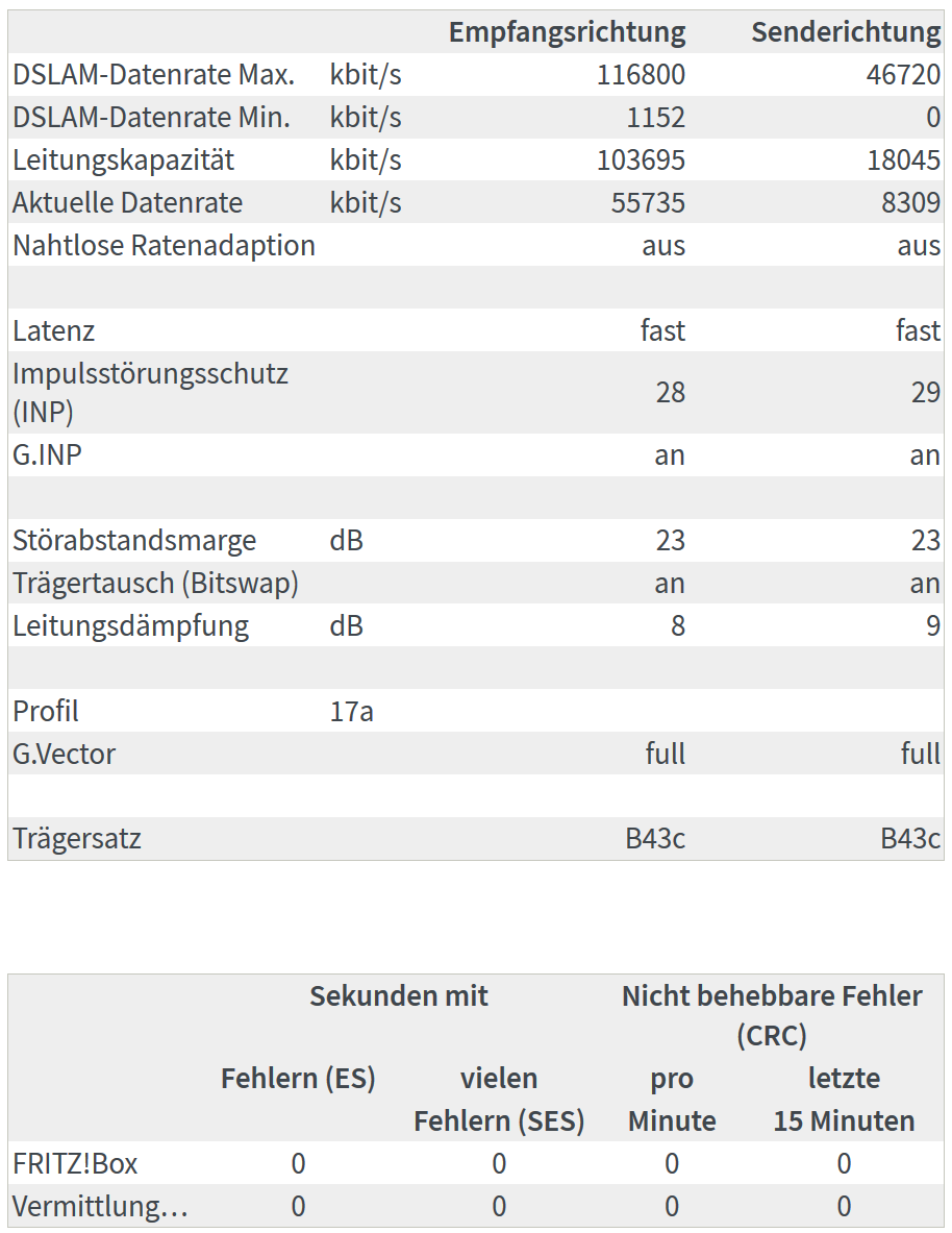

TheCadillacMan schrieb:
Es geht nicht (nur) um Geschwindigkeit sondern auch um gehäufte Sync-Verluste. Der Anschluss ist offensichtlich gestört.
bei licht aus und licht aus hat er vollen sync
keine geschwindigkeit verlust
aktulle daten rate 55735 8309 vor und nachher
ändert sich nicht mehr bekommt er nicht von telekom
nur die fritzbox macht fehler
in 15 min 7 fehler
Wenn die FritzBox bei Licht aus keine Fehler macht und vollen Sync hat ... kann dann wirklich die FritzBox schuld sein? Laut deinen Aussagen dürfte sie in keinem Scenario fehlerfrei laufen und vollen Sync haben ...

Das ist ein frischer Screenshot nach der Synchronisierung. Es gibt auch Fehler bei der Vermittlung (teilwiese über 100.000/Minute). Bei angeschalteten Licht kommt es sehr häufig zu fehlender Synchronisierung
Tatsächlich kann er trotzdem auf über 100.000 synchronisieren, wenn das Licht ausgeschaltet ist ;) Es wird dann aber natürlich auf 58.000 heruntergefiltert.
