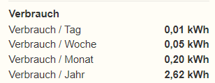

So ich habe es jetzt mit einem Strommessgerät für die Steckdose gecheckt, dieses sagt 0,3 Watt während die LEDs ausgeschaltet sind.
Laut Rechner sind das bei 24 Stunden und 7 Tagen/Woche 2,62 kWh im Jahr, also ca. 1,-- Euro.
Reaktionen: cartridge_case
