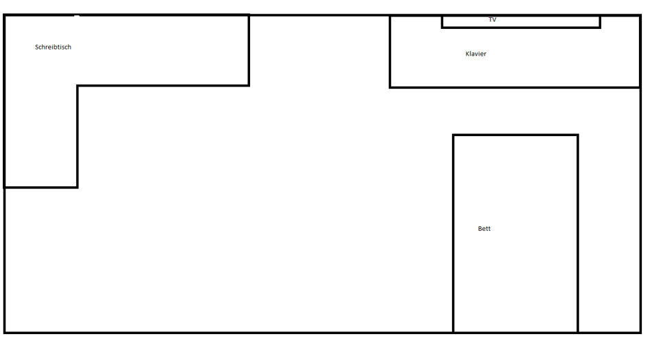

ich bin gerade dabei mein Zimmer neu zu gestalten. Ich würde gerne 2x 5m LED-Stripes verbauen.
Ich habe bereits 2x 5m (https://www.amazon.de/gp/product/B08HCRRL47/ref=ppx_yo_dt_b_asin_title_o02_s00?ie=UTF8&th=1) im Einsatz. Einmal unter meinem Bett und provisorisch einen an meinem alten Schreibtisch.
Diese gefallen mir allerdings nicht besonders (LEDs sind sehr deutlich sichtbar).
Ich würde gerne hinter meinem Klavier einen Stripe anbringen und hinter meinem neuen Schreibtisch (um die Ecke)
Habt ihr Empfehlungen? Der Stripe sollte HomeKit fähig sein und nicht über 50€/5m kosten.
