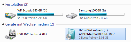

Ich habe bei IMG-Burn "Write image file to disc" ausgewählt, dann die ISO-Datei von Windows 7 64bit ausgewählt (hat ca. 3 GB) und gebrannt (Geschwindigkeit 4x). Das war im Grunde auch erfolgreich, die DVD wird im Explorer sogar mit dem Windows Symbol erkannt und man kann die .exe Datei auch ausführen.

Die Datei ist eine Image-Datei (.iso)
meines Wissens habe ich die das letzte Mal so wie sie war mit IMG_burn gebrannt
Wenn man die DVD während der normalen Sitzung einlegt, kommt Autorun und man kann es als .exe ausführen.

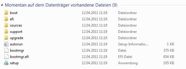

So sieht der Blick ins Innere aus (eigentlich alles da, oder?):
Das ISO.Image ist bootfähig.
Nicht unter Windows selbst ausführen!
Wenn sich die DVD bzw. Installation so ausführen lässt, geht das über die .exe - das ist aber nicht gewollt/ gewünscht um eine Installation zu starten.
Wie schon oben geschrieben, er findet wahrscheinlich den Boot-Einsprung nicht ... wieso und warum auch immer.
Entweder brennst du noch einmal ein Medium - mit langsamer Geschwindigkeit - wie ebenfalls schon oben geschrieben oder aber du lädst die Datei noch einmal runter und erstellst daraus dann mit langsamer(er) Brenngeschwindigkeit ein Medium.
