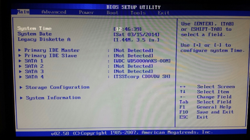

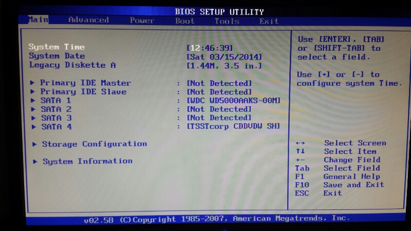

Noch Fotos vom BIOS

Im ersten Bild mit der Endung 2852.jpg ist ein Diskettenlaufwerk aufgelistet. Ist dies wirklich vorhanden? Wenn ja, OK. Wenn nein, dann auf Disabled stellen, weil sonst die Installationsroutine ewig nach einem Diskettenlaufwerk sucht und dies evtl. auch dafür verantwortlich sein kann, dass die Routine nicht weiter kommt.
wie AdoK geschrieben hat, im bios das floppy deaktivieren, dann läuft auch die Installationsroutine normal durch

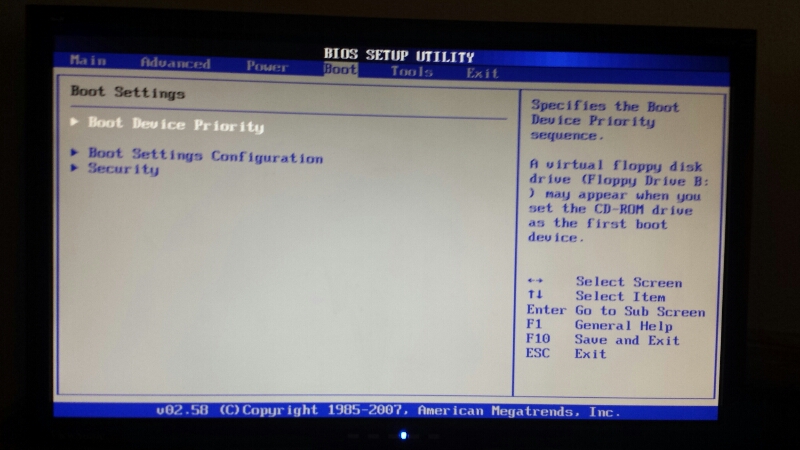

Im Boot Menü im Bios mal unter Boot Device Priority mal First Boot auf CD/DVD Laufwerk einstellen, wenn dort Hard Disk oder anderes steht es mal auf das was ich dir genannt habe einstellen. Floppy Laufwerk Disabled stellen wie viele es geschrieben haben. Die Bootreihenfolge ist nicht ganz unwichtig bei den Award/AMI Bios.
