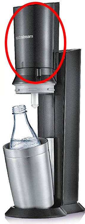

Nur damit auch klar ist, was ich meine, auch ein Bild dazu. Den Deckel oben drauf kann man abmachen, darunter ist die "Sprudeleinheit" mit dem Schlauch zur Kartusche für die Kohlensäure. Und da drin sammelt sich doch einiges an Dreck. Den Behälter unten kriegt man ohne passendes Werkzeug auch nicht ab, und ein 90° gewinkelter Schraubenschlüssel ist jetzt nicht so das "Normalwerkzeug". Ohne den ab zu machen, kommt man aber auch nicht ordentlich an die Innenseite der unteren Öffnung, wo die Düse ist, die in die Flasche kommt. Da sammelt sich ja auch Feuchtigkeit, kriegt man auch nur schlecht weg. Außer, wie vorgeschlagen wurde, das ganze Teil in einem Eimer mit Reiniger versenken, und danach eben ausspülen, z.B. unter der Dusche. Werde ich wohl auch die Tage mal testen, aber schön / einfach zu reinigen ist was anderes.
Kalk ist zB auch ein Problem zwischen den beweglichen Teilen, also unterer Bereich des roten Kreises. Das ist bei mir komplett verkalkt und klemmt öfter mal, kriegt man aber auch nicht richtig gereinigt / entkalkt, ohne es auseinander zu schrauben...
