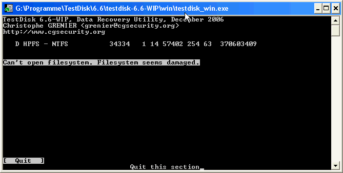

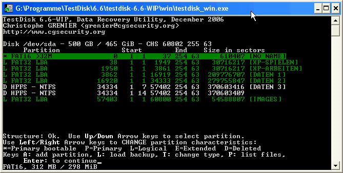

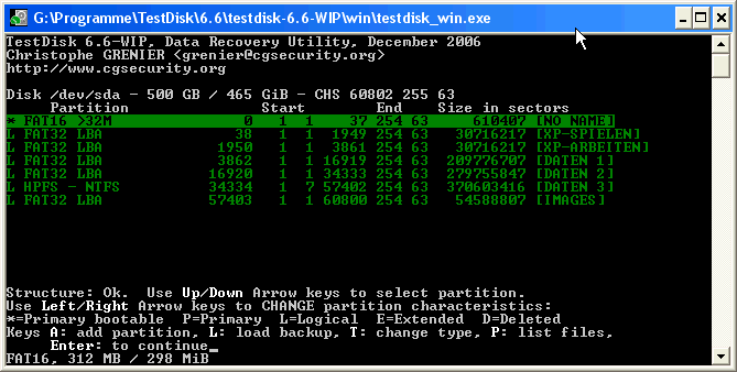

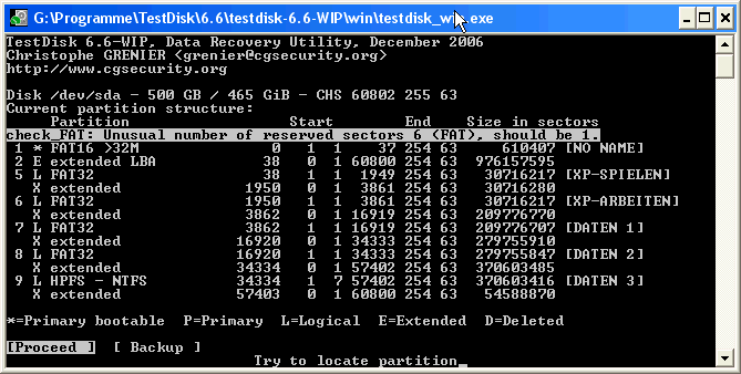

Da ich aber bei Festplatten eine geistige Klarsichtpackung bin, habe ich aus anderen Threads abzuleiten versucht, was für Screenshots von TestDisk ich liefern soll.
Wenn möglich, bitte ich um Hilfe, gergab

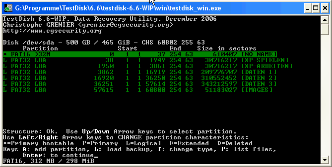

Habe die letzten beiden Partitionen meiner Platte nach Datensicherung gelöscht. Anschließend mit PM Partitionen wieder hergestellt. Alles OK.! Thread kann geschlossen werden, gergab
