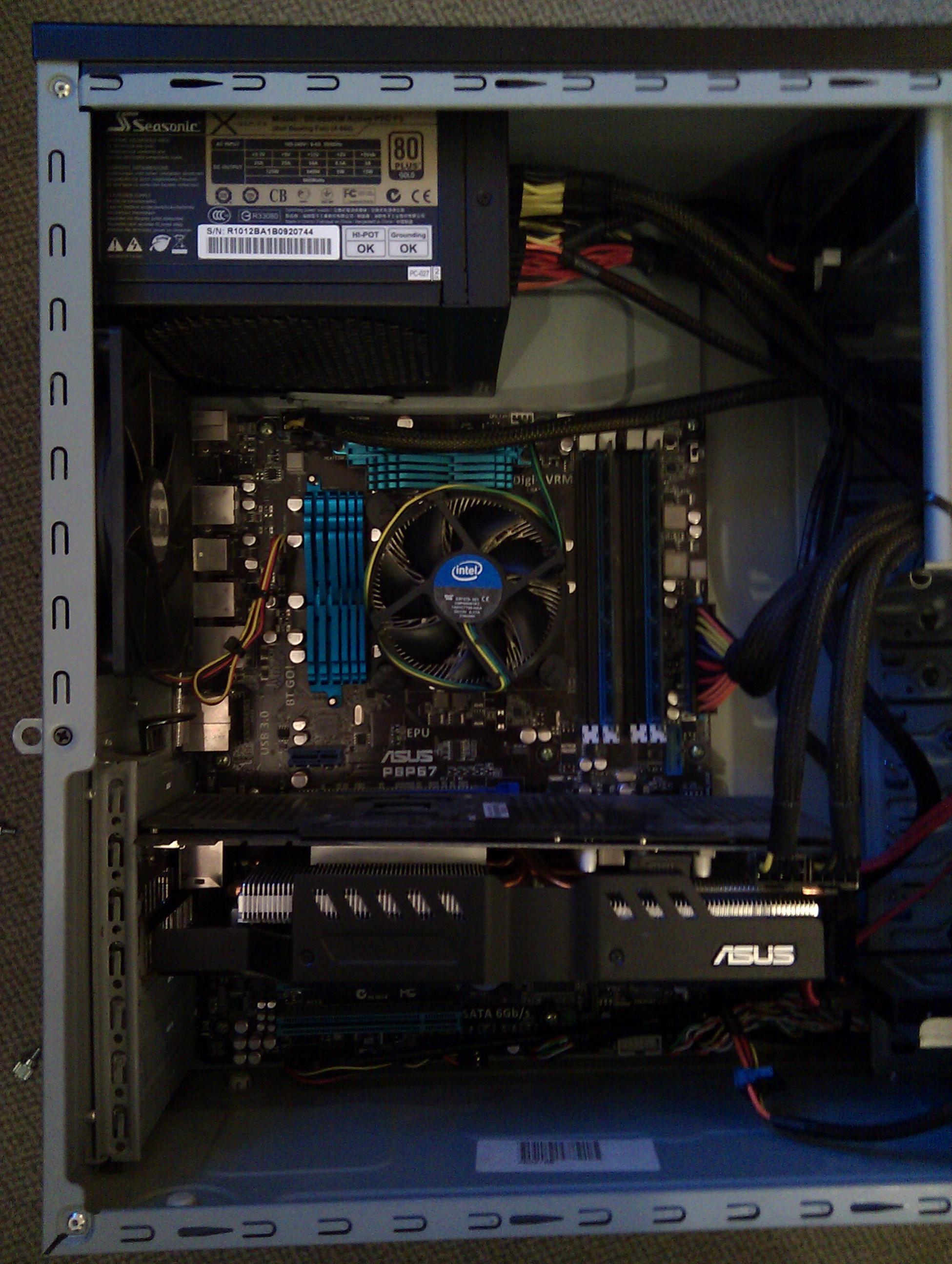

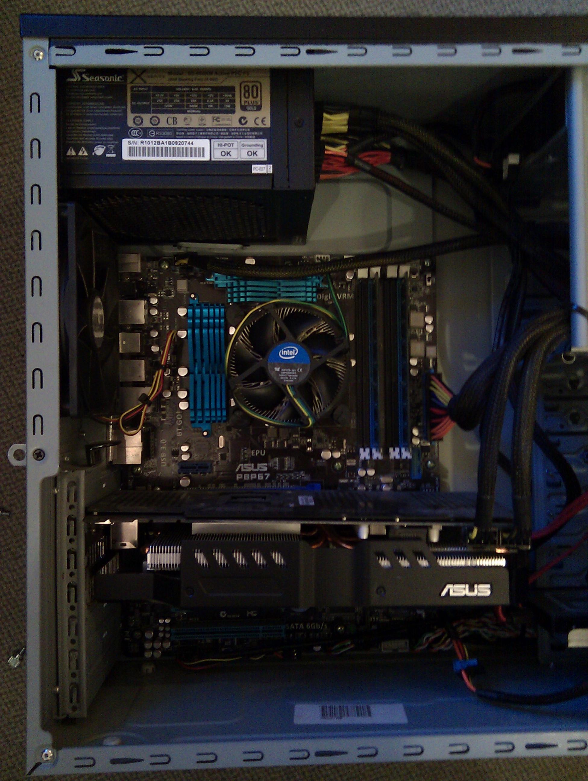

Bis zur Seitenklappe sind ca. 17cm, gemessen vom Boden des Motherboards. Wenn ich den Mugen kaufe und ihr euch das Bild anguckt, muss ich dann zur Montage irgendetwas ausbauen oder montiere ich den jetzigen ab und den Mugen einfach nur drauf?
Grüße.
Sieht gut aus. Keine hohen RAM-Kühler und Luft zwischen Board und NT.
Wenn das Gehäuse aber keine Öffnung im Mainboardtray hat muss das Board ausgebaut werden.
Du hast scheinbar auch kein 330U, da wird das Netzteil am Gehäuseboden montiert.
Ja ist mir auch schn aufgefallen mit dem Modell. Mainboardtray heißt? Ich kann auf der anderen Seite noch die Klappe öffnen und von hinten ran, da ist allerdings noch ne Abdeckung davor, ich komm wohl nicht drum herum das MB auszubauen.. Wenns Mainboard draußen ist, schraube ich die Sockelvorrichtung quasi von der anderen Seite fest oder?
